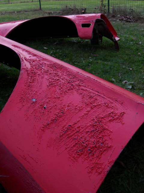

Bon, j'ai décidé de changer de méthode pour décaper la peinture !
Fini les disques d'abrasion n°40, voici le décapant chimique ultra-méga-décapant (dixit le vendeur); on peut en effet voir l'effet presque en temps "réel" :blink:

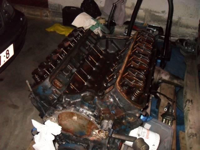

Suite à ma rencontre avec le père Sponge (pourquoi le père ?) et Marc, j'ai commencé à démonter le moteur mais le problème venait plus des culasses qu'autre chose (boulons super serrés à mort, heureusement !).
Finalement, j'en suis venu à bout et je peux continuer mon petit bonhomme de chemin dans le décapage et dans le démontage.

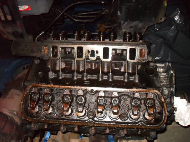

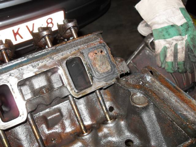

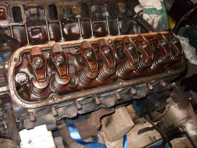

Quelques 'pics' :

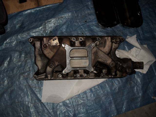

SDC10315.JPG -> c'est possible que ce soit la cause de la chauffe du côté droit du moteur ? L'entrée d'eau est complètement bouchée :blink:
#28 thor_eyerdhal
Posté 31 October 2009 - 02:48 PM
Non c'est normal, si c'est du coté AR du moteur, en effet, coté collecteur d'admission c'est bouché alors forcément coté culasse, çà s'entartre et fait un second bouchon qui n'a donc aucune incidence ;)
#29 Sponge
Posté 31 October 2009 - 03:25 PM
Comparé au mien, le tient est vachement propre dans la valllée des poussoirs!
Files nous les ref de tes culasses stp.
Courage, ça devient bon!

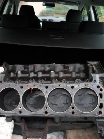

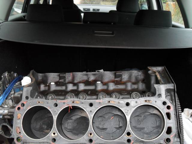

Waip, à ce sujet Sponge, le moteur est prêt, il est dans le coffre de ma Passat (ah c'est quand même bien les break !)
Une petite photo avant de le déposer chez Marc demain soir :

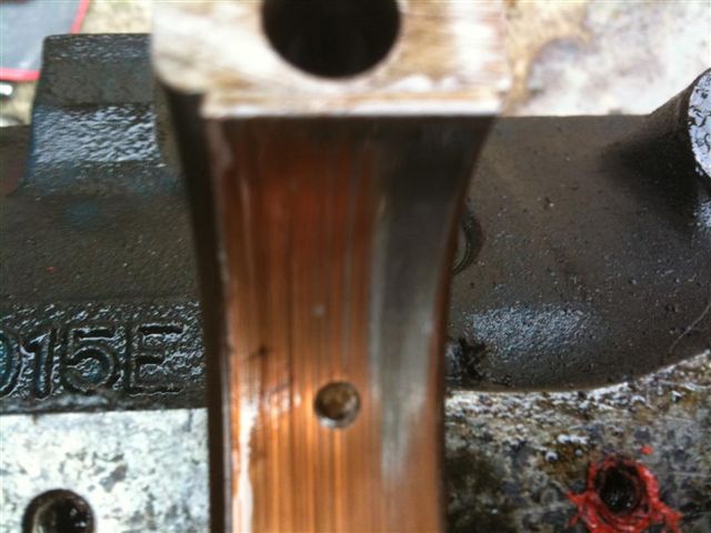

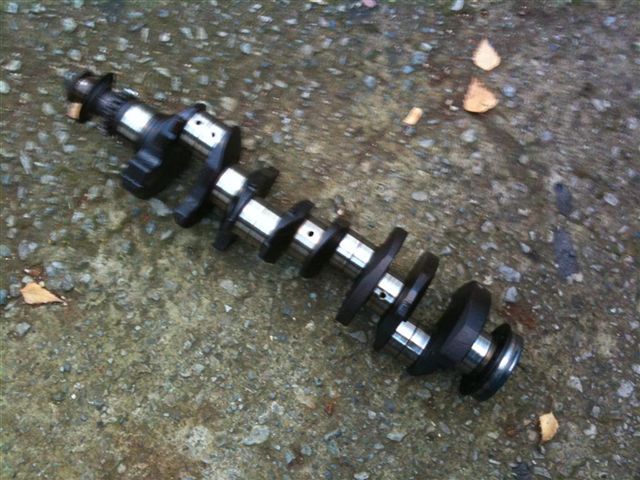

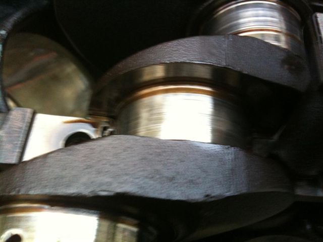

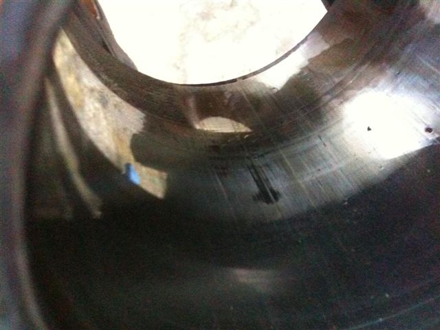

Pour "quoter" Marc :
- Vilo rectifié en 0.20 sur les manetons et tourillons
- Coussinets des 8 bielles endommagés
- Coussinets de palier du vilo idem ci-dessus
- Jeu en axe du vilo sur 2mm
- 2 bielles avec le même n°, à savoir le 4
- Boulon central de l'AAC déserré, touchant le carter de distrib :angry:
- Le bas des cylindres est en 4.40 et le haut en 4.60 :o (merci à Sponge et à son pied à coulisse au passage)
Vlà quelques photos, comme s'il y avait besoin tiens...
Bon j'arrête là, sinon je sens que ça va mal se terminer tout ça...

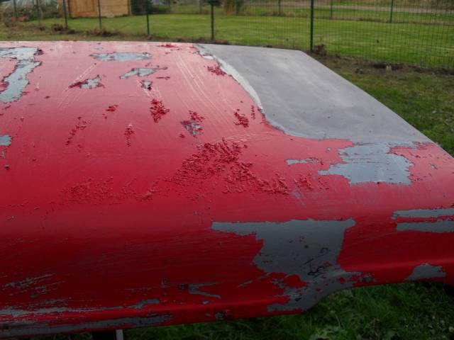

Sachant cela, j'ai continué à poncer la Stang et au grand seigneur, je suis arrivé à la fin du ponçage du toit !
Voulant continuer sur ma magnifique lancée (sauvage), j'ai commencé les ailes arrières pour me rendre compte, à mon grand regret, que la couche de mastic est bien plus importante que prévue initialement.
Quand je disais qu'elle avait été "défoncée" de l'arrière, c'est un euphémisme !
