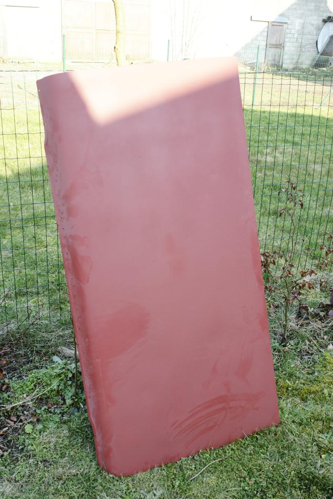

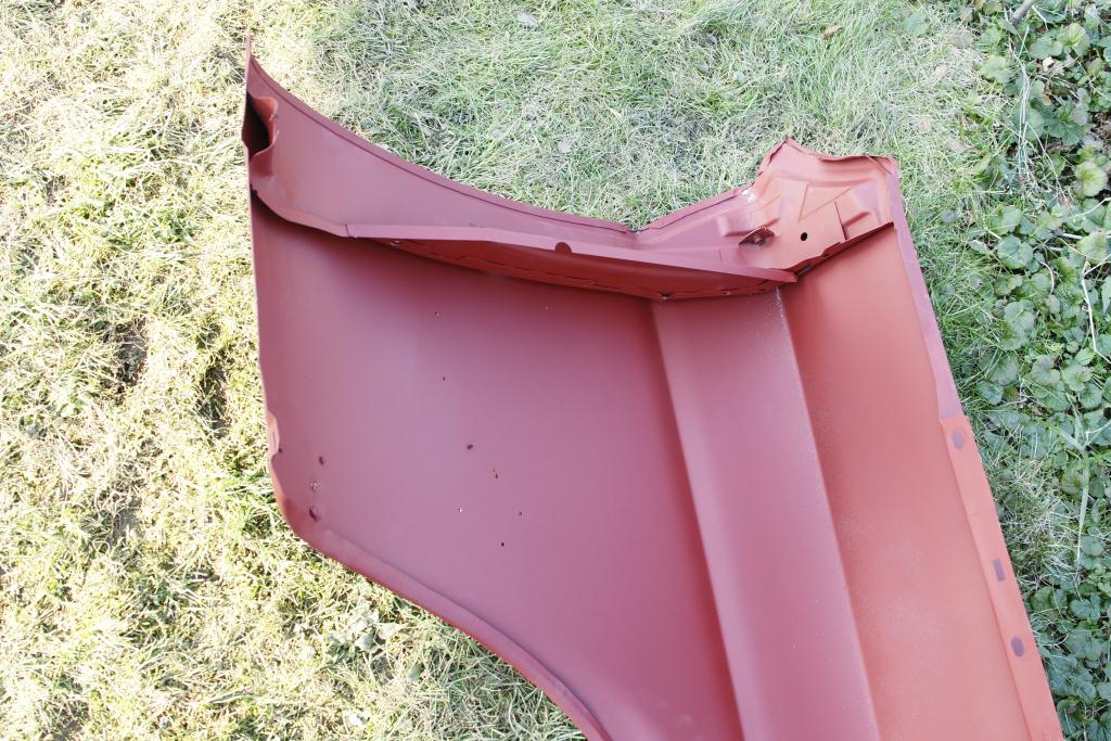

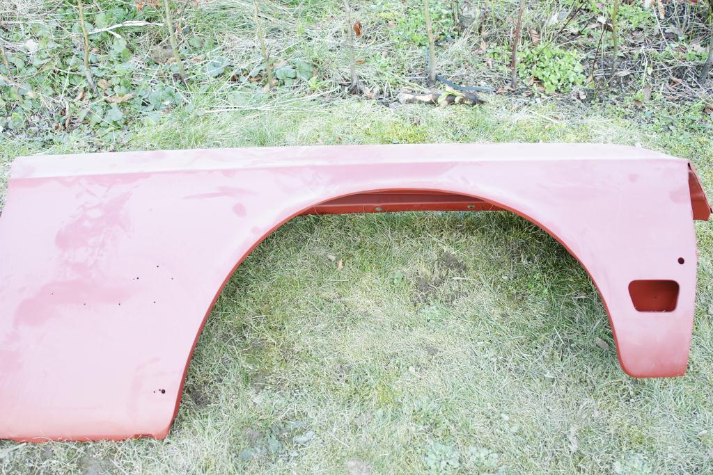

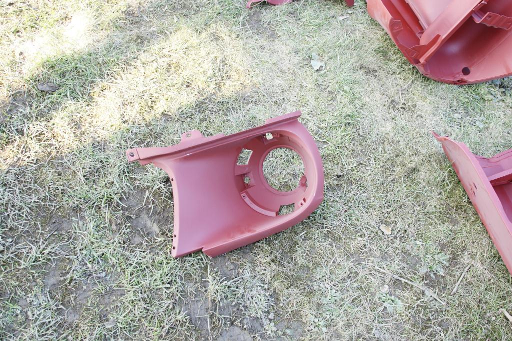

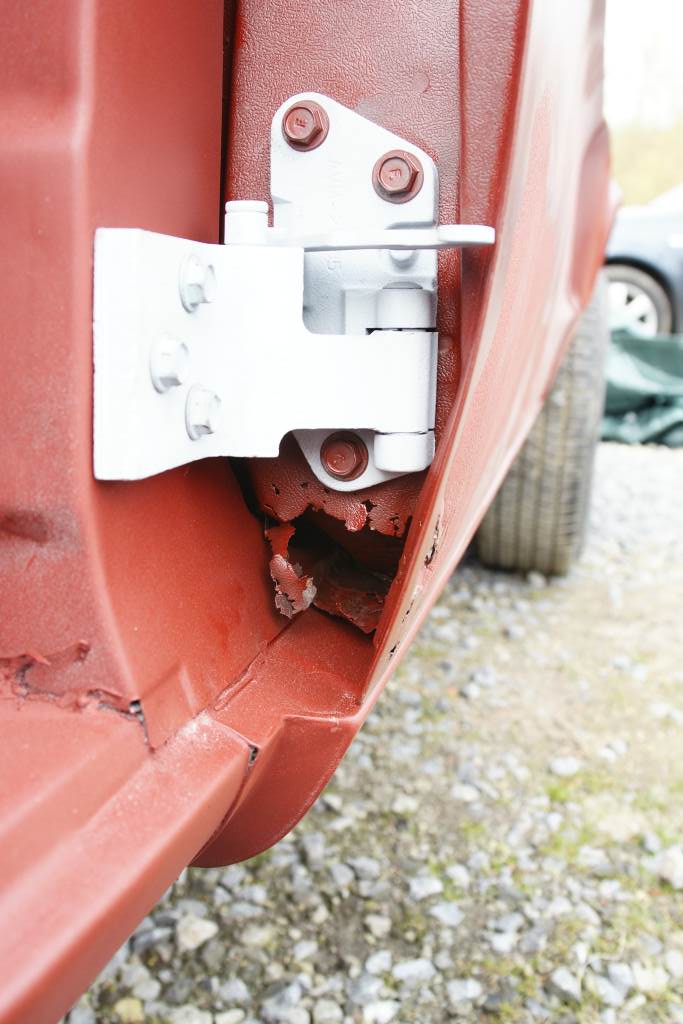

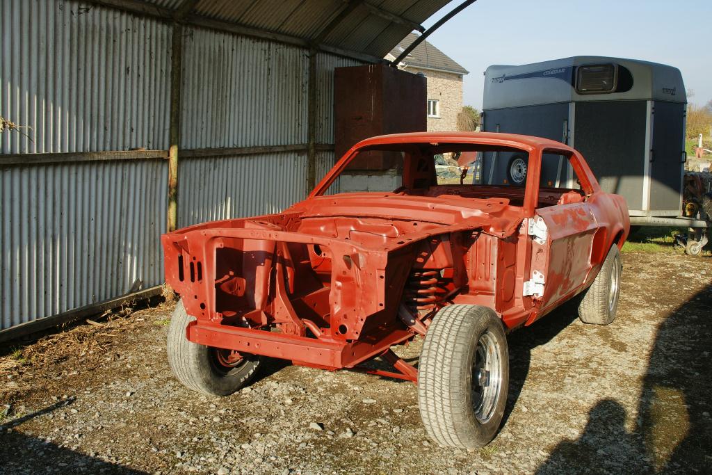

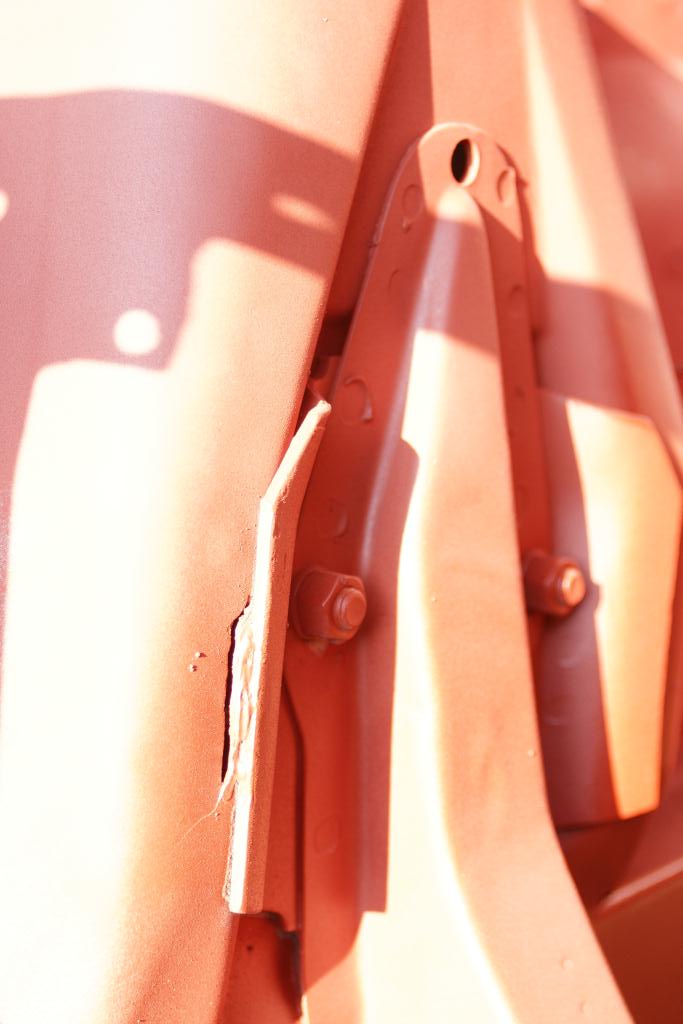

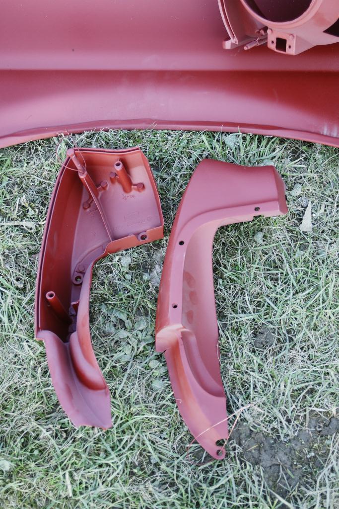

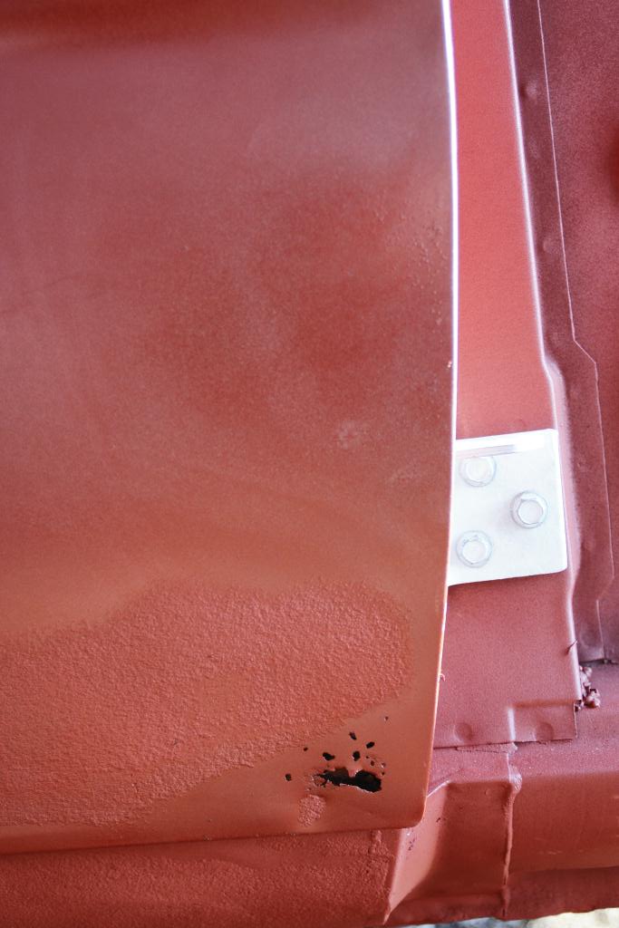

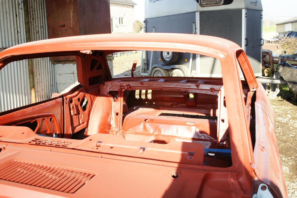

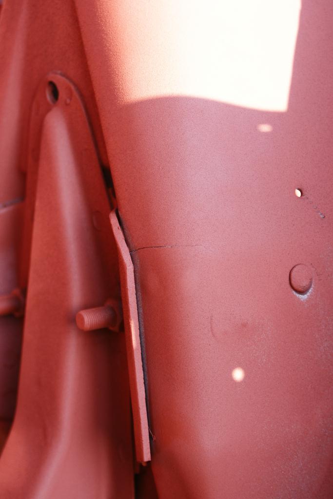

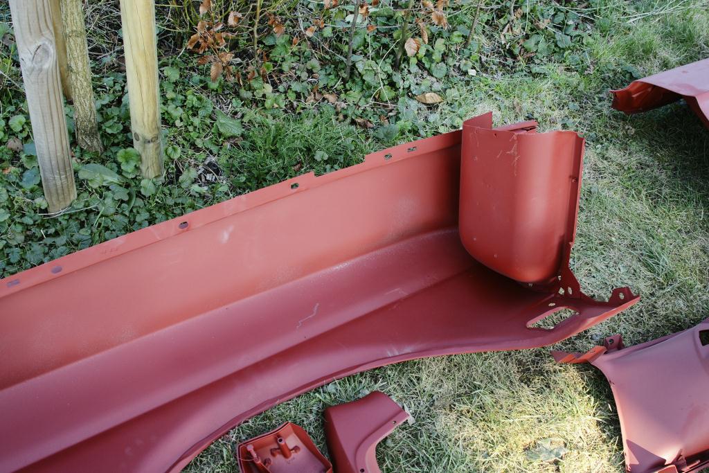

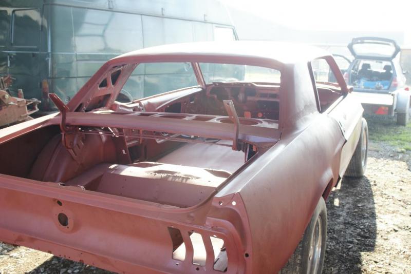

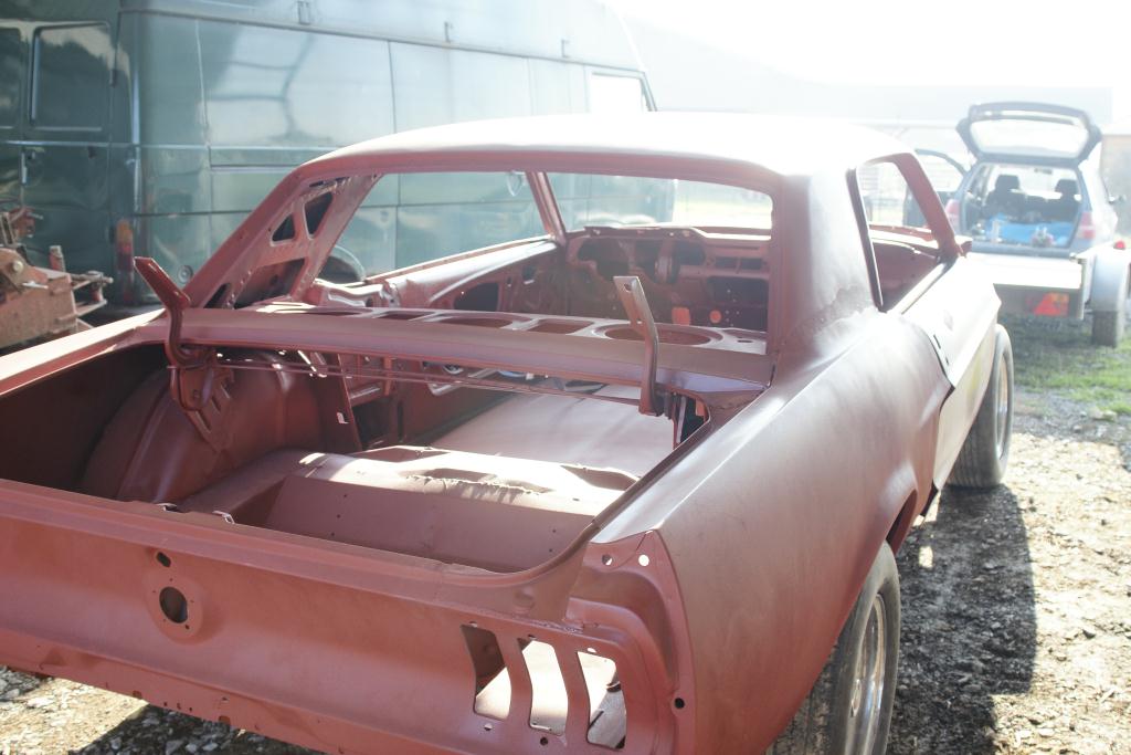

Et voilà les tofs... parmi les dégats recensés :
- trous dans les portes (connu)
- déchirures au niveau des tourelles d'amortos (connu)
- petits trous sur 3 cm du toit (connu
- trous et bosses sur le capot (inconnu Image IPB)
- quelques petits trous au niveau du bas de caisse, là où un clampin avait vissé les moldings.
sinon, ils ont bien bossé, je recommande cette adresse vu le rapport qualité/prix !Image IPB
Ils n'ont pas trop "forcé" aux endroits où il y avait beaucoup de mastic pour ne pas déformer les tôles, par contre l'aspect rouge et légèrement granuleux de l'epoxy soudable est magnifique.
Et le mieux ? c'est que le rouge ne se barre pas, même après avoir frotté, on a rien sur les mains ! Que du bonheur pour la continuité du projet, je dis bravo !
Le blanc sur les attaches de porte c'est là où ils ont métallisé, pour définitivement protéger le métal de toute rouille future.

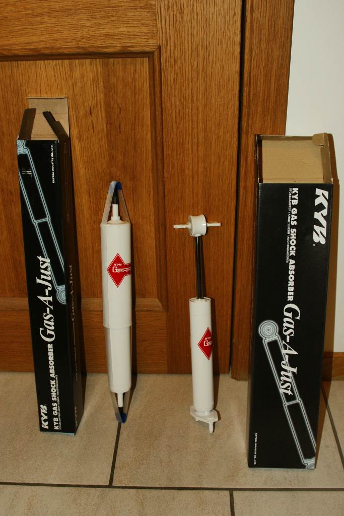

Et voilà, amortos KYB et acoustic shield reçus hier matin (et du lourd) ! ça c'est du rapide Image IPB

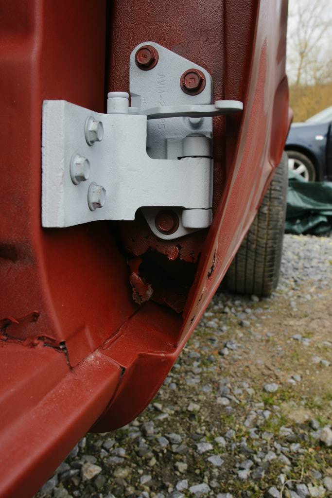

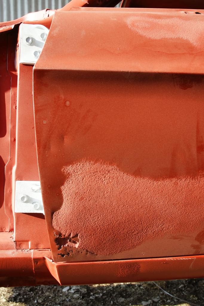

Bon, la voiture est de nouveau chez mon pote carrossier, il n'y a plus qu'à attendre les soudures puis on cherchera à la caser en peinture.Par contre, mon pote a pas trop envie de bosser sur la porte conducteur vu son état (l'intérieur de la porte et pourri, je vais mettre des photos dès que j'ai le temps) pourtant moi je pense que c'est faisable sans se tortiller du cul avec un long patch de tôle. Vous me direz ce que vous en pensez.

Un patch de cette dimension, ça n'existe pas.
Perso, j'avais moins de saloperie sur mes portes et on a changé la panneau de porte. 1 journée de boulot par porte, si j'avais su cela, je me serait dégôté des portes en ford tooling....

D'accord mais si je le fais moi même le patch de tôle ? Je vais mettre des photos tantôt.

Bon voilà les photos, pour moi il "suffit" de découper proprement ce qui est malade et de refaire un patch soi-même sur base de la découpe.
Pour ce qui est du galbage, je pense qu'il suffit de se référer au galbe de la porte passager vu qu'elle est encore entière elle. Quelqu'un est de mon avis ?
J'ai pas dit que c'était facile, mais comme ça je peux garder mes portes d'origine.

#376 marc_spierk
Posté 13 March 2011 - 12:04 PM
C'est réparable ,mais beaucoup de travaille.

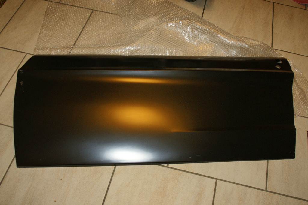

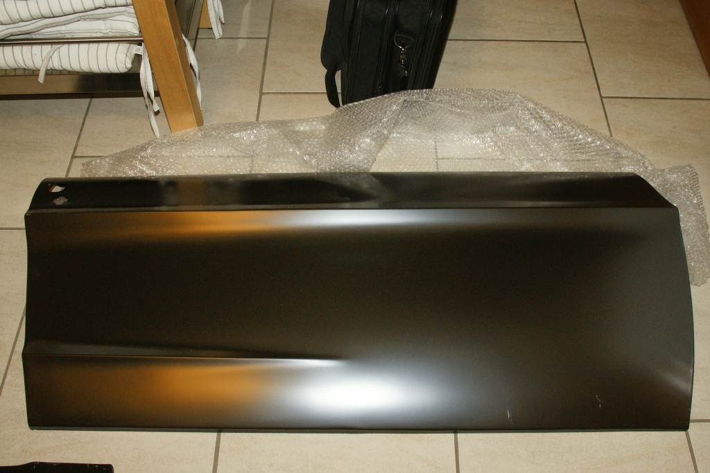

Bon, pour les portes, commande est passé auprès de CJPP pour 2 door skin extérieurs (à 45 $ pièce en promo, ça valait le coup/coût !)
La commande arrivera lundi au Lux si tout va bien avec Fedex Int., je ferai des photos des pièces pour que vous puissiez juger de la qualité.
#378 bugsoli
Posté 05 April 2011 - 12:39 PM
Voilà, les door skins ont été réceptionné ce lundi, ils sont en bon état, reste à voir comment ils vont se mettre sur les portes, en espérant que les moulures correspondent aux ailes arrières !

C'est au carrossier de faire tout corresponde. Lorsque tu auras retirer le vieux panneau,tu est bon a sabler l'intérieur de la structure de porte.

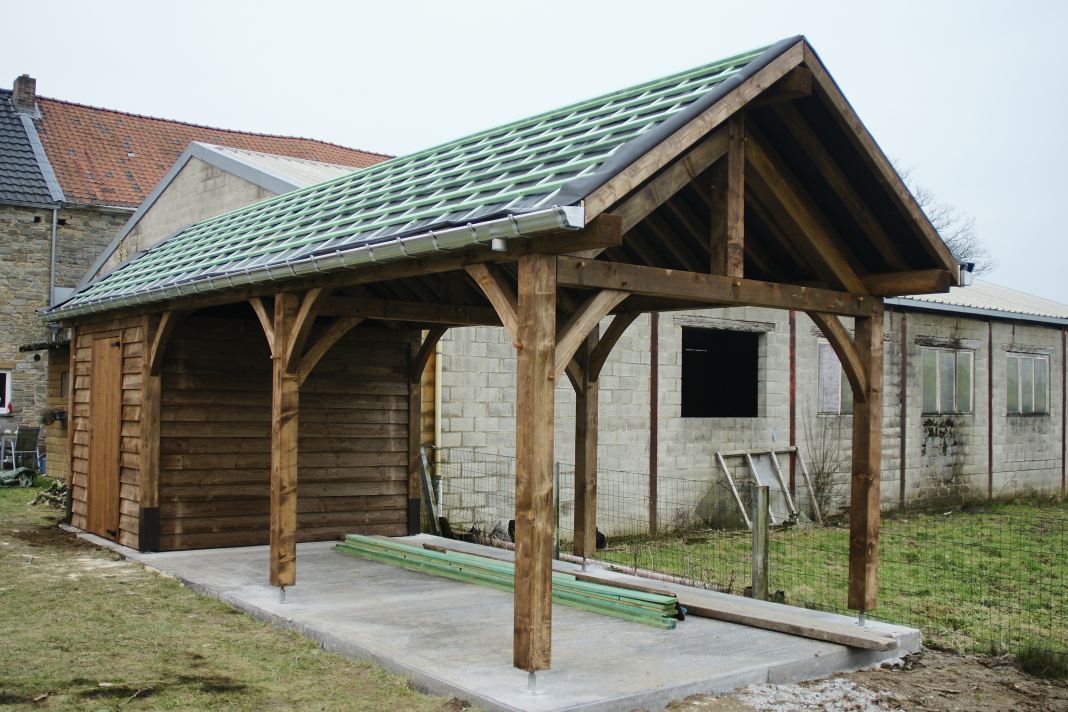

Sinon, mon nouveau car-port est terminé Image IPB

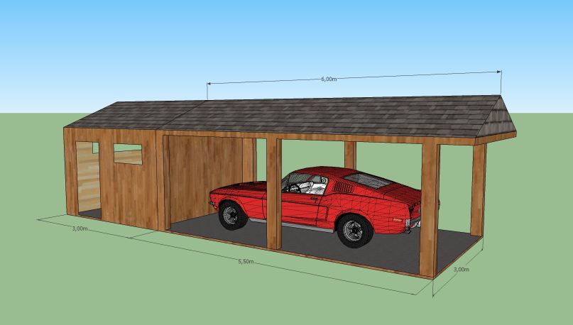

Voilà les plans que j'avais fournis
et voilà le résultat (maintenant le toit est fini aussi et les goutières sont attachées !)
