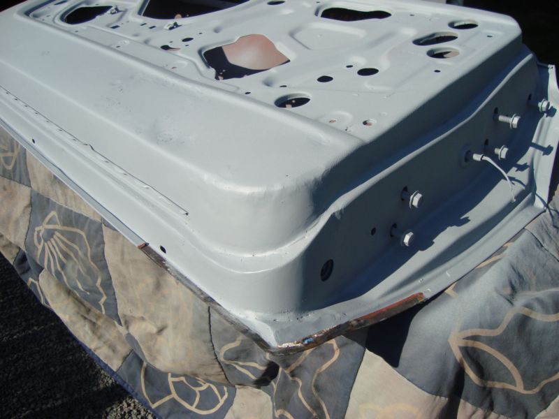

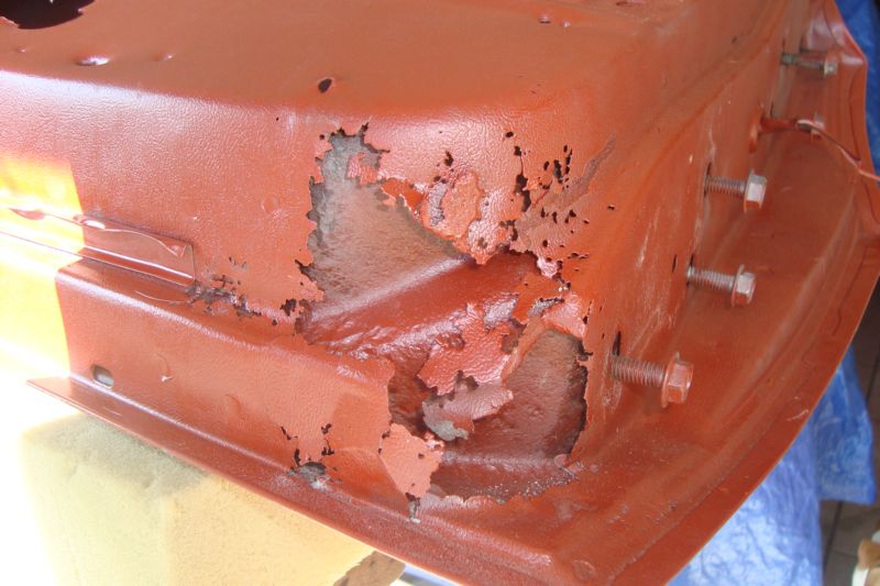

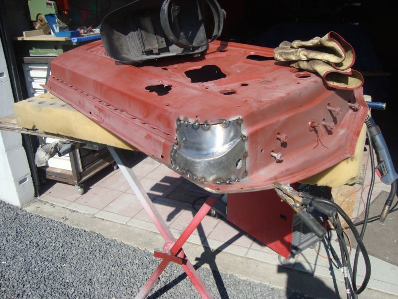

Bugoli m'a demandé d'essayer de réparer l'avant de sa portière conducteur, comme convenu avec lui, je met les photos ici, comme çà je ne dois pas les envoyer :mrgreen:
Alors la base.....une portière qui a un peu vécu :mrgreen: (ben oui) et un peu de tôle pas encore rouillée :)
La suite au prochain épisode.....
Ce message a été modifié par stang64 - 08 April 2011 - 08:22 PM.

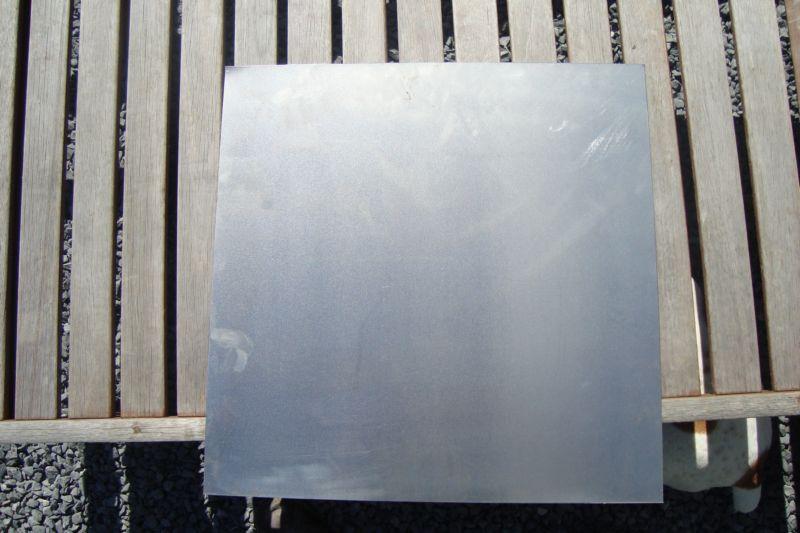

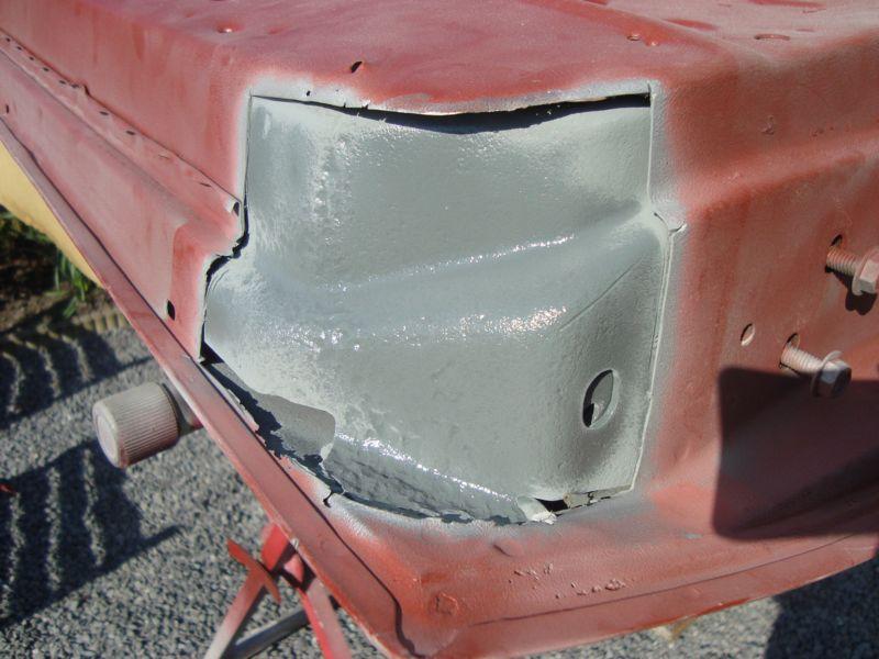

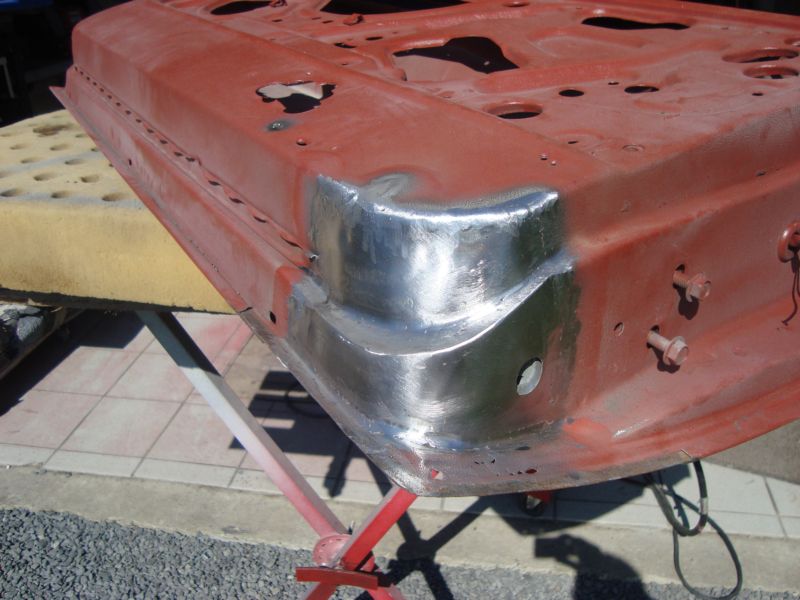

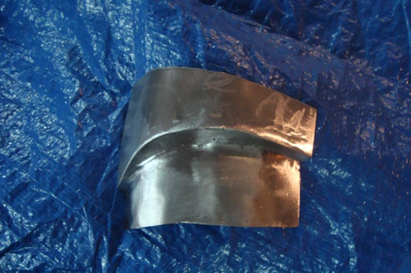

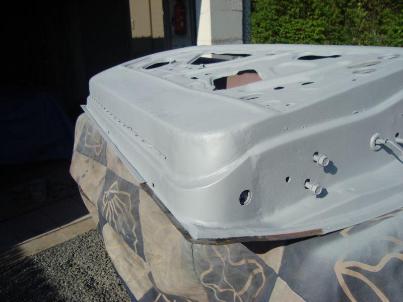

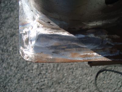

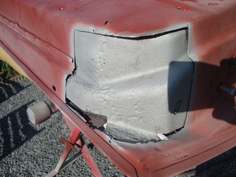

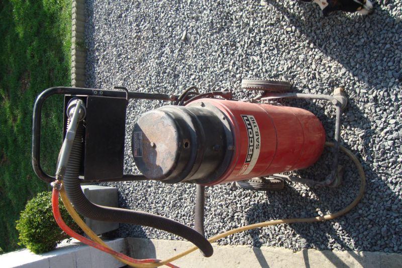

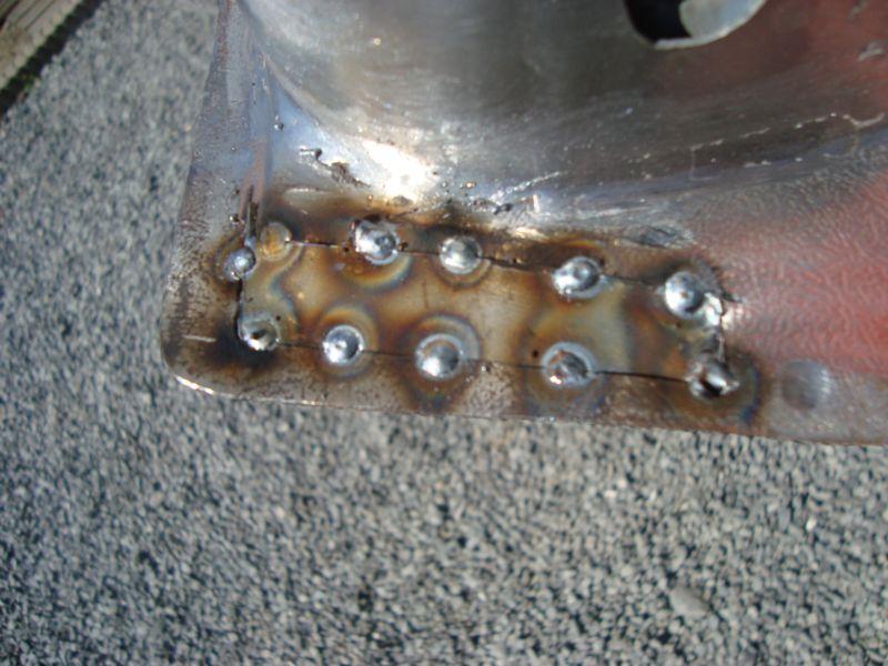

Le reste est tout simple, juste avoir beaucoup de patience:
1) réalisation d'un patch
2) sablage de la structure qui a été mis à jour (c'est l'occase car la seule façon de sabler cet endroit est de découper le bas de la portière. pour ce boulot, la sableuse pour les petites réparation suffit.
3) Mis en primer antirouille soudable l'intérieur, et le côté interne du nouveau patch
4) Pointer le patch sur la portière
5) souder tout le tour et puis meuler :angry:
6) Réalisation d'un mini patch à l'extrème gauche de la portière
7) Mis en epoxy bicomposant tout le bazar :mrgreen:
Voilà Oli, te reste plus qu'à venir chercher ta portière, histoire qu'on puisse discuter encore un peu ;-)
PS: Désolé, les photos ne se mettent pas dans l'ordre.....faudra deviner l'ordre :mrgreen:

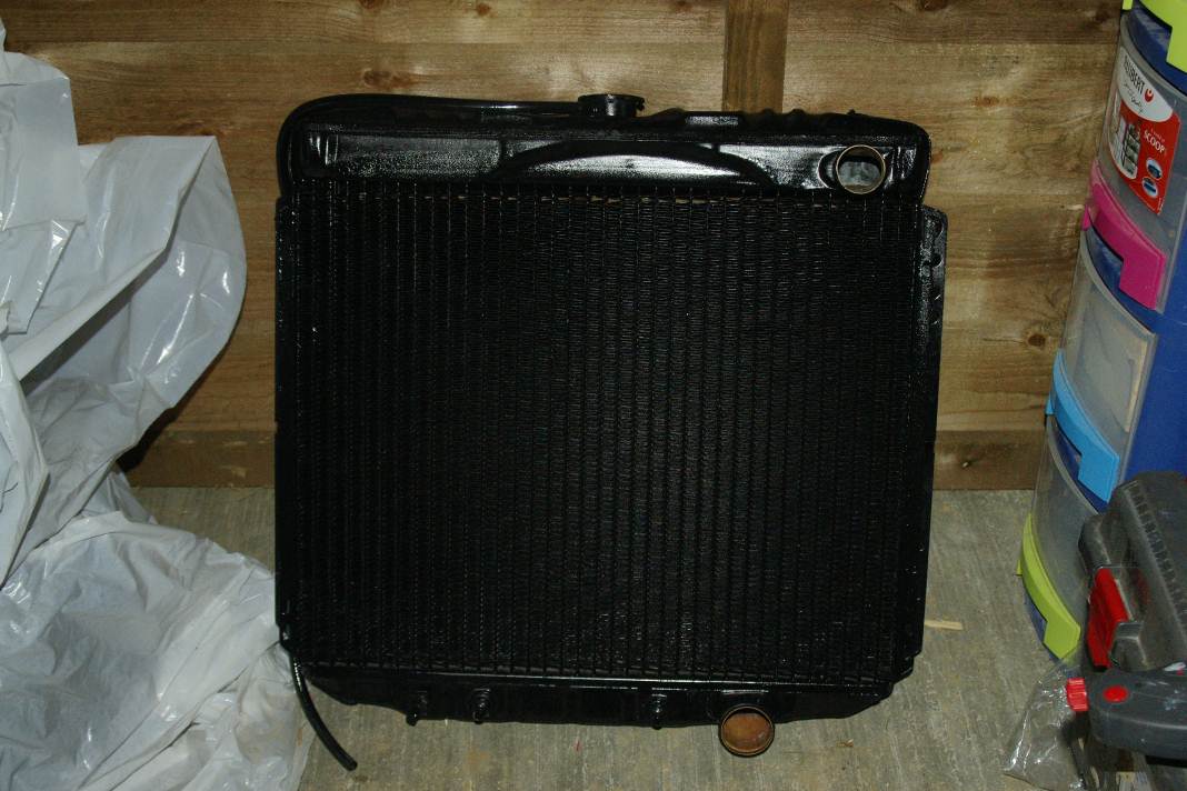

#398 bugsoli
Posté 21 April 2011 - 08:53 PM
Aujourd'hui, récupération de mon radiateur qui est comme neuf !
Et tout ça pour la modique somme de 50 euros Image IPB Selon le spécialiste, il dissipe la chaleur hyper-bien et il a passé le test sous pression sans problèmes; le pro a juste redressé quelques ailettes puis à tout nettoyé, décalqué, vérifié, et peint...
Au moins une bonne nouvelle !
