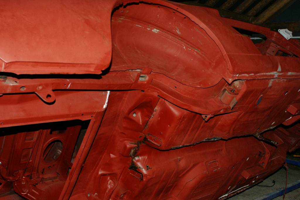

Posté 27 June 2011 - 08:07 AM

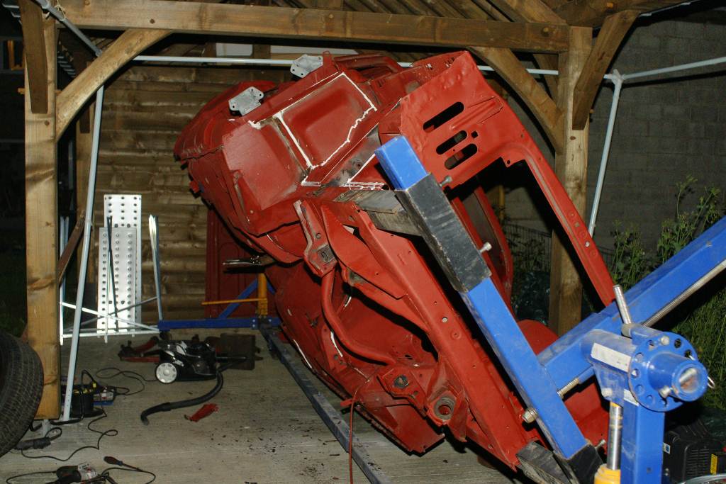

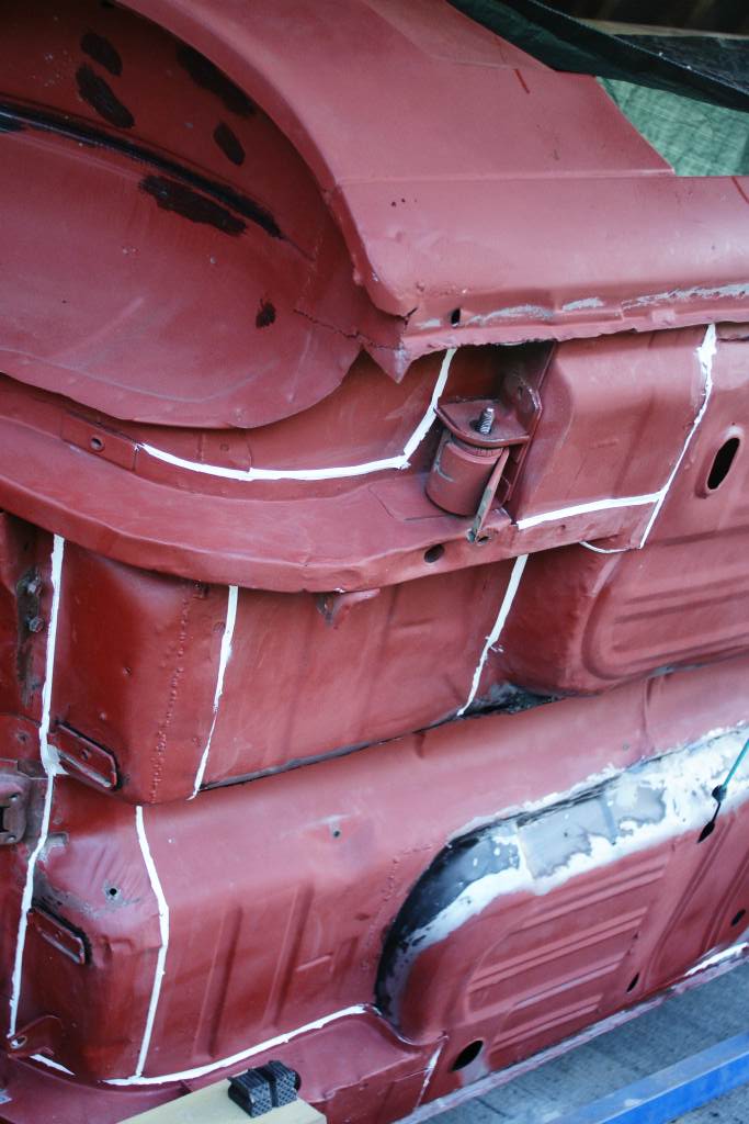

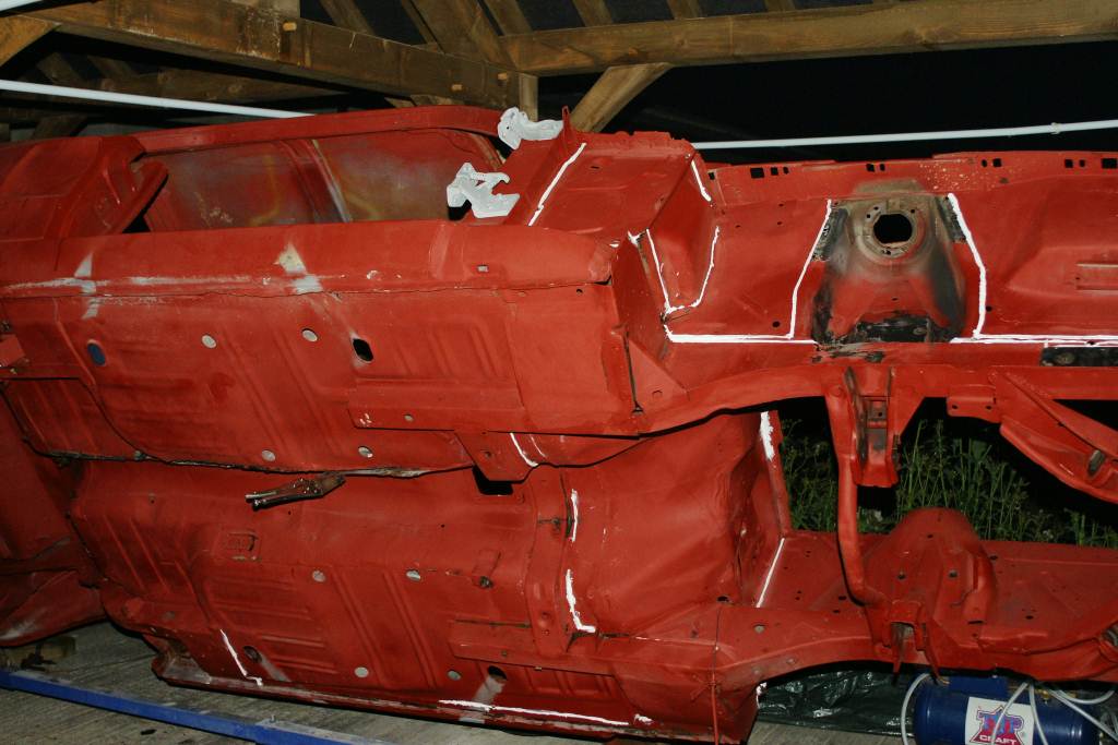

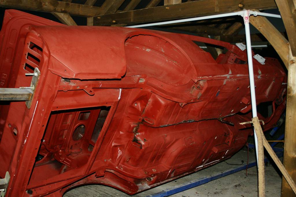

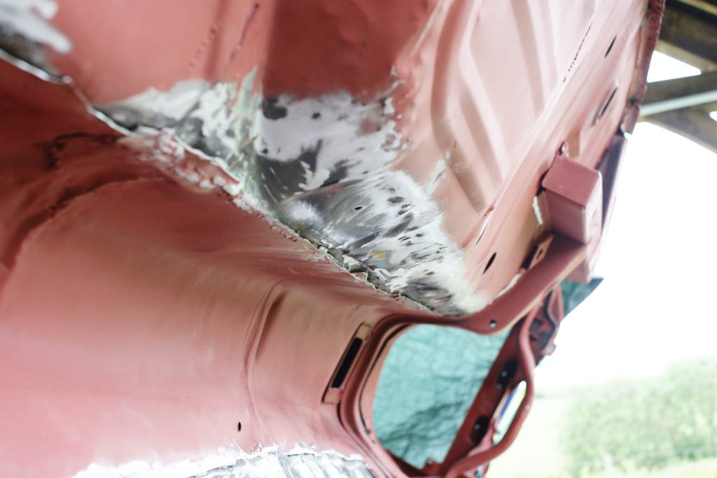

Bon allez, quelques photos de la caisse sur son flanc... en tout cas, ça passe sans problèmes sous le carport :lol:

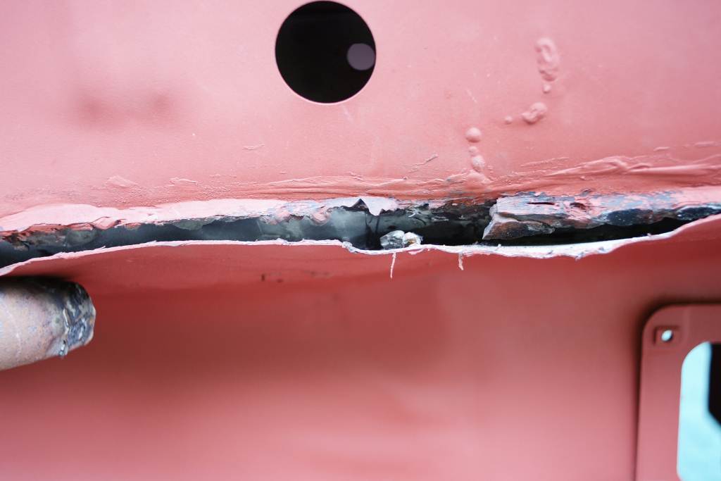

tu as mis quoi comme silicone pour les repli de tôle?
Jérémy D
Président & Organisateur :
www. mfea.eu
#451 bugsoli
Posté 27 June 2011 - 08:47 AM
salut jerem,
j'ai mis du mastic d'étanchéité pour carrosserie, acheté chez AutoDistribution (AD).
Marque : Teroson (Loctite)
Modèle : il me semble que c'est du 6320 qui est devenu le 9320
Prix : sais plus... mais c'est pas bon marché !
Quantité nécessaire : j'en suis déjà à 3, et c'est pas fini :o

Sur la première photo, on dirait que tu as 3 trous dans le passage de l'aile, correct?
T'as fait le barraquie ket, t'a coupé la lame et tu as laissé un bout de celle-ci sur son logement. Excellent LOOL
#454 bugsoli
Posté 27 June 2011 - 12:00 PM
Oui j'ai plein de petits trous dans les passages de roues !
Et si tu remarques bien, j'ai carrément des bosses au niveau des fixations des amortos arrière :blink:
Je sais pas ce qu'ils ont fait avec c'te bagnole mais ce sont vraiment des c*ns !
Sinon : oui j'ai pas réussi à découper le reste de la lame arrière, j'avais plus de disque à découper :mrgreen:

#456 marc_spierk
Posté 27 June 2011 - 07:28 PM
Il aurait fallu les reboucher avant de placer les nouvelles ailes c'est petit troue.

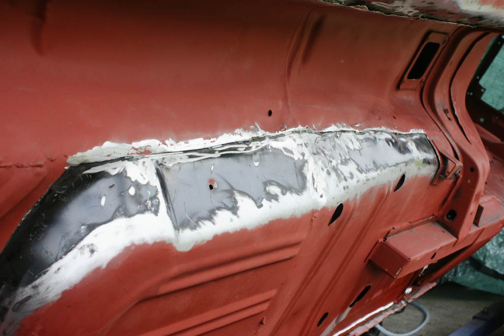

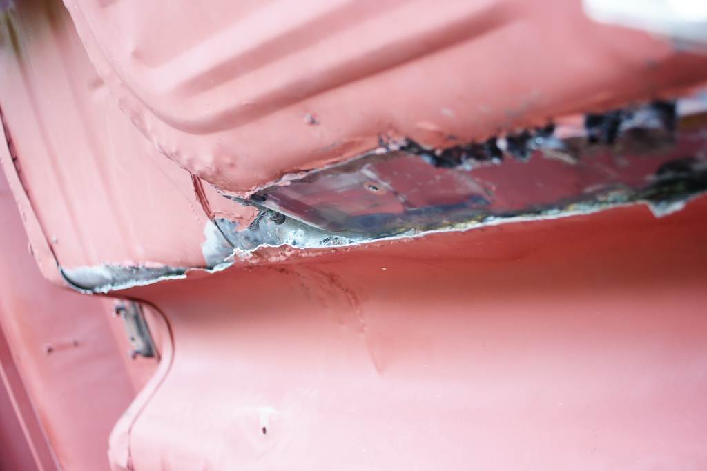

Posté 03 July 2011 - 02:14 PM

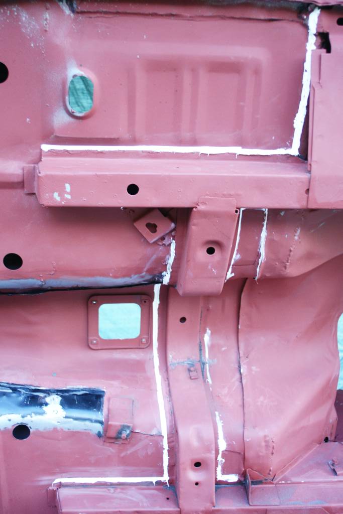

Et bien, les travaux ont repris, après cette merditude de temps pourri que l'on a eu... j'ai ressorti la meuleuse et la disqueuse pour refaire le châssis car je trouvais qu'il était moche : en fait, on avait soudé les nouveaux planchers par dessus les anciennes tôles et mon pote m'avait conseillé de coller les anciens morceaux de planchers aux nouveaux :o
Résultat : moche moche moche ! Et une galère à enlever, ça colle ce genre de brol ! Pas pour rien que toutes les nouvelles bagnoles sont collées maintenant :P
Enfin, je vais pouvoir repartir sur de bonnes bases pour la mise en peinture anti-rouille, une fois que tous les bords seront meulés proprement et que tout le châssis sera nettoyé et dégraissé.
Photos avant :
Photos après :

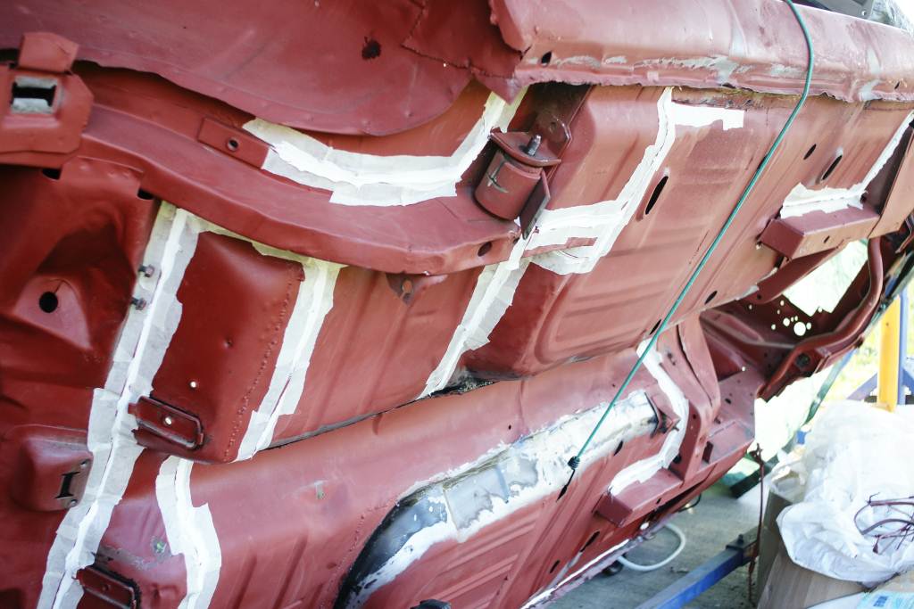

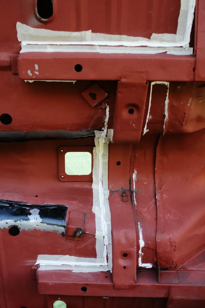

Posté 04 July 2011 - 01:14 PM
Et hop, un peu de tape de masquage, du mastic carrosserie, et on continue !
