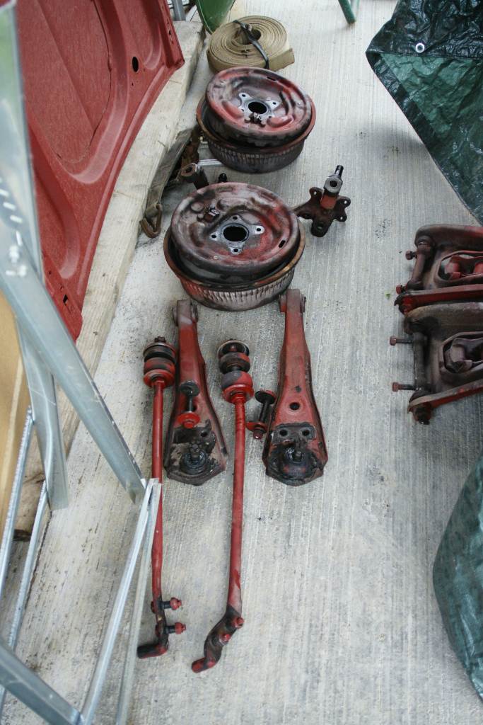

Bon voilà les photos sans les jambes de devant Image IPB
C'est marrant, les strut rods sont pliés vers le bas, me demande combien de temps ils sont sur la bagnole (depuis le début ?)... en tout cas, c'est direction -> poubelle !

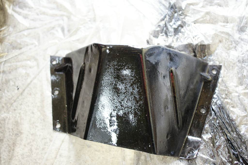

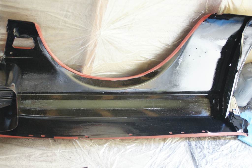

Posté 06 June 2011 - 09:52 AM

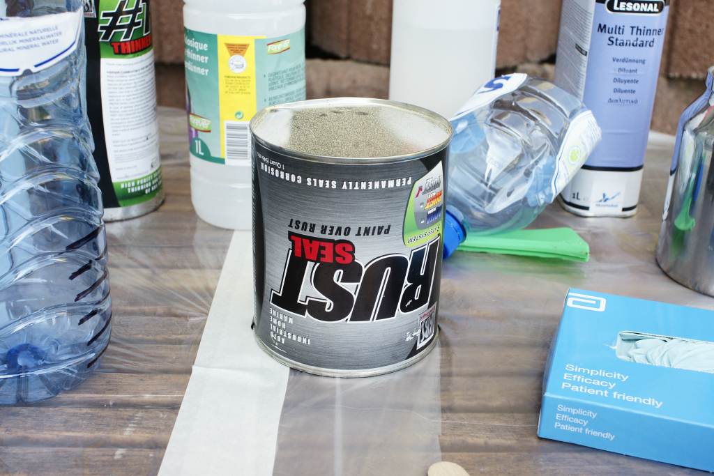

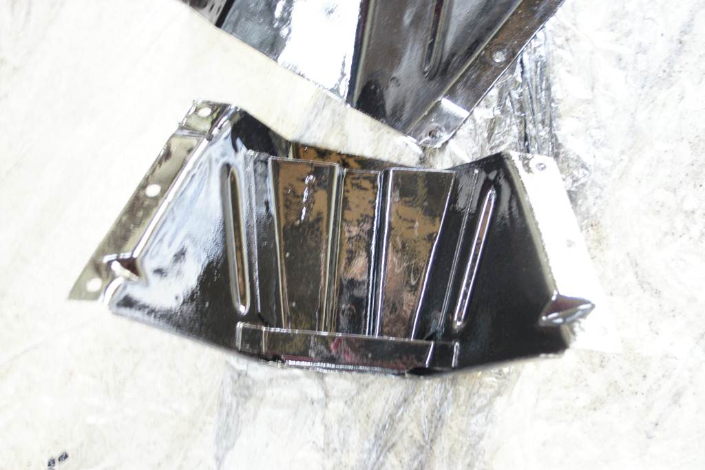

Bon ce WE, j'ai commencé à peindre l'intérieur des ailes avant avec la peinture anti-rouille KBS et mon nouveau jouet, à savoir une station HVLP professionnelle.
Le résultat est pas trop mauvais, la première couche avait trop de thinner donc ça a résulté en un peu de coulures, la deuxième couche était plus propre mais j'ai oublié de monter la pression au niveau du compresseur... résultat : un peu trop granuleux à mon goûtImage IPB
Donc troisième couche sur les endroits incriminés après ponçage léger et dégraissage.... je mettrai les photos dès que possible.
Ce qui a été peint :
  • Intérieurs des ailes avants
  • Splash shields
  • Shock tower covers

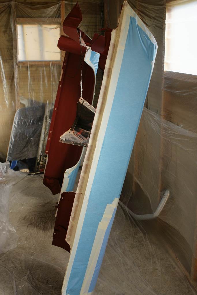

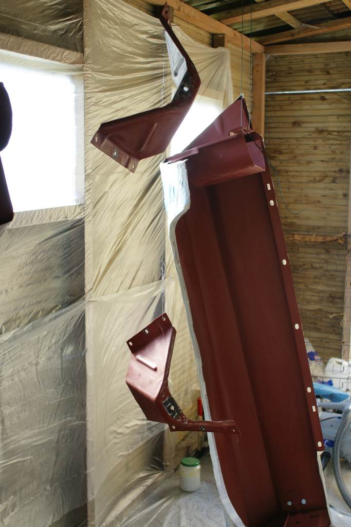

Posté 08 June 2011 - 07:37 AM
Bien... voilà les photos avant mise en peinture...je précise : je n'ai aucun lien de parenté avec Dexter Morgan Image IPB

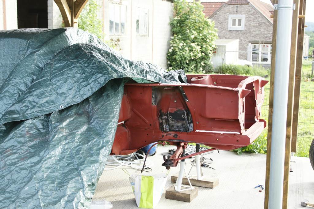

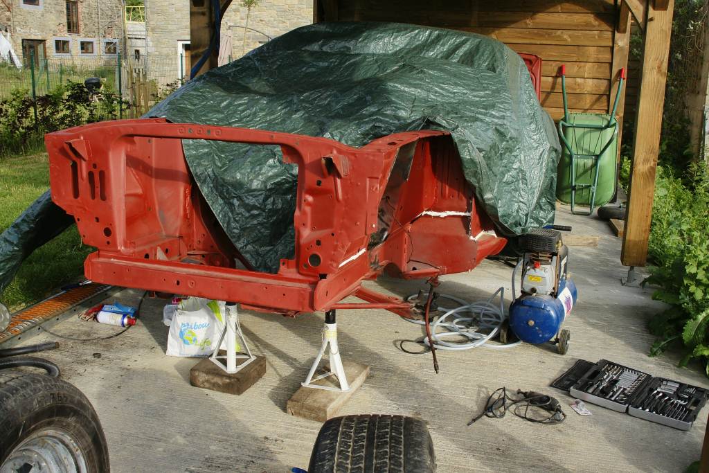

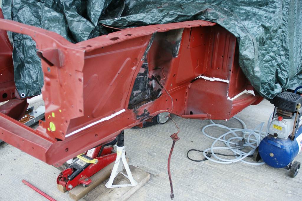

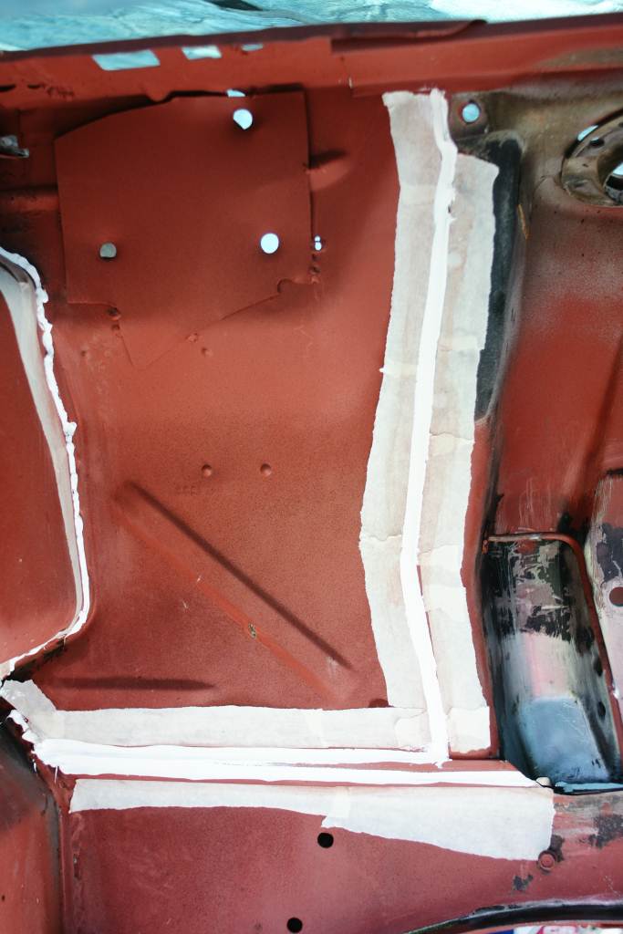

#432 bugsoli
Posté 09 June 2011 - 08:11 AM
Voilà, le résultat est pas trop mauvais, mais je suis pas assez content !
J'en ai profité pour finir le masticage du côté passager, ça va être bon !!!
