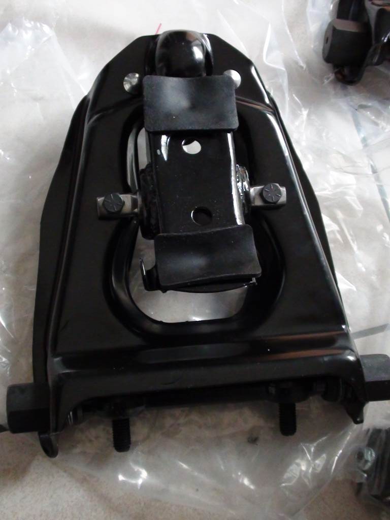

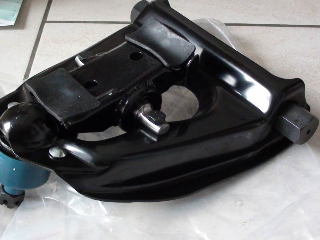

Bon je profite d'être à la maison pour garder la miss malade pour placer les spring perches sur les UCA.
Les SP sont vraiment de bonne facture, ça tourne tout seul sans forcer, c'est génial !
Par contre bêtes questions :
- Il faut dévisser le shaft de l'UCA avant la mise en place ? Pour l'instant c'est tellement 'tight' que je n'arrive pas à faire bouger l'axe de montage des UCA à la main :blink:
- J'ai 3 graisseurs par UCA mais ils ne sont pas à 90°... comment je fais pour graisser le shaft ? Avec un gun ? Je le trouve où ce gun ?
Bon je crois que c'est fini avec les questions :mrgreen: place aux photos
#649 bugsoli
Posté 23 November 2011 - 04:52 PM
Never mind, j'ai acheté un pistoler à graissage et je vais commander des graisseurs coudés à 90°
#650 Sponge
Posté 23 November 2011 - 05:17 PM
Non tu laisses le shaft come ça, tu passes l'UCA dans les trous et tu boulonnes par le compartiment moteur.

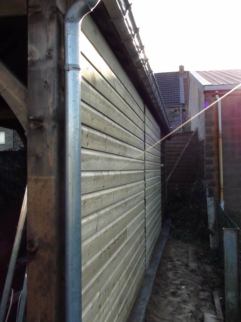

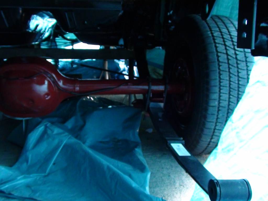

Bon comme promis, je profite d'être à la maison pour prendre des photos en plein jour : on voit le côté ouest du car-port qui est fermé (c'est moi et mon père qui l'avons fait) plus le montage du pont sur les lames
