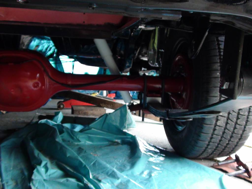

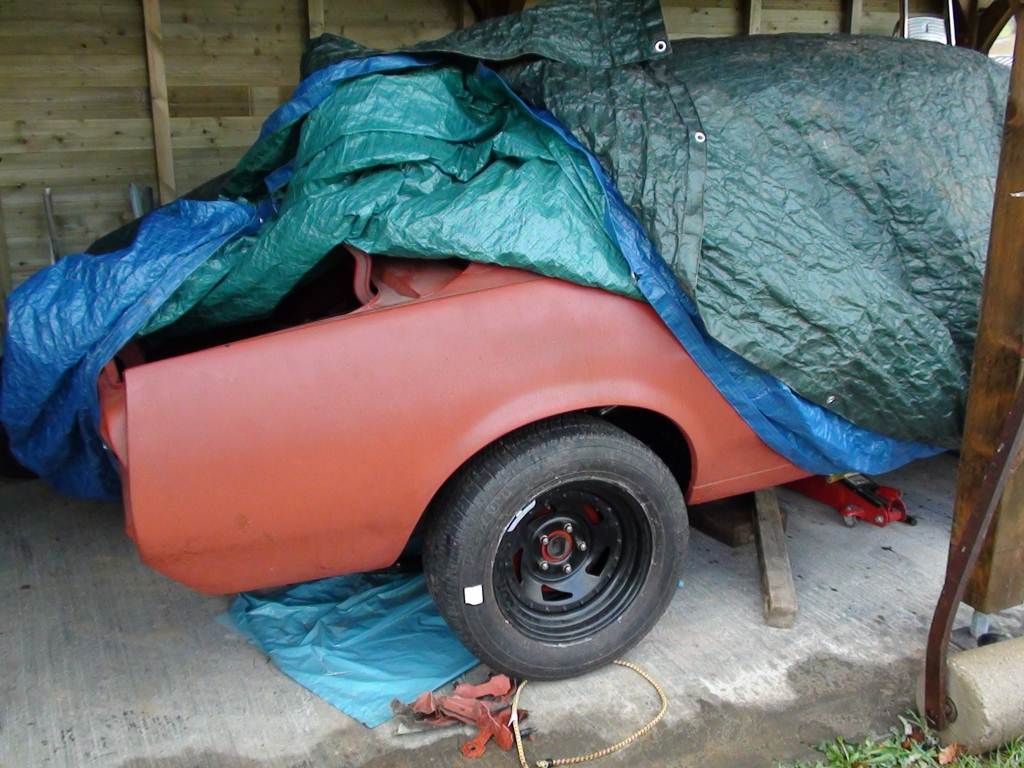

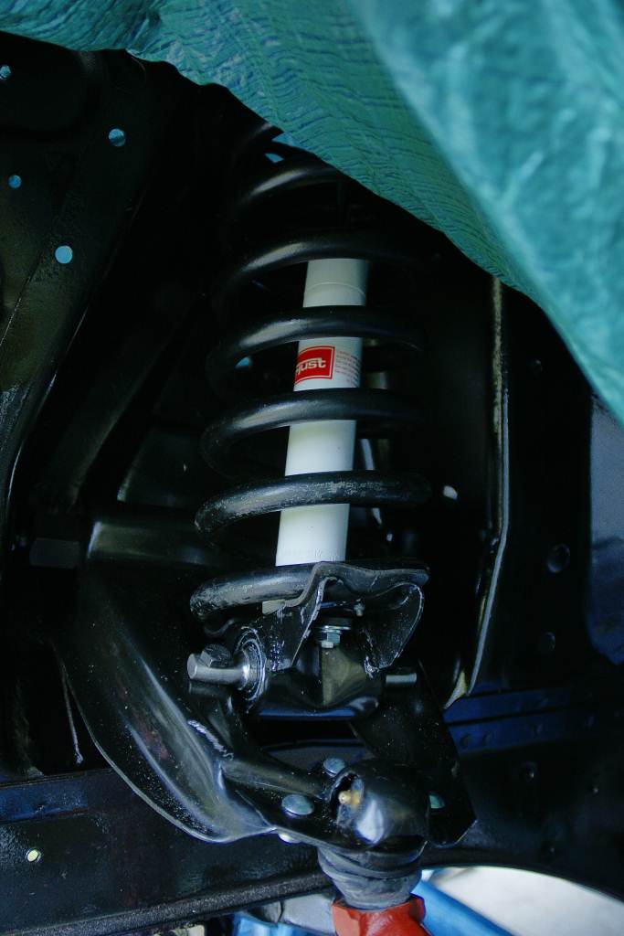

Enfin ! la voiture est sur son cul :P après plusieurs mois d'attente, j'ai enfin pu la remettre sur ses nouvelles lames et avec ses nouveaux amortos !
Y a plus qu'à serrer le tout au couple adéquat et on pourra remonter la ligne d'essence ainsi que les échappements !

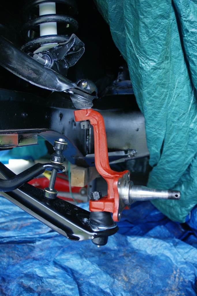

Posté 10 December 2011 - 07:23 PM
Bon, ressorts courts avant sont montés, les amortos sont en bonne voie d'être montés aussi, UCA sont montés, LCA sont montés, spindles sont placés, y a plus qu'à serrer le tout :mrgreen:

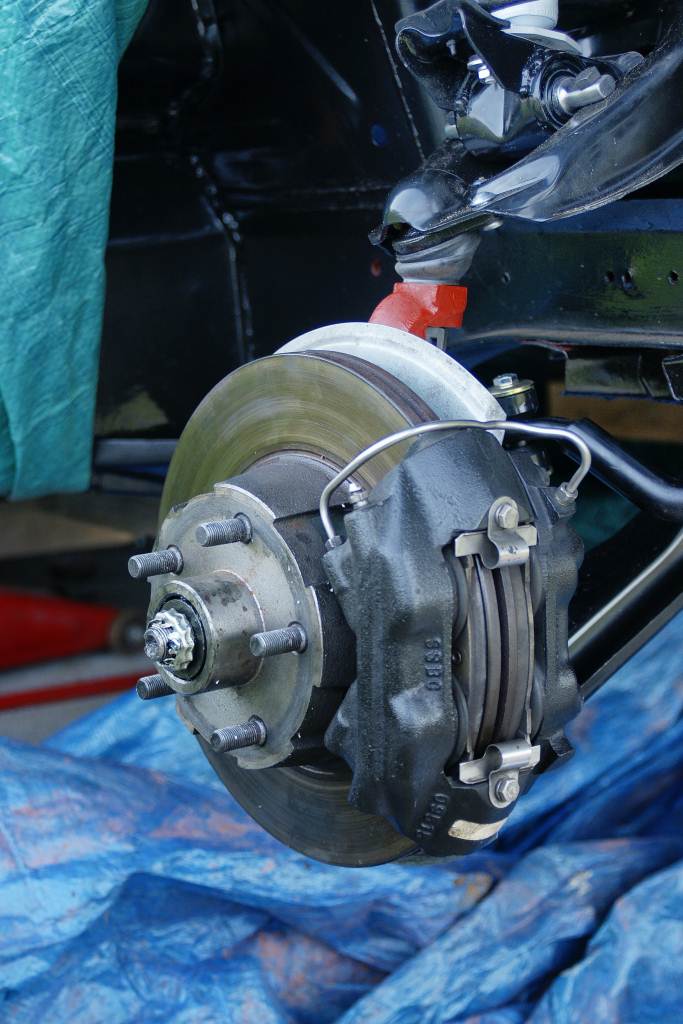

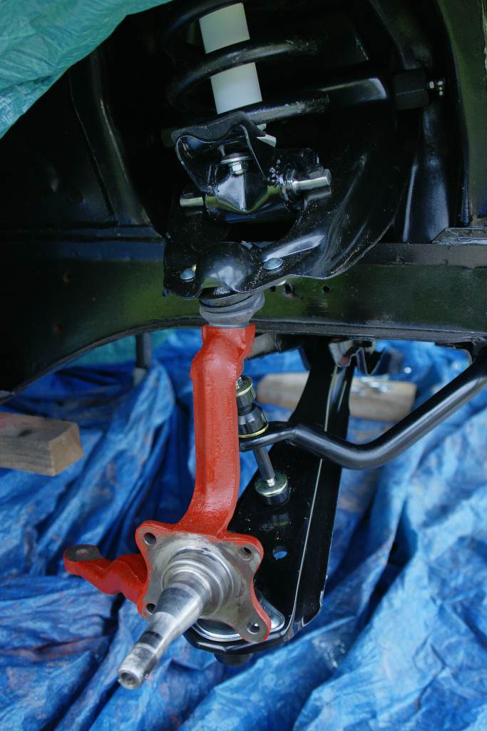

#666 bugsoli
Posté 11 December 2011 - 05:27 PM

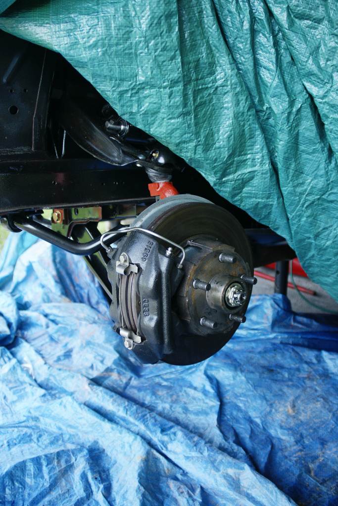

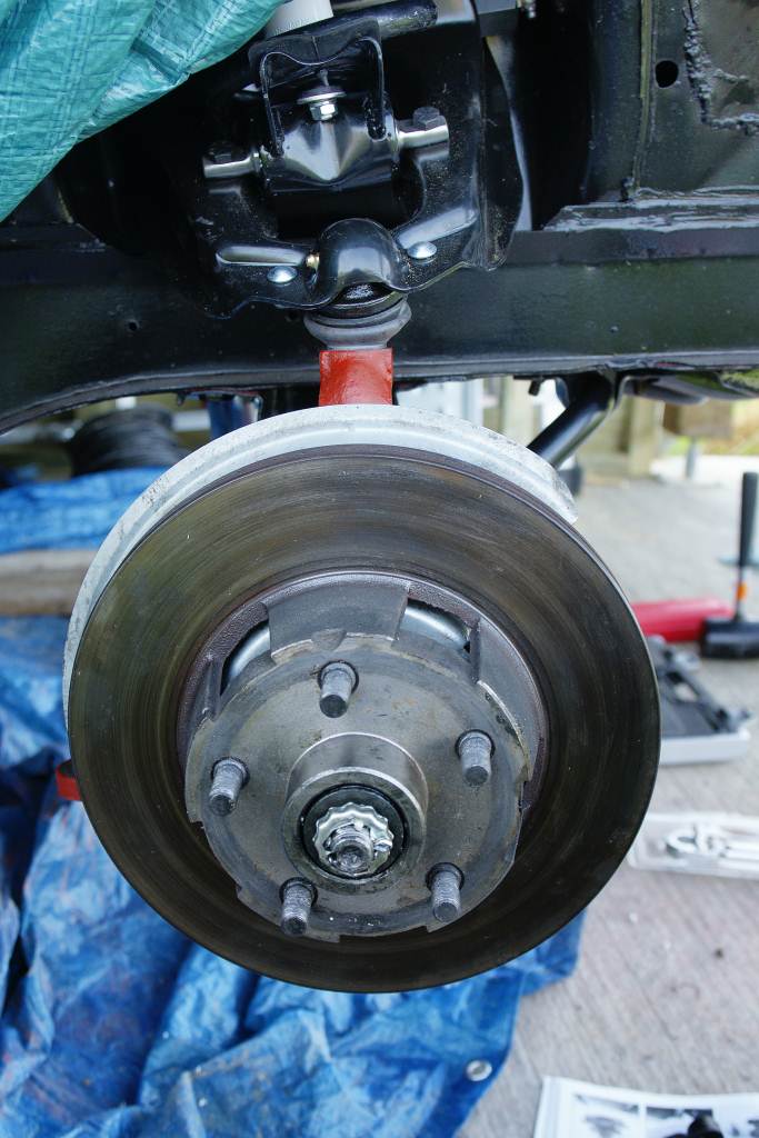

Et voilà, mon kit de freins SSBC est monté ! Il n'y a plus qu'à brancher le tout à la ligne de frein avant (une fois peinte) et ça devrait le faire... ça passe nickel avec mes jantes 15".
Me manque encore le répartiteur, si quelqu'un à une idée sur un pas trop cher qui fonctionne bien (il y a bien le SSBC mais y a ptêt autre chose ?)
J'ai monté aussi la sway bar avant (1"), sans trop serrer la fin, j'attends que la caisse soit sur ses roues.

#667 tribeka
tribeka
  • 926 Messages :
  • Location:Paris 20
Posté 11 December 2011 - 05:46 PM
Tu redemontes après pour remettre un coup de barbouille noir?
(J'avais vu les photos sur mon phone et ca avait l'air abimé mais sur l'ordi ca à pas l'air indispensable au final)
Pour le répartiteur regarde sur Summit, j'ai vu sur leur catalogue papier un equivalent du SSBC brandé Summit 30 euros moins cher j crois
Ce message a été modifié par tribeka - 11 December 2011 - 06:00 PM.
#668 bugsoli
Posté 11 December 2011 - 07:46 PM
Oui je suis en train de le consulter par contre il me manque 2 raccords entre le flexible de freins ssbc et ma ligne de frein standard, quelqu'un a une idée ? Je trouve rien su Summit ni Ssbc :blink:

Tu confirmes ?
#671 Sponge
Posté 11 December 2011 - 09:14 PM
La sway bar est mal montée est le vis doit être dans l'autre sens, tige filetée vers le haut.

#674 marc_spierk
Posté 11 December 2011 - 11:15 PM
C'est le même type de frein que les 65 , 66.Étires a 4 pistons. J'espère que tu as une bonne assistance si non bonjour les mollets. :lol:
#675 bugsoli
Posté 12 December 2011 - 08:37 AM
Oui j'avais pris la photo pendant les tests de montage "à blanc", j'ai changé depuis.
Par contre, pourquoi la tige fileté vers le haut ? pour moi ça n'a aucune importance... et si tu regarde dans le Haynes, ils mettent bien l'écrou et la tige filetée en bas (par contre le dessin n'est pas correct et ils mettent la sway bar comme sur ma photo, avec les 2 bushings l'un au-dessus de l'autre :mrgreen: )

#678 bugsoli
Posté 12 December 2011 - 08:51 AM
T'inquiête Marc, j'ai ce qu'il faut : un tout nouveau booster avec dual MC pour disques avants et tambours arrières :lol:
