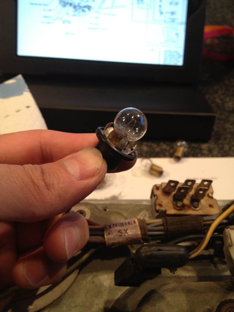

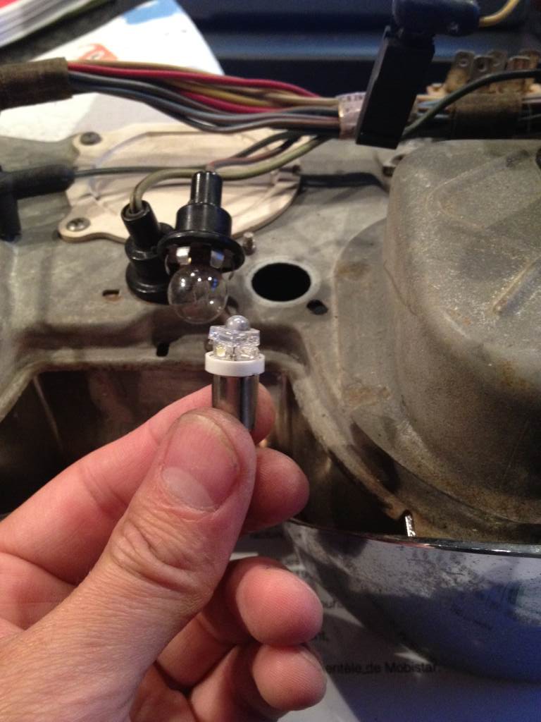

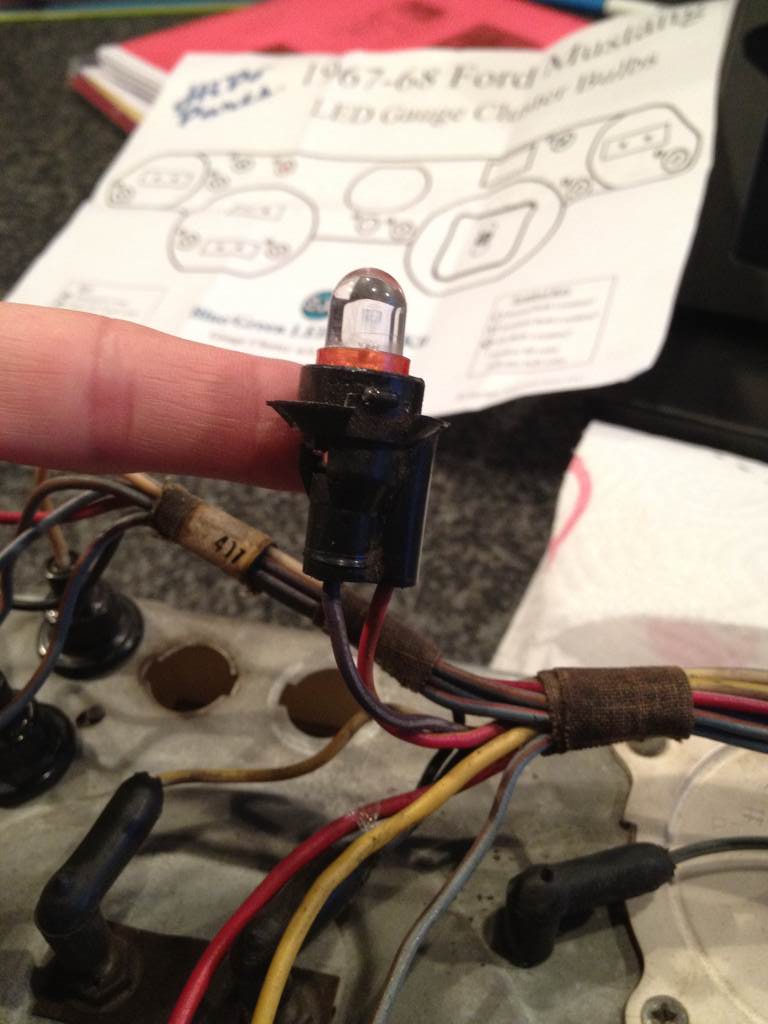

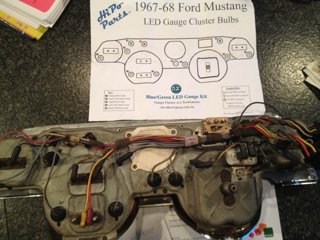

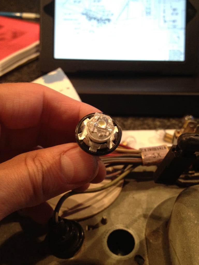

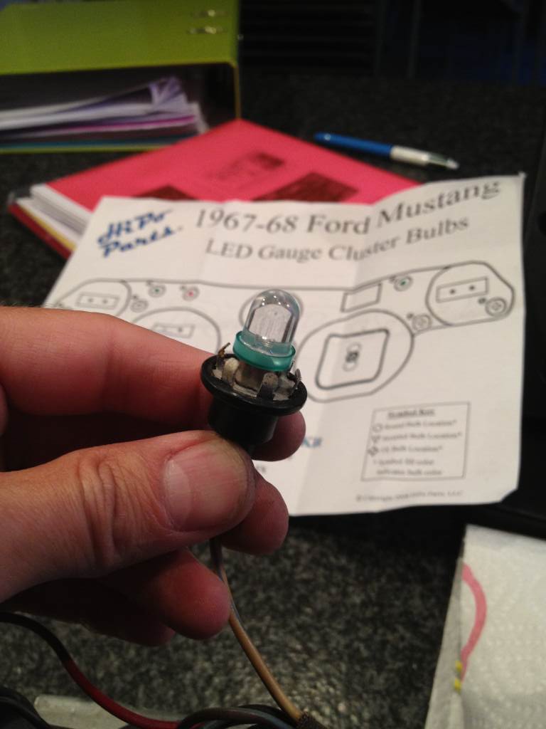

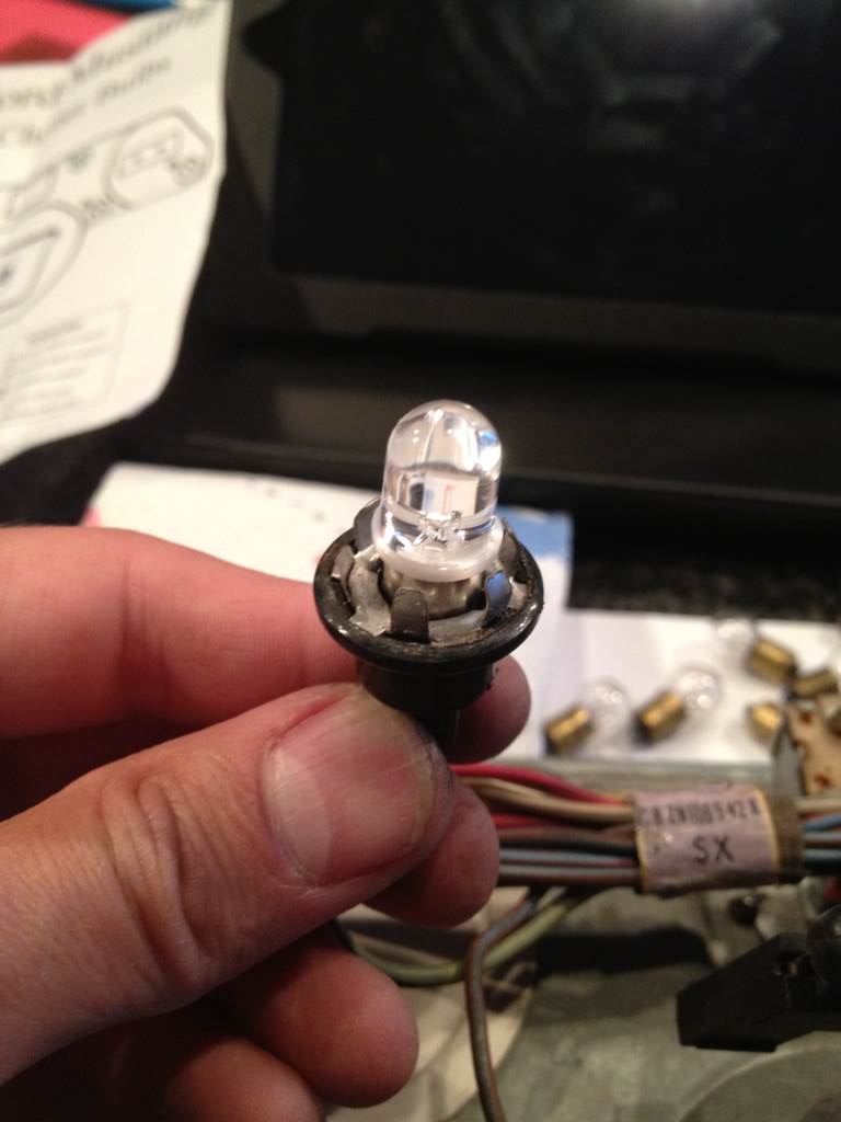

Alors qu'il fait dégueu dehors, j'en profite pour changer les ampoules du faisceau d'instruments par des LEDs achetées il y a de cela 2 ans chez NPD contenant : 8 ampoules blanches, 2 ampoules vertes et 1 ampoule rouge (référence du kit : 13464-2AK)
C'est pas bien compliqué, il suffit de repérer la localisation des nouvelles ampoules suivant le plan et de tirer sur le fil pour relâcher la pression sur la base de l'ampoule, ensuite on la tourne légèrement dans son socle et on la tire délicatement.
Ensuite, j'en ai profité pour refaire tous les branchements de chaque fil (le faisceau était débranché depuis 2 ans) en vérifiant les codes de couleur inscrits à l'arrière du panneau d'instruments et en me référant au site suivant : http://hammar.dyndns...ing/1968/E3.jpg

j'avais fait pareil sur ma mustang ! je suis deg, il y en a 2 qui ont crâmé ! :'(
Ah bon, pourtant c'est sensé résister plus de 100000 heures <_<

Ouais, sauf que la plupart du temps ca n'est pas la LED qui crame, mais le module de controle du courant qui est intégré!
Donc c'est pas vraiment mensonger mais le résultat est que c'est moins fiable que les ampoules classiques quand c'est du bas de gamme...
J'avais acheté tout un pack de leds super puissantes pour équiper toute ma C4, (clignotants AR, feux de position, stops, éclairage de plaques).
Au bout d'un mois plus de feux de position AR, au bout de deux plus de clignotants, aujourd'hui après 2 ans, ne restent plus que les éclairages de plaque et les feux de position AV et encore, l'un des deux ne s'allume que quand il a envie!!
Pour l'instant les seuls éclairages à LED qui n'ont pas cramé sont ceux que j'ai monté sur la Mustang et qui proviennent de chez Mustangproject....

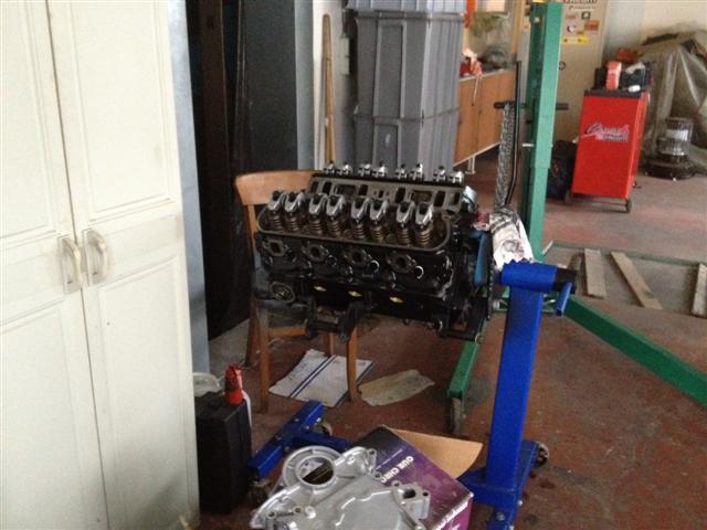

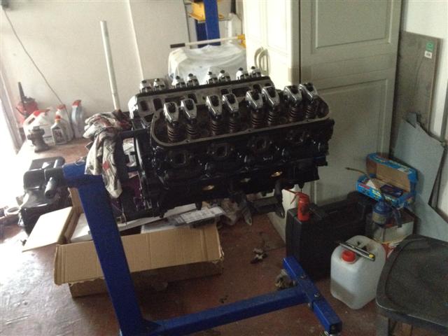

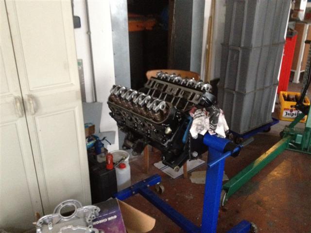

#827 marc_spierk
Posté 12 June 2012 - 08:22 PM
Voila.
#828 coupe69
Posté 12 June 2012 - 08:44 PM
faut pas d'mander comme ils carburent au houblon dans le sud , vider le casier entre 2 photos....
#829 bugsoli
Posté 12 June 2012 - 09:16 PM
Hé hé c'est clair, Marc je vais devoir t'amener un casier quand je viens !
Ça donne bien dis donc ! J'espère juste que les caches culasses vont passer :unsure:
J'ai pas encore reçu ma commande de CJPP, elle devrait arriver d'ici 10 jours si tout va bien
#830 marc_spierk
Posté 12 June 2012 - 09:30 PM
Le pire est qu'il faut le faire tourner ce moteur , et avec un casier entre le montage de chaque pièce ça vas être beau. :P
