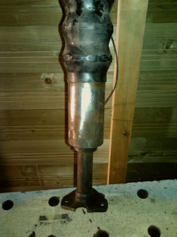

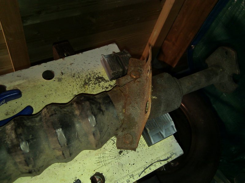

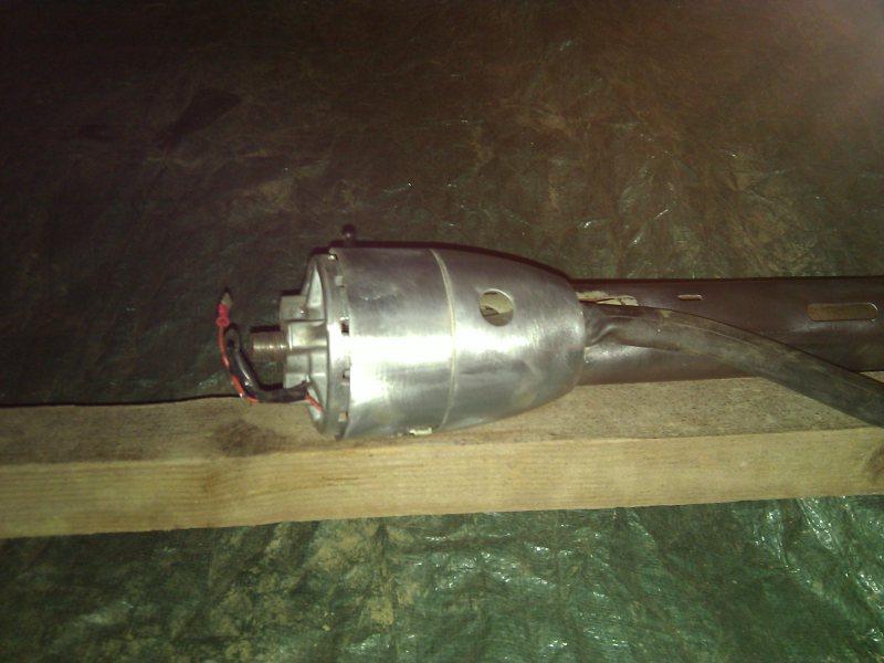

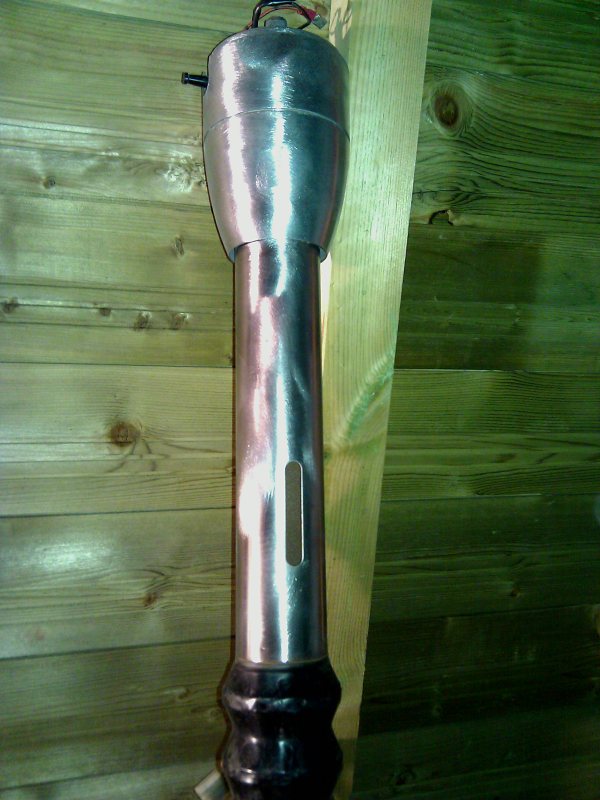

Aperçu des dégâtous de la rouille sur la fixation de la colonne de direction, va falloir y aller pour enlever tout ça mais on va y arriver.

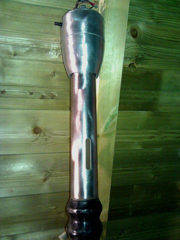

Ponçage de la colonne terminé :
Sinon j'ai réussi à virer l'ancien volant Grant sans problème, le truc maintenant c'est que je n'arrive pas à virer ce foutu "flange" hors de la colonne pour refaire le circuit électrique, qui a une idée ?

Ben tu vois, tu vas la sauver ta colonne de direction ;)
pour la"flange" du volant, il existe des extracteurs ;) au pire tu peux en bricoler un avec un bout de tôle bien épaisse, 3 trous dedans et 3 boulons.
#786 thor_eyerdhal
Posté 13 May 2012 - 10:28 AM
Je l'extrais avec un extracteur 3 doigts classique. Je revisse les 3 boulons qui tiennent le volant et je cale les doigts de l'extracteur sous les têtes de ces boulons.
Bon faut un peu maintenir en place avec une main pour que ca ne dérape pas et de l'autre on fait tourner la clef à cliquet jusqu'a ce que ca saute.
#787 bugsoli
Posté 13 May 2012 - 10:53 AM
Oui c'est bien ce qu'il me semblait, je vais la peindre en primer en attendant

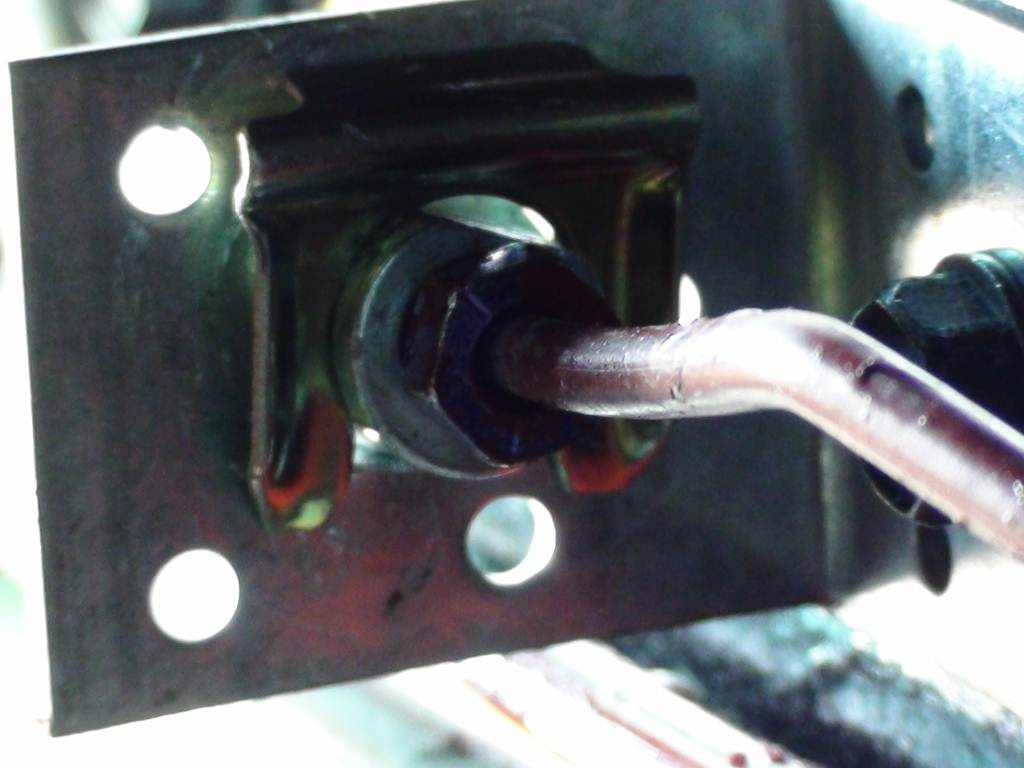

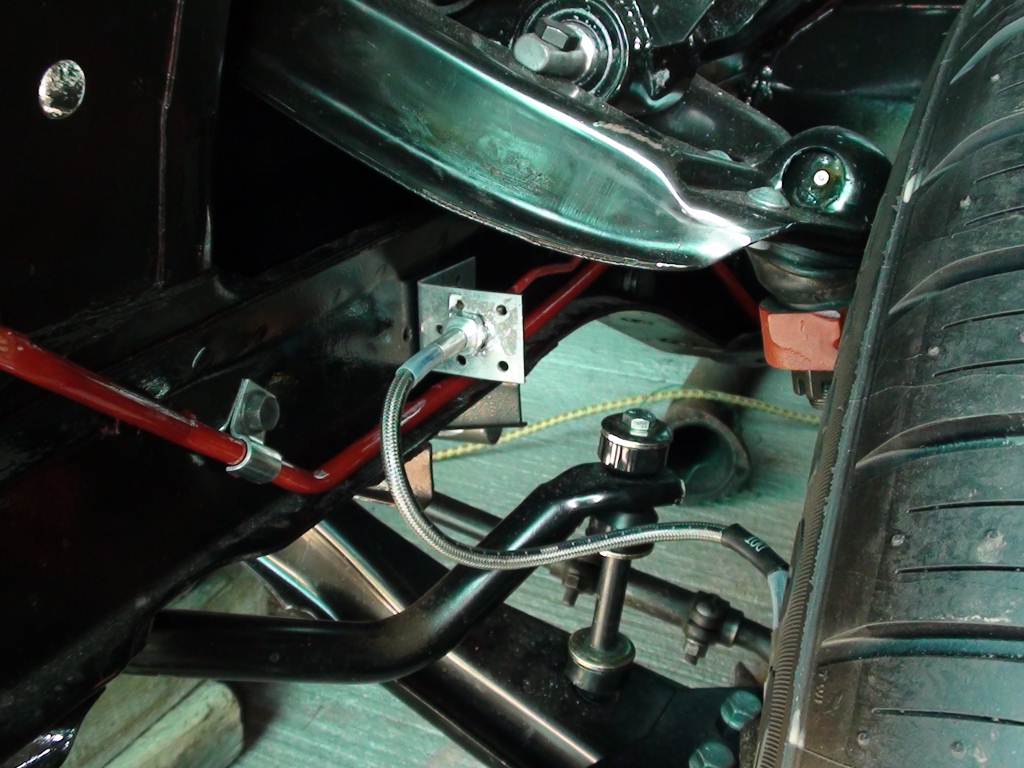

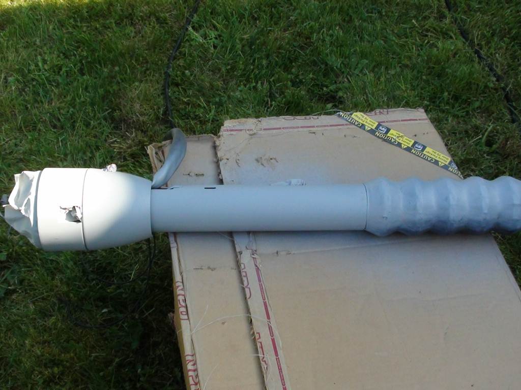

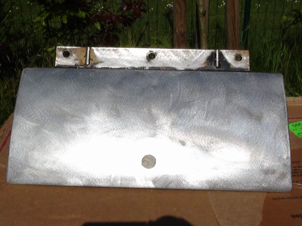

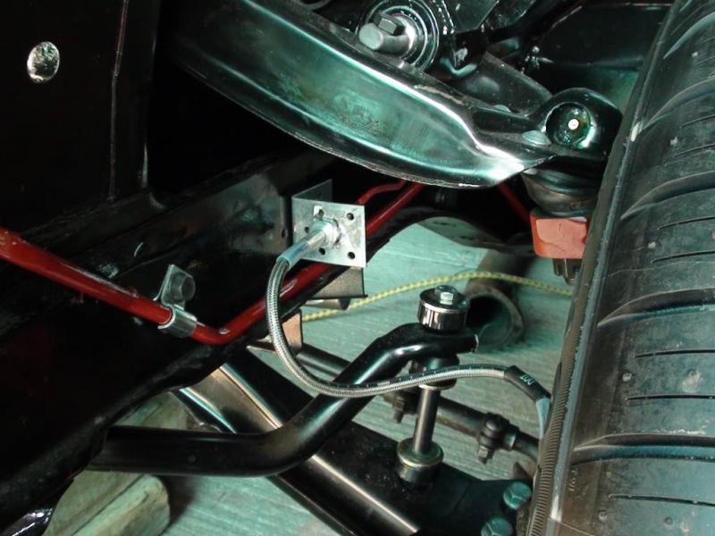

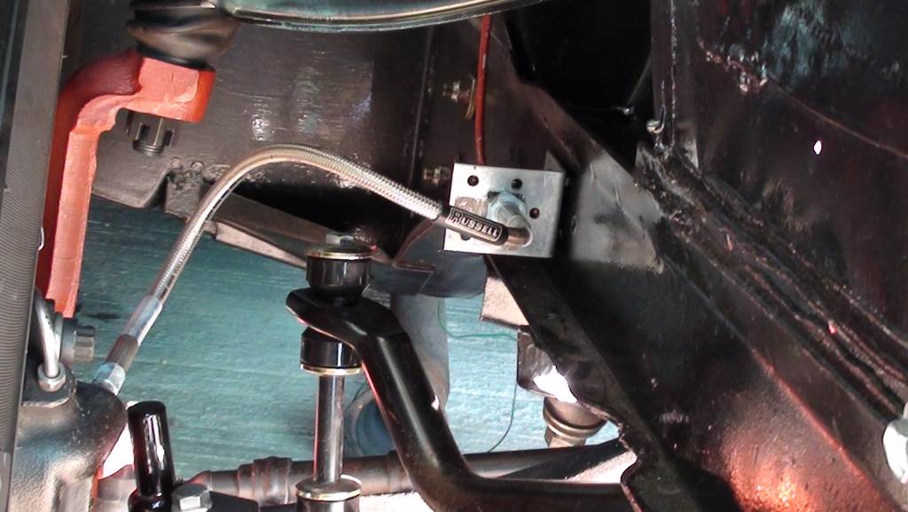

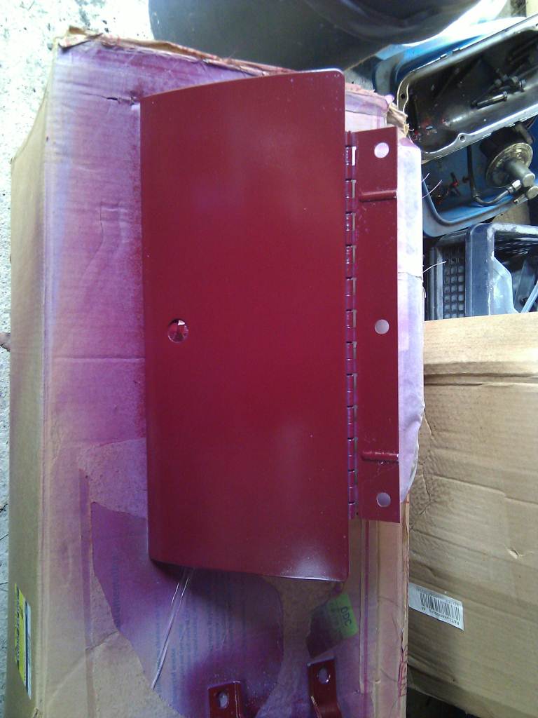

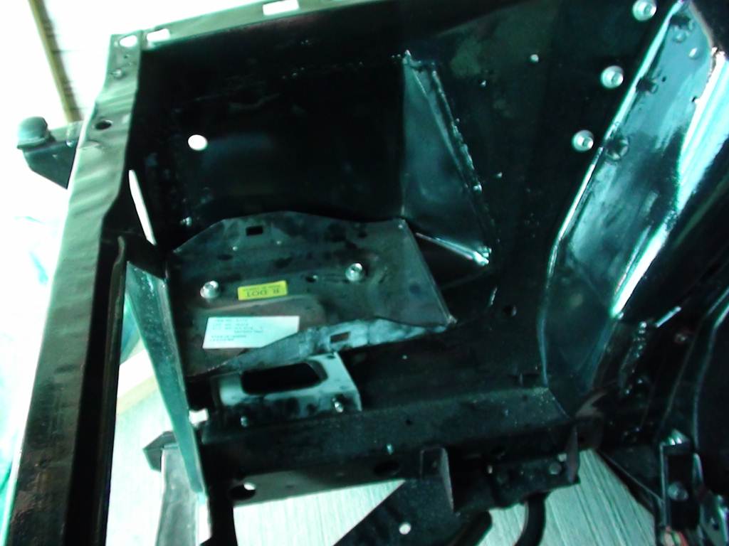

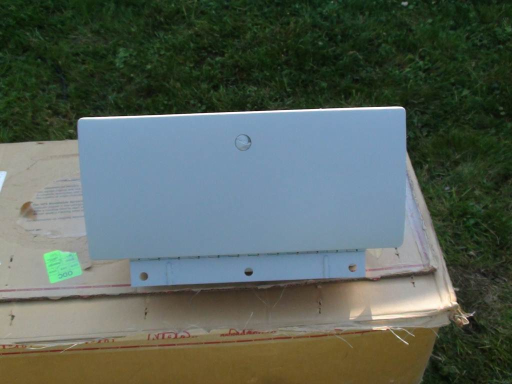

Gros boulot effectué ajdh, pnoçage et mise en primer du glove box retrouvé parmi les pièces, mise en primer de la colonne de direction, création de 2 brackets pour support des durites de freins avant, et montage des supports moteurs avec la nouvelle visserie + installation du battery tray, nettoyage des culasses et de la pipe Edl 2121
Vendredi je continue le masticage des tôles de carrosserie en vue de la mise en primer... du boulot en perspective !

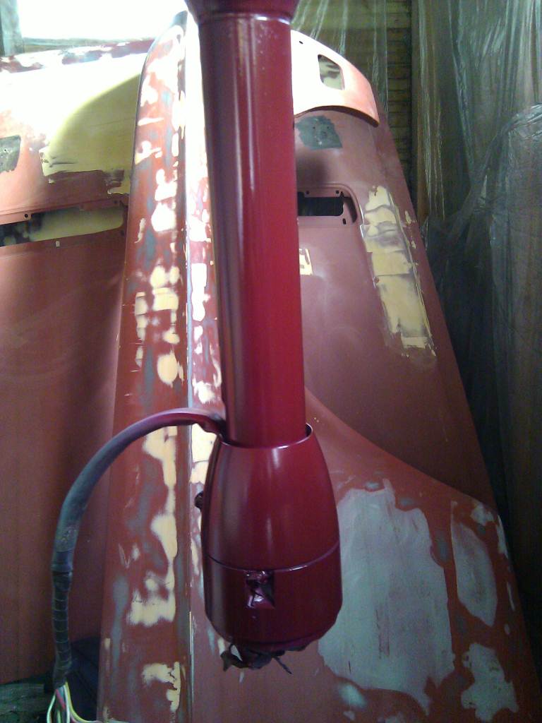

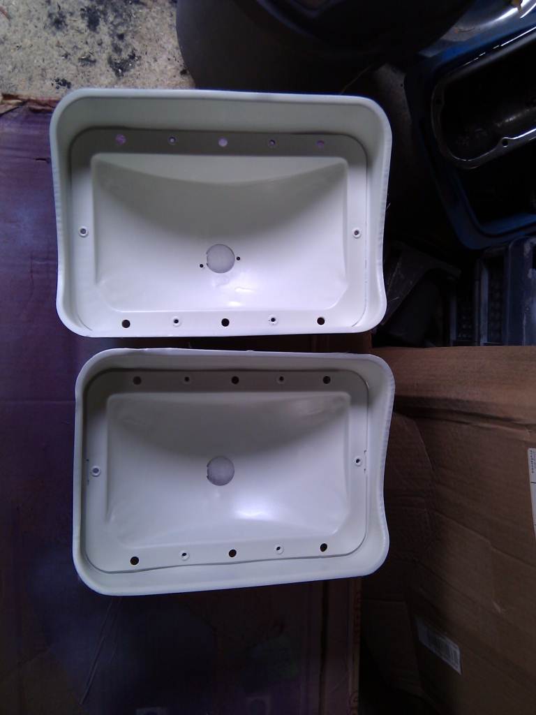

Alors au rayon nouveautés : mise en peinture de la colonne de direction et du glove box, mise en primer du MC car il était légèrement piqué, montage du booster de freins NPD et peinture des supports de feux arrières en blanc (avec mise en primer préalable)...
ça commence à avancer, je suis maintenant sur la fin du masticage de la malle de coffre et du capot (y a du boulot :mellow: )

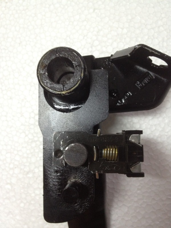

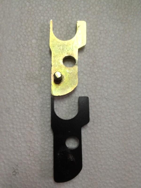

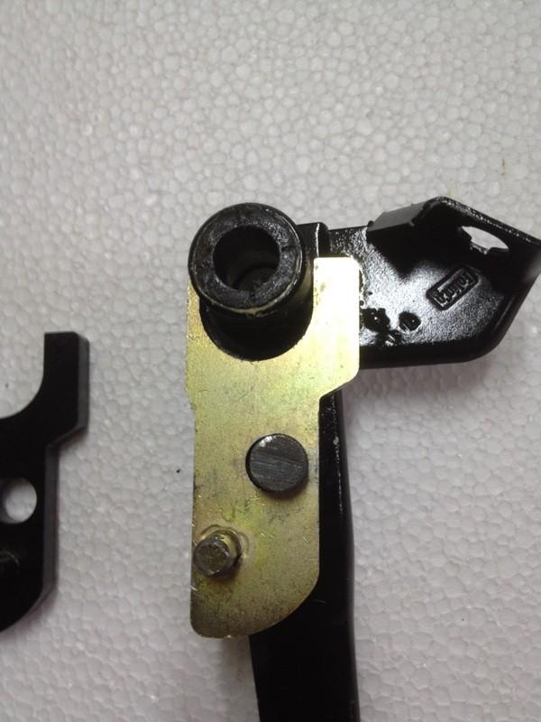

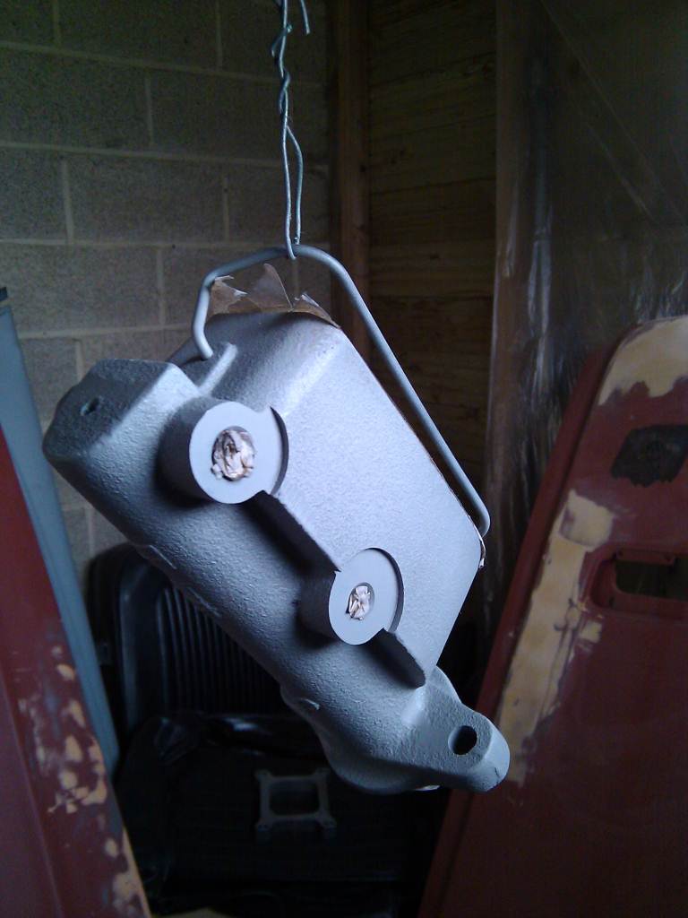

Mise en peinture noire mate du MC et remontage, il n'y a plus qu'à trouver le bracket pour la pédale (tentative avec celui du Papa Sponge).
Le bloc moteur est dans la X1 (ça roule plus vite avec 2 moteurs :mrgreen:), direction Tonton Marc ce soir !

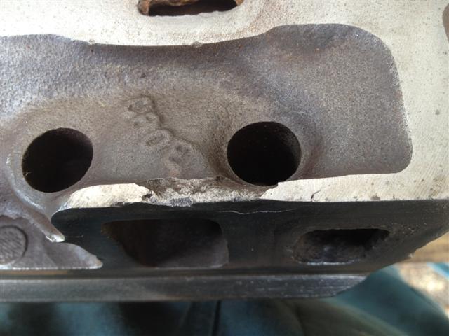

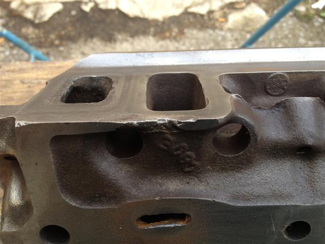

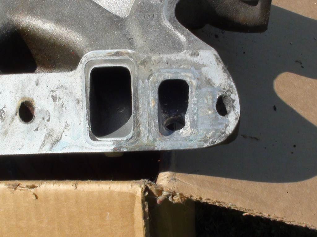

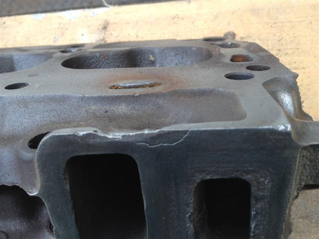

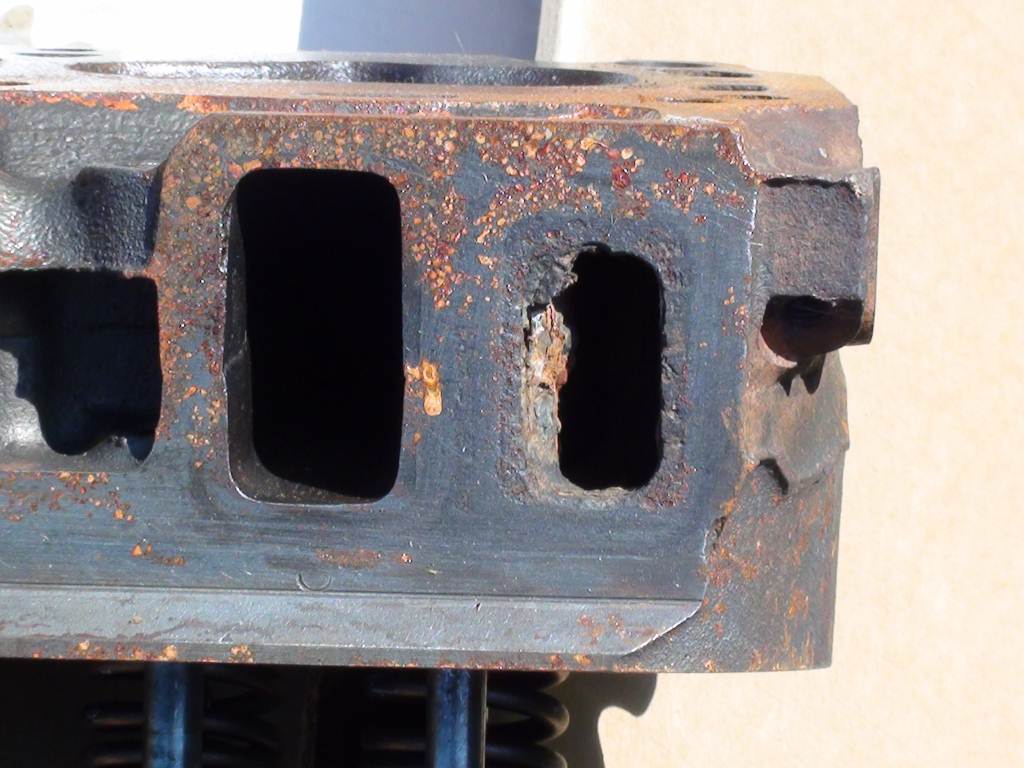

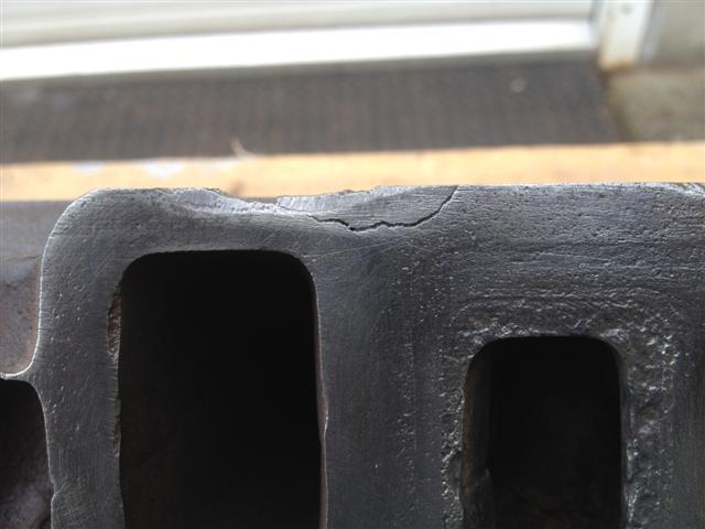

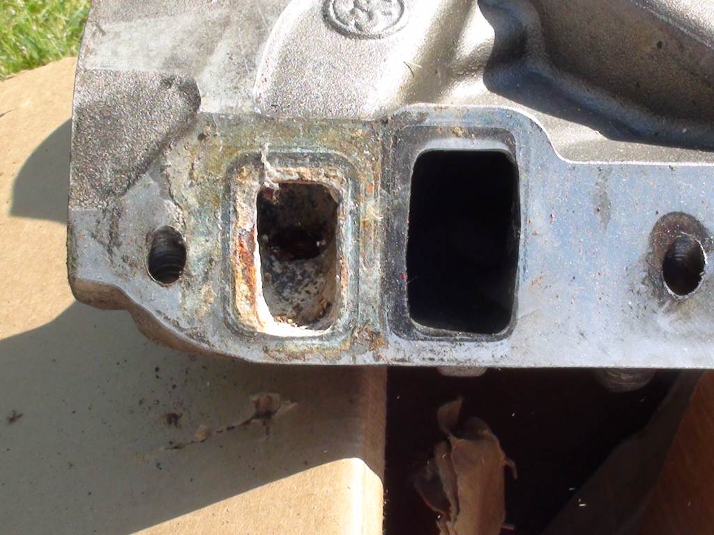

Bien le tonton marc a commence a nettoyer une culasse.
C 'est pas très beau.
photo 1 (Small).JPG photo 2 (Small).JPG photo 3 (Small).JPG photo 4 (Small).JPG

:( pas cool ca..

Posté 23 May 2012 - 09:30 PM
Cest grave docteur ? Ou ça peut passer quand même ? Le problème c'est qu'elles ont été refaites donc ça m'emmer**rais royalement de la foutre in ze poubelle :angry:
#795 Adelante
  • 3199 Messages :
Posté 23 May 2012 - 10:19 PM
elle est tombée ou quoi ?????
oui ça va passer, il reste encore assez de surface pour faire joint avec la pipe d'admission, en plus c'est assez loin du circuit de refroidissement.
sinon tu peux amener chez un usineur qui va te réparer ça...
#796 bugsoli
Posté 24 May 2012 - 07:50 AM
Oui c'est ce que Marc m'a dit aussi, pas grave on va essayer comme ça on verra bien ensuite, l'important c'est qu'elle soit prête pour août quitte à ne faire que 500 km avec cette saison puis à acheter des nouvelles culasses en hiver.
Oli
#797 Adelante
  • 3199 Messages :
Posté 24 May 2012 - 08:11 AM
Oli
t'inquiètes ! ça ne risque rien !
par contre enlève le moreau qui est cassé, qu'il ne tombe pas dans le moteur , car là... ça serait dramatique !

#799 Kermitou
Kermitou
  • 3004 Messages :
Posté 24 May 2012 - 11:41 AM
Pas joli joli comme brisure :( Oui, vas-y doucement mais nettoie bien pour qu'un morceau ne termine pas dans le moteur.
Sois très prudent au remontage... Tu devrais vite dire au revoir à ton moulin.
Je suis pas un spécialiste comme Marc, mais j'ai déjà tellement entendu des trucs sur ce genre de blassures des culasses.
Assure toi d'un très bon joint de la mort qui tue ! Il te reste combien d'épaisseur ?
Ne te met pas en danger pour 500 km Oli... Ce serait te priver de quelques années de bonheur après !
Très prudent, tu dois être, sur ce coup là !

#800 bugsoli
Posté 24 May 2012 - 11:49 AM
Oui tu as raison, maintenant c'est pas un moteur de course et à moins que quelqu'un ait une culasse de 289 en rade quelque part, j'ai pas trop le choix pour l'instant...
