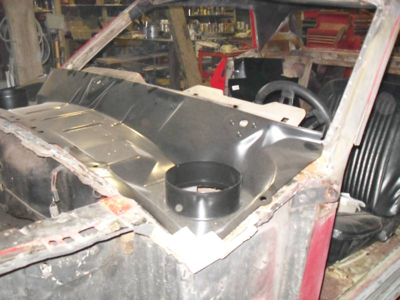

#85 bugsoli
Posté 13 January 2010 - 10:45 AM
Bon ça faisait un bail que j'avais plus rien mis mais on n'a pas commencé les travaux vu le temps pourri et froid qu'on vient d'avoir ces 3 dernières semaines.

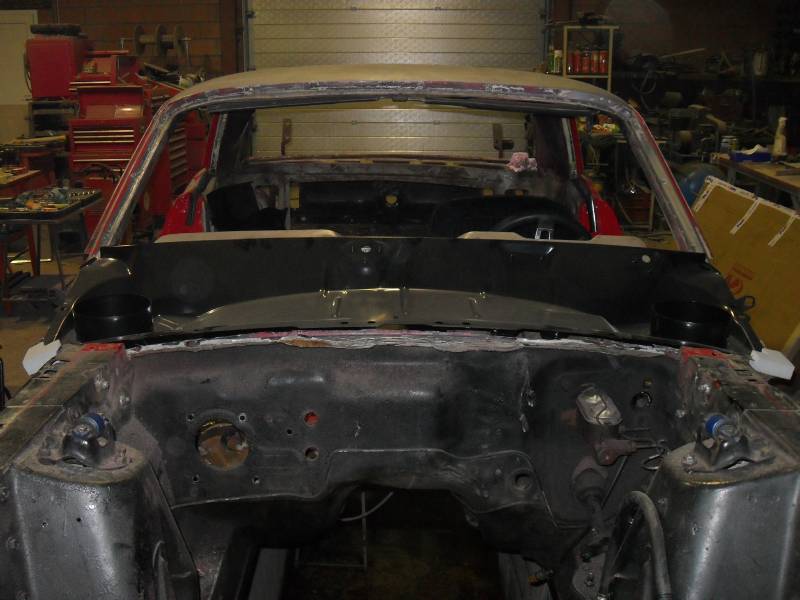

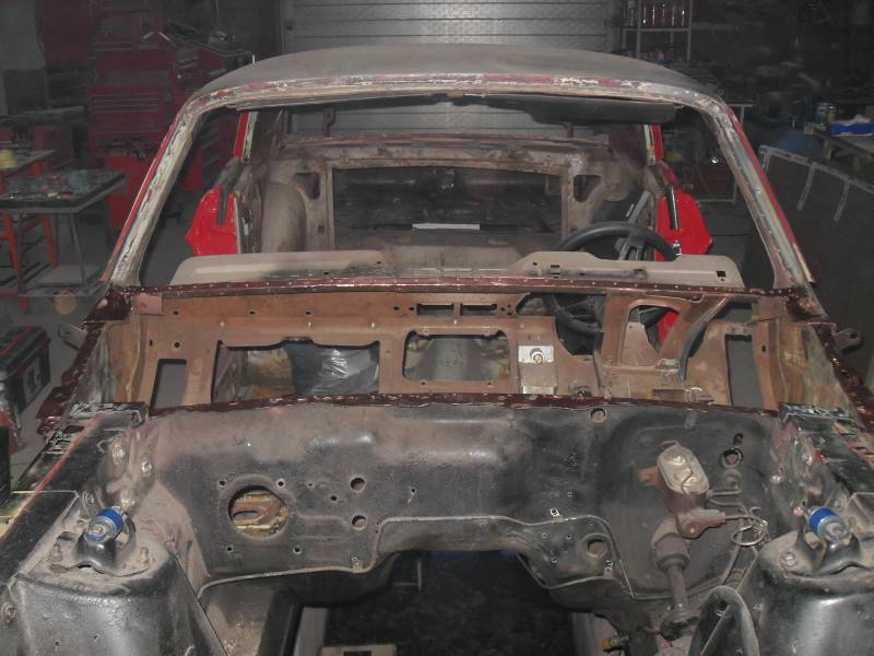

Quoiqu'il en soit, j'ai complètement découpé le lower cowl panel hier grâce à ma nouvelle meuleuse d'angle, ça va quand même plus vite qu'une Dremel Image IPB
Le problème c'est que mon pote est occupé sur un autre chantier dans son hangar et donc je me débrouille tout seul pour découper les tôles et lui viendra m'aider à souder une fois les pièces prêtes et en place... j'espère que ça avancera vite quand même car je n'ai qu'une semaine de congé et c'est celle-ci Image IPB
Voici les photos prises après la découpe, je dois poncer la tôle du firewall car je trouve que la rouille superficielle n'est pas à mon goût :
#86 marc_spierk
Posté 13 January 2010 - 06:12 PM
Moi je donnerais un coup de sableuse,c'est plus facile pour l'accès a certain endroit.

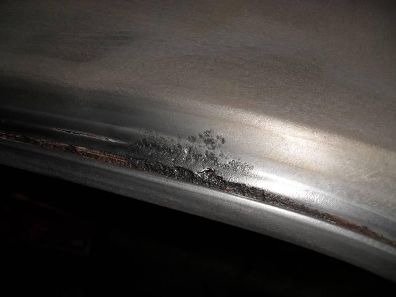

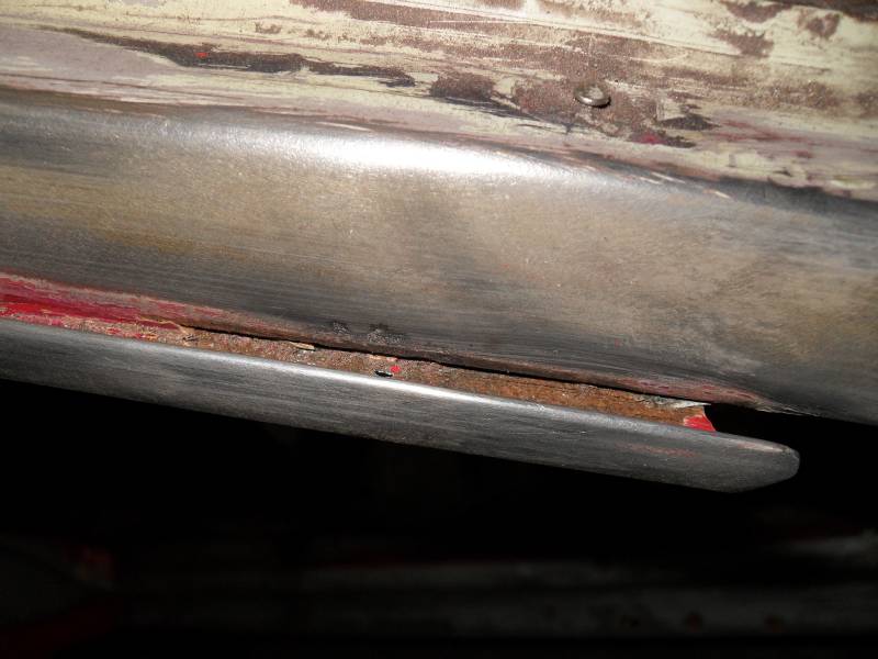

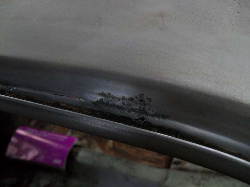

Bon, la mauvaise nouvelle du jour : j'ai un trou dans le toit du côté passager, juste un peu au-dessus de la corniche, fait par la rouille ! De plus, la fin de ma corniche passager est trouée dû à la rouille perforante (à l'avant de la voiture). Etant donné que je ne compte pas virer mes corniches, je pense à dépointer celle de droite, resouder des patches de tôles en lieu et place de la pourriture, par contre je ne sais pas quoi faire avec le toit... Si quelqu'un a des idées, je prendrai des photos cet après-midi.

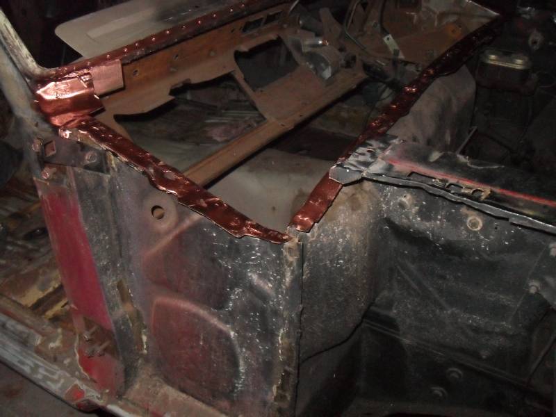

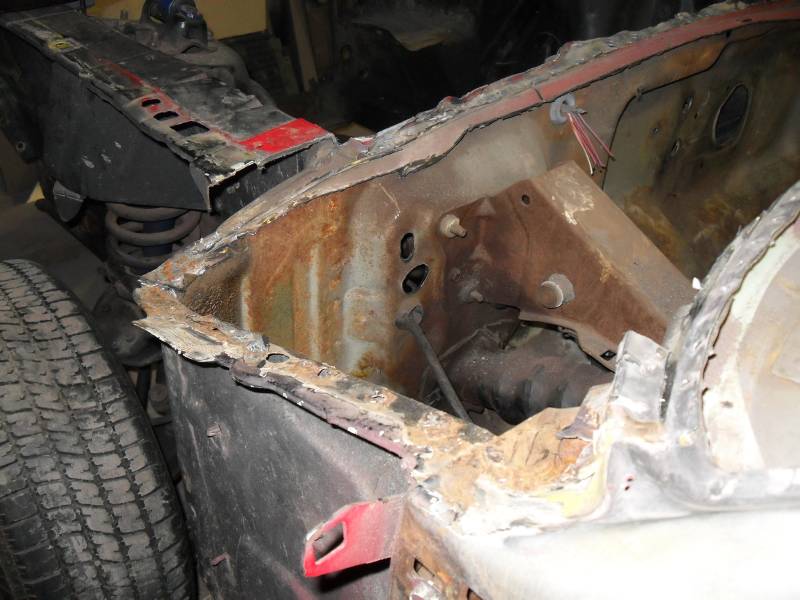

#89 bugsoli
Posté 14 January 2010 - 07:16 PM

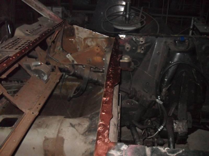

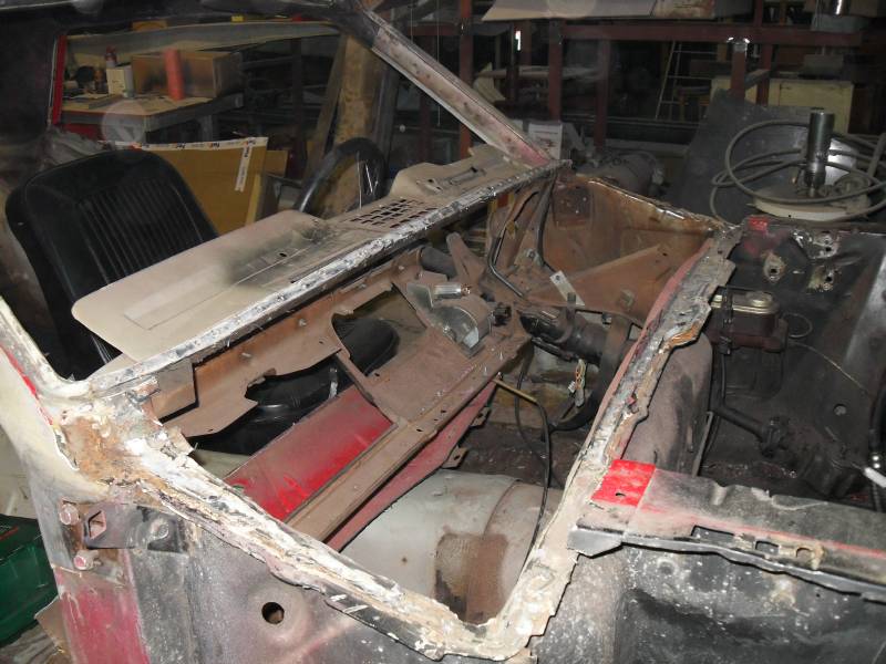

Bon ça avance petit à petit... ajdh, j'ai fini de retirer la triple épaisseur de tôle autour du cowl assembly, non sans faire des trous en essayant d'enlever les points de soudure Image IPB
Tant pis, on fera avec, de toute façon j'ai acheté les 2 tôles complètes...
Voici quelques photos après ponçage avec la meuleuse et application d'un spray au cuivre pour isolation contre la rouille et conductivité au soudage (c'est pour ça la couleur rougeâtre).
j'ai aussi mis des photos du drip rail côté passager, je sais vraiment pas comment faire pour réduire l'attaque de la rouille Image IPB
#90 marc_spierk
Posté 14 January 2010 - 08:12 PM
Tu passe déjà un bon coup de sableuse,et après pour moi il faut découper la tôle pourrie et en fabriquer une nouvelle.
Si ton carrossier est bon ça ne lui posera pas de problème.
Évite les mastiques.
#91 bugsoli
Posté 15 January 2010 - 06:41 PM
Mmmh... il préfère reboucher au mastic de fer apparemment... Soit, je verrai plus tard une fois que le plus gros sera fait (je poste les photos sous peu, dès qu'elles sont redimensionnées)

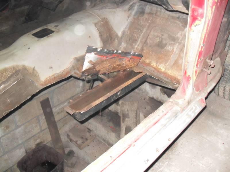

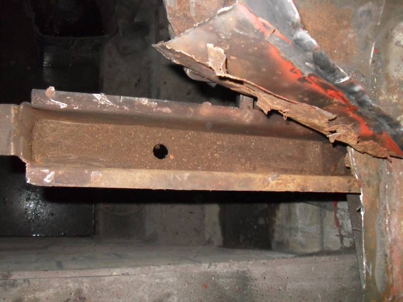

#92 bugsoli
Posté 15 January 2010 - 06:53 PM

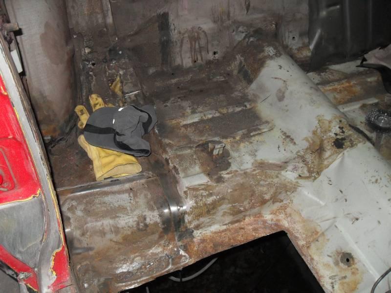

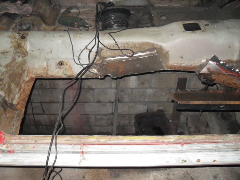

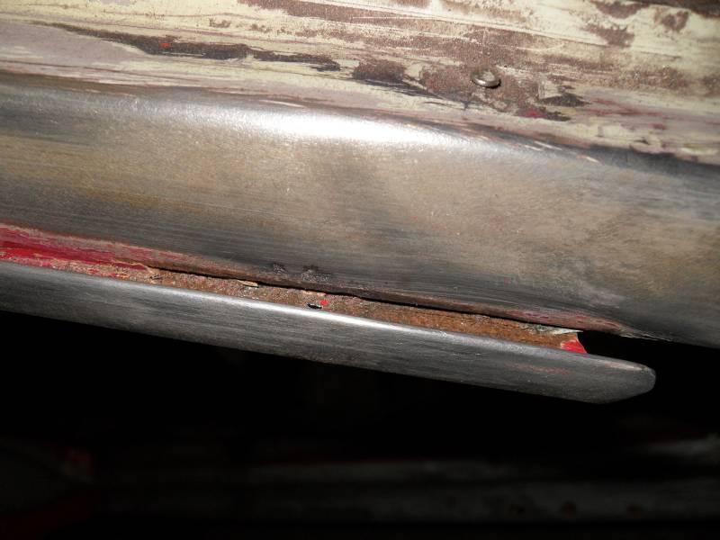

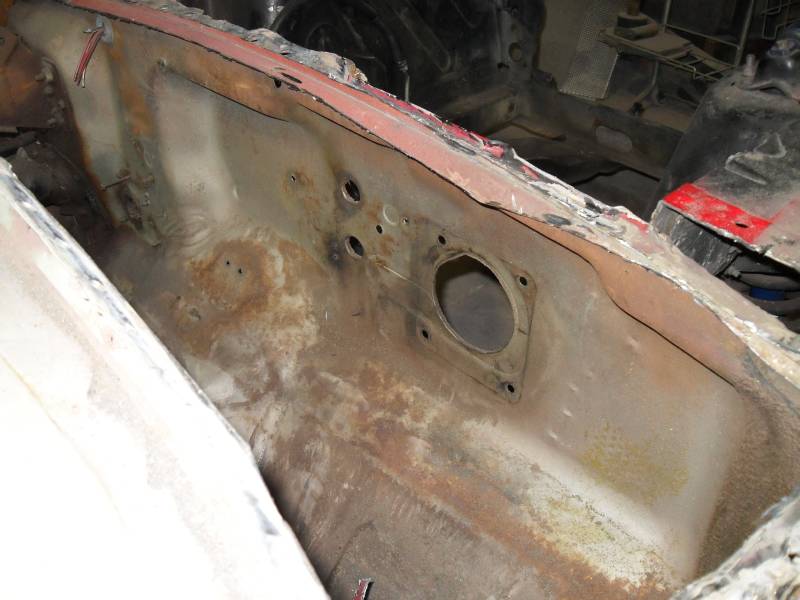

Bon voilà les tofs du boulot d'ajdh, avec mon super-papa !
Travail sur le plancher passager, découpage et tutti quanti, il reste encore à meuler les angles et à virer le support du siège arrière plus quelques morceaux de tôles par-ci par-là et une fois le montant du chassis décrassé, dépouillé de sa rouille de surface et "bombé" à l'antirouille je pense que le plancher passager sera bon pour le soudage !
#93 cdric0672
cdric0672
  • 452 Messages :
  • Location:Belgique
  • Mustang:Coupe '68
Posté 15 January 2010 - 07:08 PM
Ton carrossier doit vraiemnt être fâché avec la sableuse <_< Tu as de la rouille dans tous les coins, attends le printemps et sable moi
tout ça, ta caisse est quasi à poil. Excuse moi, mais personnellement je trouve vraiment trop con de peindre sur la rouille, ce n'est pas
le papier de verre ou la brosse de fer qui va te l'enlever, surtout dans les creux Regarde les restaurations complètes, tout le monde passe par la case sablage, c'est l'essentiel d'un bon boulot pour du long terme...

Surtout au niveau de la gouttière, un peu d'humidité et les cloques vont apparaitre.

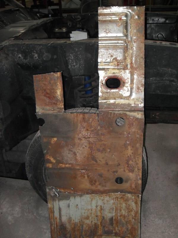

#98 bugsoli
Posté 15 January 2010 - 07:18 PM

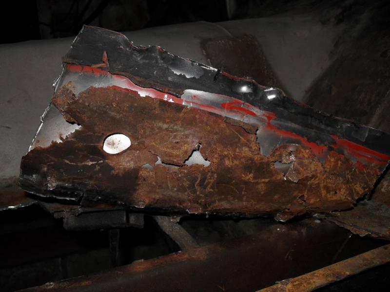

Ah oui autre chose, sur l'avant-dernière photo, les mecs qui ont vendu (ou pêté) la caisse ont resoudé une nouvelle tôle par dessus l'ancienne, c'est pour ça qu'on voit 2 tôles dont une complètement pourrie, et du mastic
