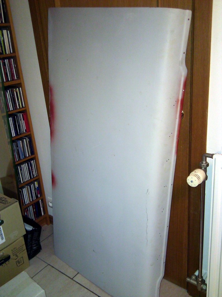

#1119 bugsoli
Posté 12 November 2012 - 11:33 AM
Bah pour l'instant je vais le laisser comme ça on verra ensuite (je suis pas très grand donc j'arrive sans problème sous le tdb)
En attendant, je suis allé faire un petit tour chez Adelbert ce WE pour acheter une malle de coffre et un capot car les miens sont vraiment abîmés (surtout le capot, je suis pas sûr de pouvoir le récupérer) :

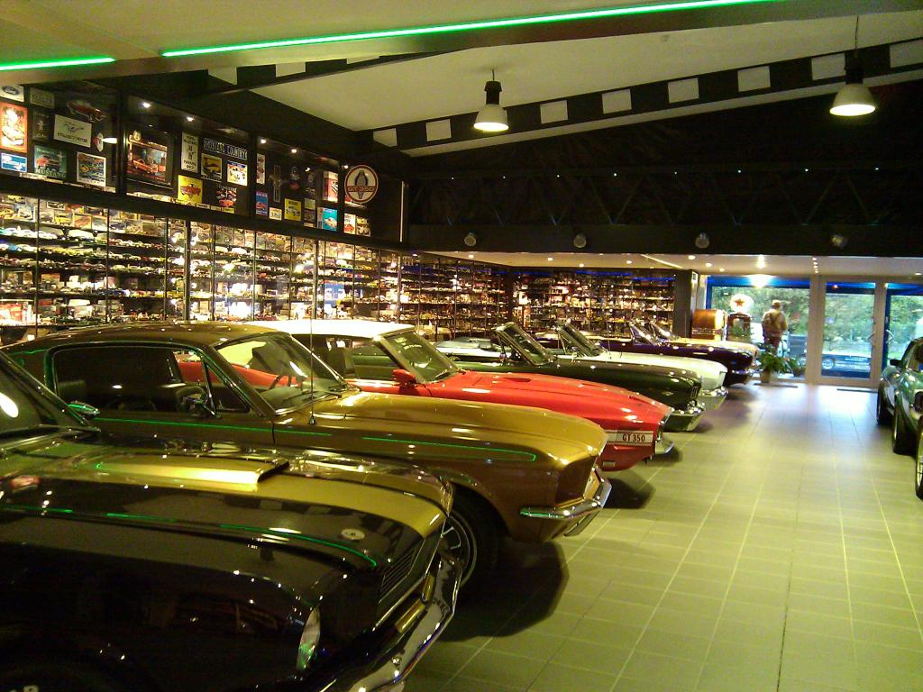

Et une petite photo de son garage, où il y a vraiment quelques beauties pour l'instant :blink:
#1120 Adelante
  • 3199 Messages :
Posté 12 November 2012 - 02:57 PM
Sympa ce garage !! surtout la GT350 j'adore !!! l'avant est terrible sur ce modèle !
