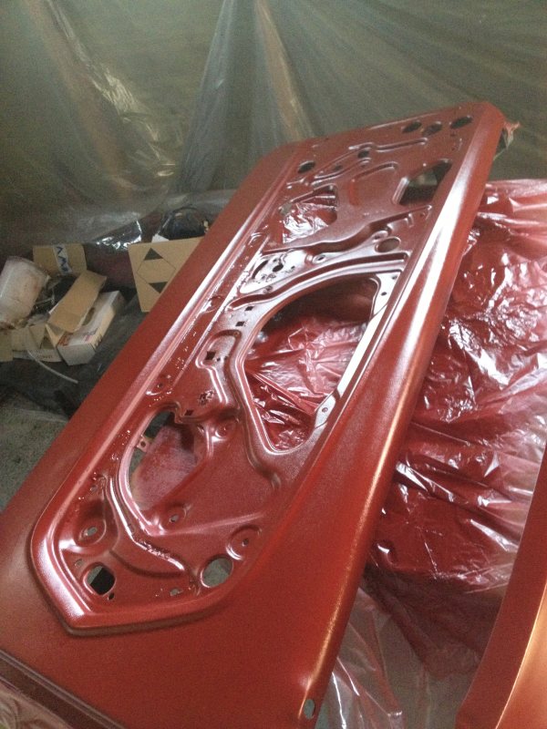

#1086 bugsoli

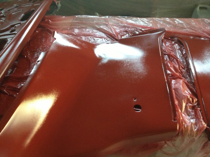

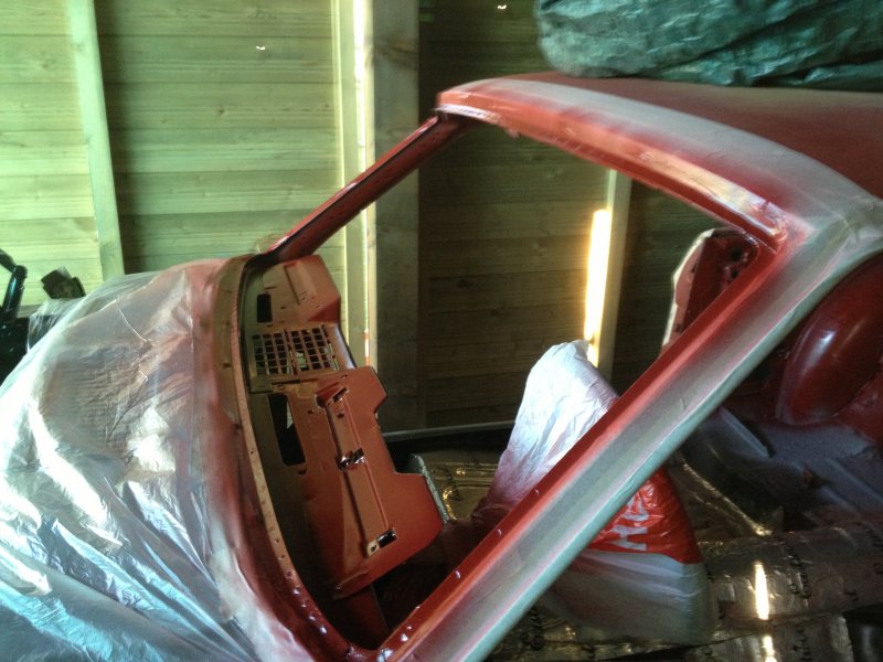

Posté 30 September 2012 - 07:08 PM

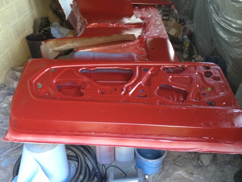

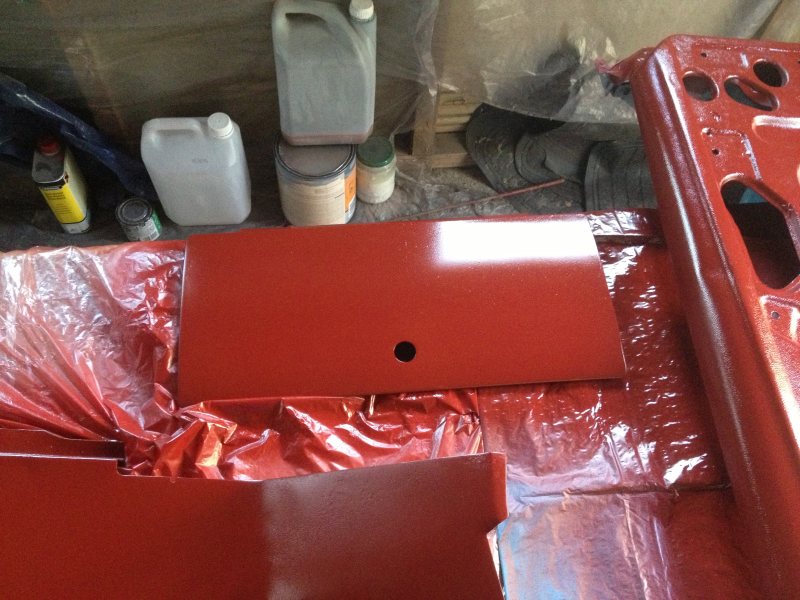

Et voilà, intérieur peint, tous les éléments aussi !
Je suis vraiment content de mon pistolet, ça marche du tonnerre B)

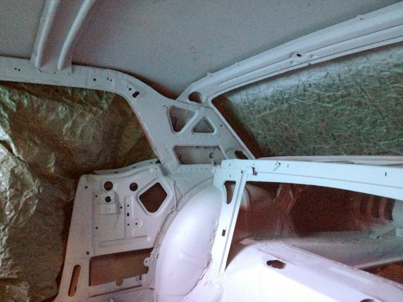

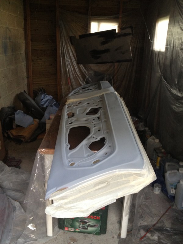

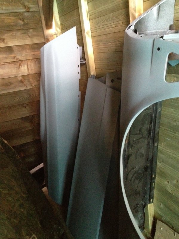

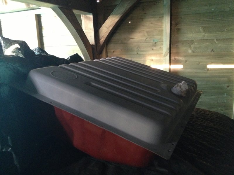

Hier, prépa + une photo du réservoir déjà pré-peint :
Aujourd'hui, mise en peinture avec de la peinture Sikkens en ratio 100:50:30, j'ai eu assez avec 200 ml pour tout faire :
ça avance, ça avance :rolleyes:

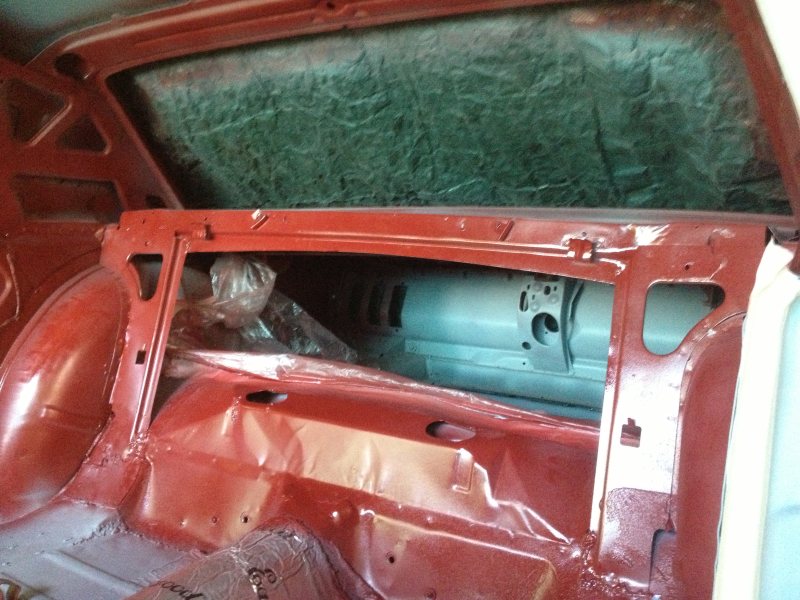

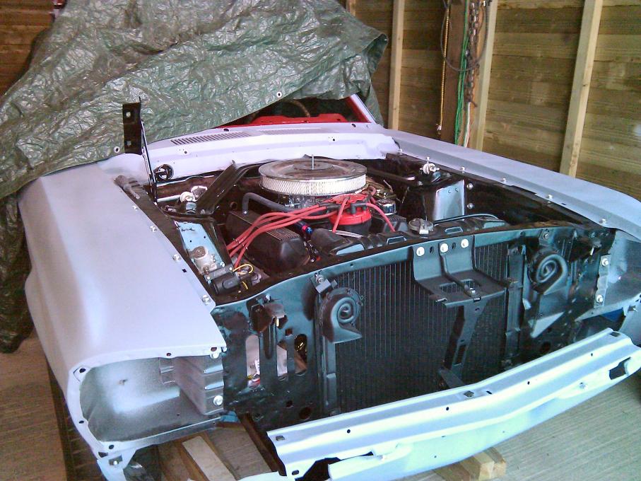

#1089 bugsoli
Posté 15 October 2012 - 09:49 AM

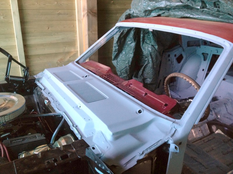

Un petit peu de remontage pour voir si tout va bien niveau position, j'ai juste quelques soucis avec la barre anti-rapprochement, les trous ne correspondent pas à 100% avec ceux du cowl donc je dois encore jouer avec...

#1090 Sponge
Posté 15 October 2012 - 05:19 PM
bordel, je vois qu'une charnière de capot. Me dit pas que tu as déjà perdu l'autre????? Pfffffff :mrgreen:
#1091 bugsoli
Posté 15 October 2012 - 05:24 PM
Nenni hein, je dois d'abord faire les conduites de frein côté conducteur, je viens seulement de me fabriquer un pipe bender :lol:
D'apres la photo que je regarde il me semble que la tige fileté qui fait office de fixation du filtre a aire est beaucoup trop grande .Ça serai préférable que tu la raccourcisse avant de placer le capot et d'essayer de le fermer.
#1094 bugsoli
Posté 15 October 2012 - 08:31 PM
Oui tu as raison Marc, je dois encore la raccourcir (pas la pipe plieuse :mrgreen: ) je pense prendre exemple sur la tige de mon ancien carbu pour comparer les tailles :lol: (Sponge)

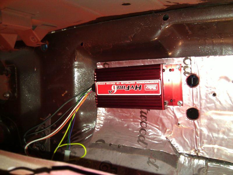

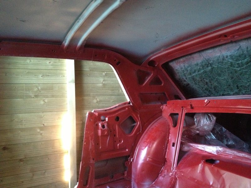

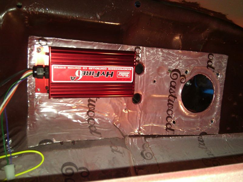

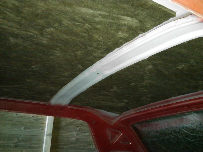

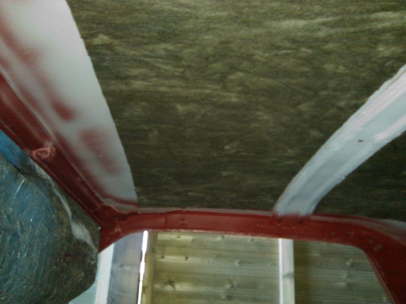

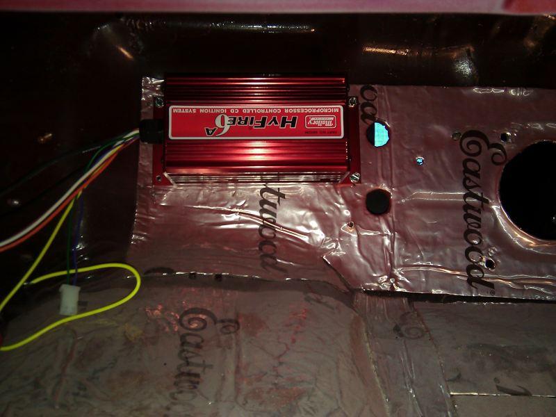

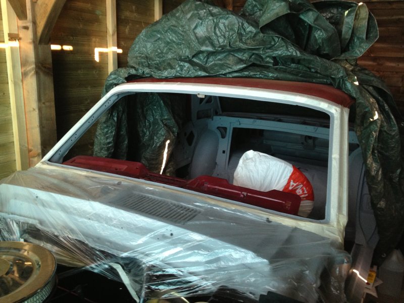

Ajdh j'ai profité du beau temps pour coller le headliner pad (le brol qui se met entre le headliner et le toit), on place le nouveau module hyfire sur le firewall, côté intérieur et on remet le moteur au PMH car quand je l'ai tourné à la main la dernière fois pour placer le converto, je l'avais uniquement tourné d'un tour donc j'avais placé le distributeur au mauvais PM.
Photos demain
#1098 bugsoli
Posté 22 October 2012 - 08:50 AM
Photos

#1099 Adelante
  • 3199 Messages :
Posté 22 October 2012 - 10:26 AM
tu ne remets pas ton boitier de chauffage ??? car là j'ai bien peur que ton boitier d'allumage ne passe pas avec ton boitier de chauffage....
#1100 bugsoli
Posté 22 October 2012 - 10:51 AM
Héhé... si si, j'avais monté le boîtier de chauffage pour voir où je pouvais placer le boîtier d'allumage :)
Ensuite je l'ai viré pour faire les trous et de toute façon je dois le retaper car il est en mauvais état
