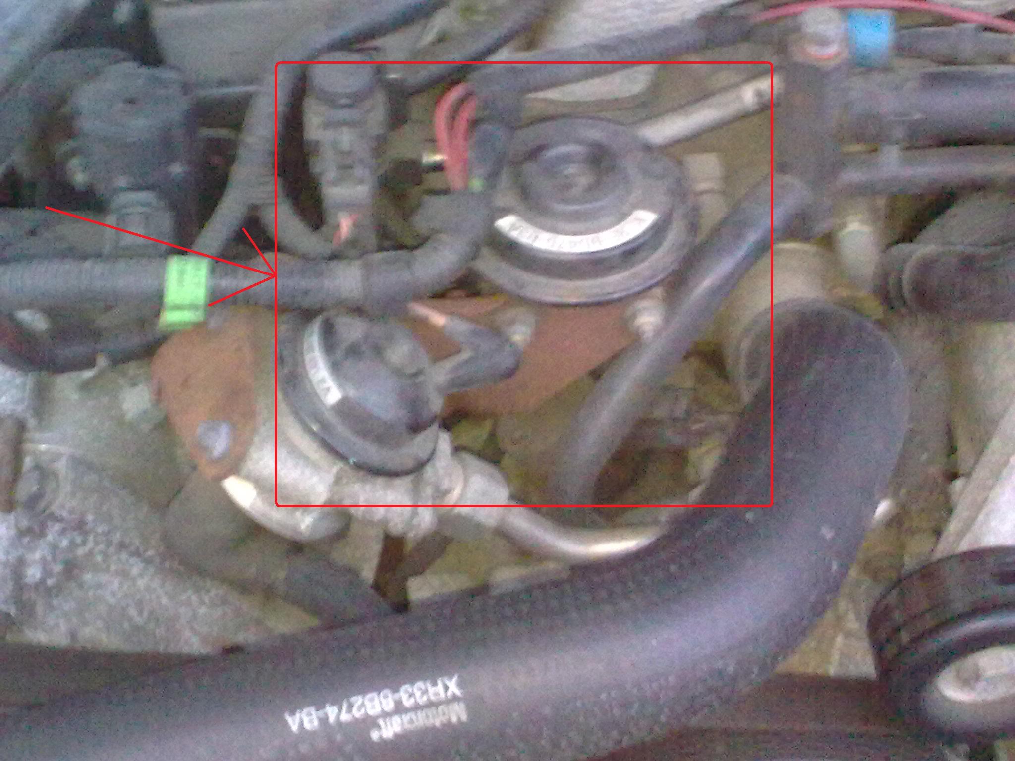

P0411 : débit d'ai incorrect.
Mais le soucis je sais pas trop d'ou sa peut venir, sur les forums us, on parle souvent de "smog pump" et franchemment je la trouve pas sur ma voiture et aussi des valves EGR, donc je me suis rabattu sur celà, changer les valves EGR, mais le soucis c'est que je possède 2 valves , une de diametre gros et l'autre de diametre moyen, ( voir photo ).
Mais voilà je trouve que une de ces deux valves sur des dealers, puis de plus sur les modèles 2000 il y a que apparemment une valve.
Donc je fais appel a vos connaissances de ceux qui ont changer ces deux valves , si vous les trouvez facillemment et si l'installation n'est pas compliquer à faire.
Merci d'avance.

Sinon toute la tuyauterie EGR ca peut se virer avec une p'tite reprog et un EGR delete kit.

Donc si je fais tomber la tuyauterie en ferrailles des valves , je met un delete EGR , mais comment sa se monte ? puis aussi la tuyauteries des valves vont sur les collecteurs donc faudra que je trouve un moyen pour boucher ces emplacemment.
Tu sais ou je peu trouver une EGR delete kit, merci.
J'ai eu une V6 en 2000, mais j'avoue que je n'ai plus exactement sa config EGR en tete.
Tu enleves les/la vannes et toute sa tuyauterie et tu bouches avec intake block off plate coté admission et Exhaust Header Cap coté collecteur
Intake Block off Plate: E69Z-9D440-A
Exhaust Header Cap: W705609-S430
Il va ensuite te rester le DPFE sensor et l'EGR solenoid qui commandent l'air/vacuum dans les durites qui va a la/les vannes EGR. Tu vires ca aussi, tu vas te retrouver avec une/des durites plastique vacuum que tu bouches (Ou plus faire plus propre tu reroutes tes durites vaccum pour eliminer cette/ces derivations qui sert/servent pas) et un/des connecteurs electriques au chomage. Tu devrais a ce stade avoir un compartiment moteur un peu plus clair.
Une reprog permet enfin de désactiver toutes les fonctions EGR dans la carto et de ce fait plus de voyant au tableau de bord.
Avant de faire tout ca, t'as pas repondu a ma question sur la smog pump?

Merci pour l'info , sa me parle pas très beaucoup tout celà mais bon on va essayer de voir, puis est il necessaire d'enlever les deux valves car j'ai vu sur certaine sn95 y a qu une valve 99+

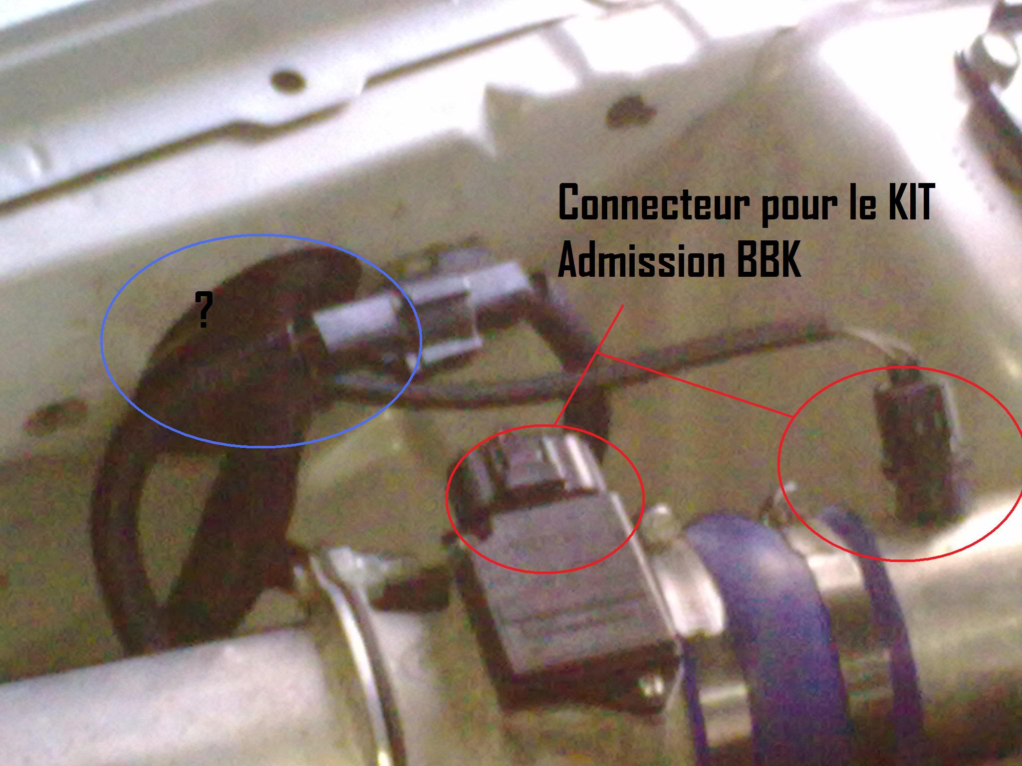

Comme vous pouvez le constater j'ai deux connecteurs sur le kit d'admission BBK que celle ci rejoigne un autre connecteur sur la paroi, puis le Fil part sur le trou "?" , donc est ce possible que la pompe smog soit la dedans, ci c'est le cas sa va pas etre la tarte à demonter , j'ai une plaque qui est fixer, j'espere qu'il y ai pas de soudure, puis apres si faut demonter l'aile pas mal de boulot si biensur la "pompe smog" est dedans.
Mais une question me tracasse elle sert a quoi cette pompe smog, car dans l'aile il y a aussi le filtre BBK de mon kit d'admission alors est-ce que cette pompe envoie de l'air dans le kit ou non ?

Bon voilà j'ai fait vite de visu pour voir potentiellemment ou peut se trouver cette "pompe smog" voilà une image ( dsl qualiter telephone )
Comme expliqué plus haut, faut enlever la roue passager puis la protection en plastique noir a l'interieur de l'aile (quelques vis et clips) et tu auras acces a l'interieur de l'aile. Pas question d'aller dessouder quoi que ce soit!!!!
Tes connecteurs rouges c'est le debimetre (MAF) et IAT sensor (temperature d'air d'admission). Le rouge je sais pas/me souviens plus.
Deja voyons si t'as une smog pump...
Bon maintenant j'ai pas regardé le code P0411, donc on creuse dans cette direction sur la base de ton diagnostic.
Au fait t'as pas une pic high resolution de ton compartiement moteur en ligne qquepart?

Bon après moulte recherche voici ma pompe à air je pense que vous pouvez confirmez, c'est un mustangeur de mustangpassion qui ma aider et c'est bien en dessous de l'aile avant coter passager qu'il y a la pompe avant le phare, 2h pour faire tomber la roue et enlever le plastique ainsi que remettre tout, j'en es chier mine de rien.
Voci photo a l'appui
Par contre j'ai vu d'autre truc , vous pouvez me dire à quoi sa sert, merci.
Voici les photos du compartimment moteur :
C'est bien la pompe a air, qui se trouvait en effet a l'endroit pressenti...
Generalement la pompe à air se corrode, on voit quelques traces sur la photo, comment ca donne ne vrai? Faudrait verifier quelle tourne bien au demarrage.
Les autres bestioles dans l'aile:
- Vanne de recirculation des vapeurs d'essence du reservoir d'essence dans l'admission. Ces vapeurs sont stockees dans une cartouche de charbon actif dans l'aile arriere conducteur derriere le pneu et sont relachées de temps en temps.
- CCRM - Constant control relay Module: Comme son nom l'indique, contient des relais pour le calculateur , le pompe a essence, airco, etc.
