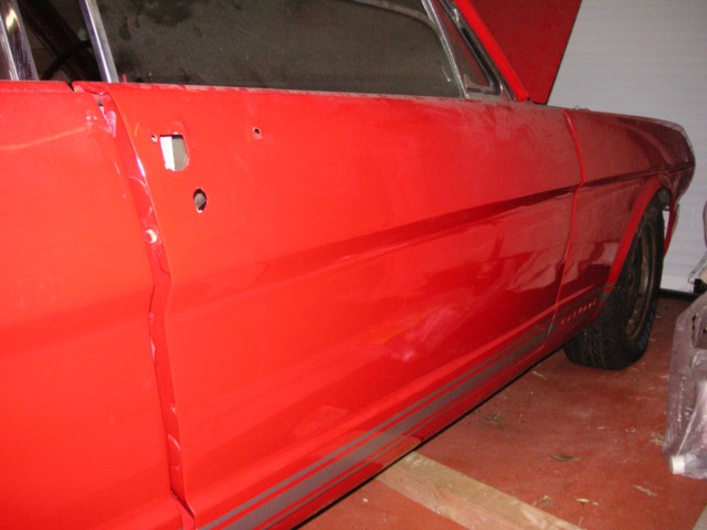

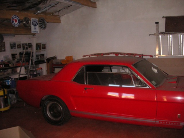

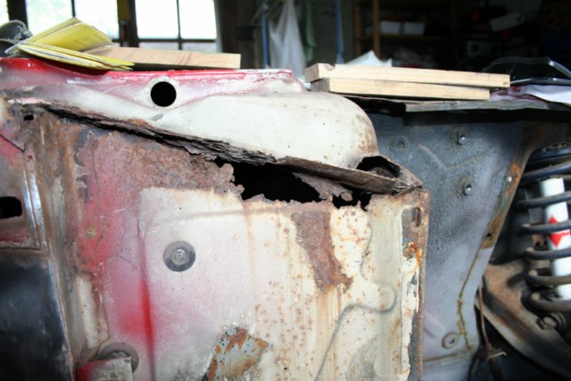

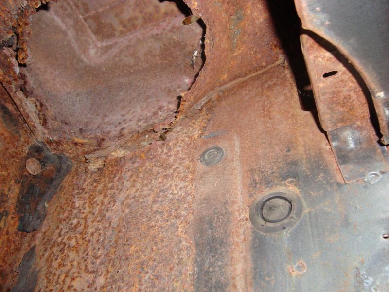

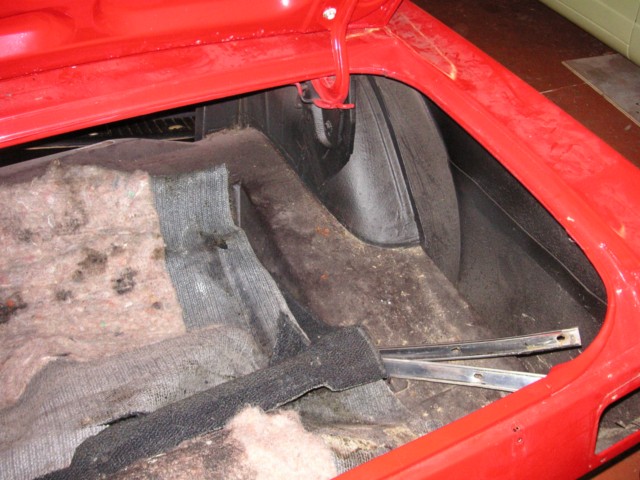

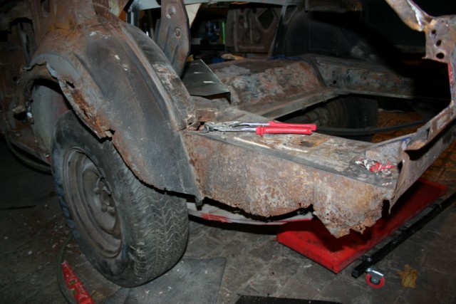

Je vous présente qques photos de l'auto avant qui présentait pas trop mal de m'exterieur, et de son état aujourd'hui, l'auto est décapée, des éléments déjà découpés!

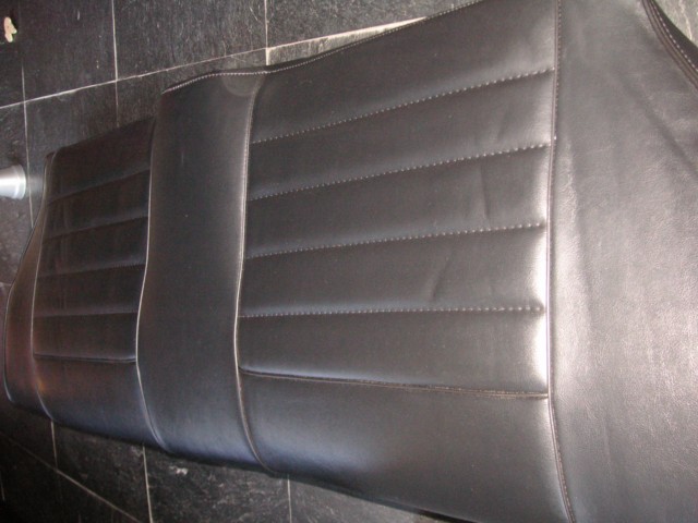

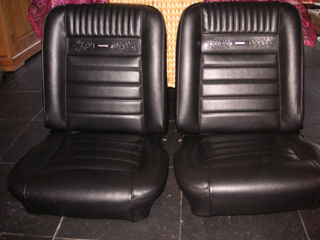

L'auto va être reprise completement, j'ai d'ailleurs dejà refait les sièges!

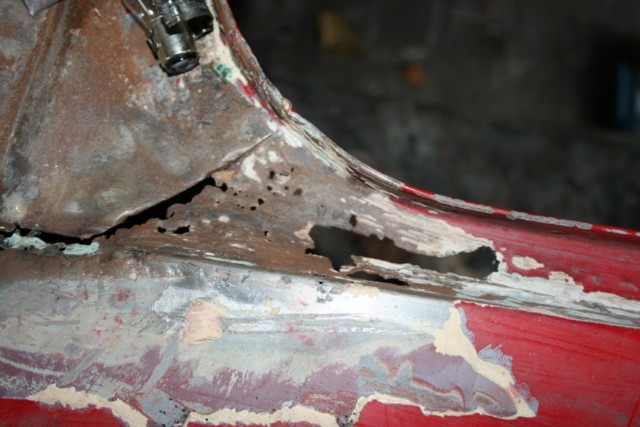

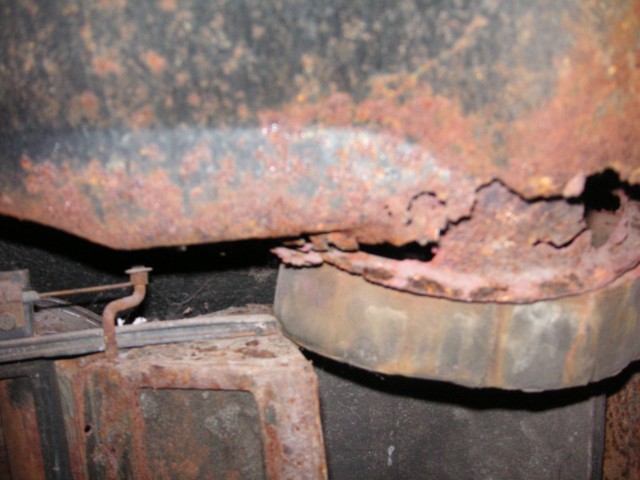

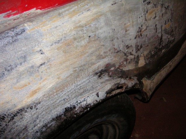

L’aile gauche va être changée complètement par une aile d’origine (Merci Manu !), le passage de roue extérieur à souffert un peu aussi donc on changera le demi passage de roue extérieur. Pour l’aile droite qui est en très bon état sauf la partie inferieure arrière, d’ailleurs vous pouvez voir comment ça a été fait ils ont passé le morceau d’aile par le dessous sans la couper donc elle dépasse dans le coffre et on remastiquait sur l’extérieur pour rattraper la différence de niveau. Top non ?
Le coté droit est en nettement meilleur état que le gauche (En même y a pas de mal LOL)
