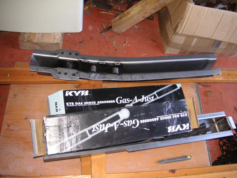

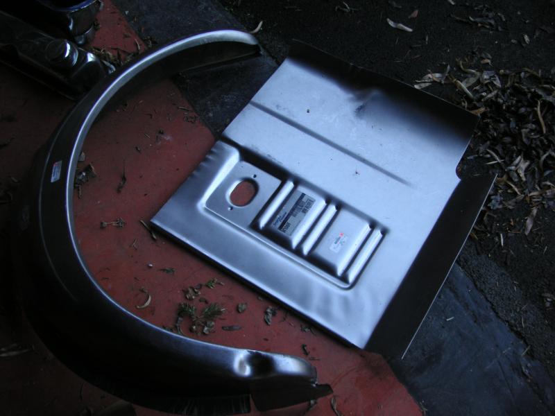

Bon comme j'ai été sage, le pere noël est passé:
Pour la carosserie Passage de roue, demi plancher avant, longeron
Pour le reste 4 amorto KYB, un kit de visserie commplet pour l'auto, on va quand même pas remttre des vieux boulons rouillés.
Un kit de refection des charnières de portes.
C'est le carossier qui va etre content :mrgreen:

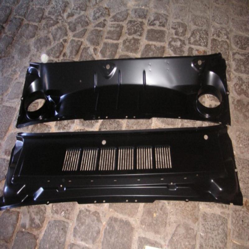

Petite mise à jour de post, j'ai reçu aujourd'hui mes toles de cheminées, tout est passé par USPS (je n'y croyais pas au début) et sans doauane (quoi qu'en dise Rouge 67 :P )
Bon le carrossier reprend le boulot a l'arrêt depuis 15J pour cause de maladie.
Le passage de roue arrière gauche est reposé, l'ail en place attend d'être soudée.
Point Moteur:J'avais trouvé un moteur code K (chez un pro :rolleyes: ), mais il s'est avéré qu'il n'était pas de bonne qualité (heureusement que Thierry31 m'a averti, certes un peu tard je venais de la payer!) moteur rechemisé sur deux cylindre 4 & 5 et d'autres point de litiges. J'ai russi de le faire reprendre pour motif de non conformité à ma commande.
des photos des que je les recupere du carrossier

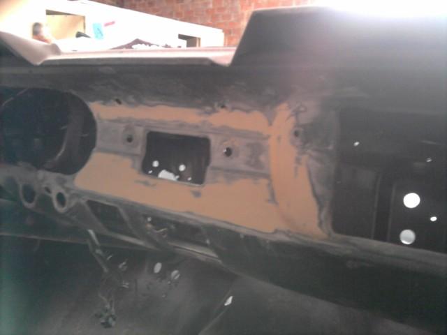

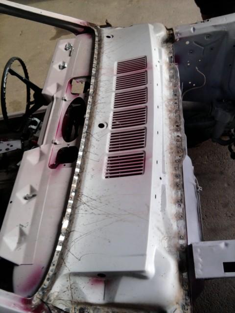

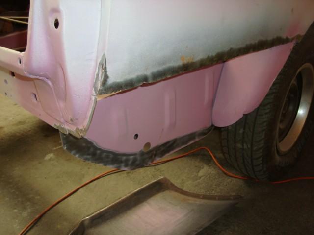

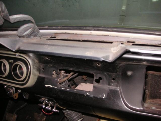

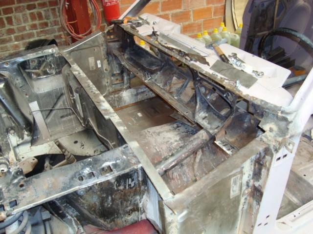

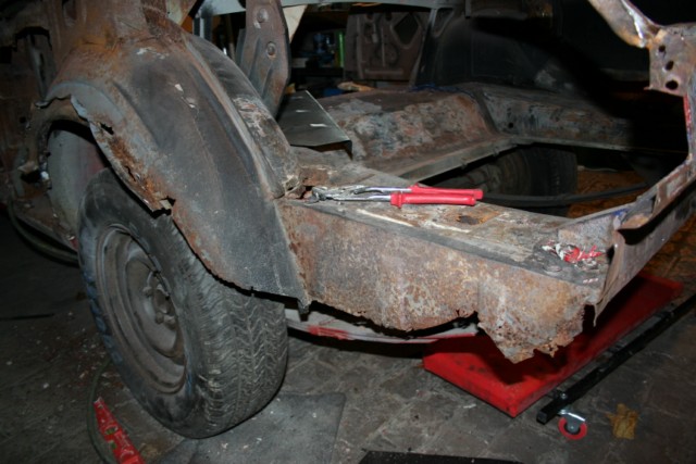

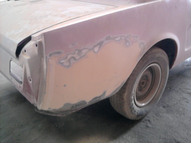

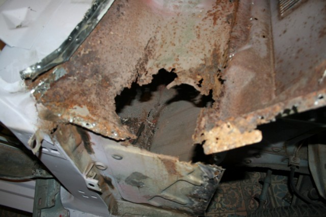

Bon qques photos, je me rend compte que je n'en ai pas mis beaucoup.
la restau avance bien mais doucement, on veut toujours que ça aille plus vite mais vaut mieux que ce soit bien fait, non?

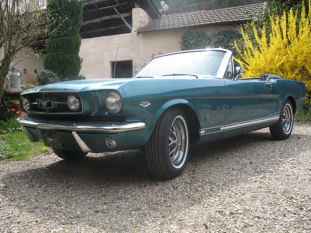

Félicitation .

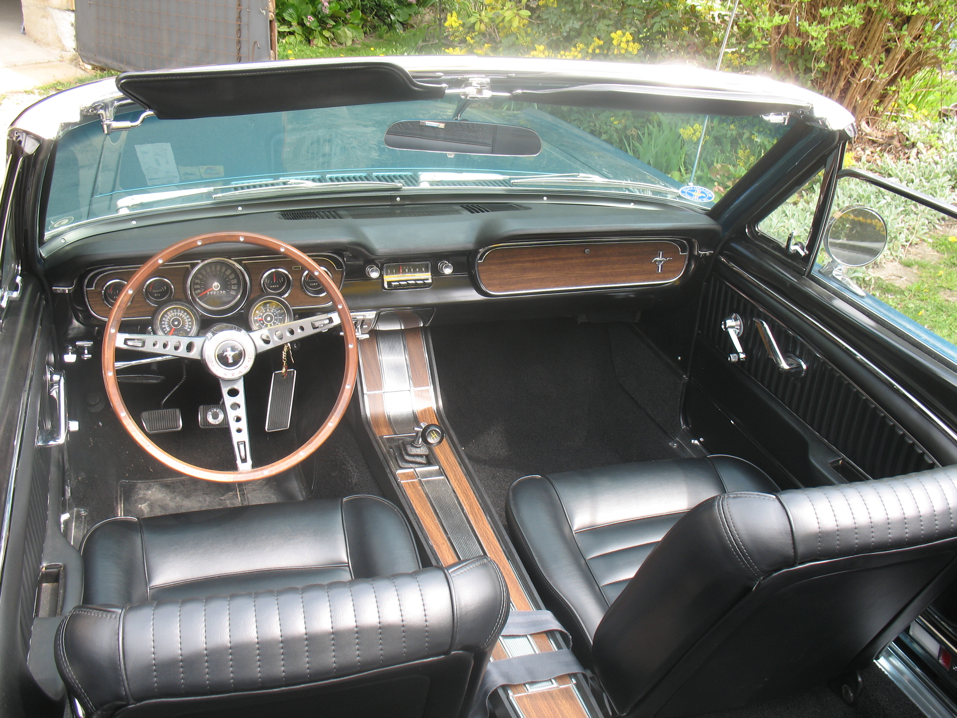

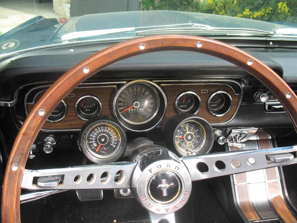

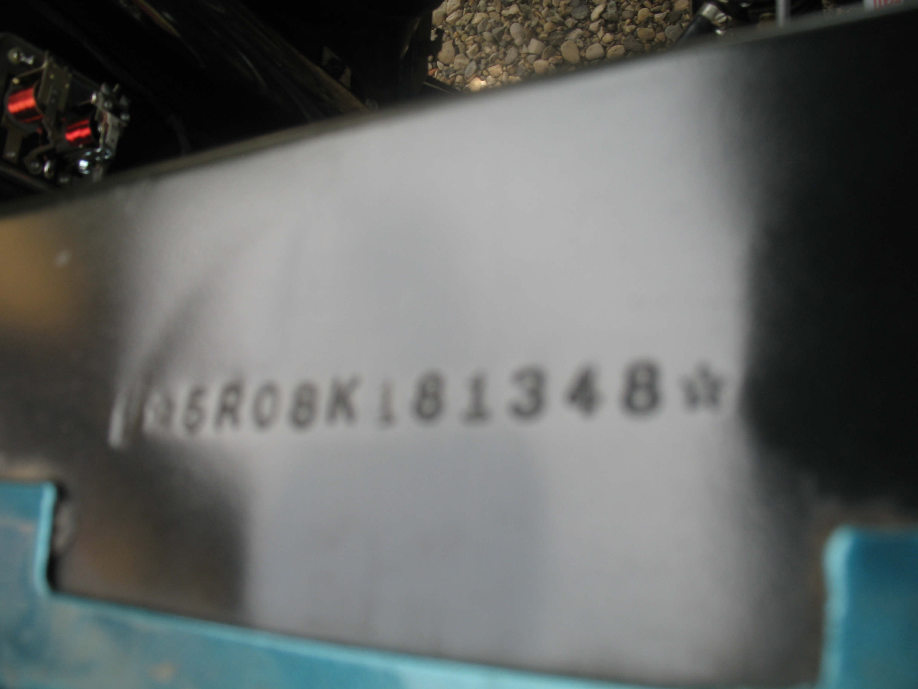

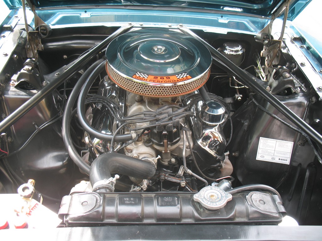

Moi je suis bien moins courageux que toi et j'ai choisi une autre voie il y a 1 an env. J'ai acheté un CONVERT. '65 GT Code K à un collectionneur U.S avec 30.000 MILES. Etat quasi neuf.
Voici quelques photos pour t'encourager car j'imagine qu'elle va ressembler à ça, à terme, en tôle et en rouge! <_<
Ce message a été modifié par FIEUX - 30 November 2010 - 11:31 PM.
