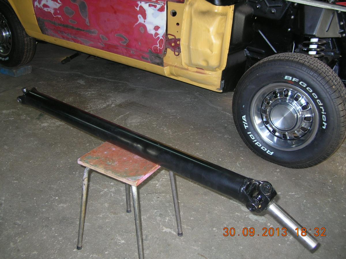

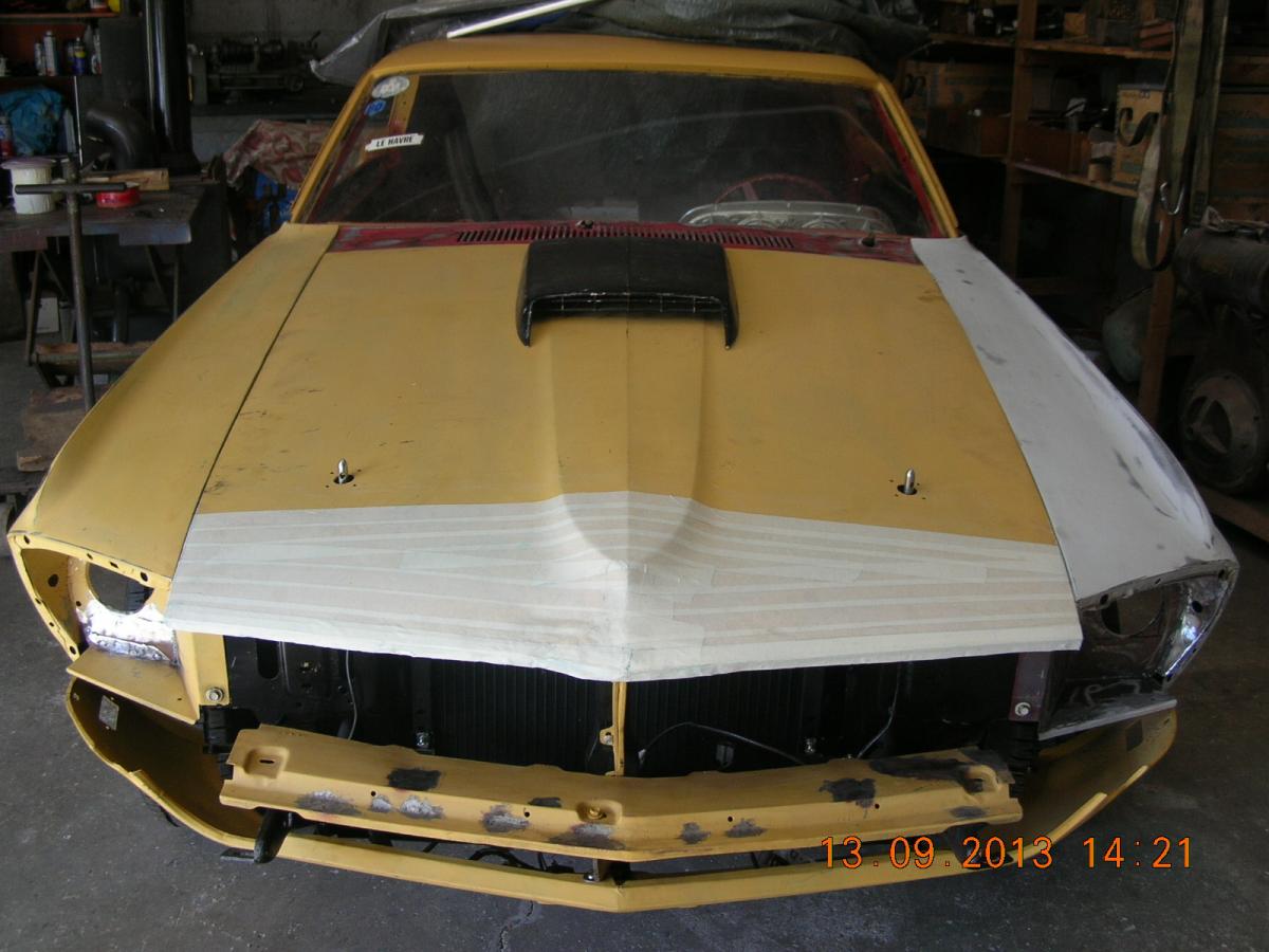

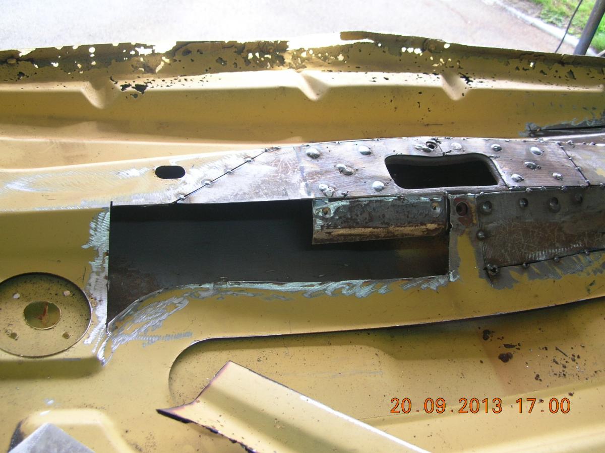

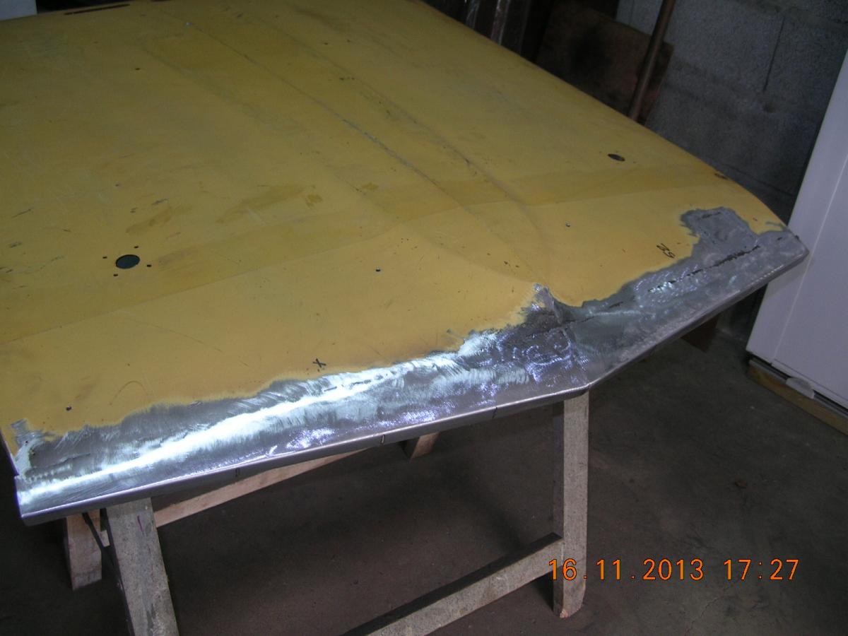

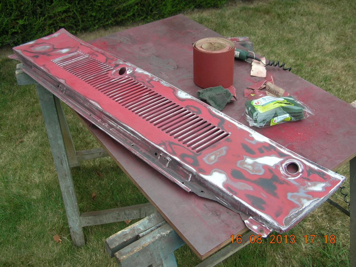

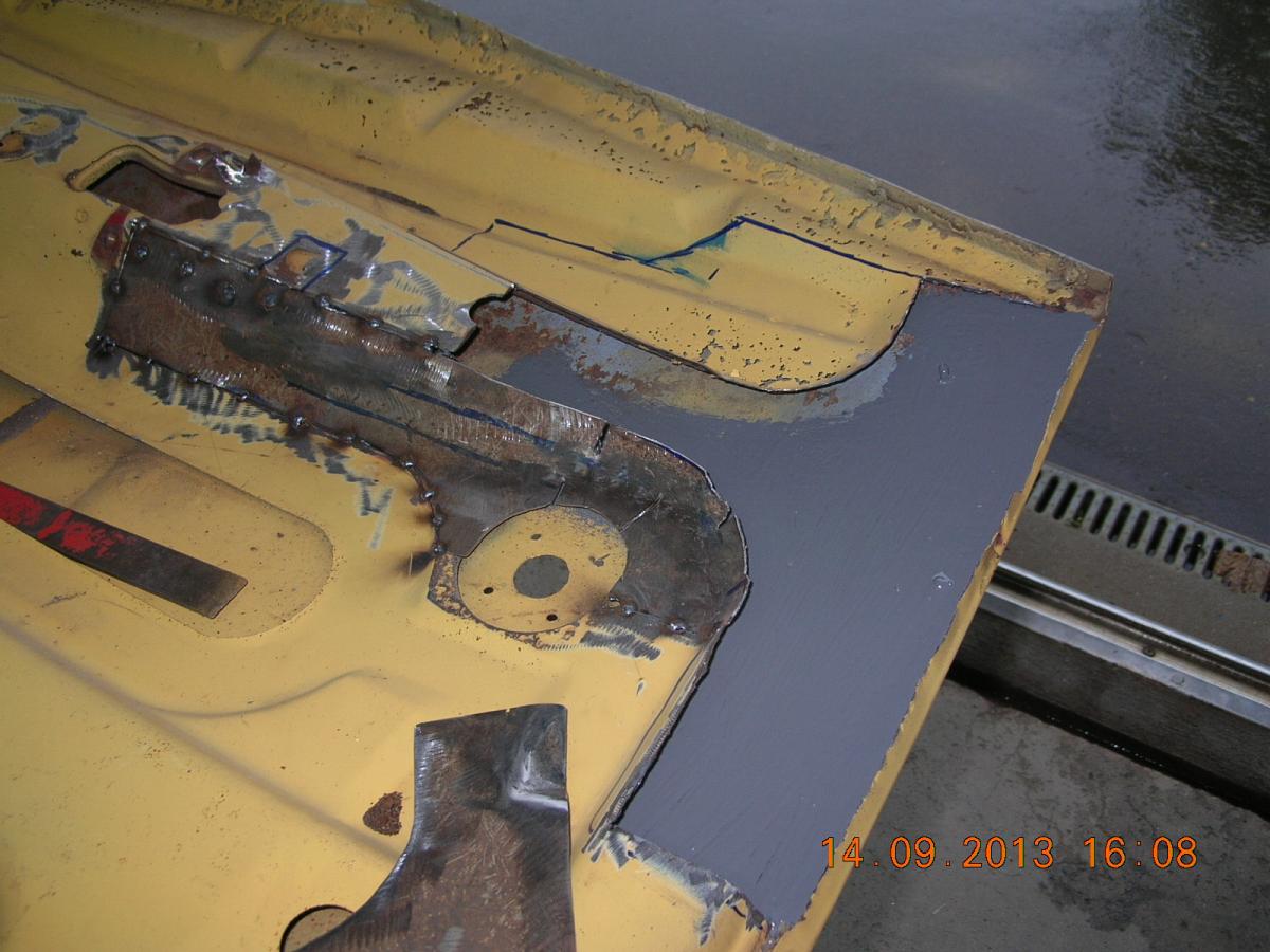

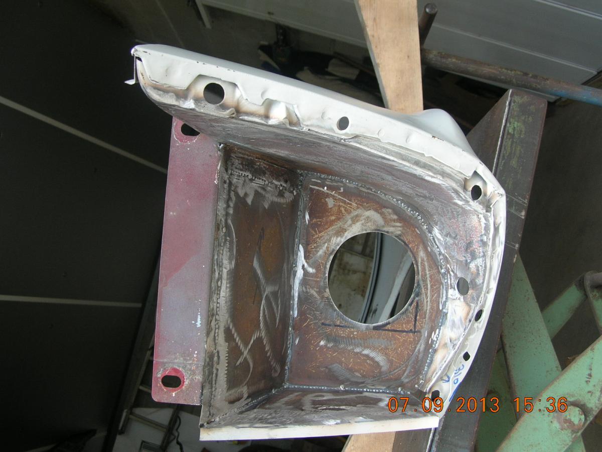

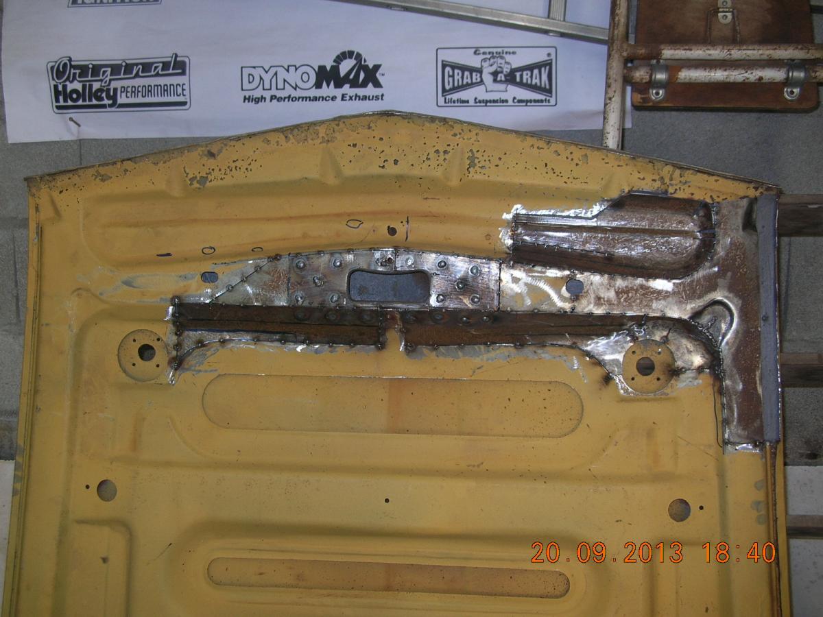

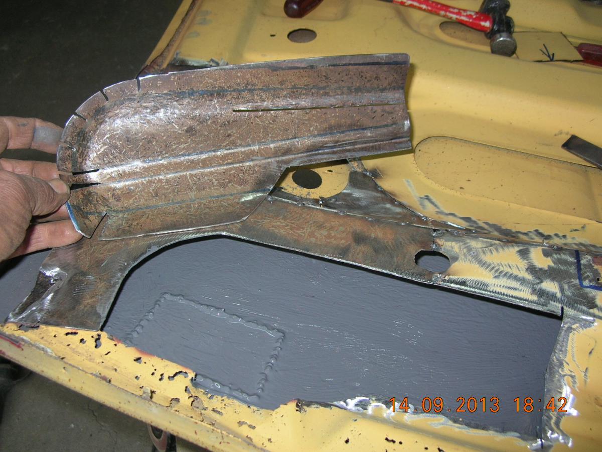

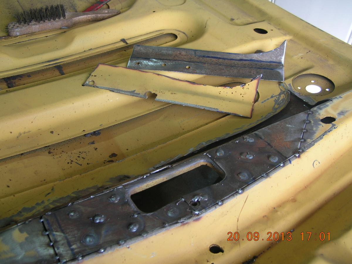

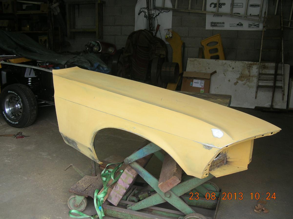

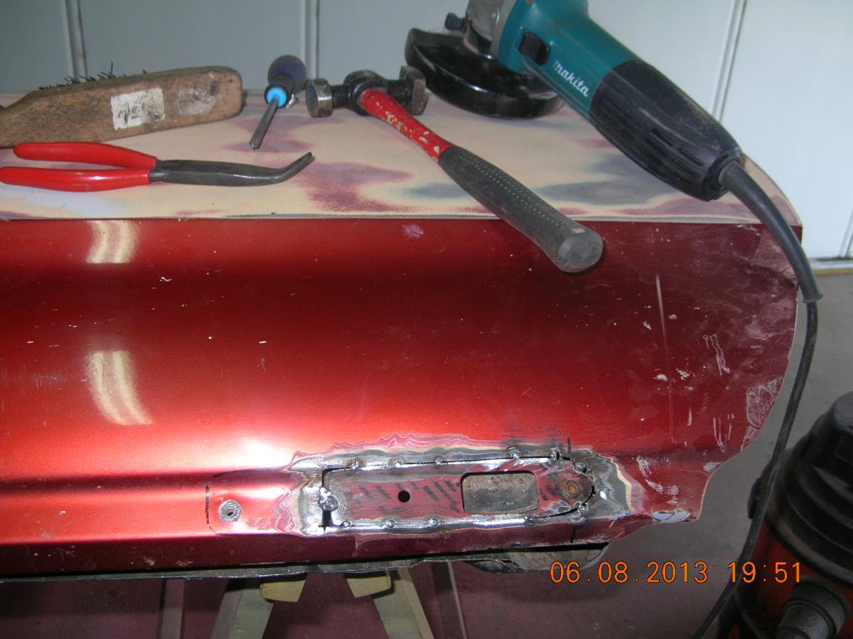

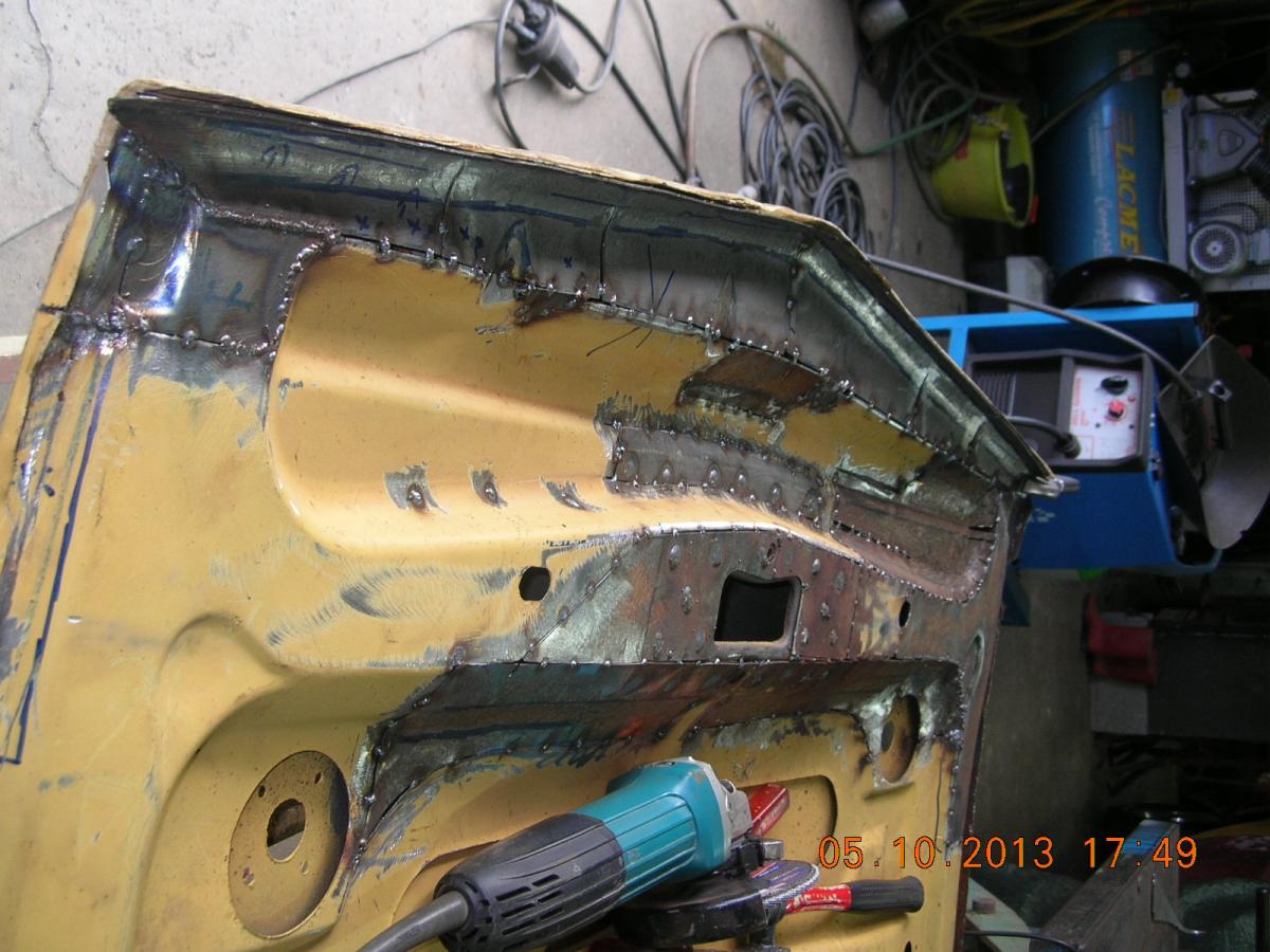

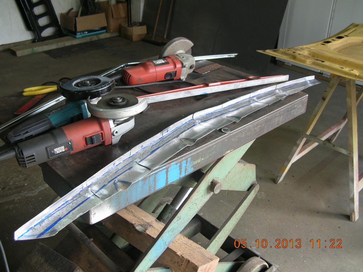

#322 damien-mach1
Posté 21 November 2013 - 11:40 PM

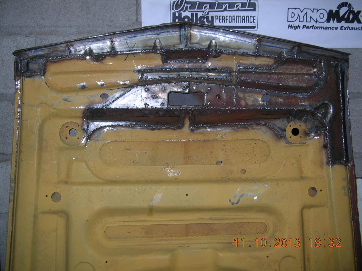

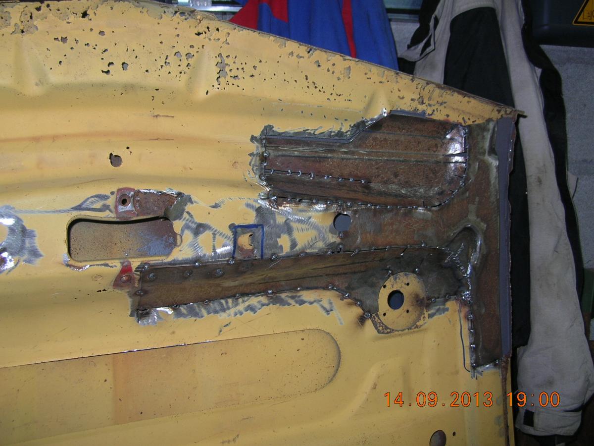

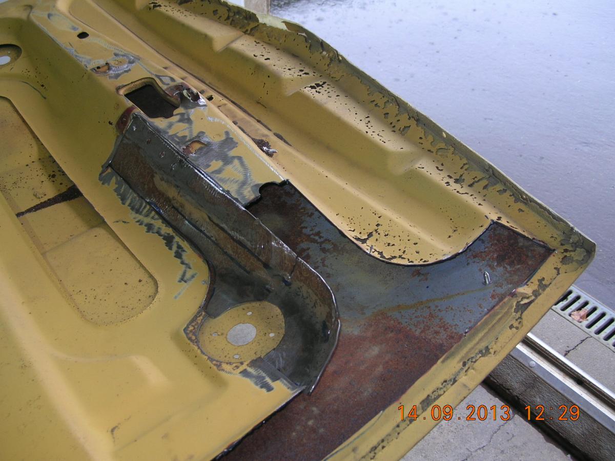

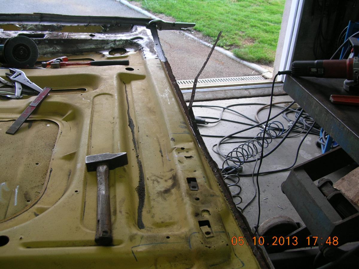

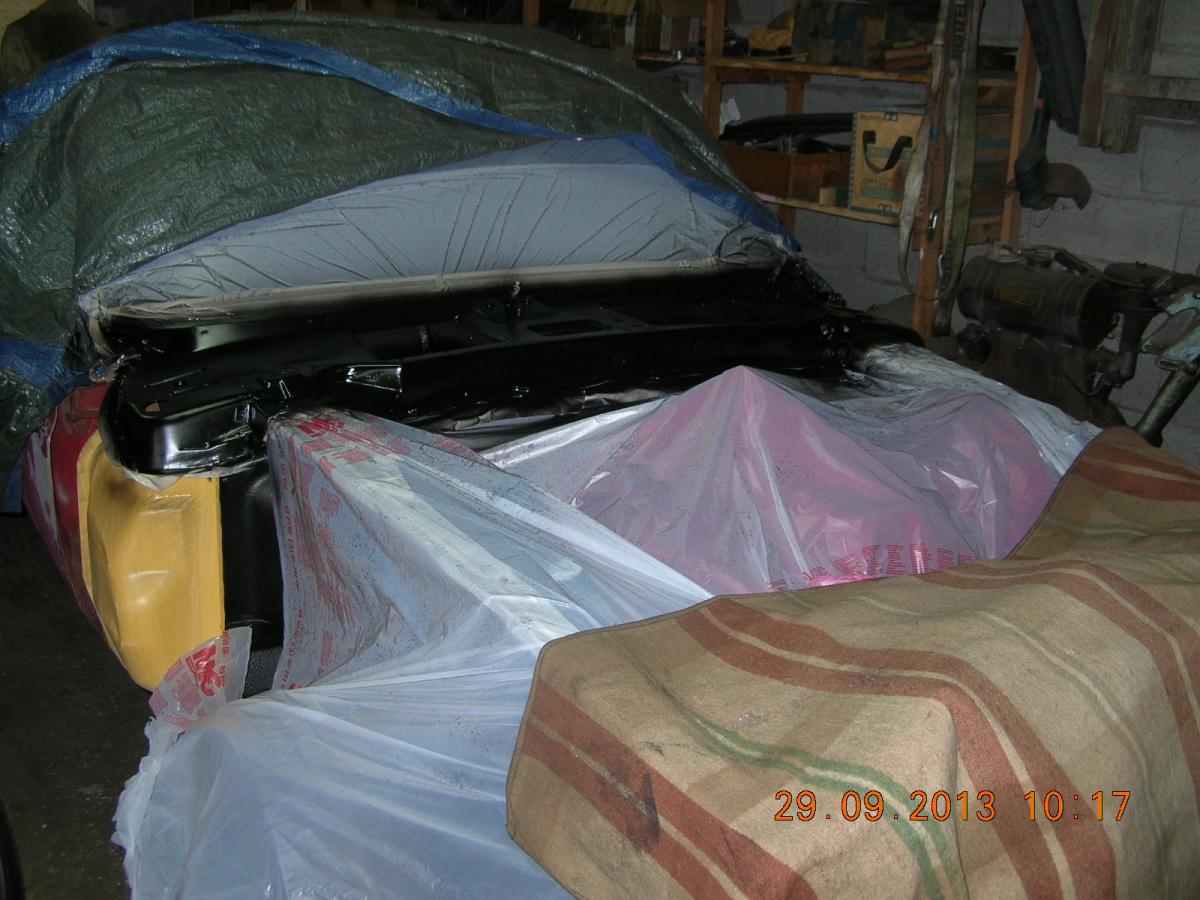

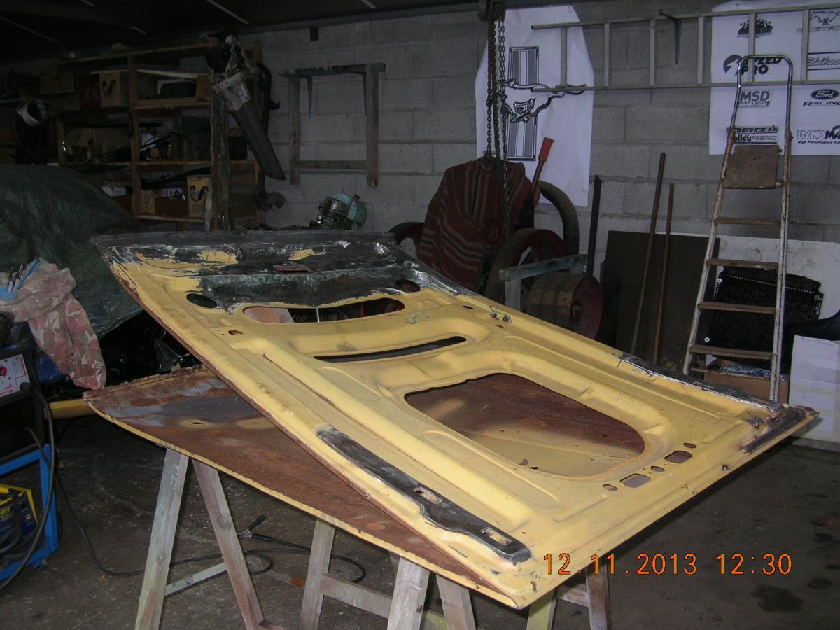

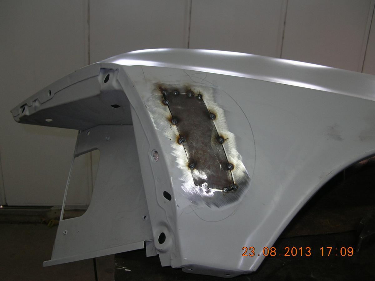

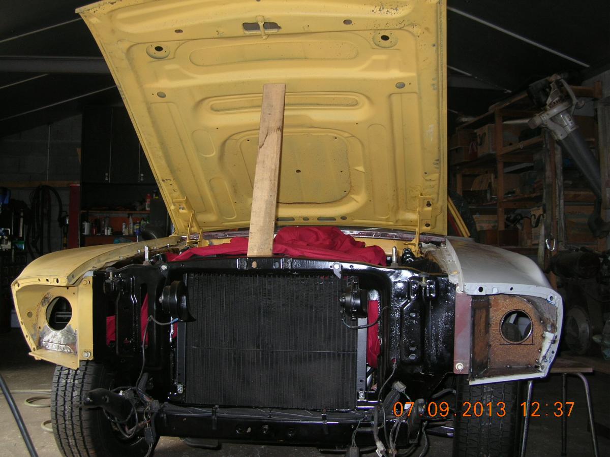

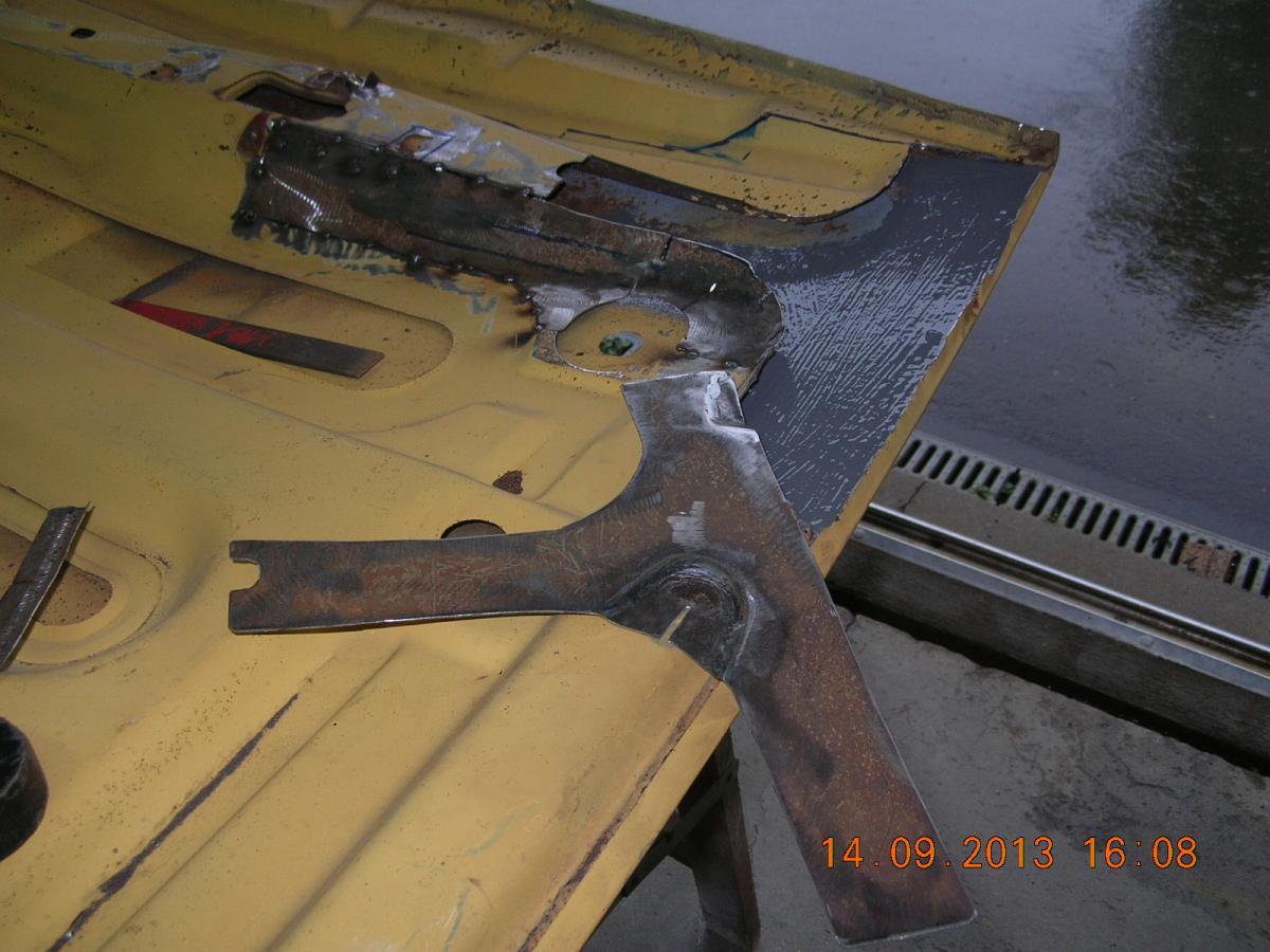

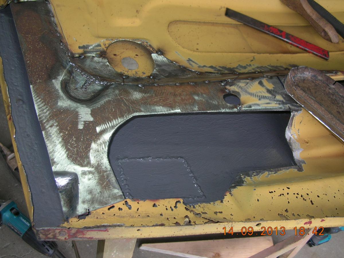

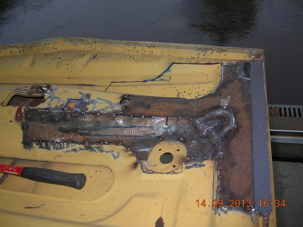

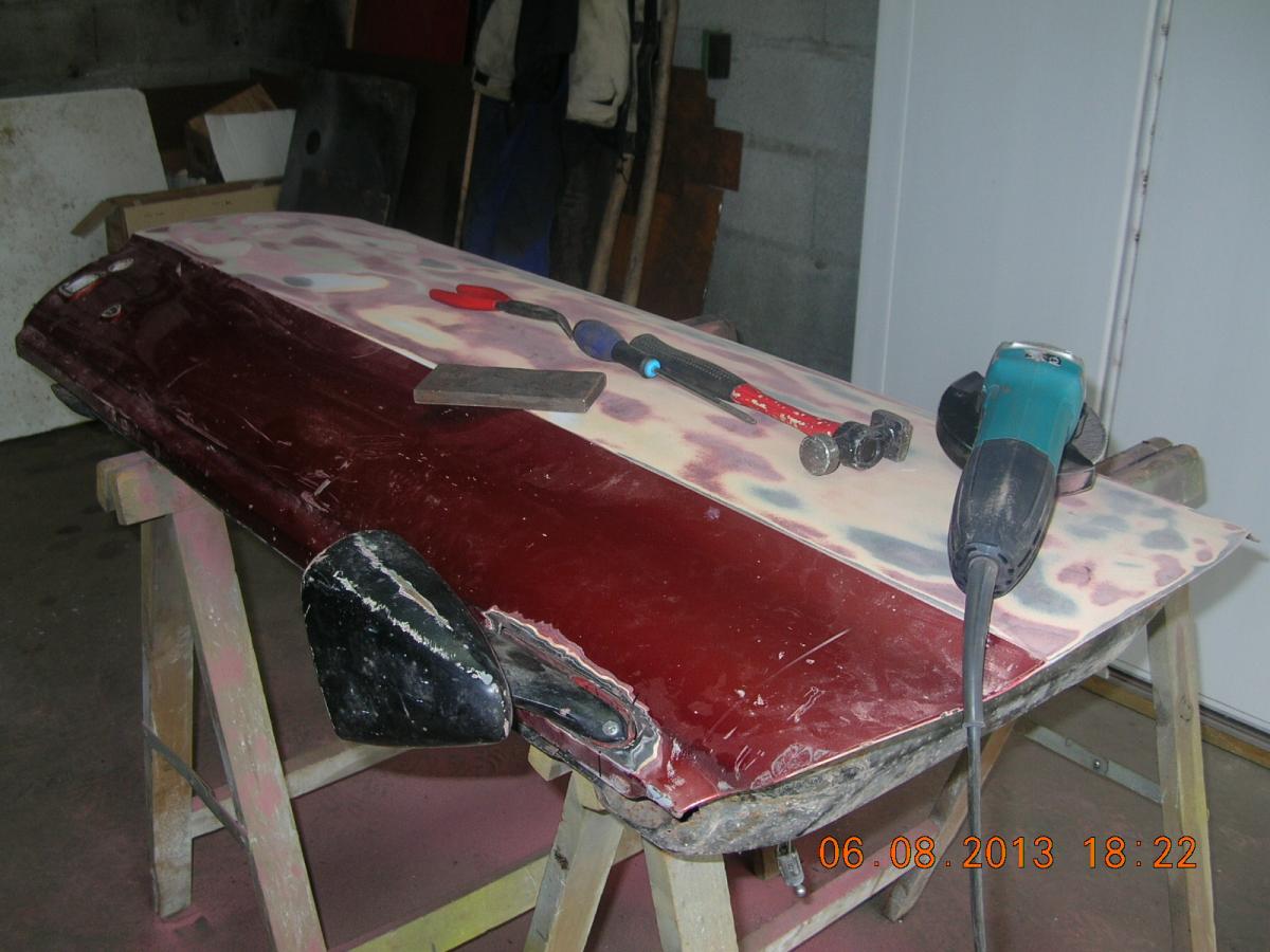

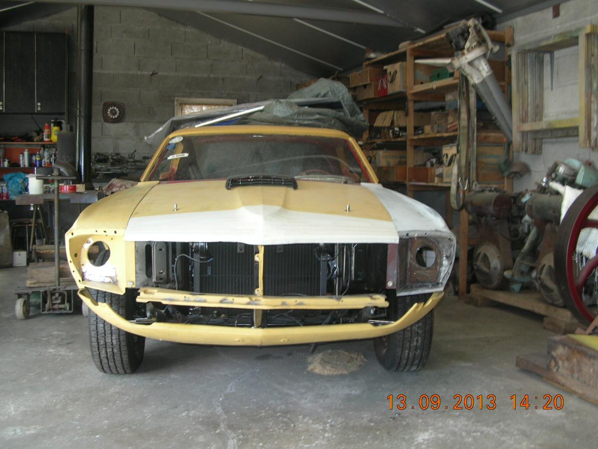

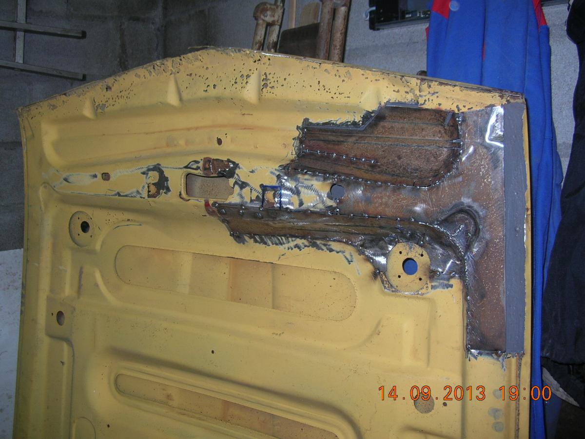

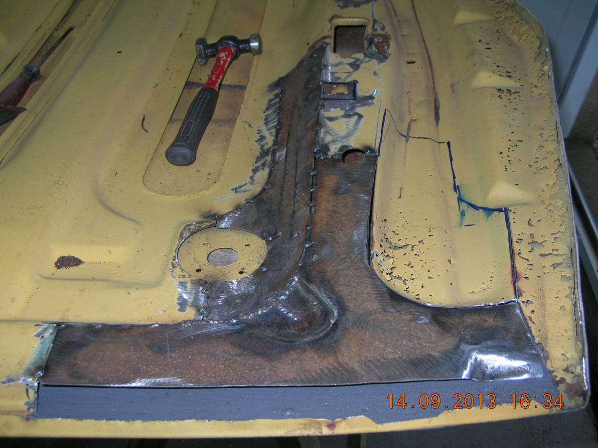

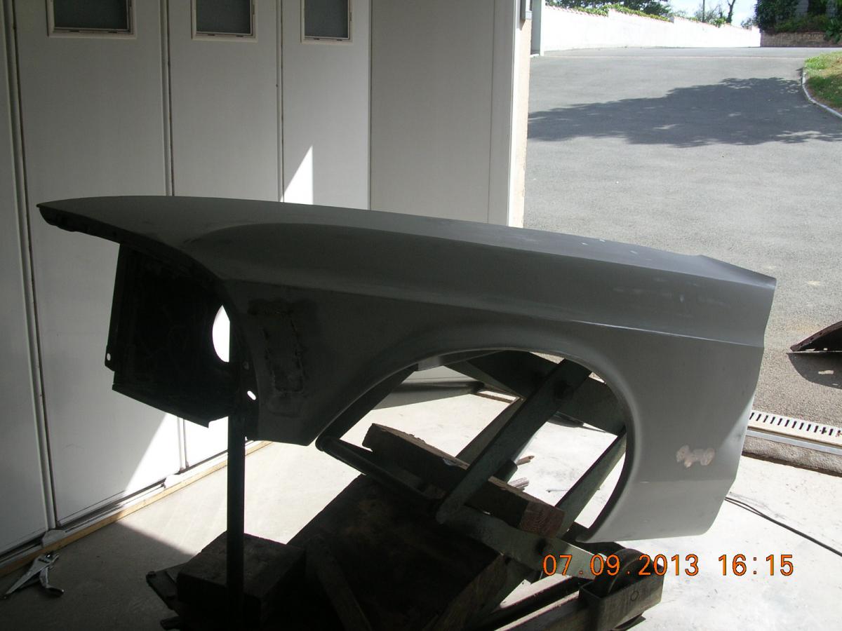

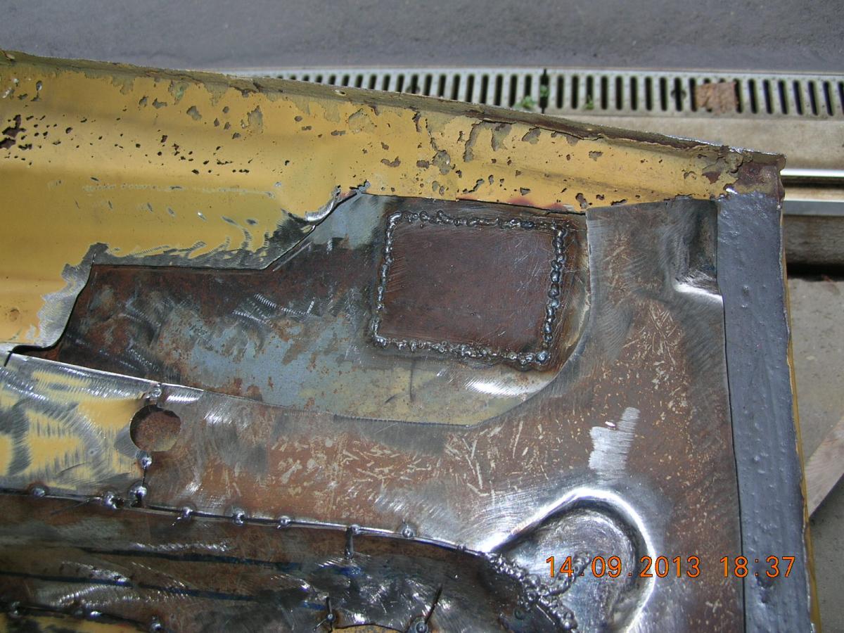

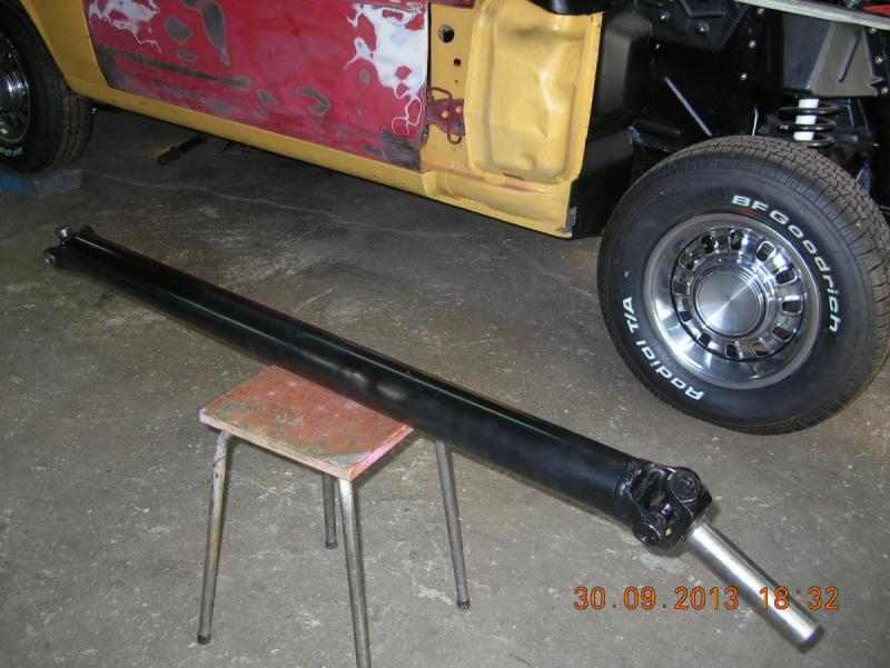

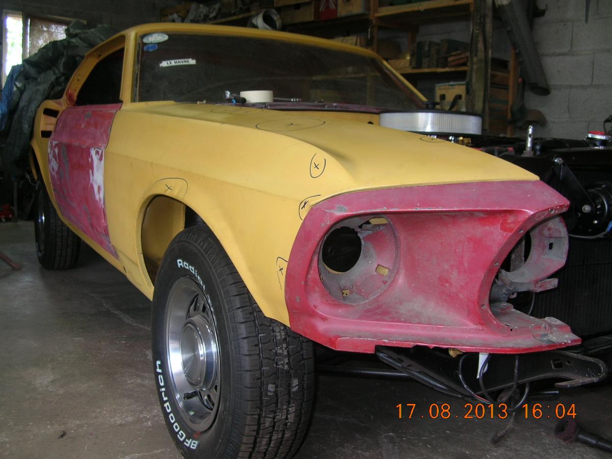

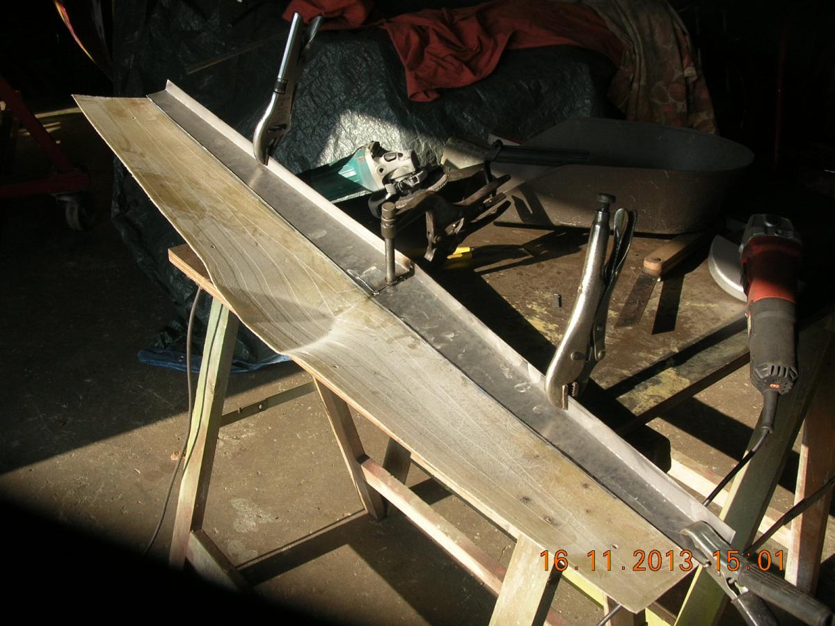

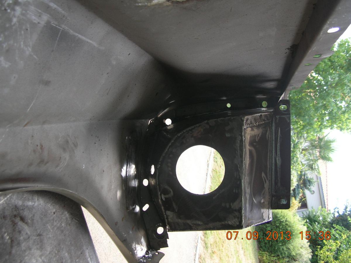

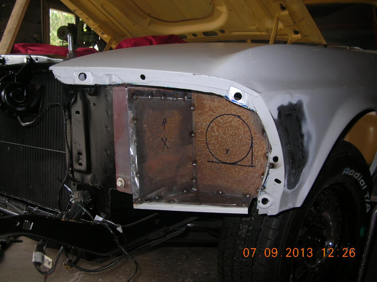

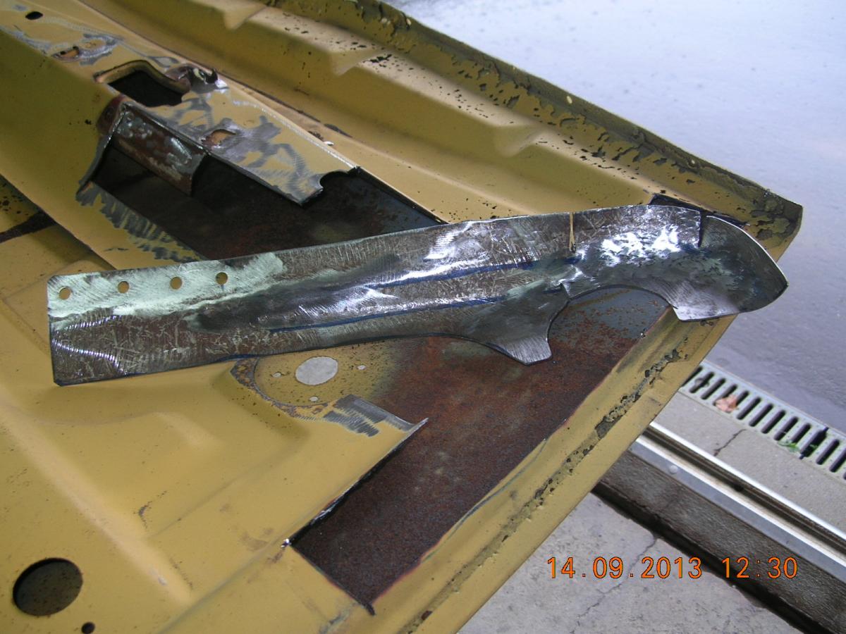

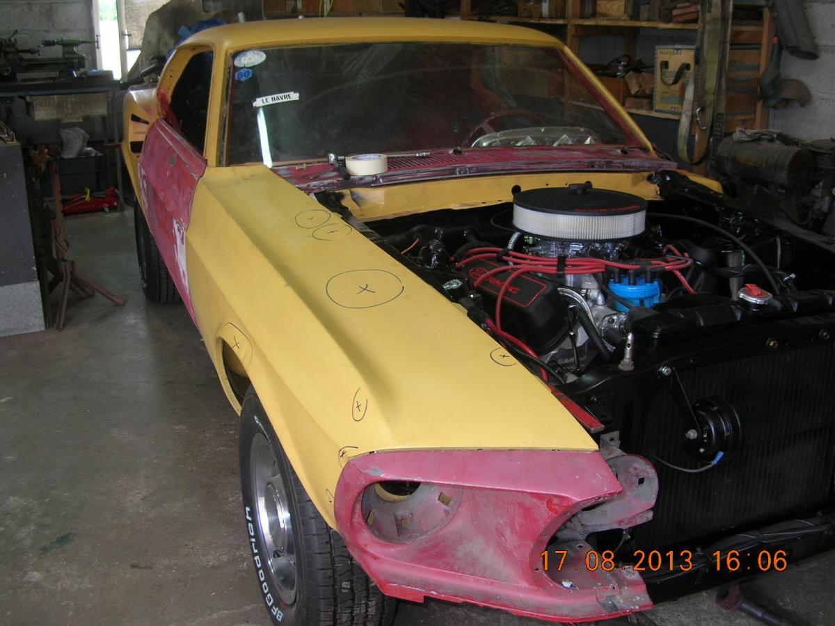

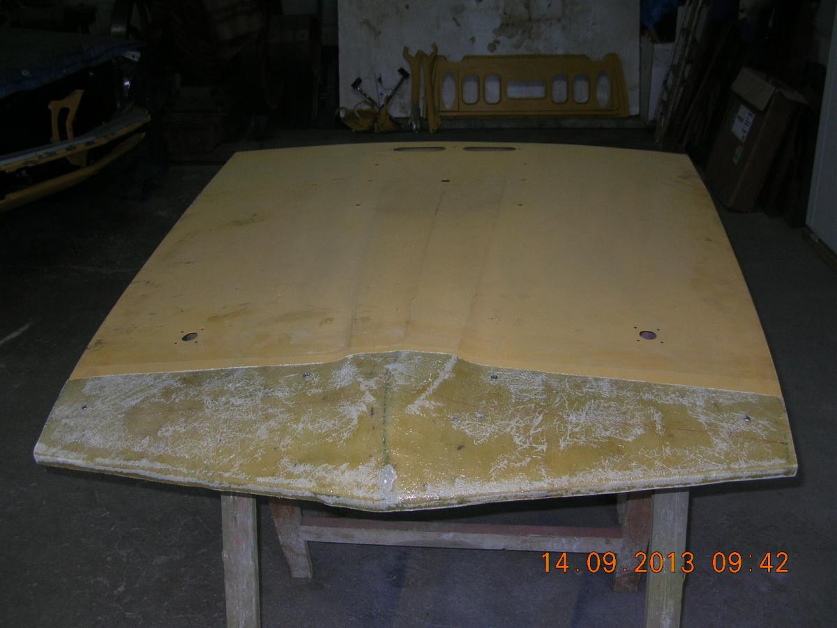

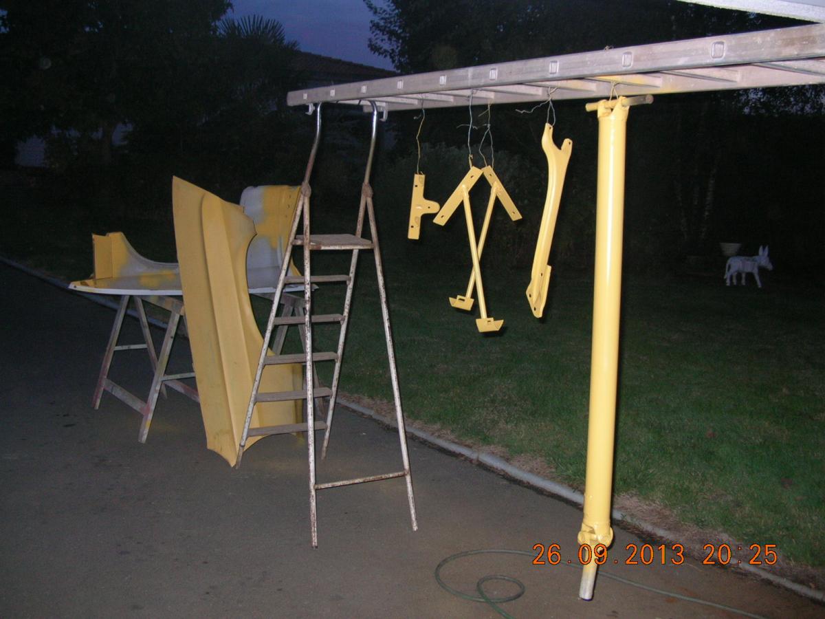

Septembre :

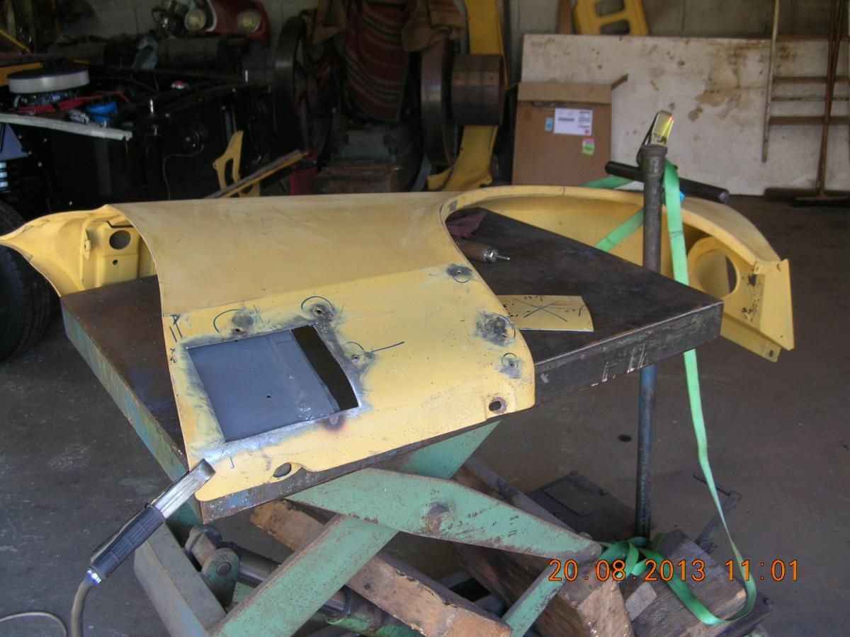

Suite modif aile 70
Début réparation capot qui était très malade.
Moulage de l'extremité pour conserver le galbe avant de retirer la partie malade.
Barbouillage
Réception de l'arbre de transmission made in france.

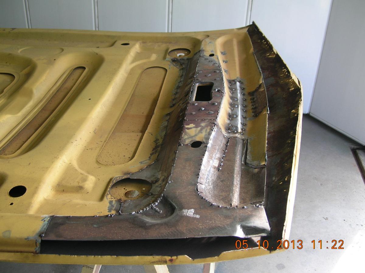

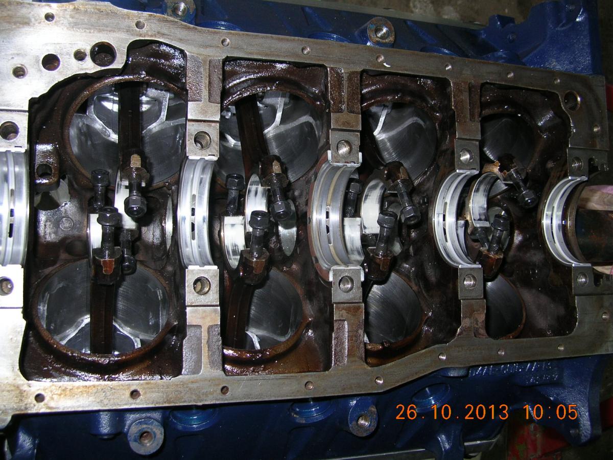

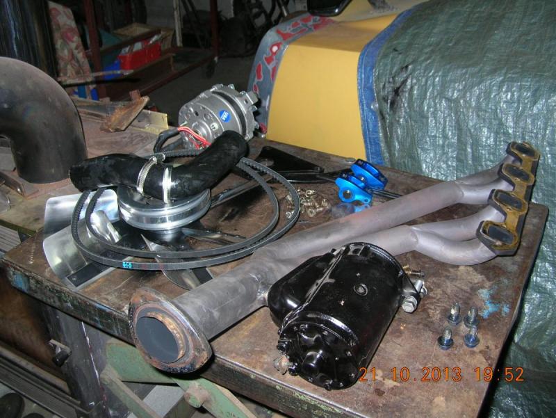

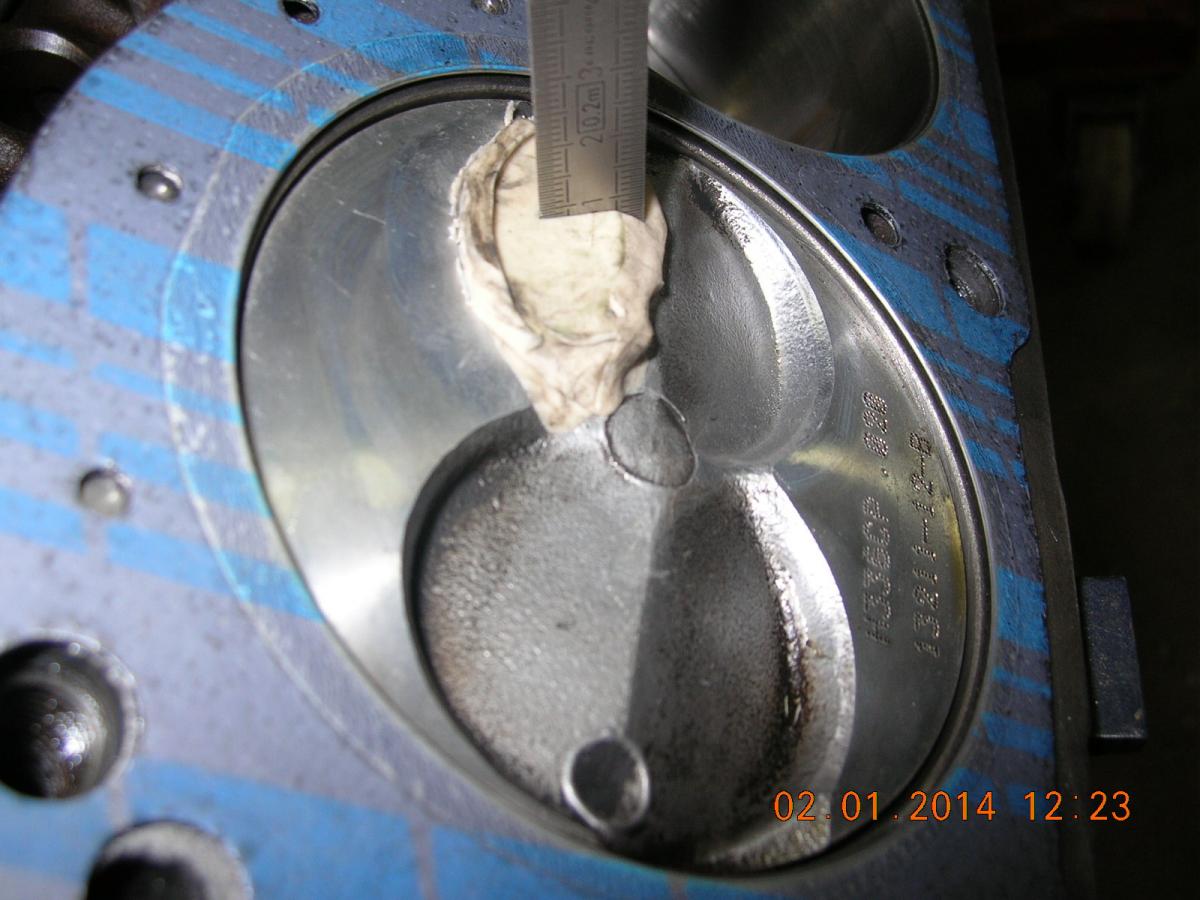

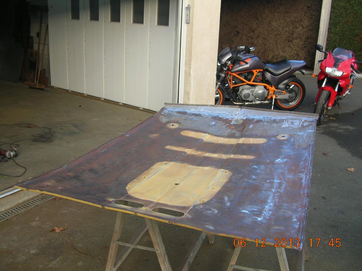

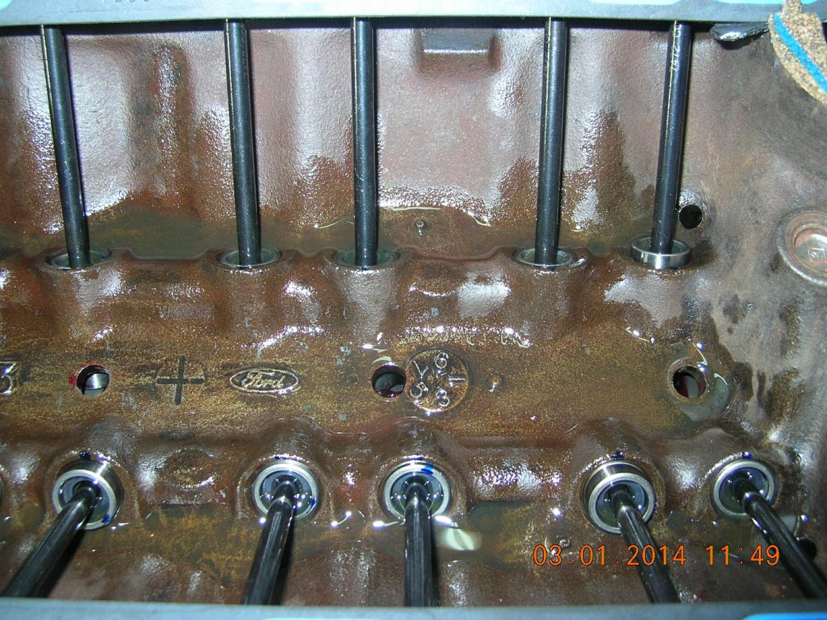

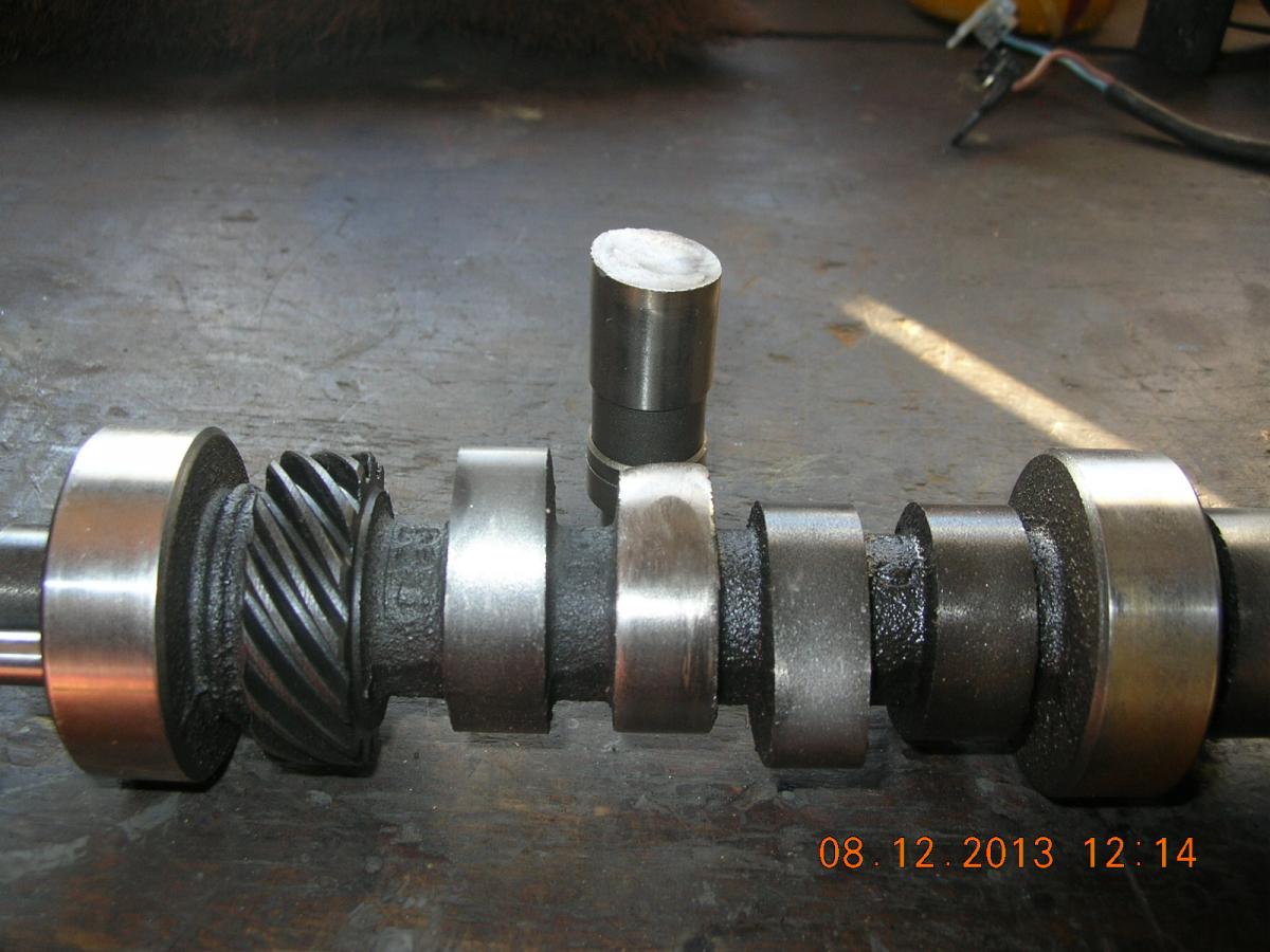

#323 damien-mach1
Posté 21 November 2013 - 11:51 PM

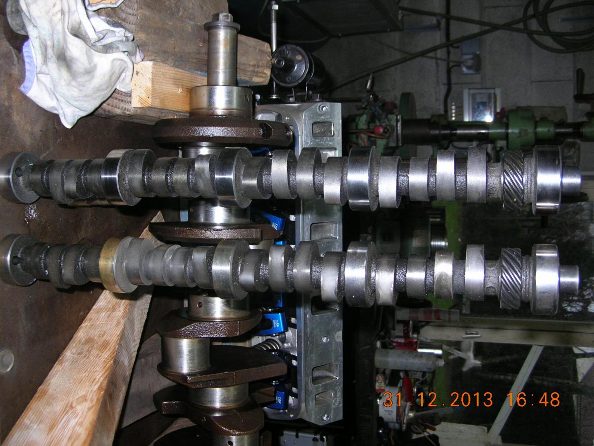

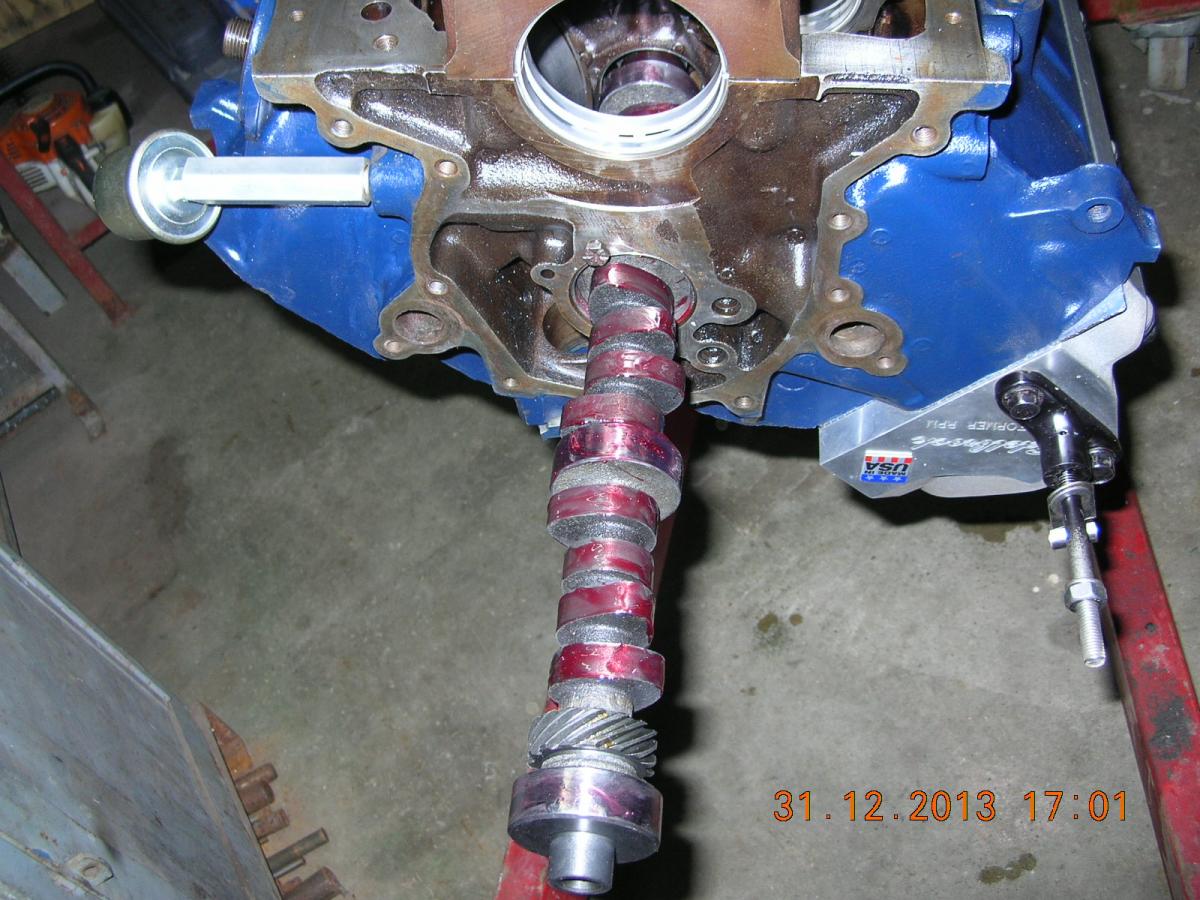

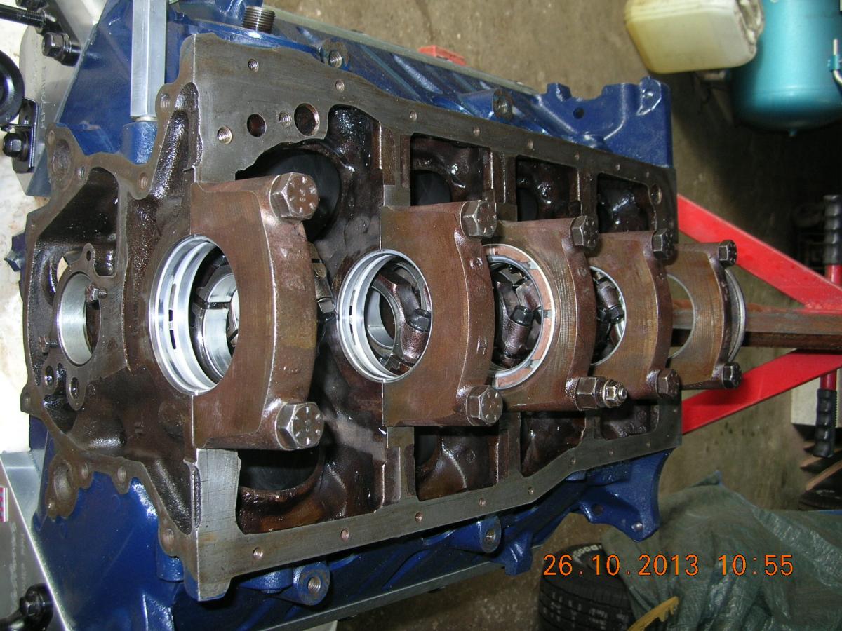

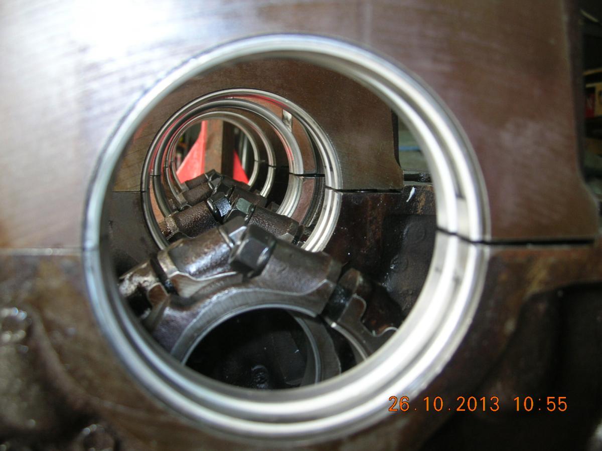

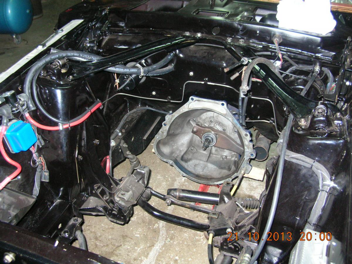

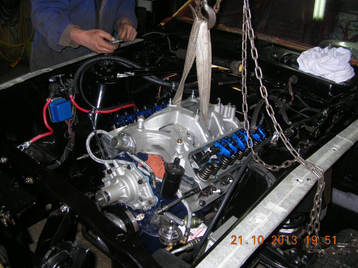

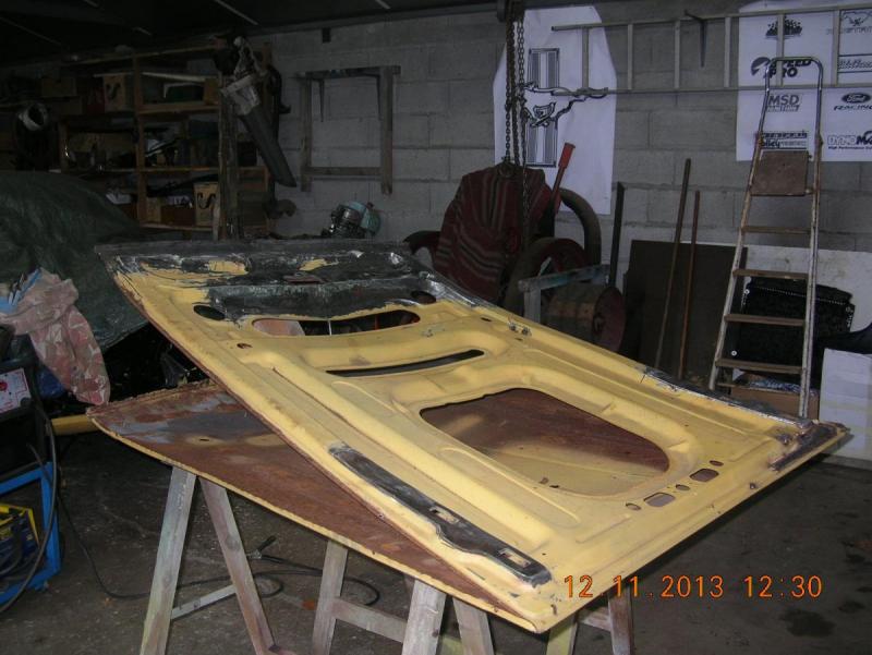

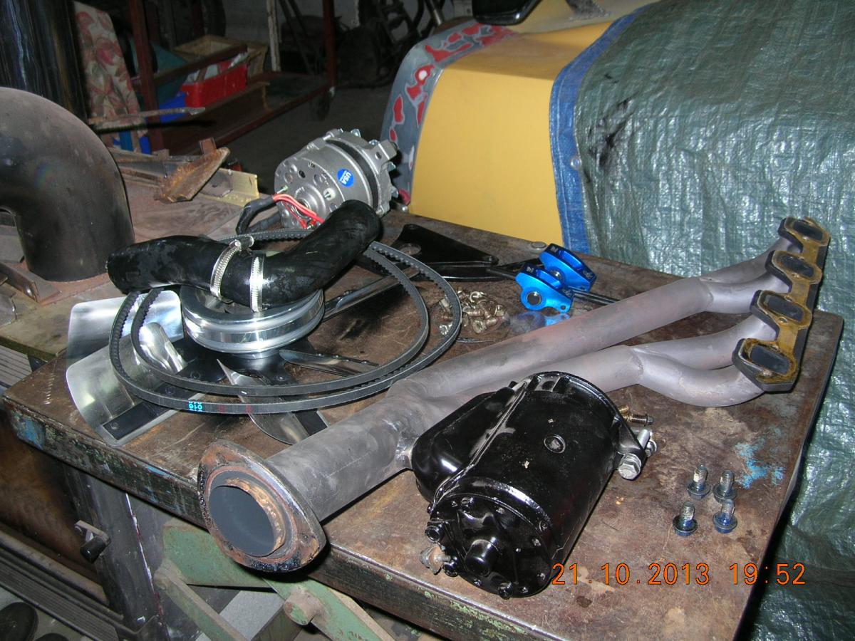

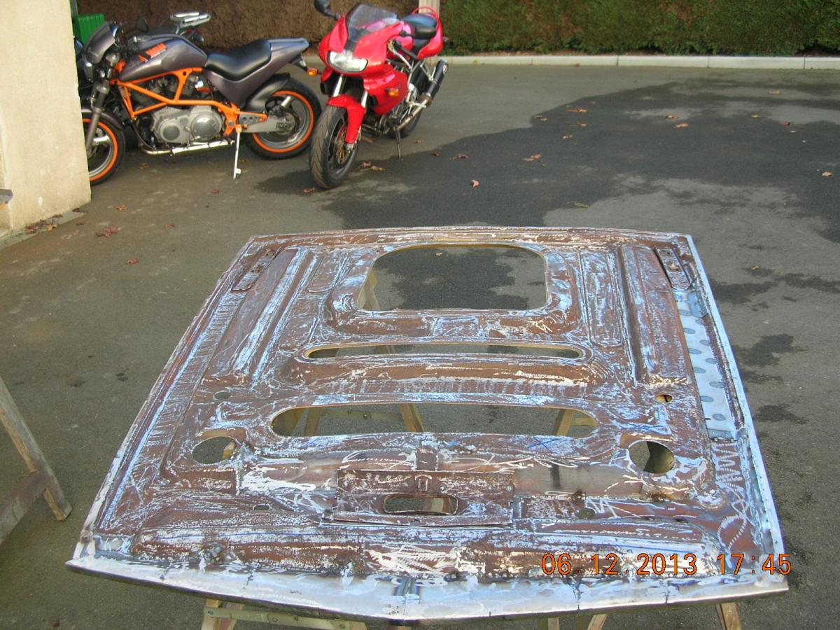

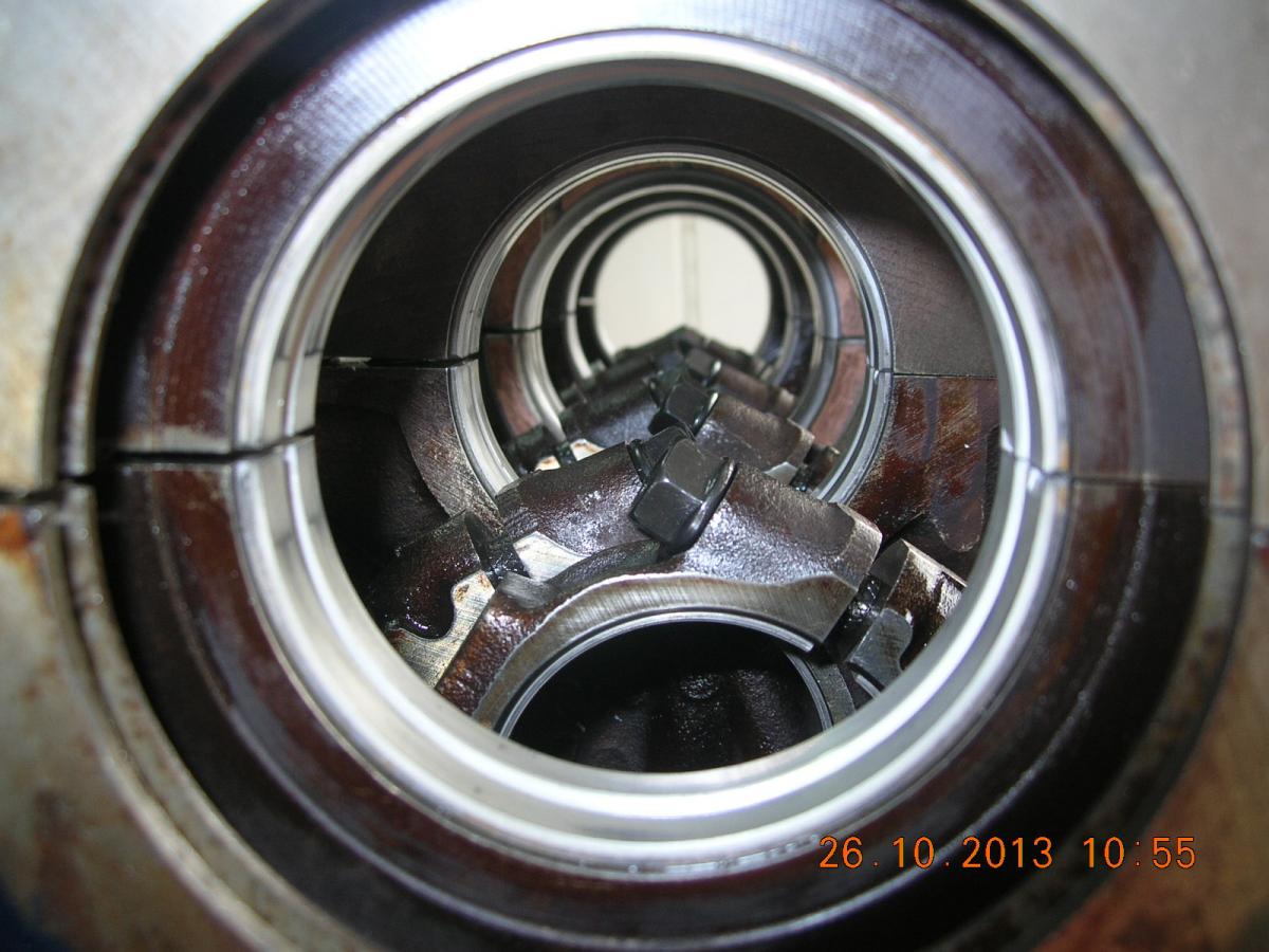

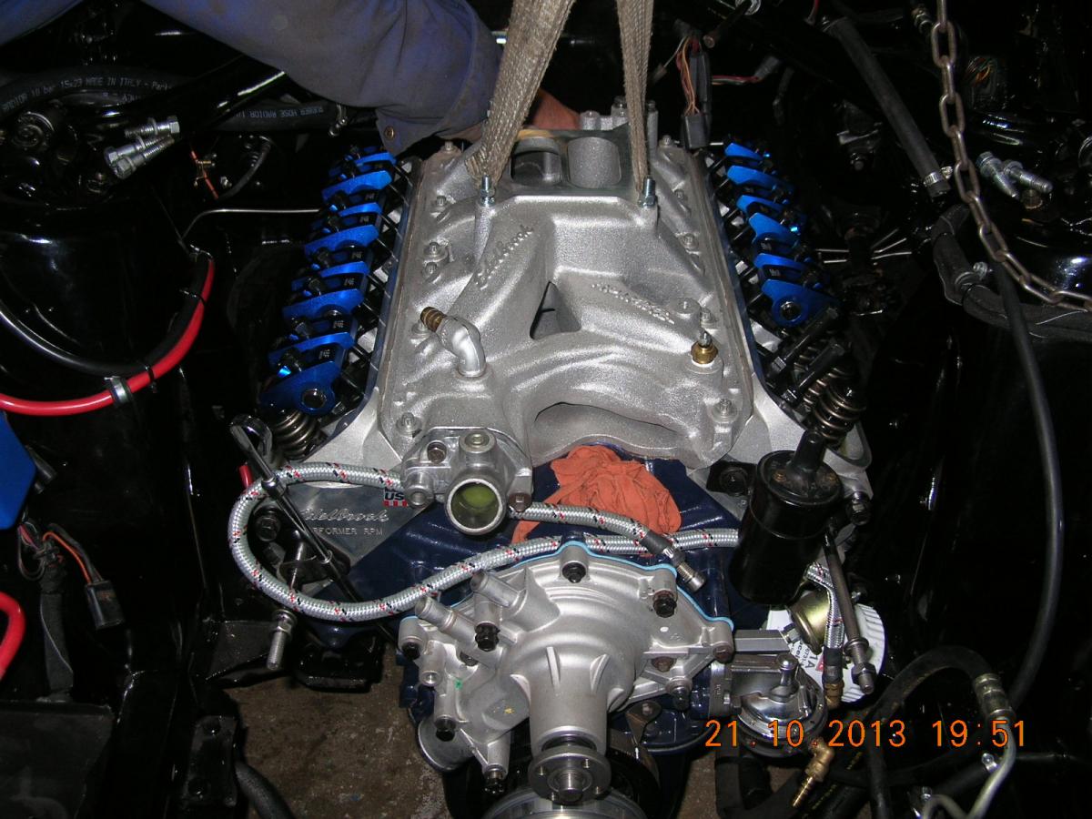

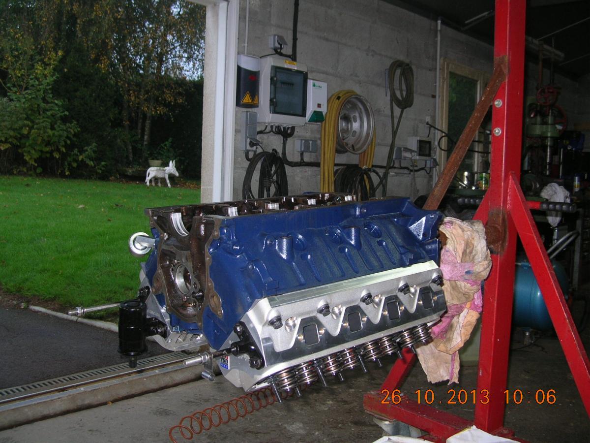

Octobre :
Suite réparation capot
Démontage moteur suite au foirage du rôdage AAC. Grrrrr!

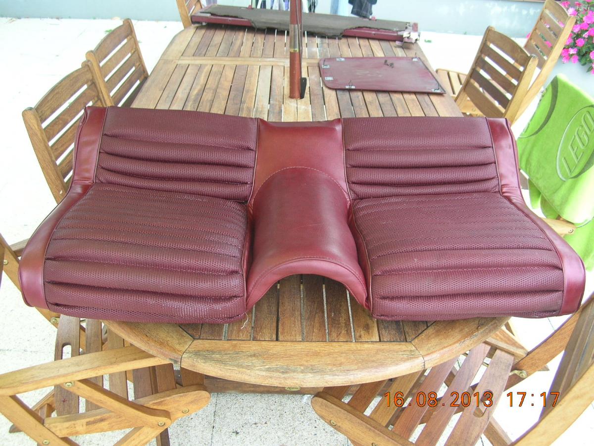

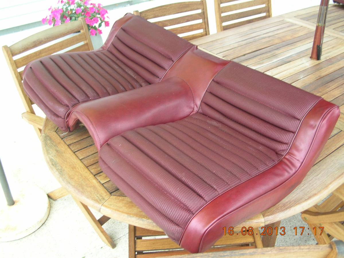

Posté 22 November 2013 - 08:35 AM
J'aime beaucoup la sellerie, la couleur est belle et on a l'impression qu'elle est d'origine. On la sent plus robuste que ce qu l'on peut trouver aujourd'hui.

#328 Romuald
Posté 22 November 2013 - 08:01 PM

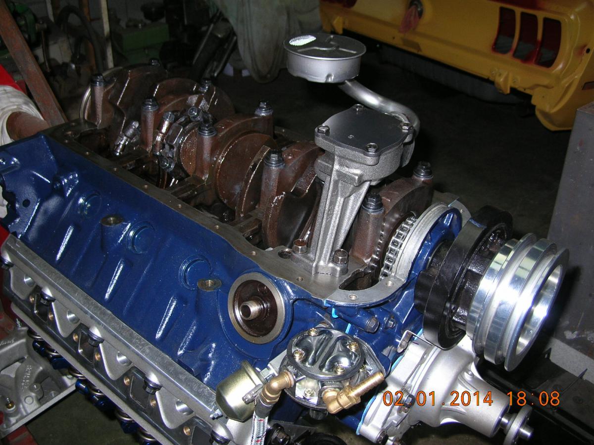

t'ain, la t'exagere Damien. Mets au moins des vis de pallier neuve et velue. Juste des ARP 180.000 psi si tu cherches pas a la dépense inutile, ca coute tout juste 40$ pour un 351w  (arp-154-5003). Sinon, sacré boulot que vous avez fait sur cette caisse et au final, ca va forcement payer ...

#329 damien-mach1
Posté 24 November 2013 - 04:34 PM
Merci, oui c'est vrai qu'elle est bien conservée. En très bon état pour une sellerie de bientôt 45 ans.
J'avais aussi des photos des sièges avant mais je ne les retrouve plus.
T'inquiète pas Romu. Je me suis toujours dit que j'aurais dû prévoir ça quand le moteur à été assemblé.
Là c'est l'occase pour réparer cette petite erreur. J'avais déjà noté cette même ref dans un coin.
Merci pour les compliments et pour ce que tu nous apporte à tous dans tes domaines de compétences.

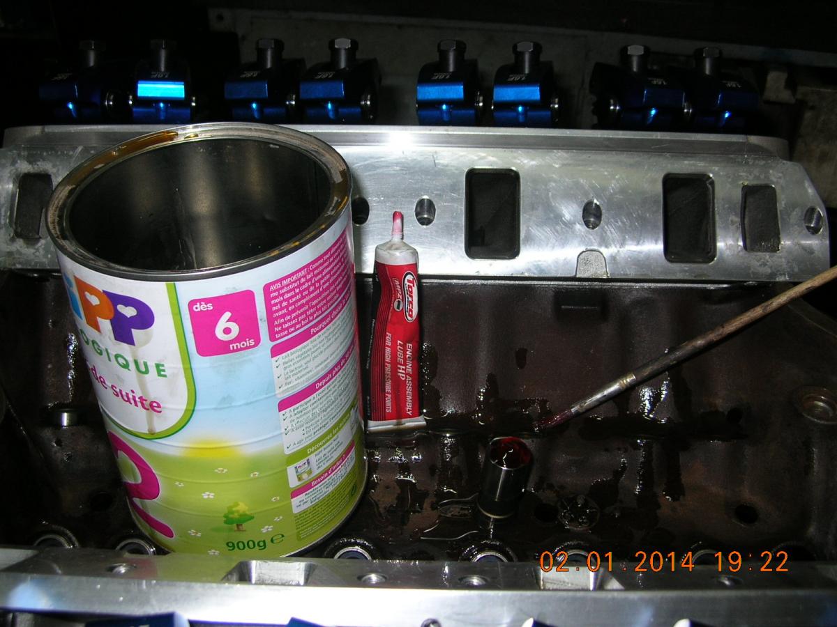

#332 damien-mach1
Posté 06 January 2014 - 10:21 PM
Hell O,
Meilleurs voeux à vous tous. Que cette année vous apporte tout ce dont vous rêvez.
Petite mise à jour.

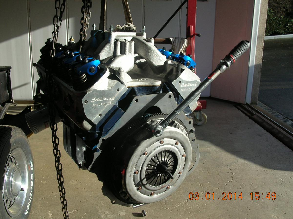

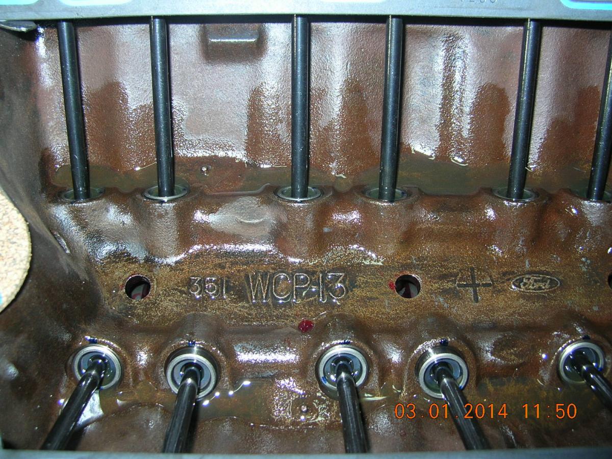

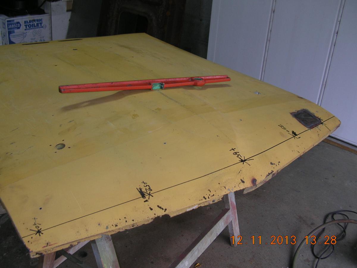

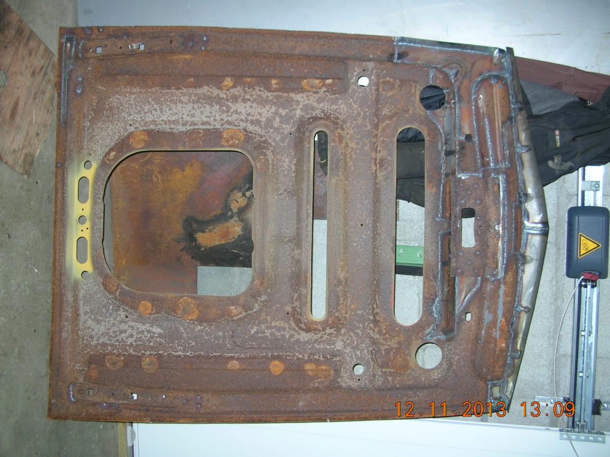

Novembre :
Suite capot

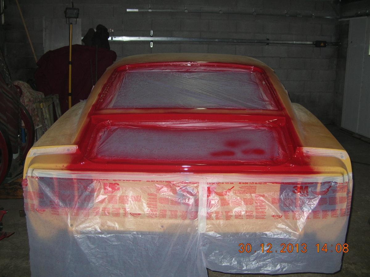

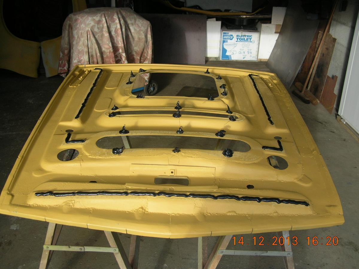

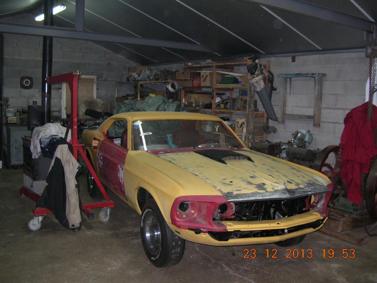

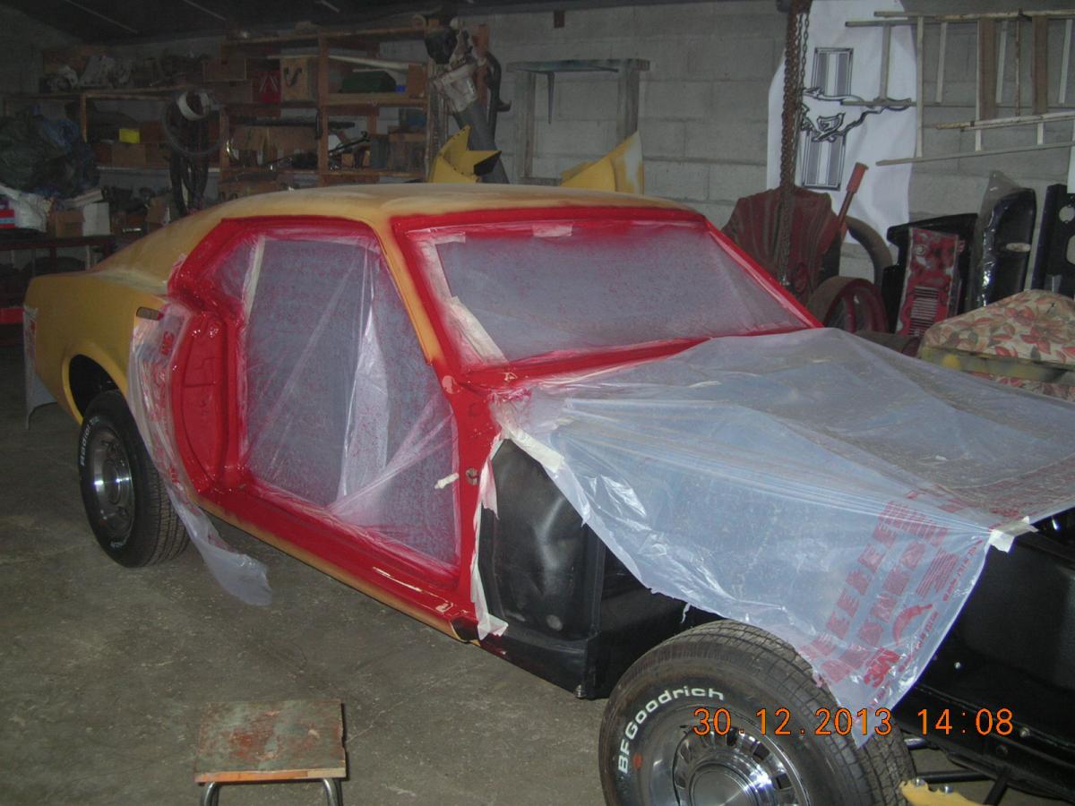

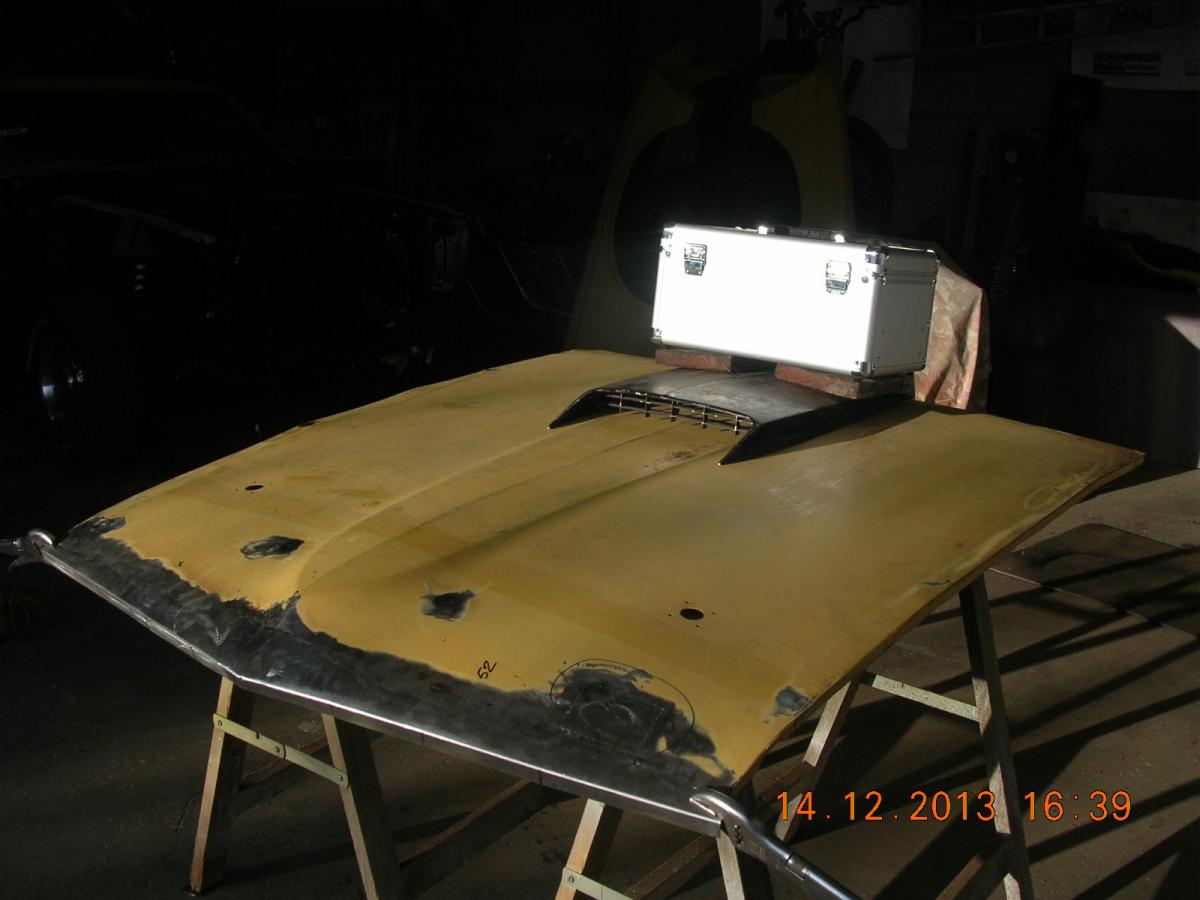

#333 damien-mach1
Posté 06 January 2014 - 10:31 PM

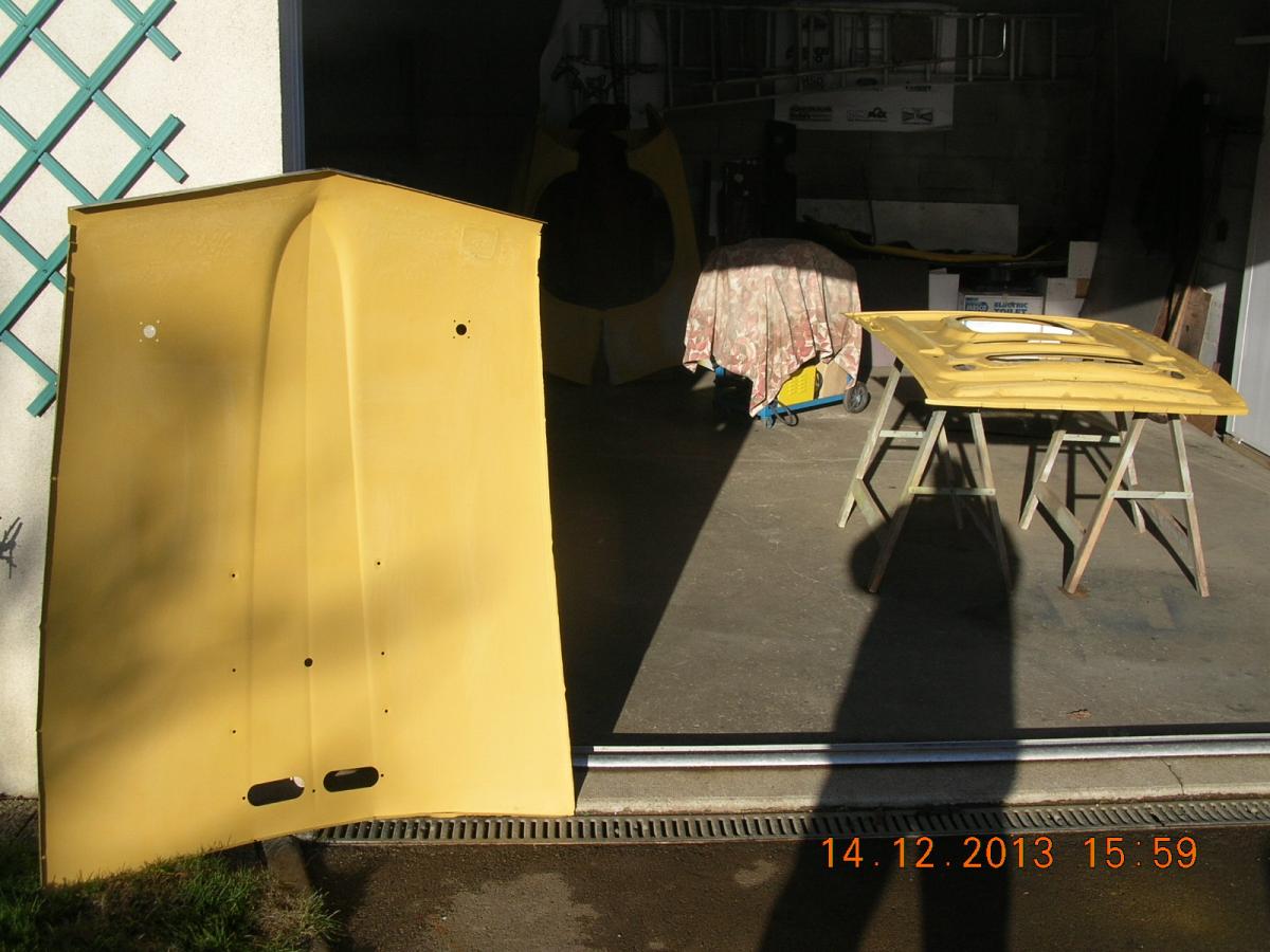

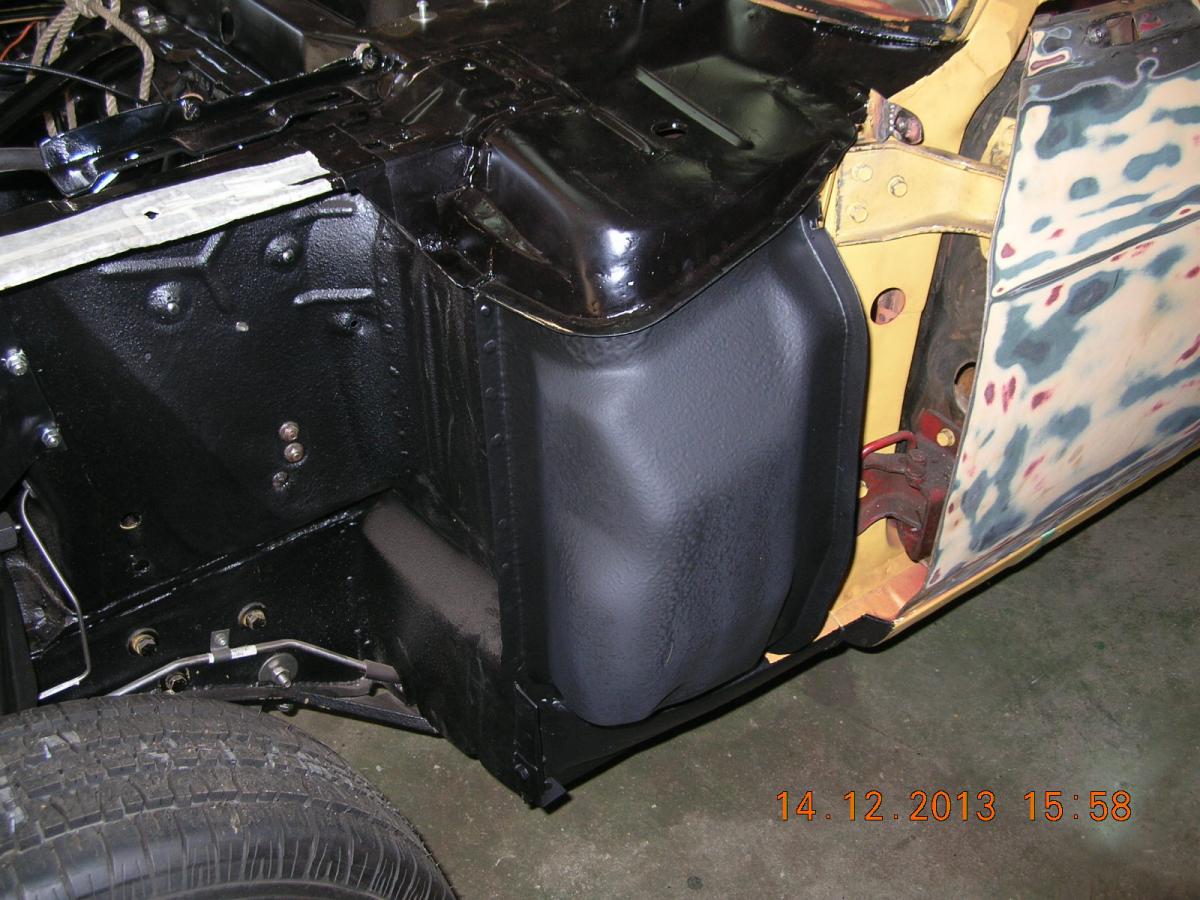

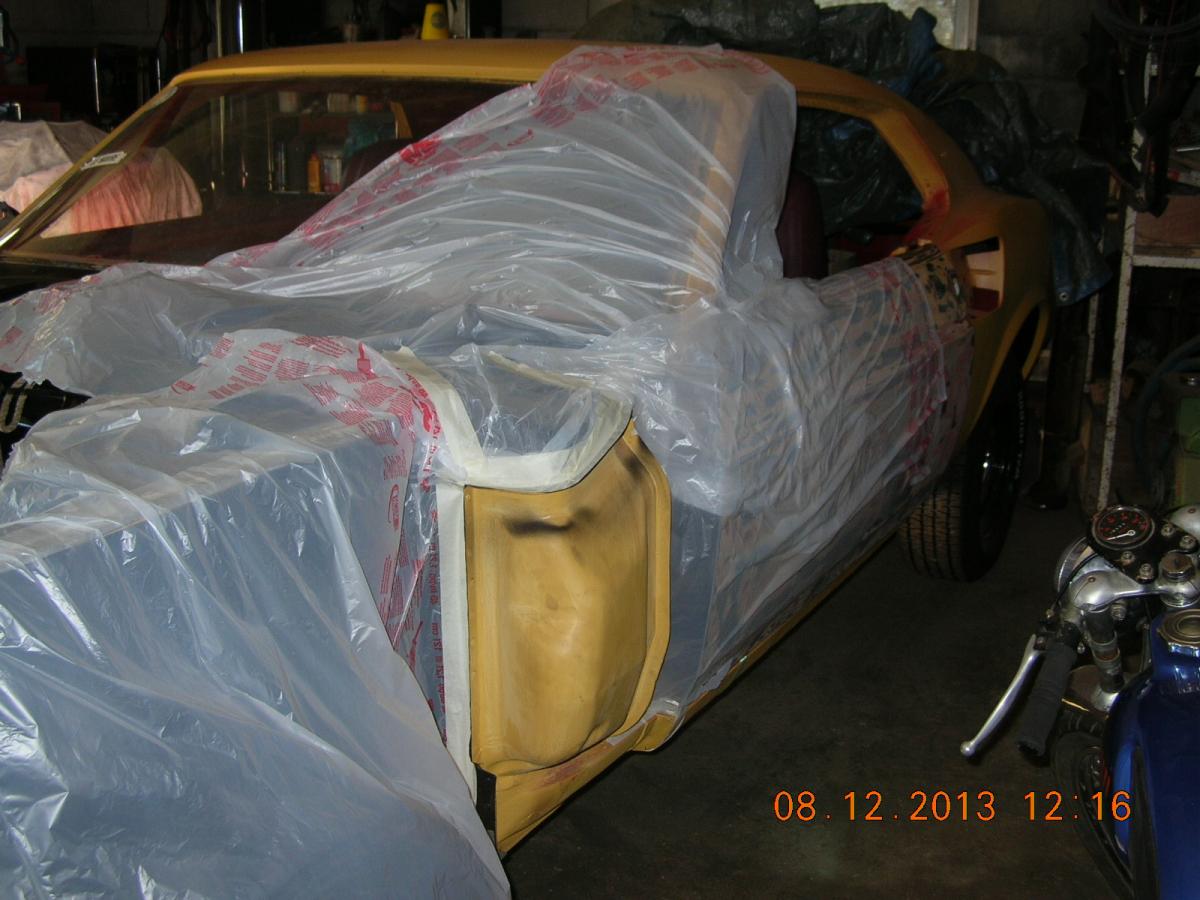

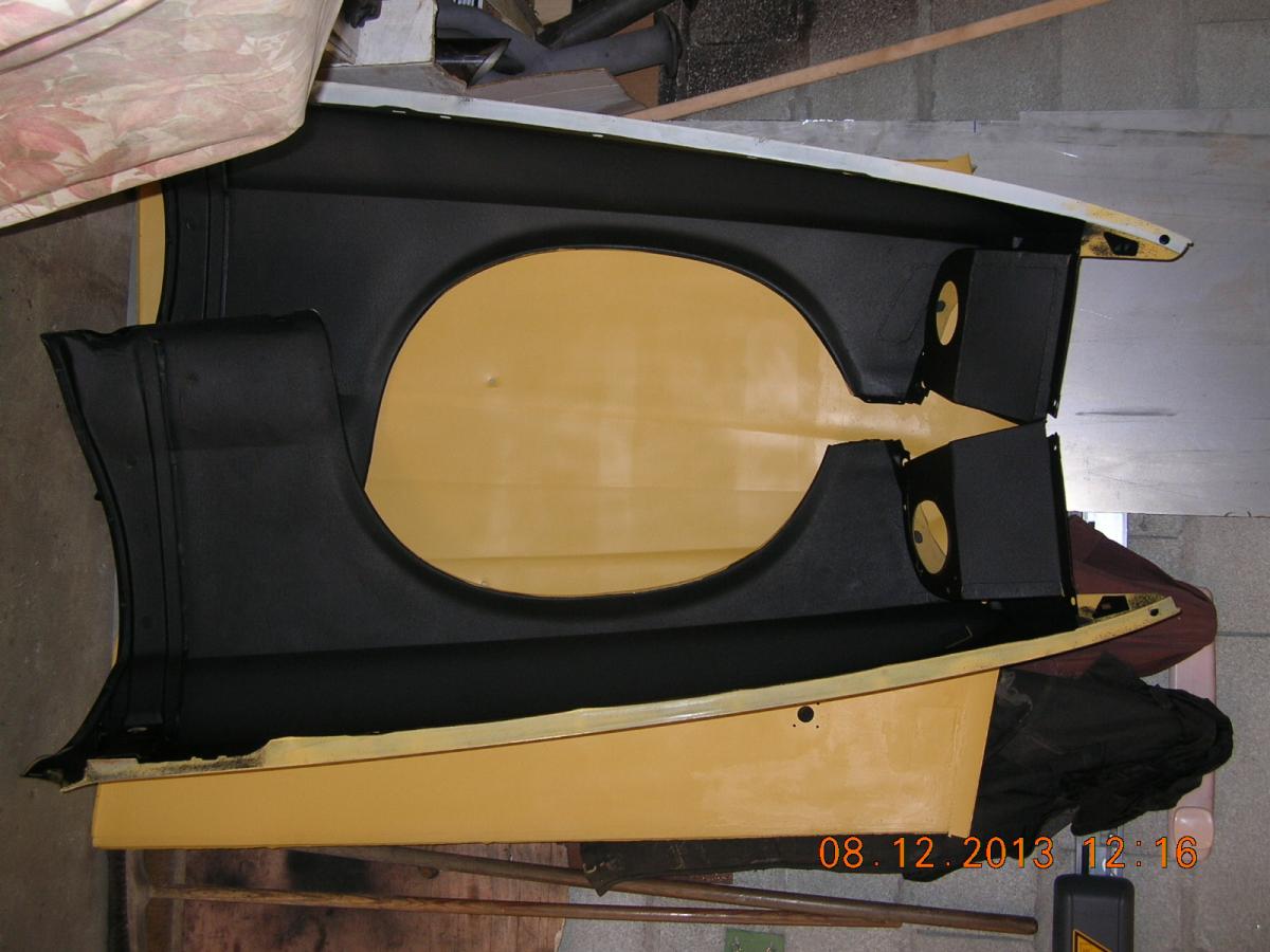

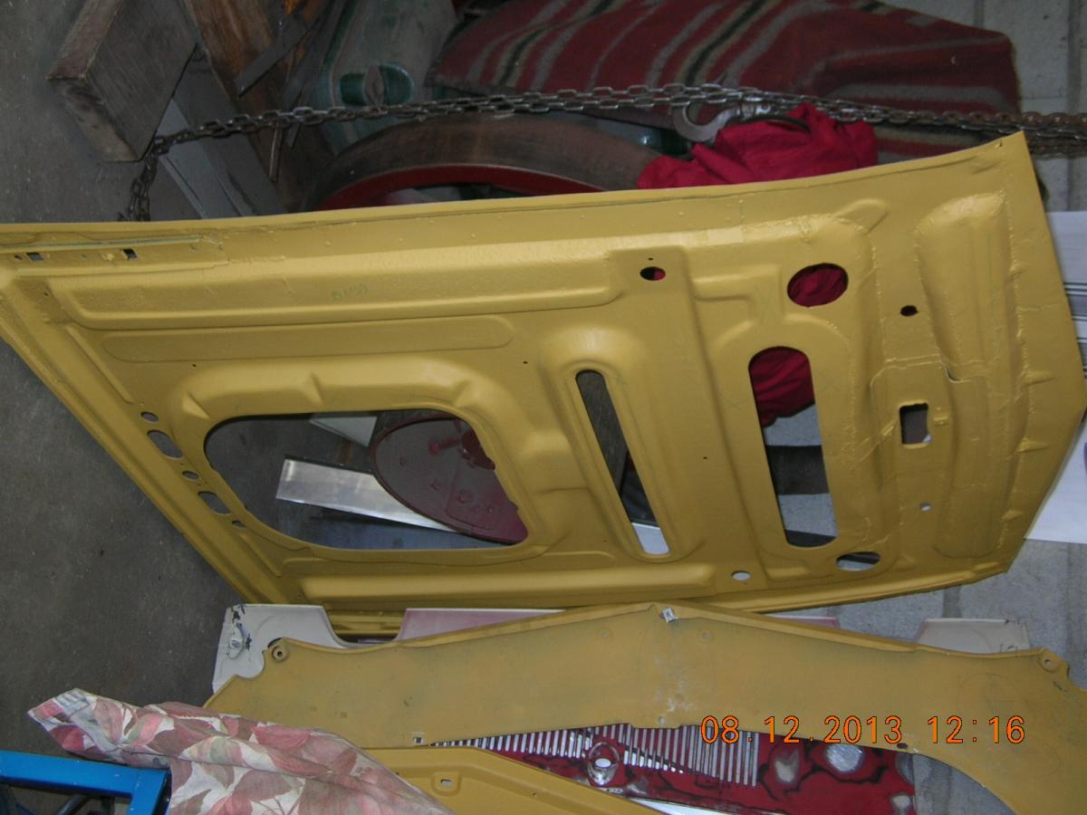

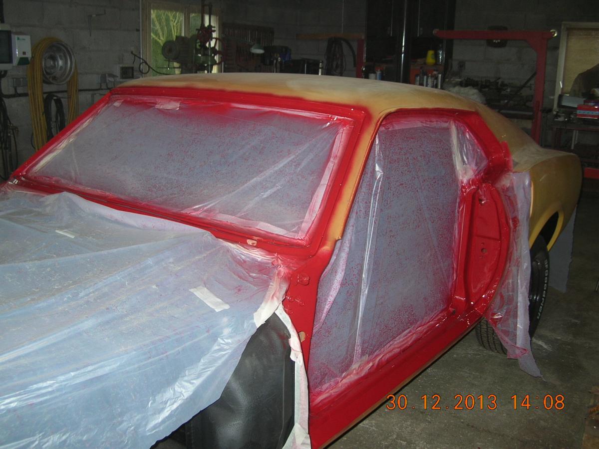

Décembre :
Encore suite capot.
Blaxonnage des ailes, jupe...
Barbouillage entourages vitres et ouvrants.

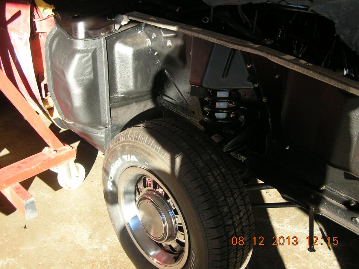

#334 damien-mach1

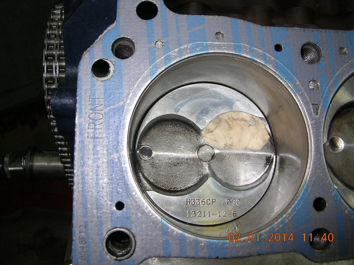

Posté 06 January 2014 - 10:37 PM

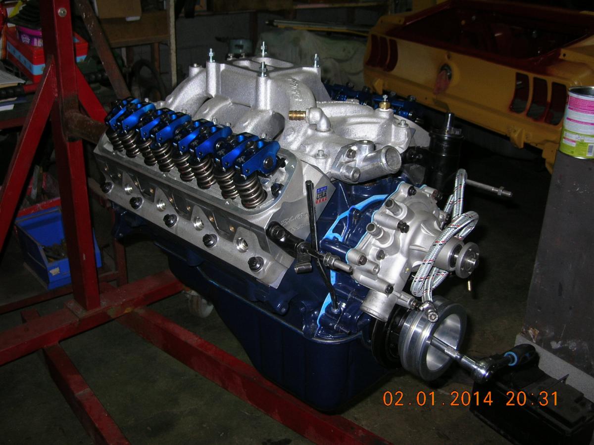

Janvier :

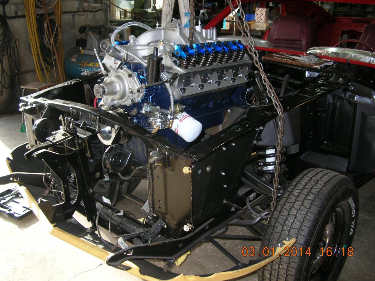

Remontage du bazard de fucking 351w.

#337 Flo
Flo
  • 272 Messages :
  • Location:Panama Ciudad
Posté 07 January 2014 - 08:12 AM
Du très beau boulot tout ça.
C'est toujours énervant de devoir monter, démonter puis remonter.
J'ai les mêmes soucis avec une C4 récalcitrante.
