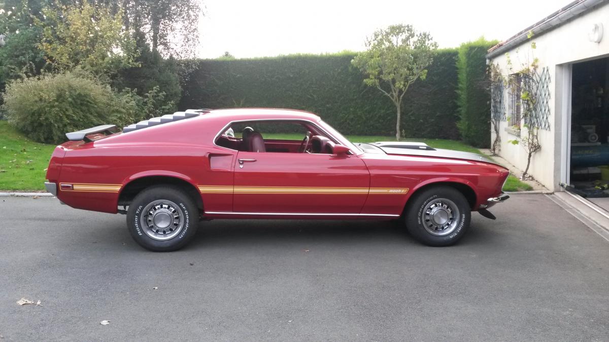

#390 damien-mach1
Posté 02 October 2014 - 02:45 PM

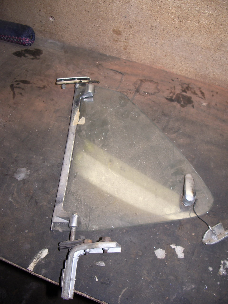

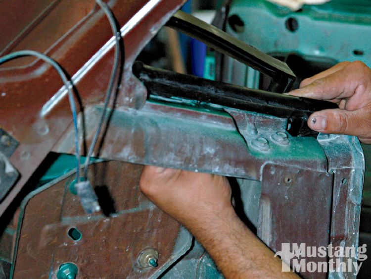

Pour m'aider au remontage, j'aurais besoin de schémas ou photos :
- de l'emplacement des petits guides pour les vitres latérales. (les ptits machins en ferraille recouvert de plastoc noir et coincés sous les joints de vitres latérales.) 2 par côté normalement.
- de la jonction entre les vitre latérales et les custodes. Je ne sais plus comment c'est foutu entre les joints, le guide chromé en arrière de la vitre... il faut que je commande des pièces, mais je ne sais pas quoi. Un petit éclaté serait idéal.
Merci d'avance.

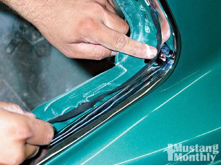

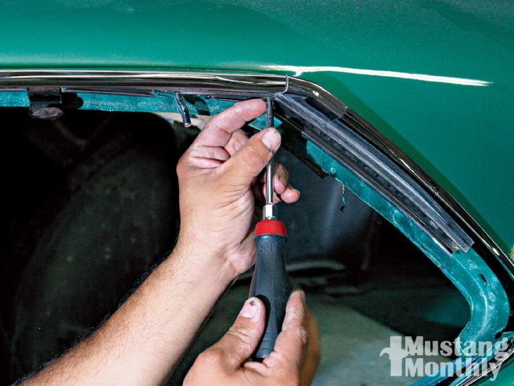

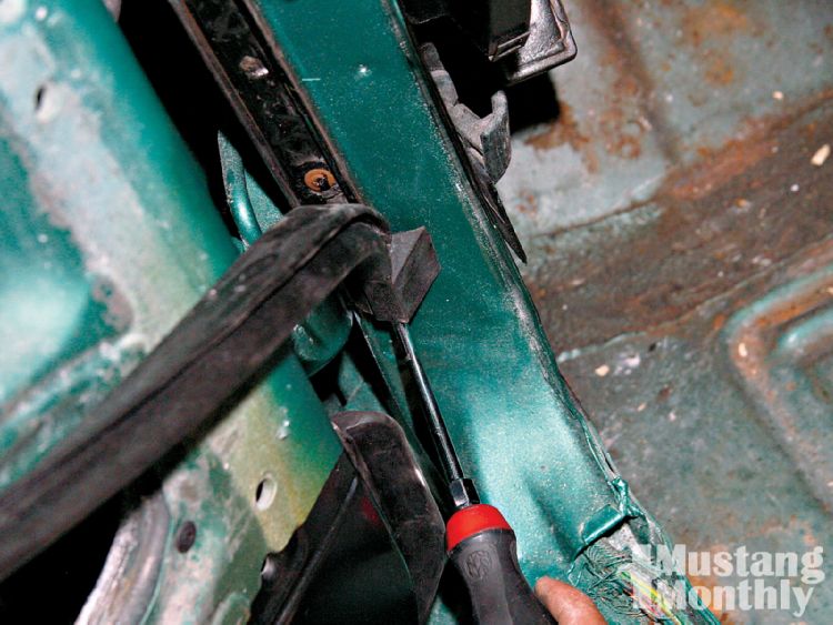

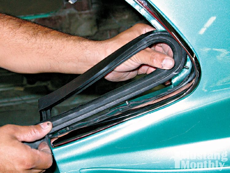

#391 DID
DID
  • 475 Messages :
  • Interests:motard
Posté 02 October 2014 - 07:15 PM
si ça peu t'aider
ELLE EST PAS BELLE LA VIE !!!
#392 datal74
datal74
  • 737 Messages :
  • Location:NANTES
  • Interests:plein de truc
Posté 02 October 2014 - 08:13 PM

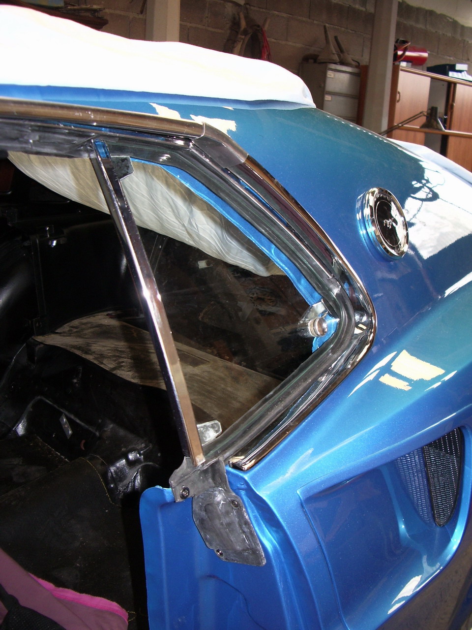

Pour tes guides, c est facile, tu as la decoupe de leur emplacement dans les rails qui maintiennent le joint de vitre. Ils se glissent entre le joint et ce fameux rail et tu en as bien deux par coté.

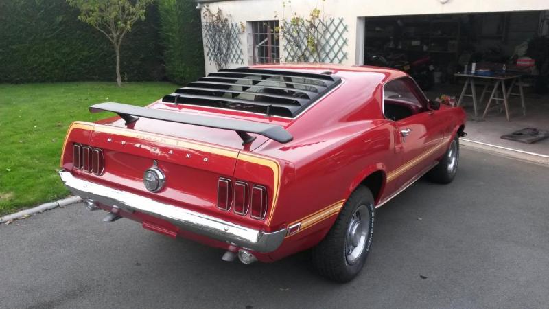

#393 damien-mach1

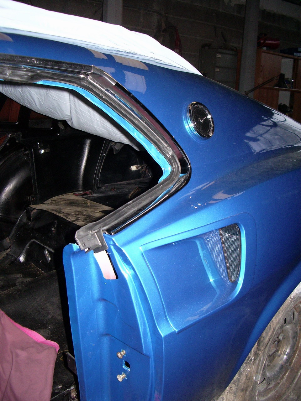

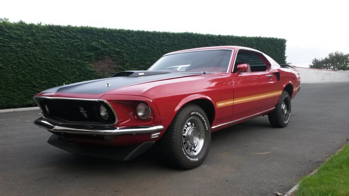

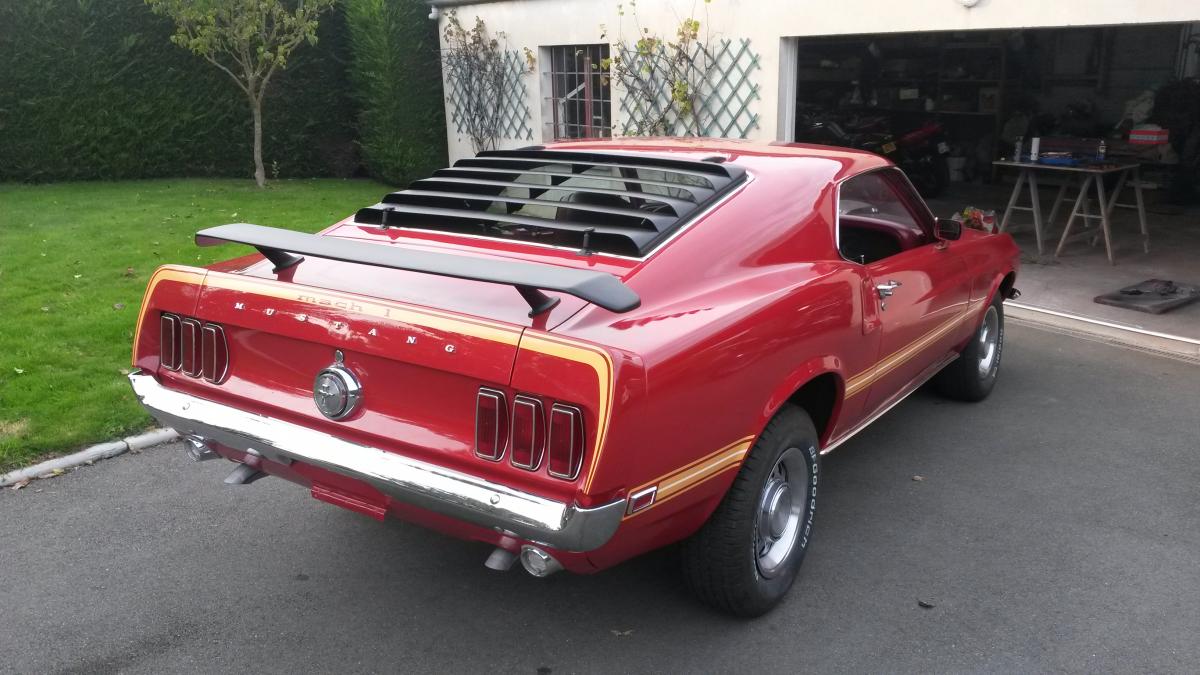

Posté 24 October 2014 - 08:13 PM
Vous trouvez ça comment?
#394 cyril
Posté 24 October 2014 - 08:18 PM
Damiens ta mach 1 est très jolie !
si je peux me permettre deux bricoles, qui ne sont pas des critiques, un poil trop haute de l'arrière, et réglage capot moteur pour que ce soit parfait B)
#395 damien-mach1
Posté 24 October 2014 - 10:00 PM
Merci cyril. Tout ce que tu dis est vrai. Pour le capot, c'est en cours, mais c'est pas évident à faire. Et c'est vrai qu'elle est haute. Elle va sûrement se tasser un peu. Il y a beaucoup de petits défauts que je dois régler. Encore quelques mois et ça devrait être bon.
#396 CanyonCarver
Posté 25 October 2014 - 03:10 AM
Cyril a raison. Je me demande pourquoi elle est si haute derrière... Je sais que je me répète mais je ferais volontiers descendre l'avant et l'arrière d'un pouce 1/2.
Ces réglages de capot prennent du temps. Attention a ne pas endommage la peinture. Du scotch autour du capot et ailes seraient une bonne assurance.
Tu dois être très fier, félicitations!
#397 pm65gt
pm65gt
  • 631 Messages :
Posté 25 October 2014 - 01:18 PM
Magnifique Mach1 !!! Quand on regarde la base de départ, quel travail titanesque !!!!!
Comme dit précédemment, elle est trop haute de l'arrière, et çà ne se tassera pas....
donc soit lames avec mid eye derrière, soit cales de 1 pouce sous le pont et elle sera parfaite !
#398 CanyonCarver
Posté 25 October 2014 - 03:49 PM
J'ai relu tout ton build depuis le premier post. Ça calme! Encore bravo et meilleurs voeux. Que la route avec ta Mustang te donne beaucoup de bonheur!
#399 cyril
Posté 25 October 2014 - 09:44 PM
le capot c'est la misère car il faut aussi jouer sur les ailes les phares,les compas je suis passé par la.
tu fais ça à tête reposé surtout,il m'a fallu dans mon cas une bonne journée....et c'est pas parfait.

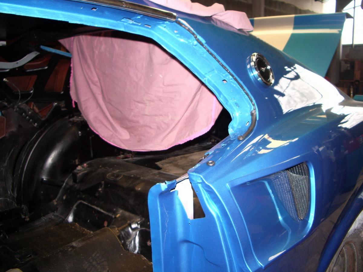

#400 damien-mach1
Posté 27 October 2014 - 11:46 AM
Merci les gars pour les compliments et conseils.

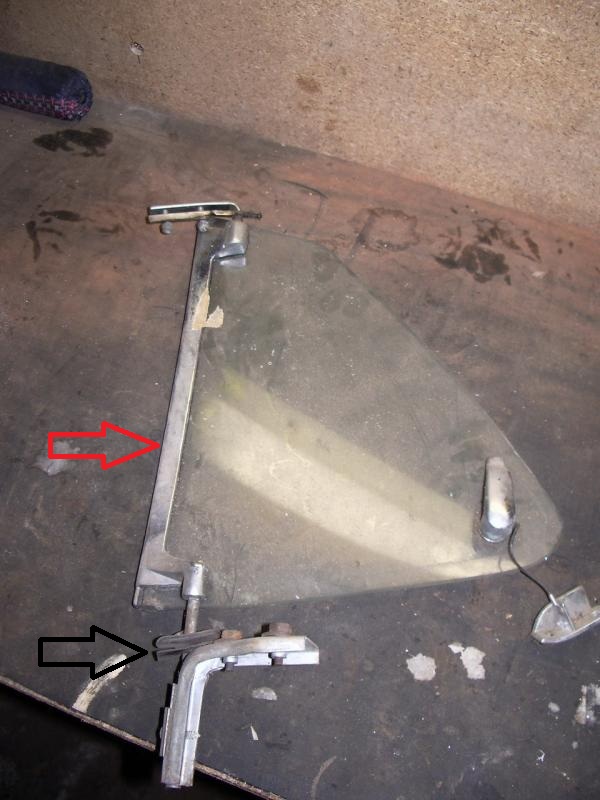

Suite aux photos de datal sur les vitres, j'ai des doutes.
Je dois commander ça car je ne les ai pas :
Par contre, il y a quoi comme joint entre la pièce ci dessus et la custode çi dessous. (flèche rouge)
Je ne trouve pas non plus la ref des joints de pivot. (flèche noire).
Je voudrais passer une dernière commande rapidement chez MU pour finaliser tout ça.
