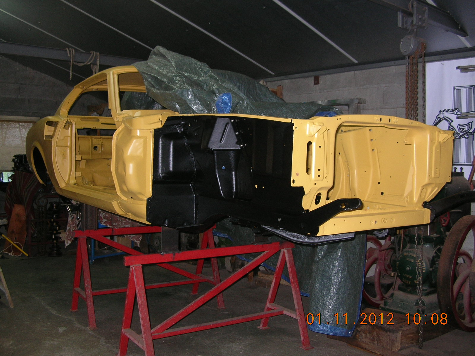

Sinon, ce week-end :
Jointage dedans et dehors.
Prochaînement :
Blackson
Noir satiné compartiment moteur
Rouge interieur
B)

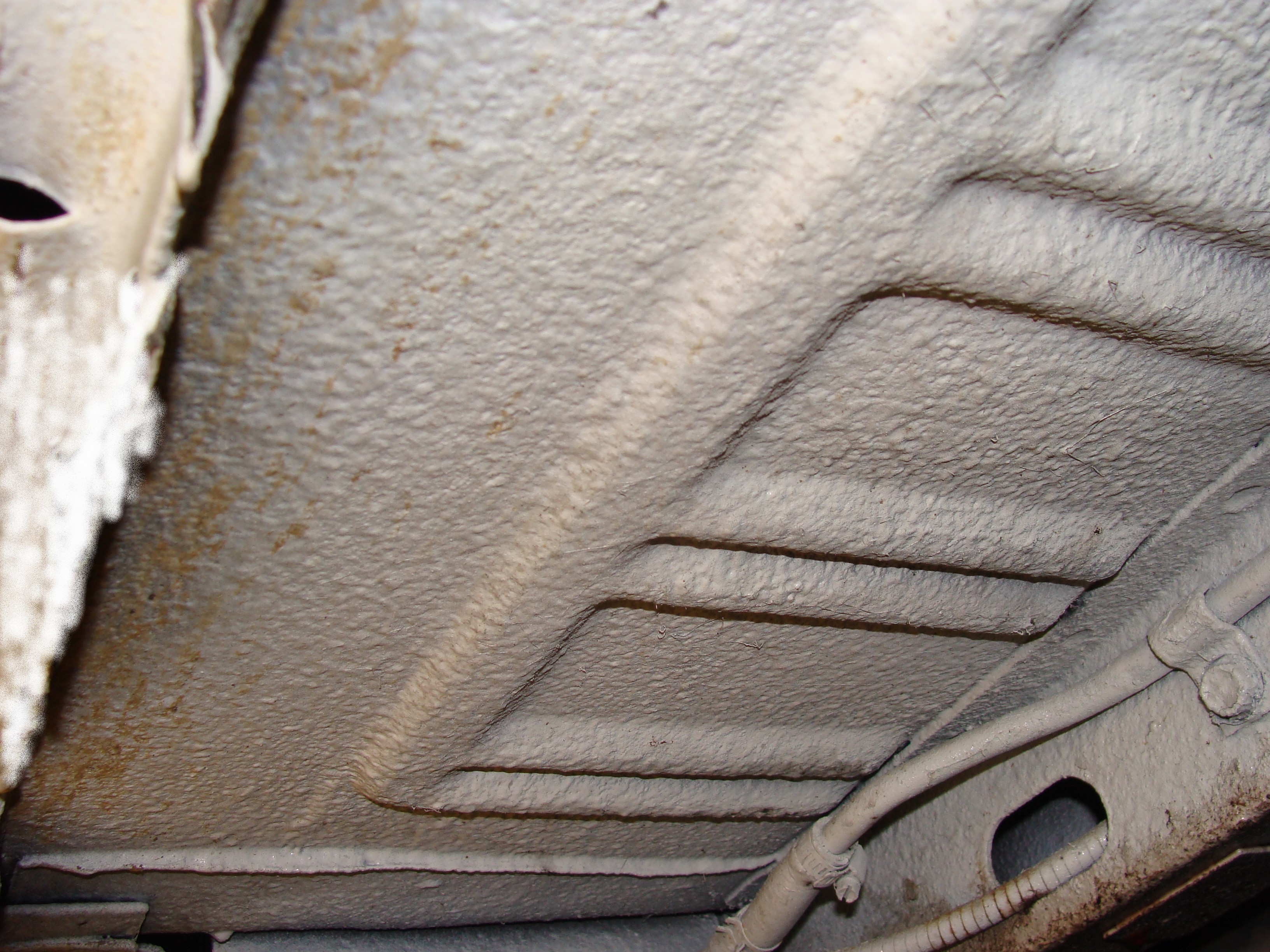

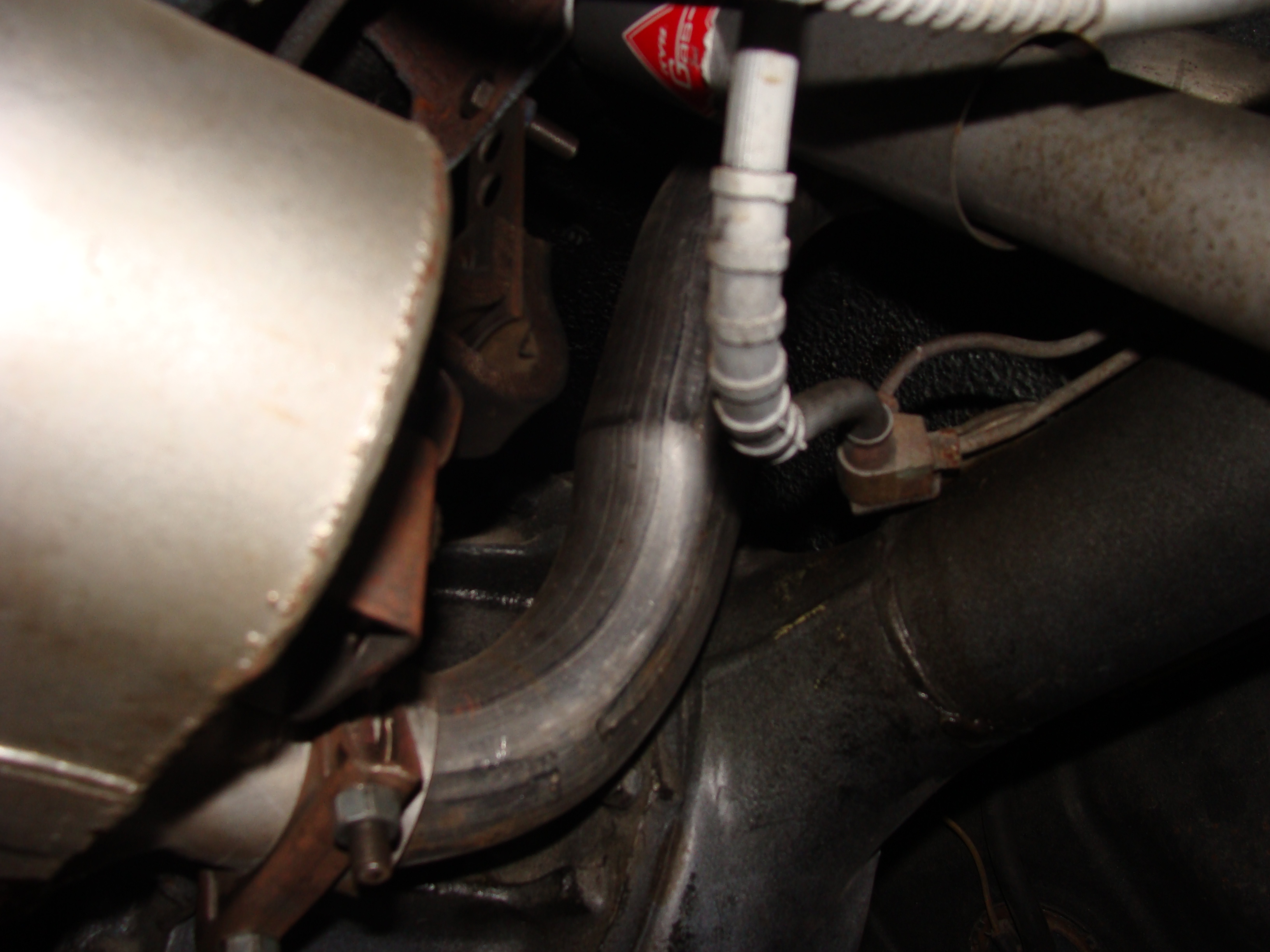

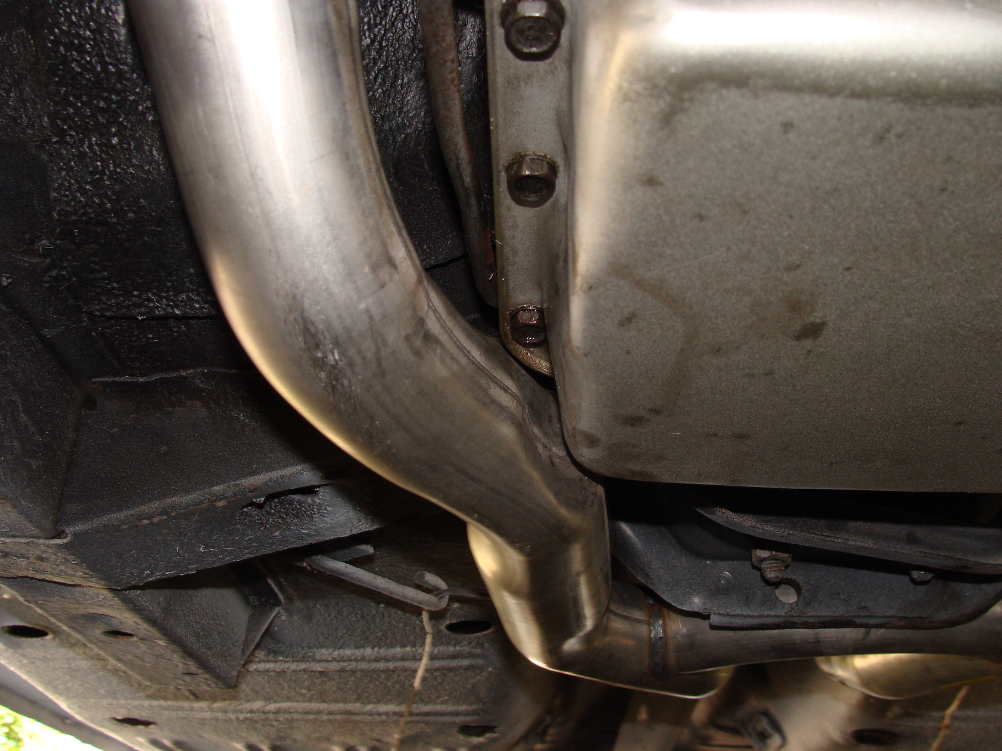

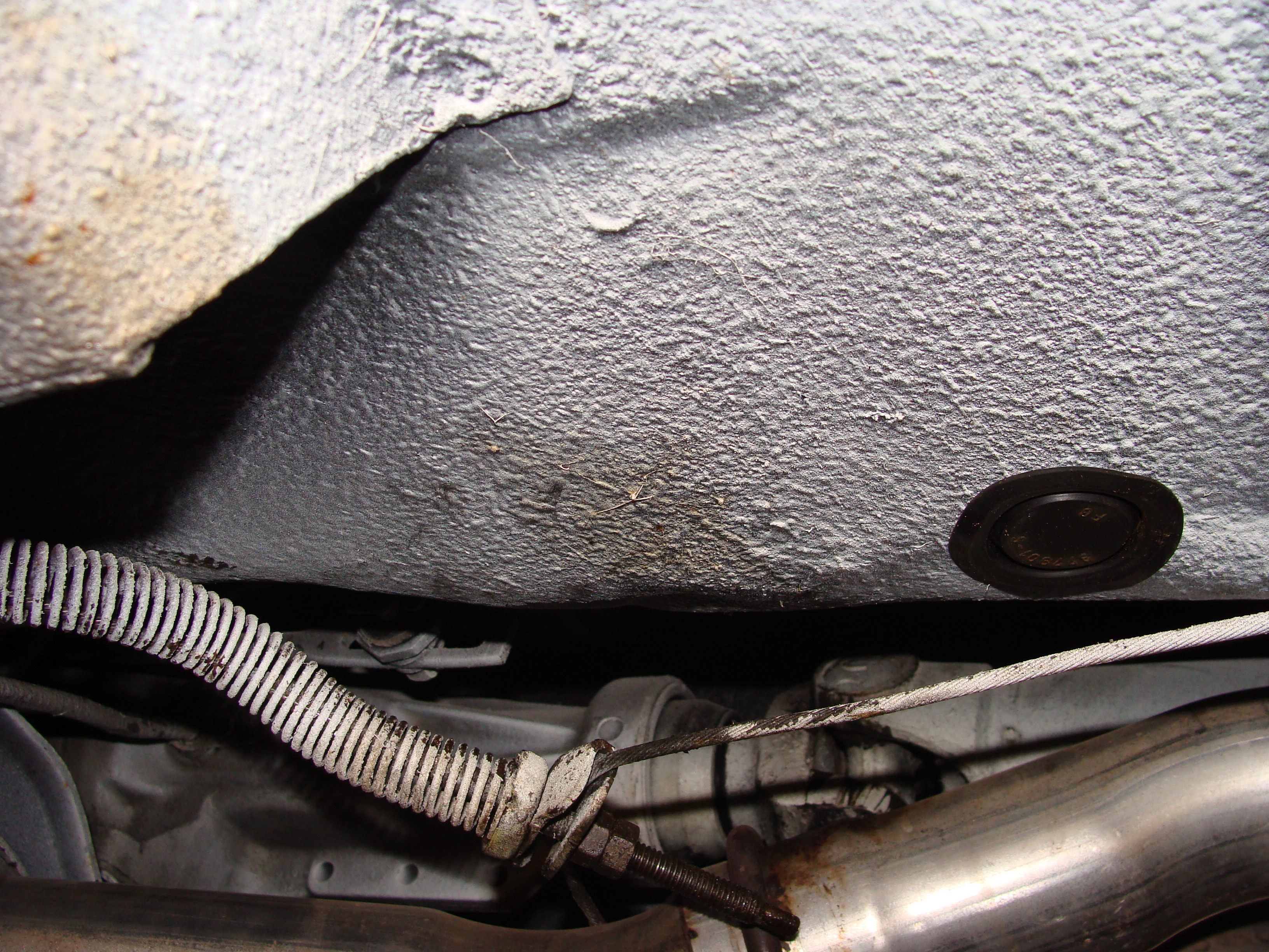

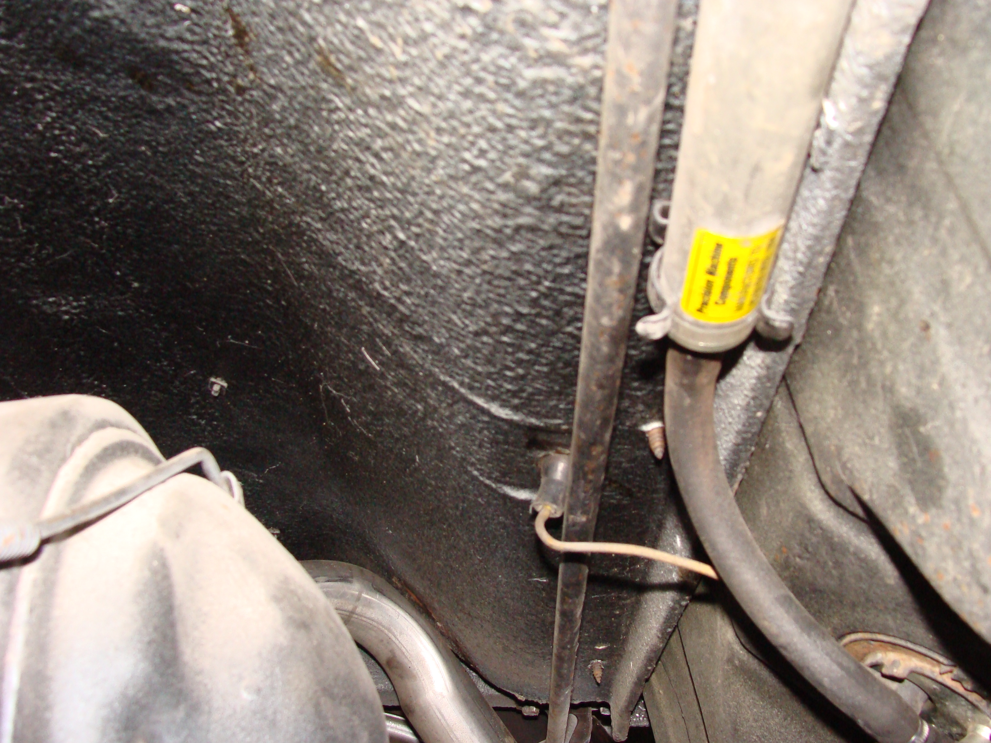

#152 cyril
Posté 15 October 2012 - 08:56 PM

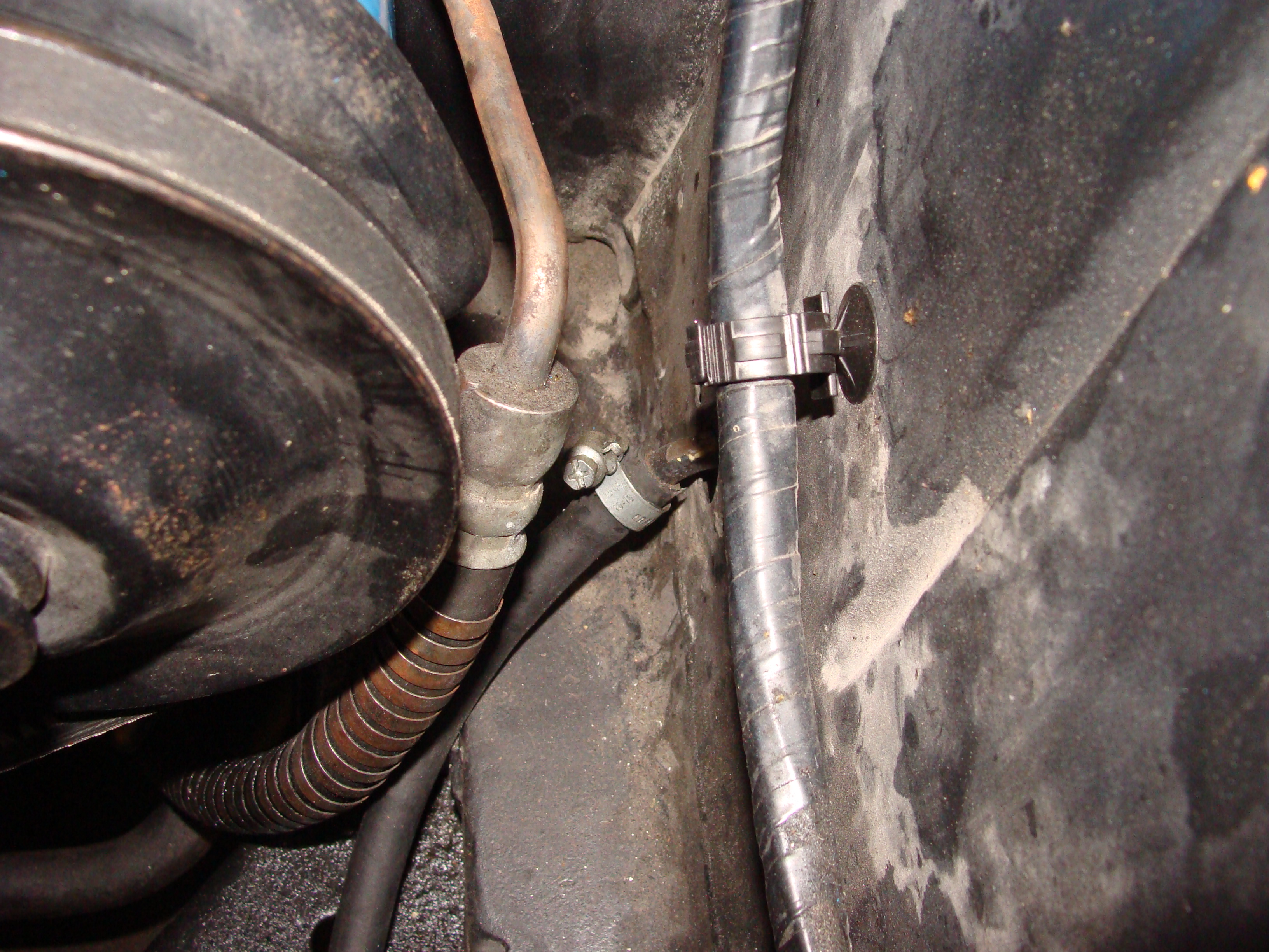

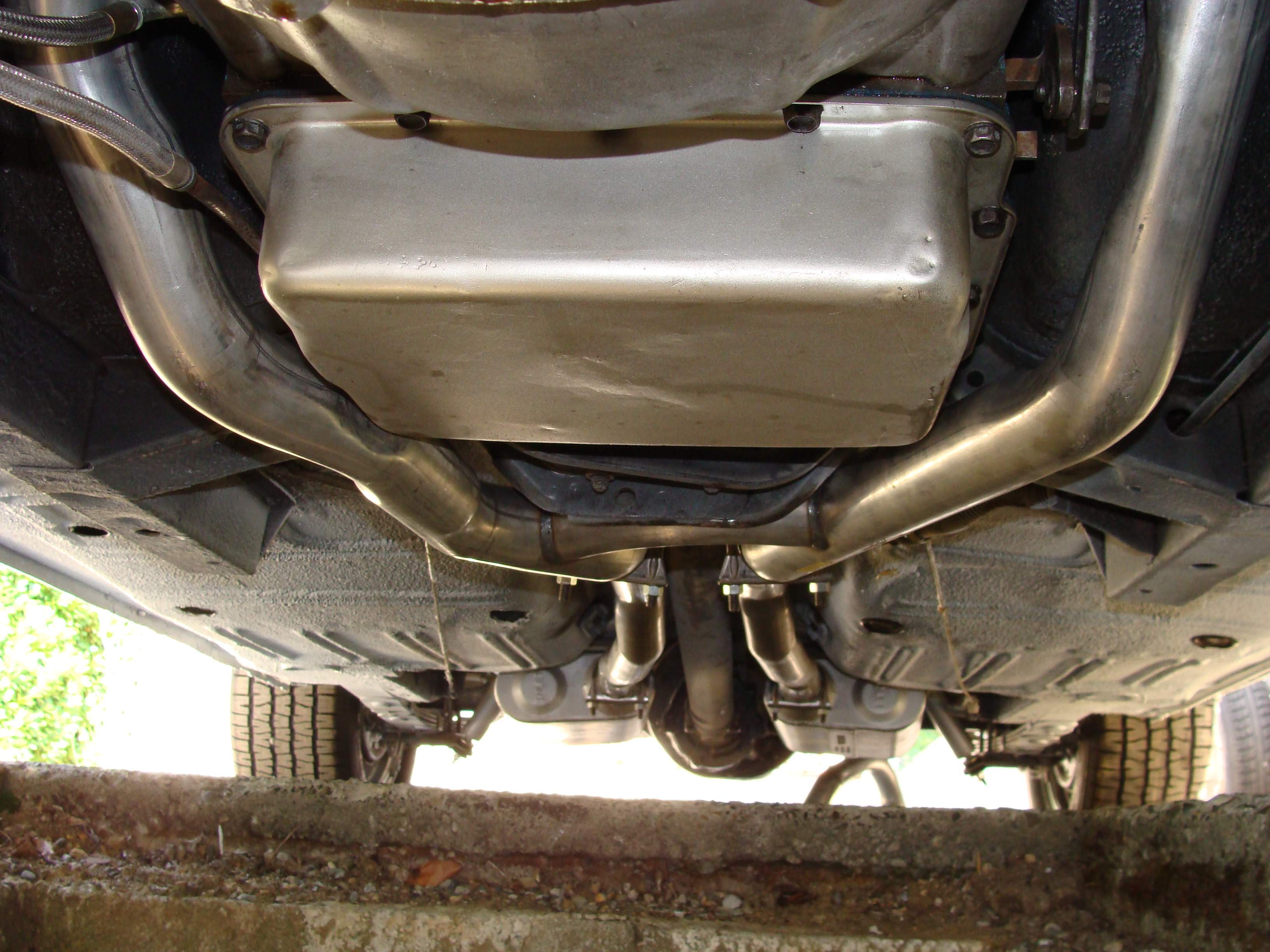

quelques unes en vrac

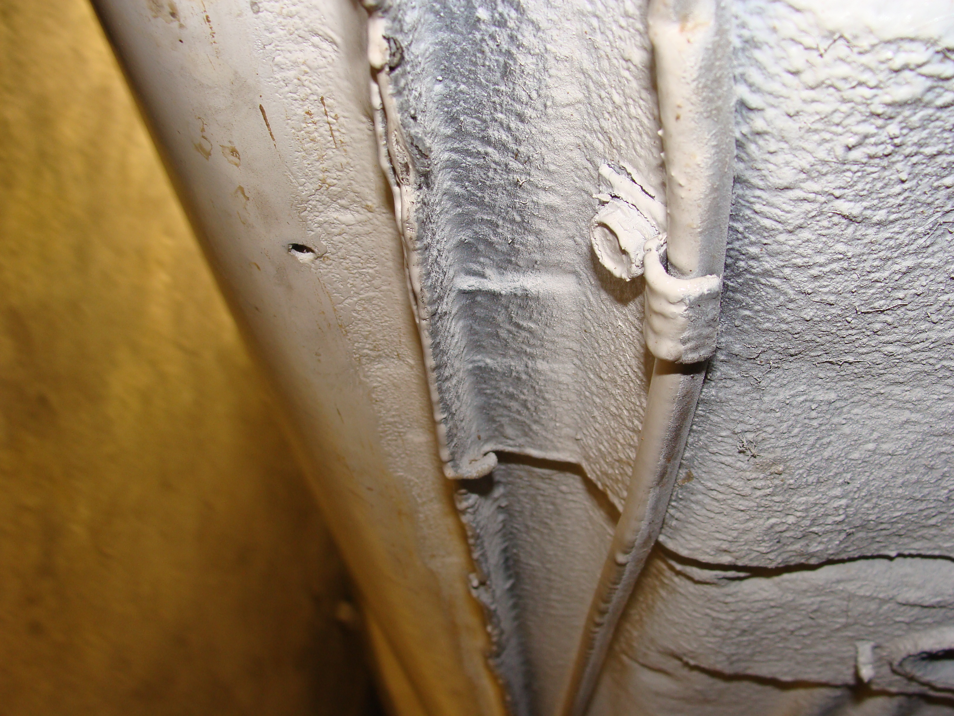

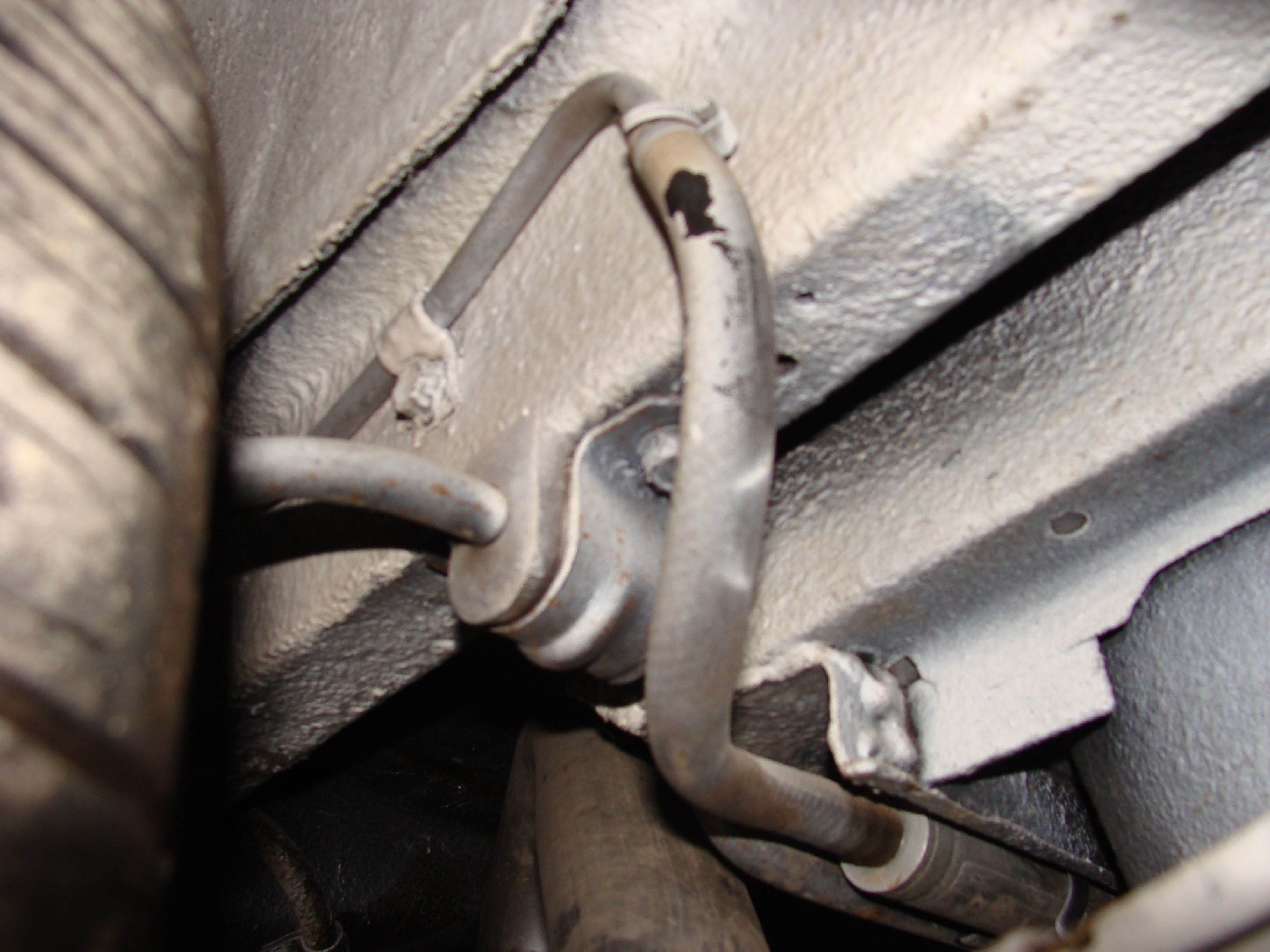

conduite d'essence :

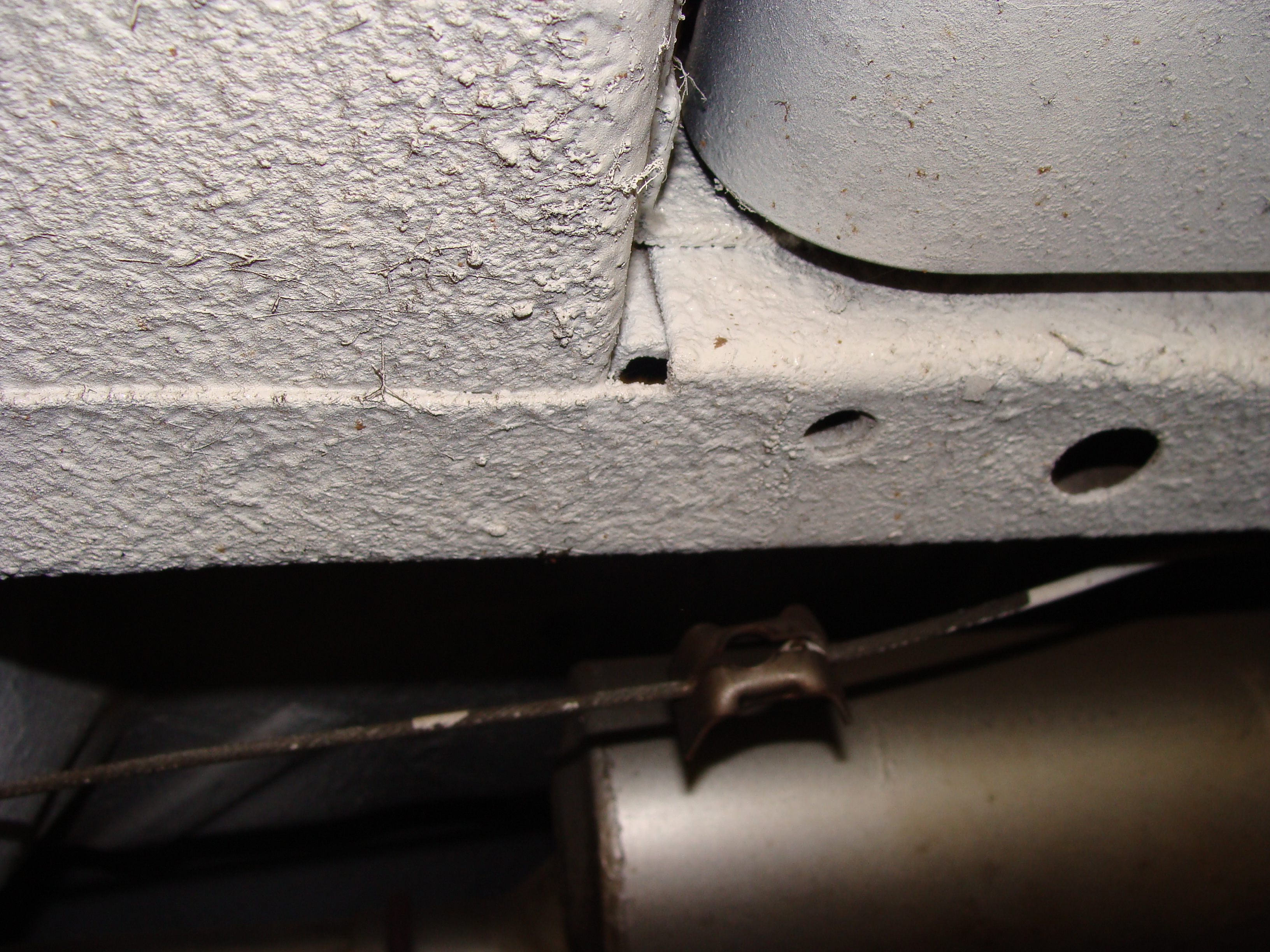

#153 cyril
Posté 15 October 2012 - 09:06 PM

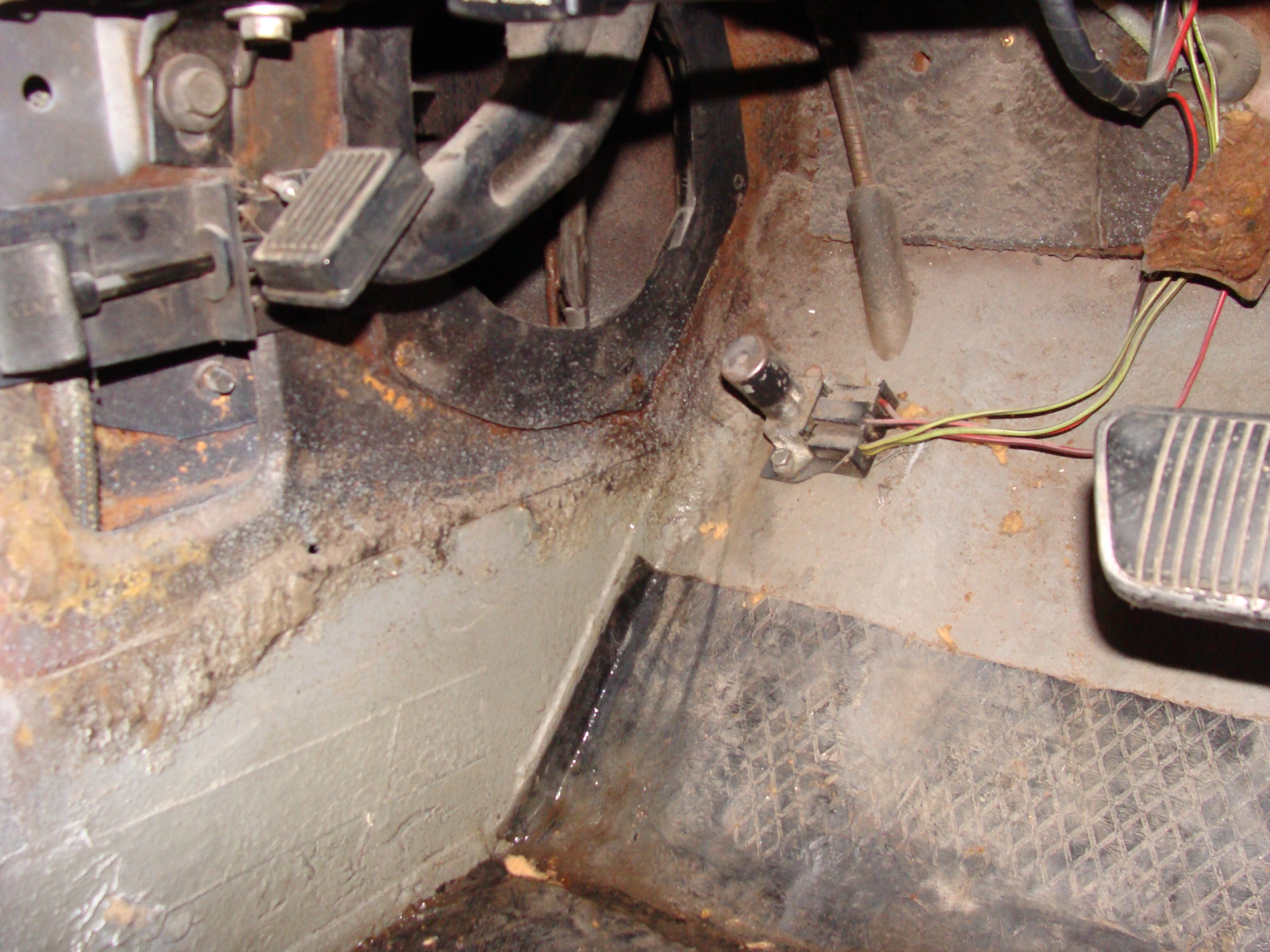

frein à main :
j'ai pris un peut à l'arrache, mais si ça t'aide pour commencer...
#154 damien-mach1
Posté 22 October 2012 - 08:05 AM
Yes, merci cyril.
Tu peux me donner quelques cotes, pour le passage du câble frein à main, et le positionnement du switch pleins phares.
La ligne d'essence, d'après ce que je comprend, elle longe le longeron ar gauche puis elle longe le bas de caisse, elle revient sur le longeron av gauche, traverse la torque box et continue le long du longeron avant de déboucher dans le compartiment moteur. Exact?
Merci d'avance.

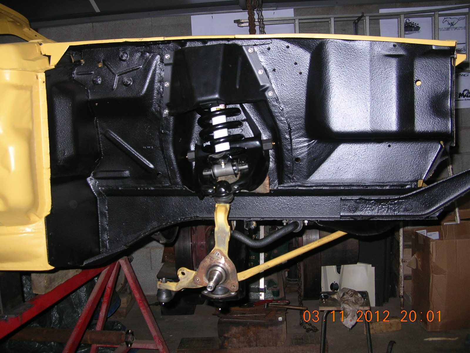

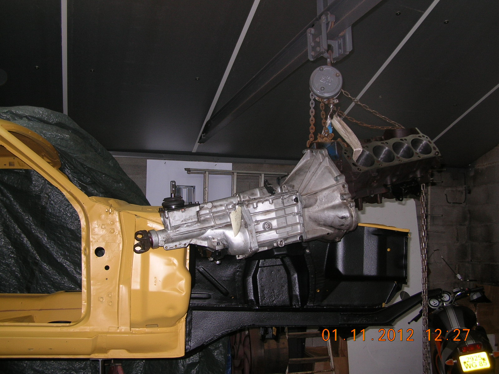

#160 damien-mach1

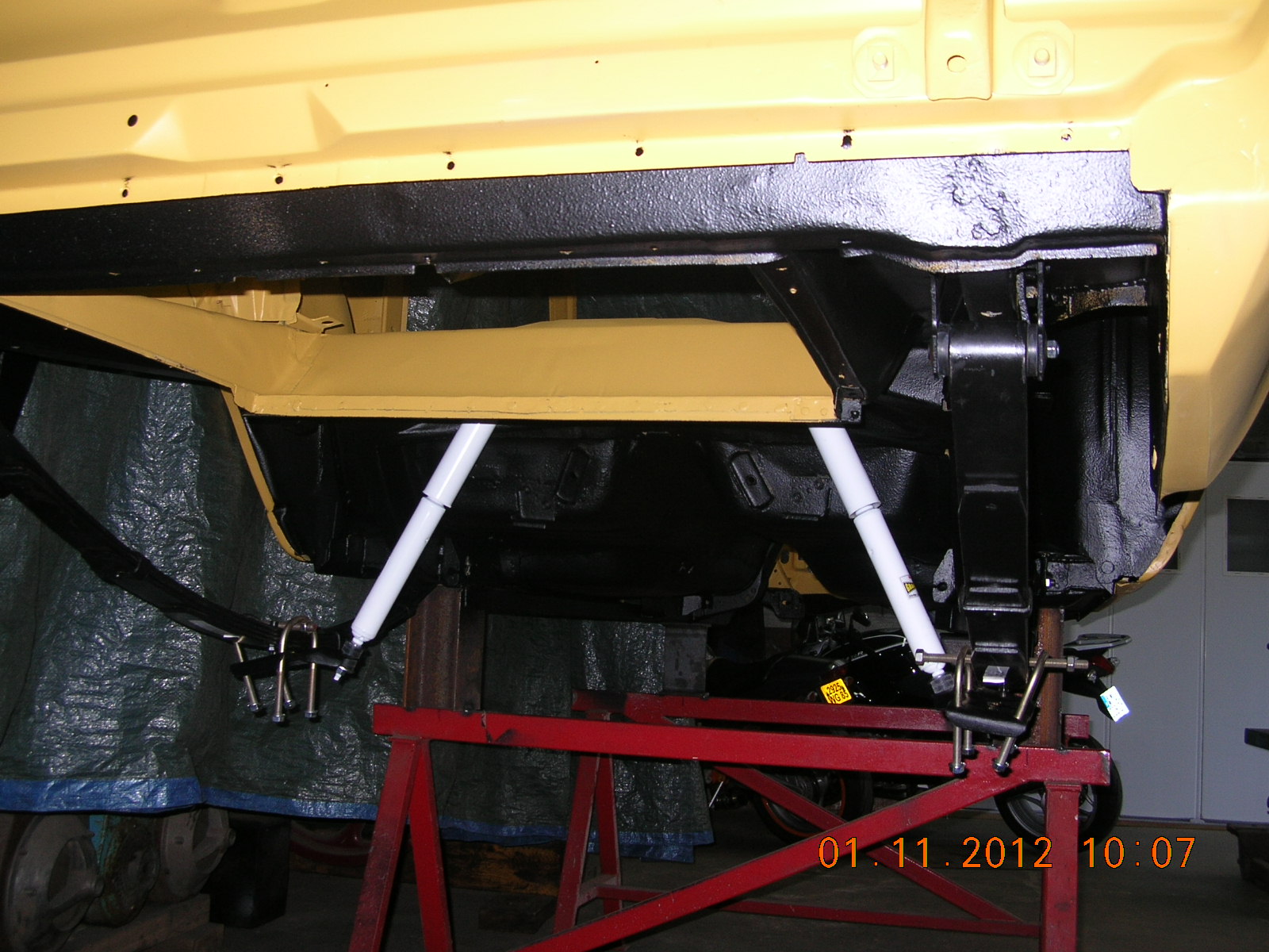

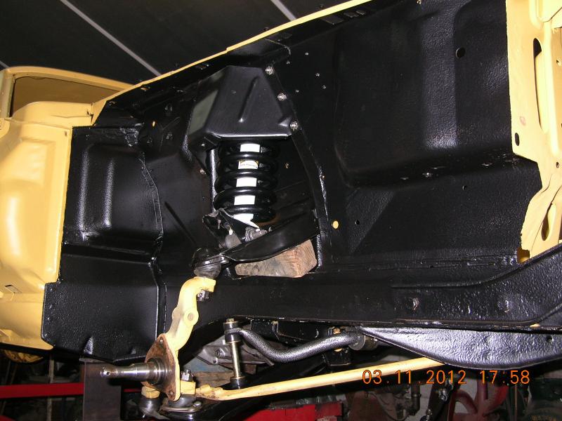

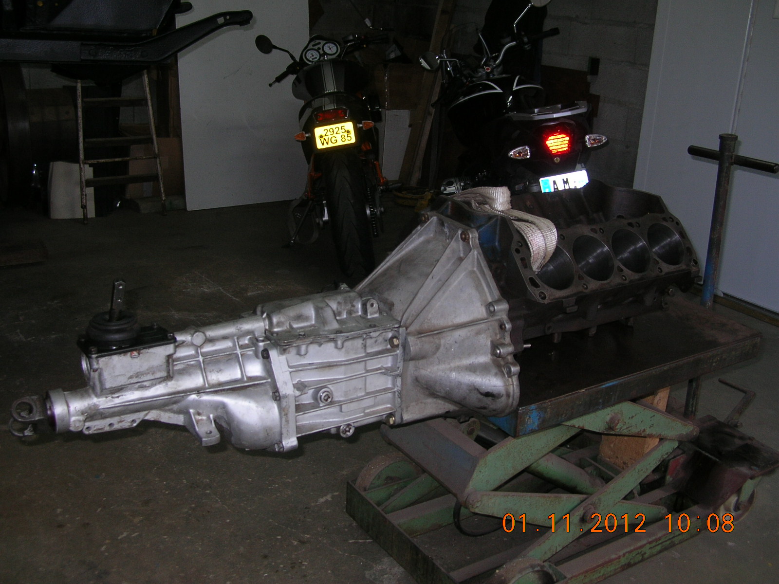

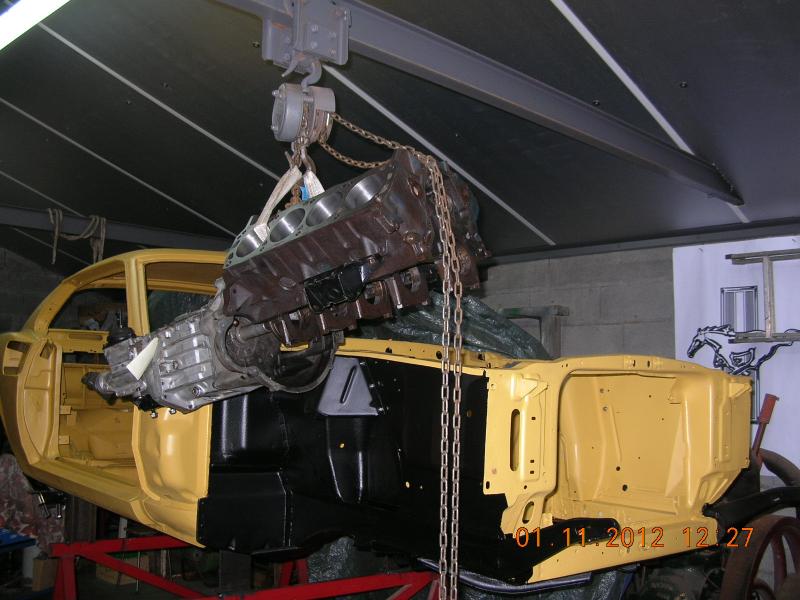

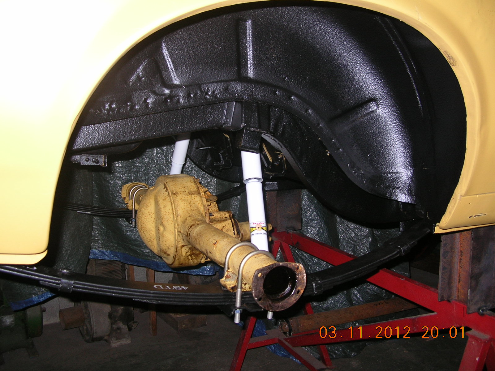

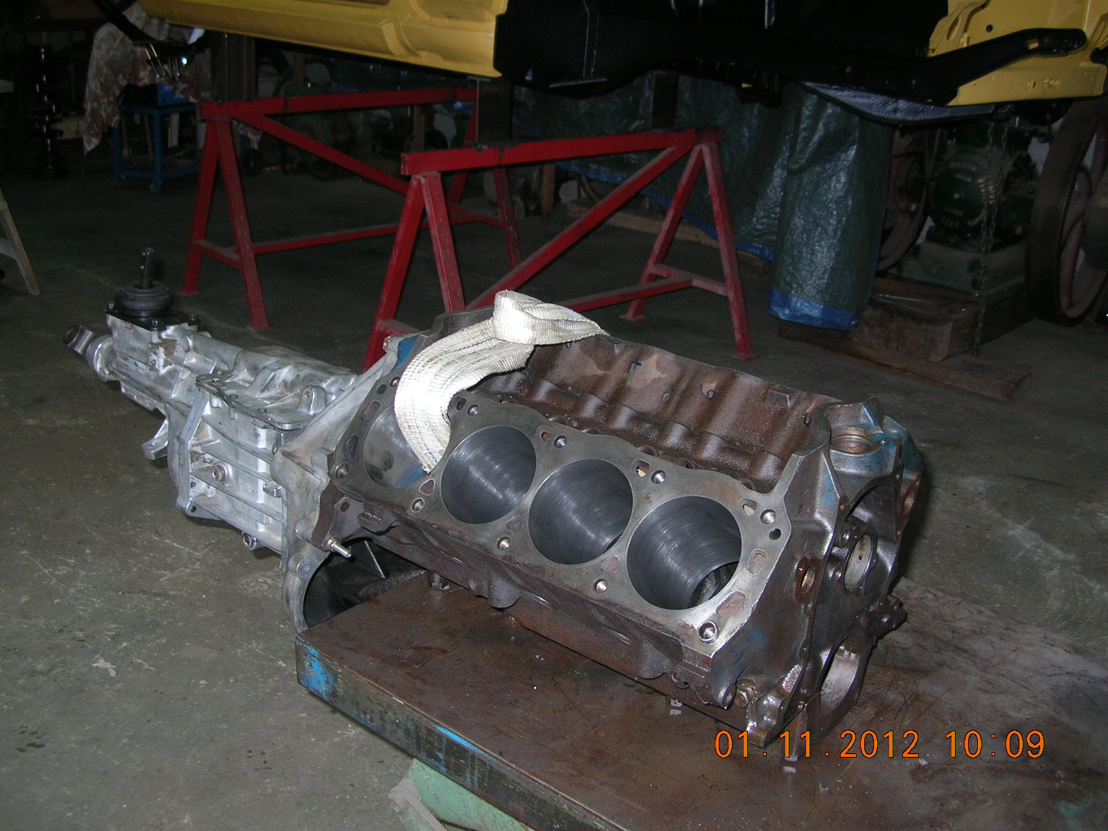

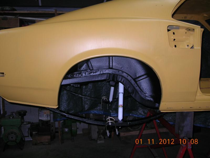

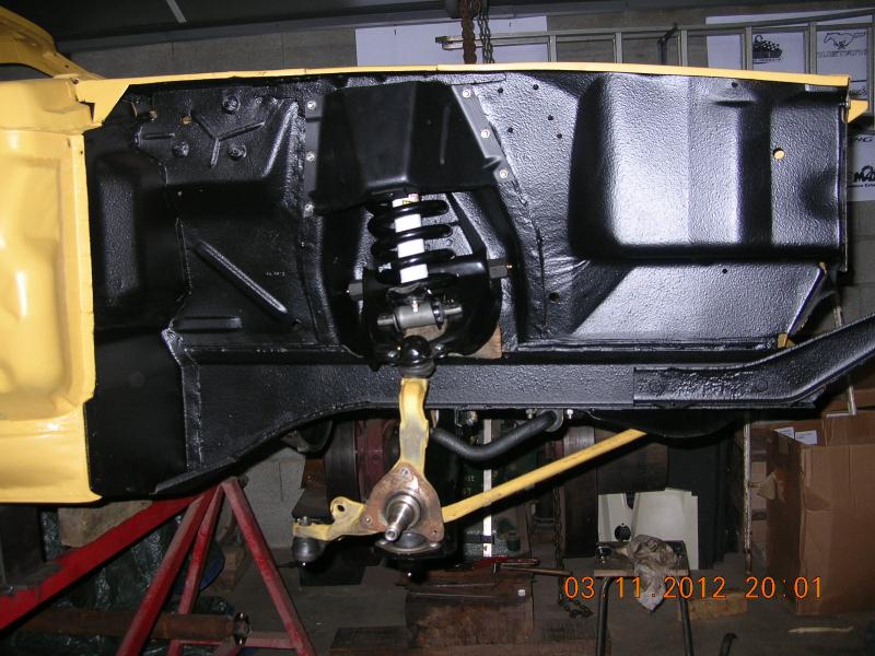

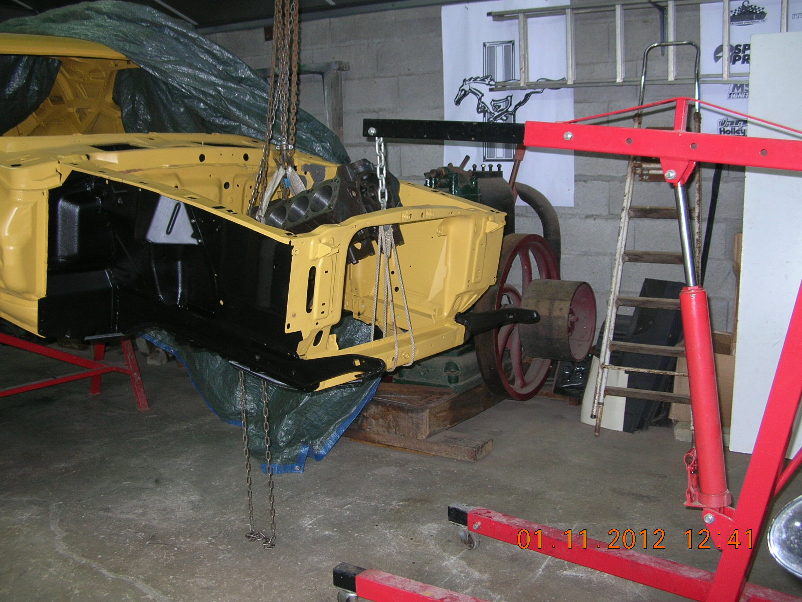

Posté 05 November 2012 - 09:18 AM

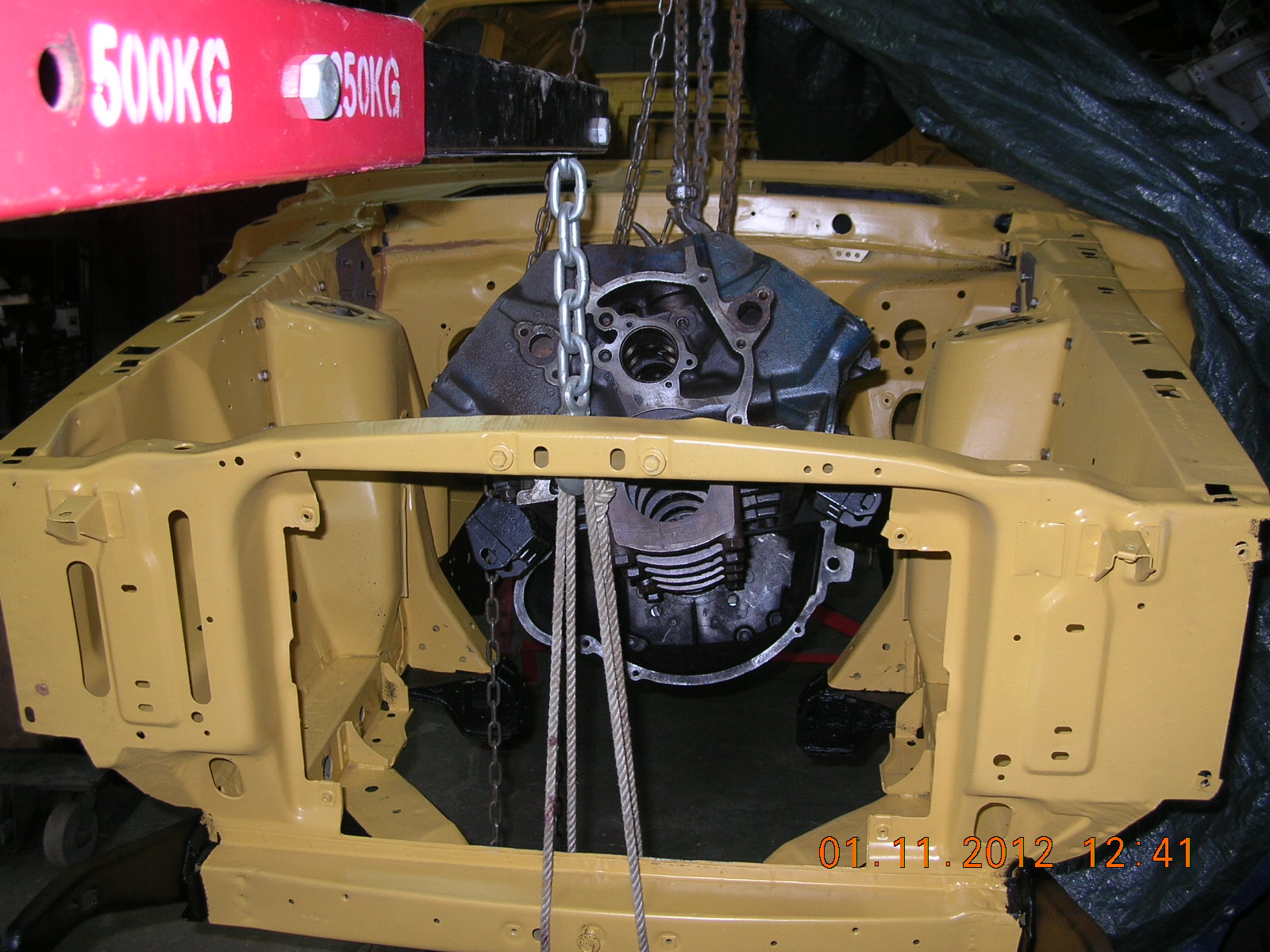

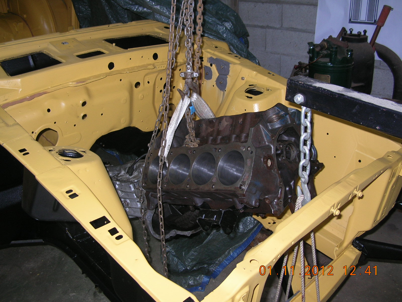

Hello,
Un peu de remontage.
Train avant
Train arrière
Montage à blanc du pont et moteur/boite pour la confection d'un support de boîte et modif de l'arbre de transmission.
Savez vous où je peux trouver sur la toile des eclaté ou revue tech de T5?
Bisous.
