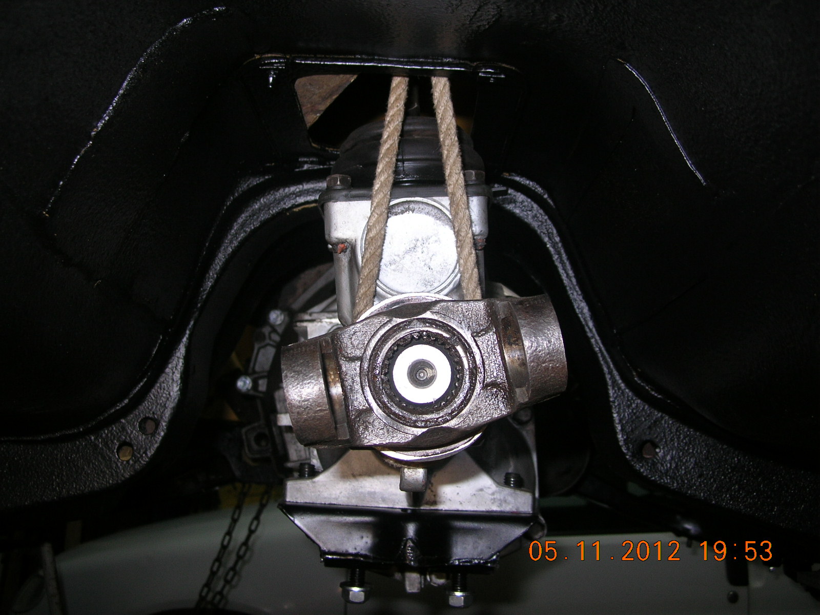

Quelques photpos supplémentaires avec questions importantes :
Le levier de vitesse de la T5 ne tombe pas au milieu du tunnel. Trop en avant et trop à droite. Normal?
A quelle hauteur placer le bas du silentbloc de boîte par rapport aux trous du renfort de tunnel?
Il y a comme un problême là, non? Ca va être dur de rentrer les vis! Une idée?

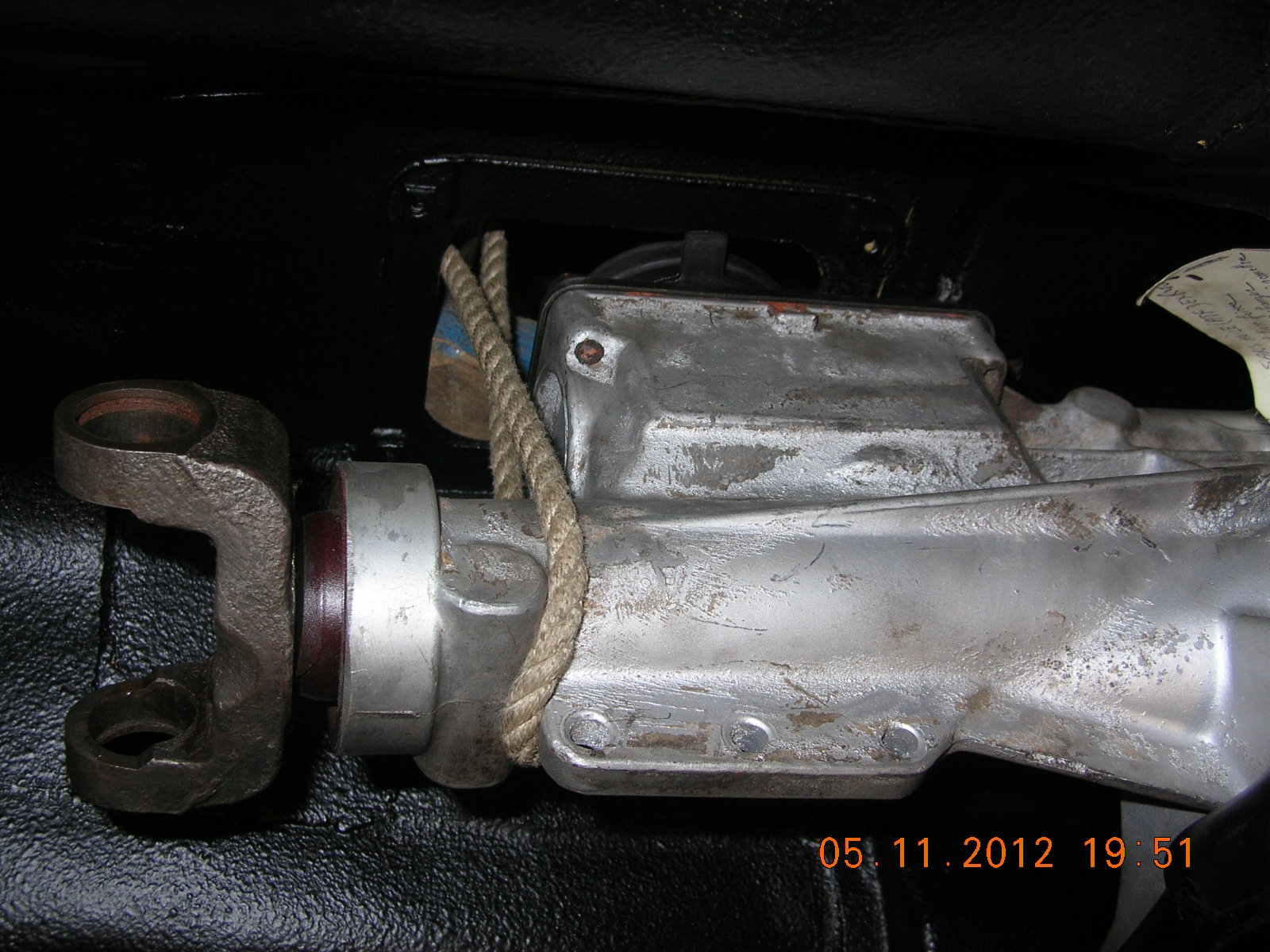

Il me semble qu'il faut laisser 1" ou 3/4" de jeu entre la queue de boîte et le yoke roues au sol pour la longueur de l'arbre. Exact?
Merci d'avance.

Pour le levier de la T5, ca ne tombe pas comme avec le levier de la boite méca "classique" qui se trouve sur le coté de la boite. Si tu comptes installer une console, il te faut un déport du levier.
En ce qui me concerne j'ai pris (comme Sponge) le Slik-stik 82-303-034-03 qui décale le levier d'1" vers la gauche et d'1" vers l'AR
http://www.mustangsp...ik-Shifter.html
http://www.redrobert...id=13&Itemid=74
pour le jeu au yoke, oui il faut à peu près çà, en fait cela permet d'éviter au yoke de venir talonner dans la boite quand la suspension AR s'enfonce (ce qui fait avance l'arbre).
Plus la course de la suspension est courte et plus elle est rigide, moins le jeu au yoke à besoin d'être important et inversement.

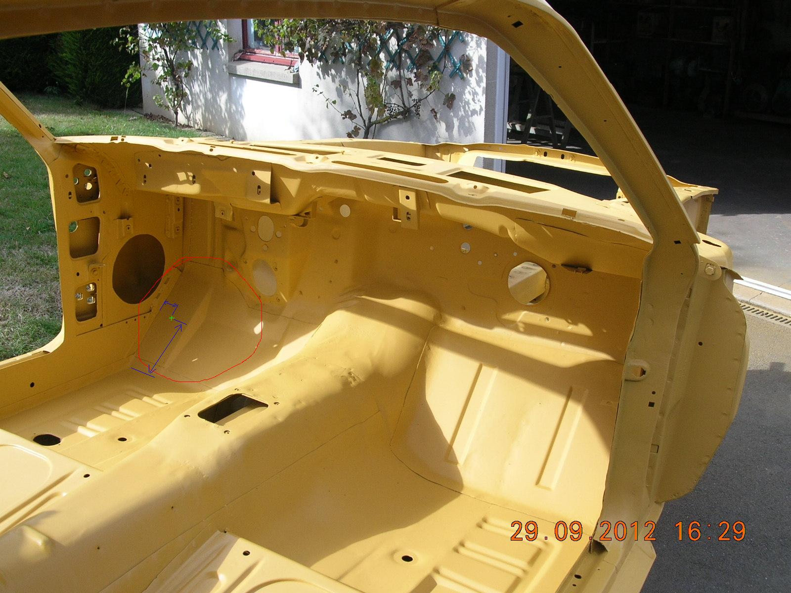

celle ou passe le cable de frein à main et le contacteur de phares.
La tôle en rouge?
C'est les cotes en bleu qui m'intéressent.
Merci.

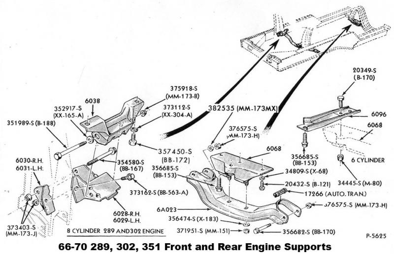

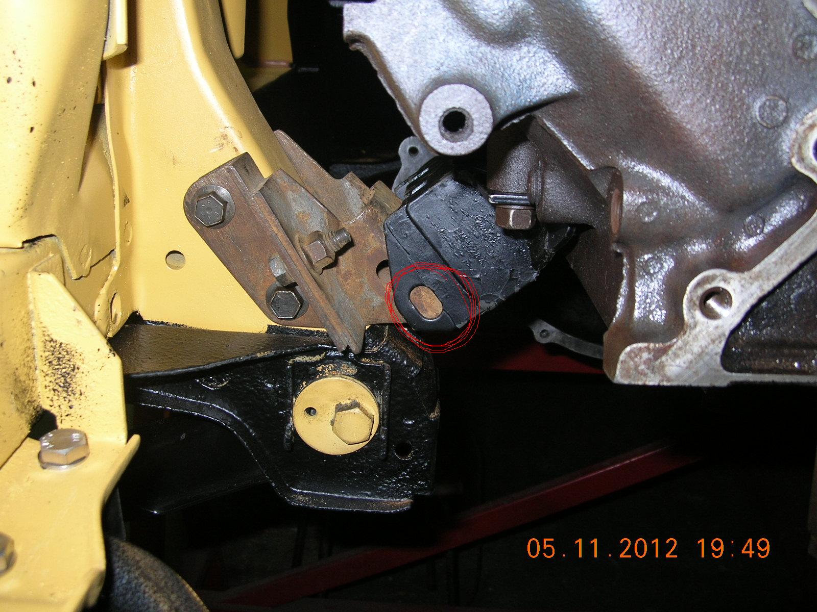

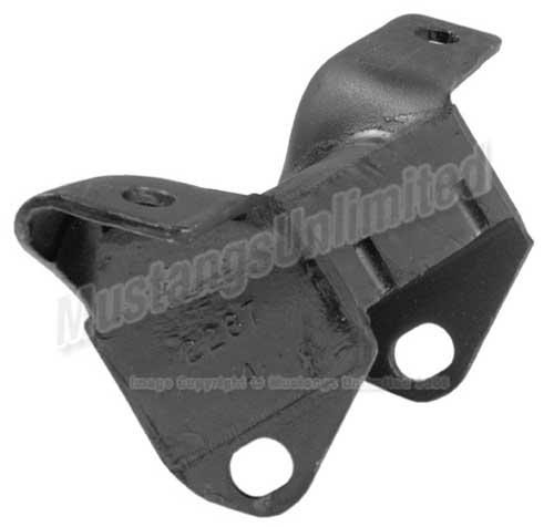

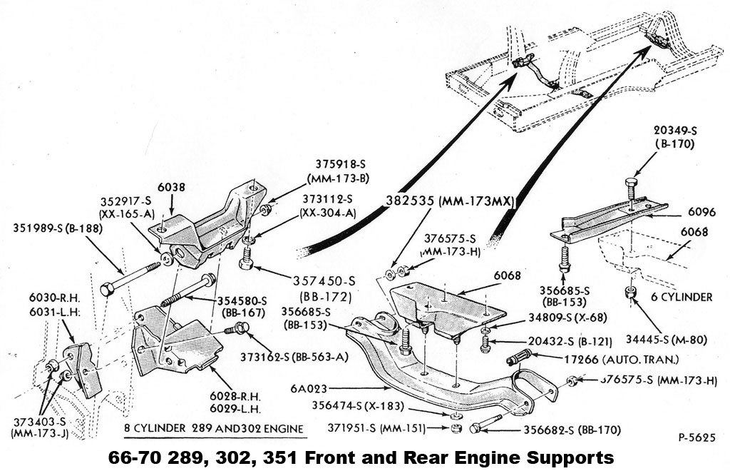

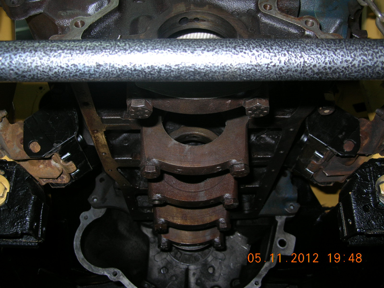

Les silent blocs, j'ai l'impression qu'ils ont un défaut.
Si tu regardes l'éclaté, les silentblocs ont le percage vers l'extérieur et les miens sont vers l'extérieur.
Comme si la partie métallique inférieure était montée à l'envers.
Bizarre, non?
Ce message a été modifié par damien-mach1 - 07 November 2012 - 09:39 AM.

Posté 07 November 2012 - 10:24 AM
La tôle en rouge?
Merci.

#178 damien-mach1
Posté 08 November 2012 - 08:49 AM

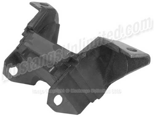

Bon et bien apparemment c'est pas les bons silentblocs.
Il y a deux ref chez MU :
- 2287 pour les coupe et fastback
- 2286 pour les conv.
Ceux que j'ai c'est la ref 2287 qui est normalement bonne, mais le positionnement du trou correspond à la ref des conv. :blink:
Chez tous les autres marchands, les silentblocs sont similaires aux 2286. Je ne sais pas à quoi correspond la ref 2287 du coup! <_<
Personne ne s'est fait avoir avec ça?
2287 :
2286 :

#180 thor_eyerdhal
Posté 08 November 2012 - 11:39 AM
2287, ce sont les silentblocs COURTS, qui se montaient sur certains modèles comme les convertibles, mais seulement pour certaines années.
On peut les utiliser sur les autres chassis si on souhaite abaisser la position du moteur (Augmenter la place pour l'admission sans découper le capot, correction de l'angle de la T5 pour éviter les vibrations de l'arbre), mais les supports sur lesquels ils se boulonnent sont également différents...
