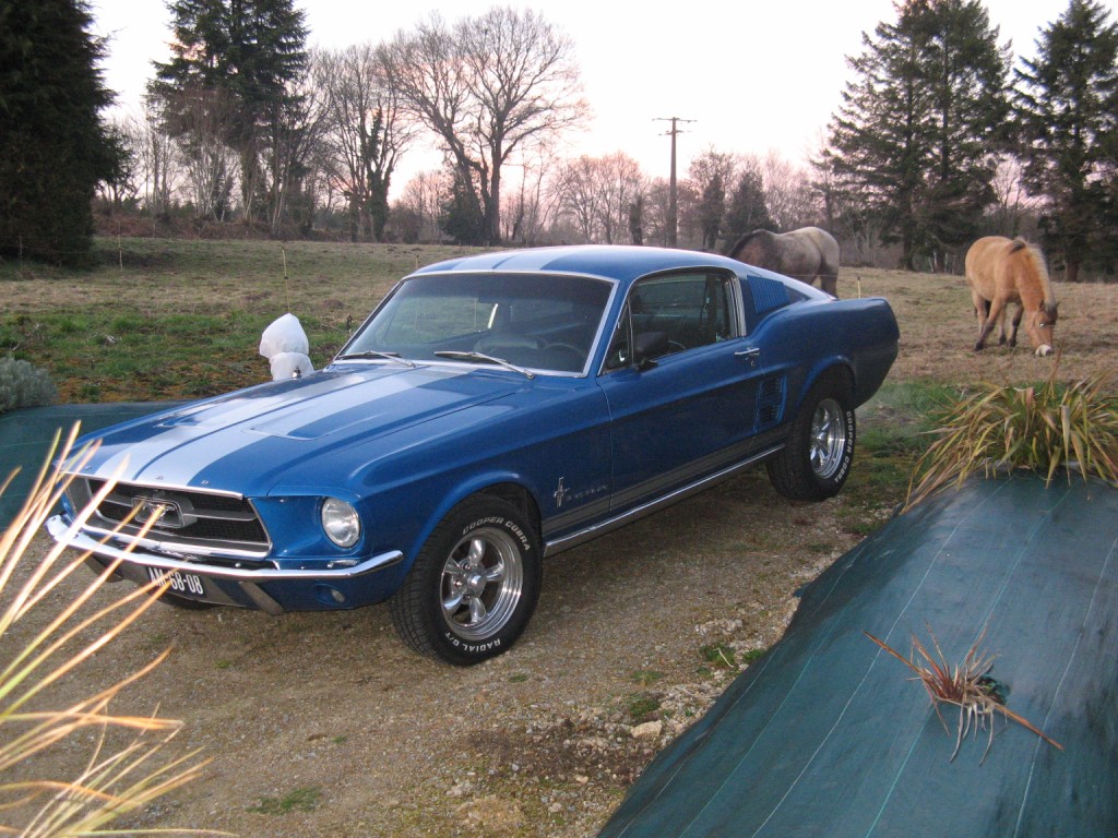

Bonjours à toutes la bande de passionnés.:)
Je me décide enfin à me joindre à vous car plein de choses intéressante à découvrir sur ce forum que je consulte depuis pas mal de temps.
J'ai acheté mon Fastback 67 289ci en début d'année chez AHP, en Hollande
Pour l'instant, je suis entrain de tout contrôler et remplacer si nécessaire toutes pièces défectueuse.
Plus tard, une bonne peinture sera nécessaire pour parfaire la belle.
Allez, quelques photos tout de même :

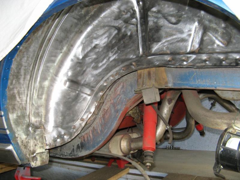

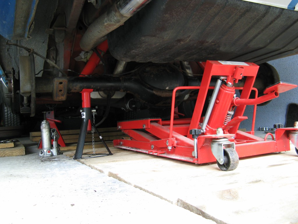

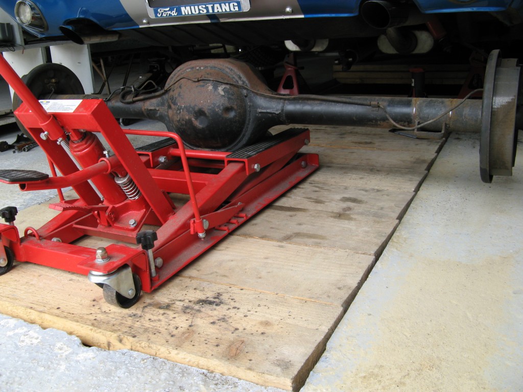

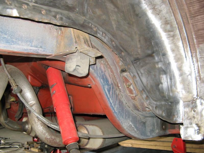

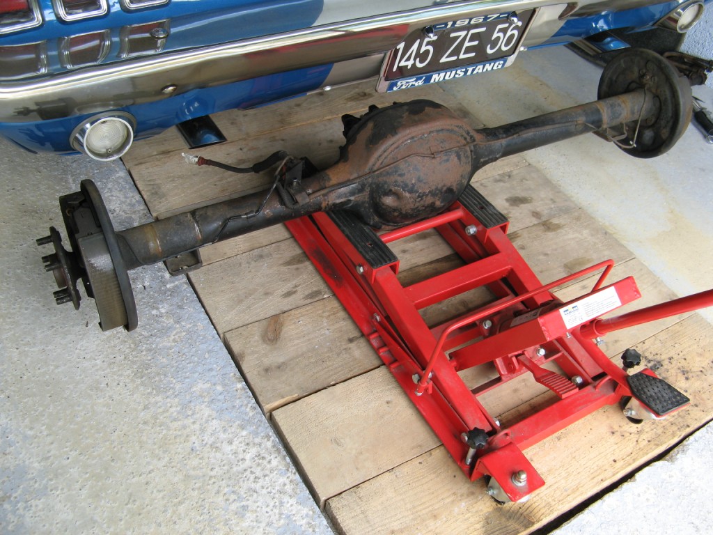

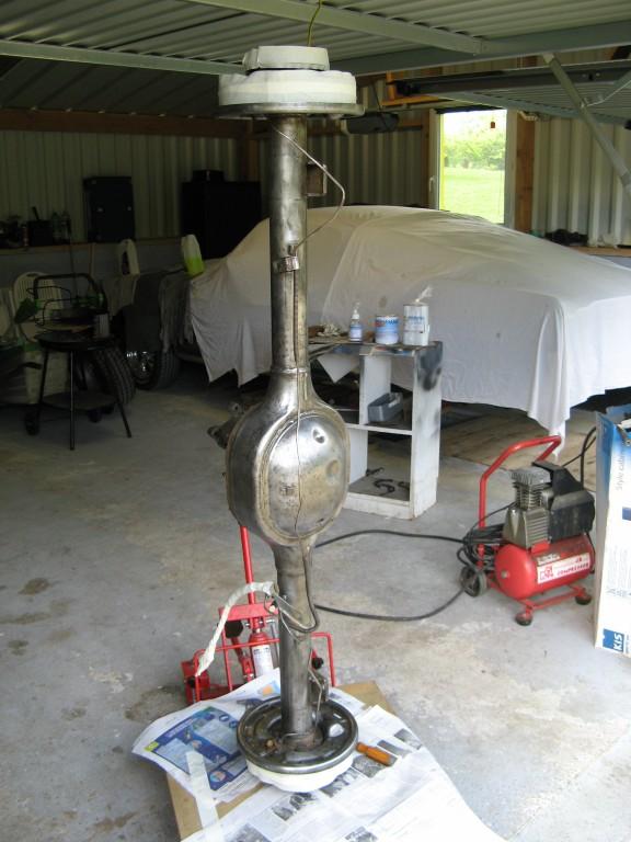

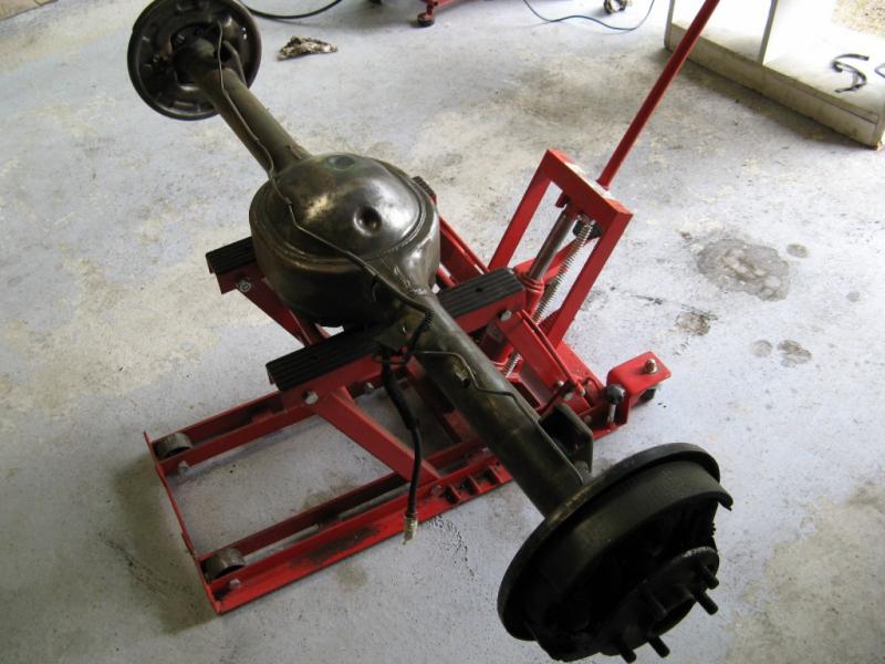

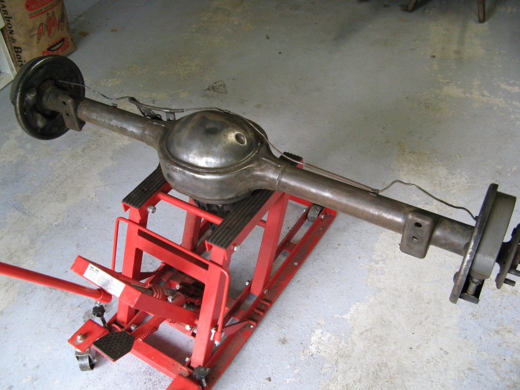

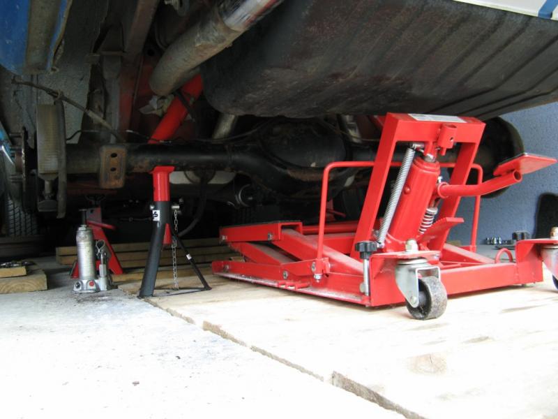

Après une petite réfection haut moteur l'an passé, c'est au tour de mon Ar train cette année Image IPB
Je vais donc remplacer mes 5 lames Ar par des 4 1/2 standard eye Grab.
Puis, par la même occasion, puisque mon pont commençait à se détériorer par la rouille, j'ai décidé de le déposer pour lui refaire une petite jeunesse Image IPB

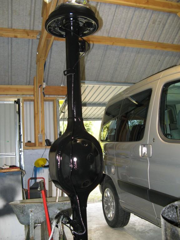

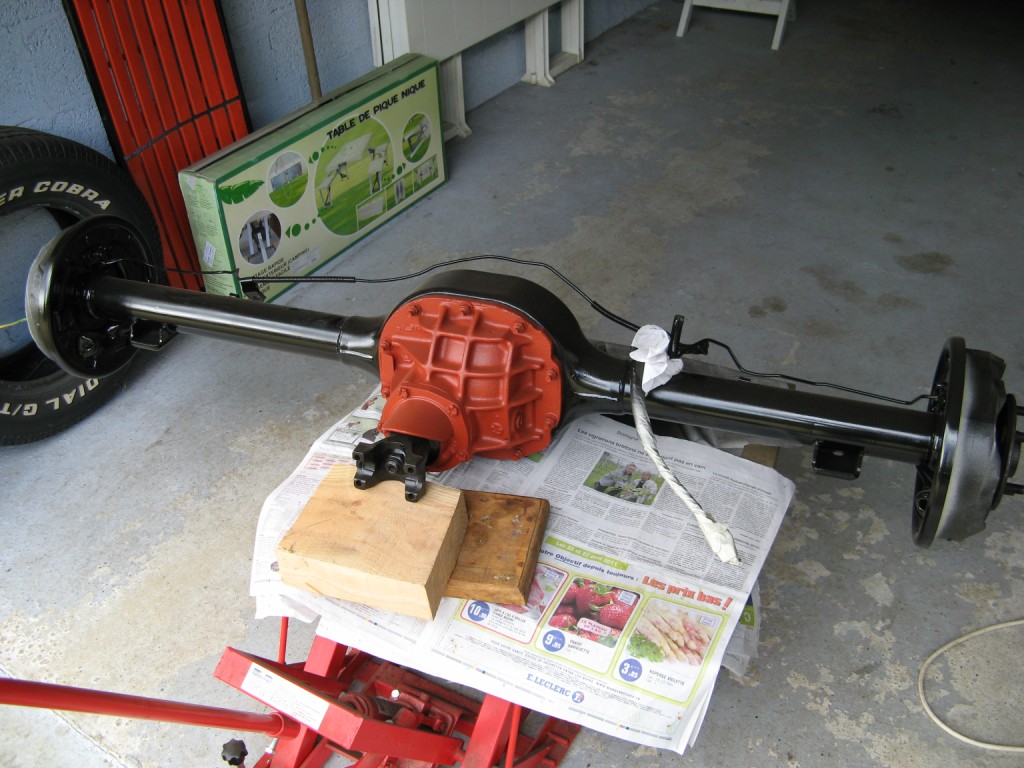

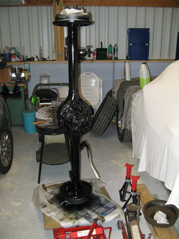

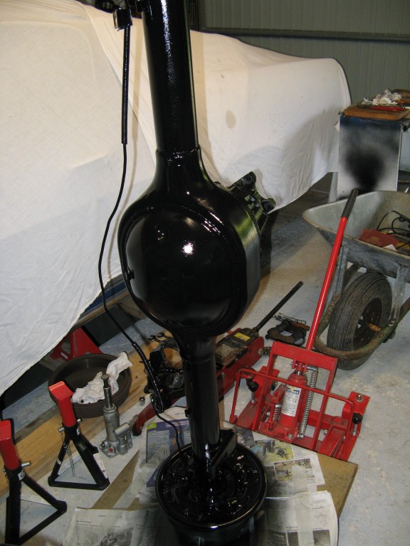

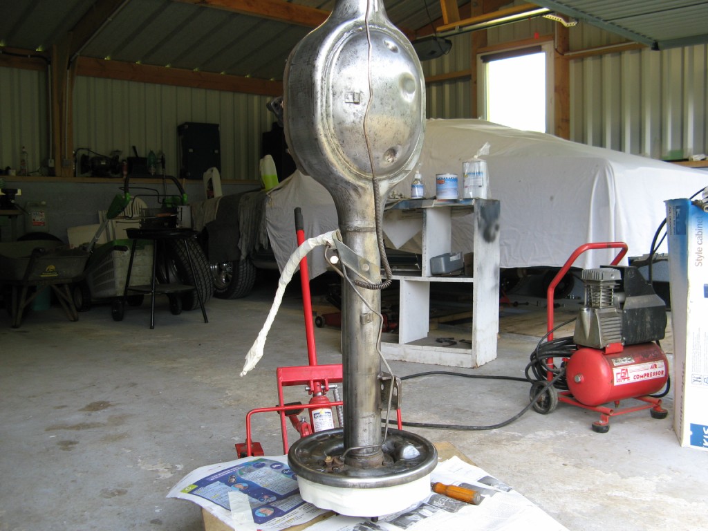

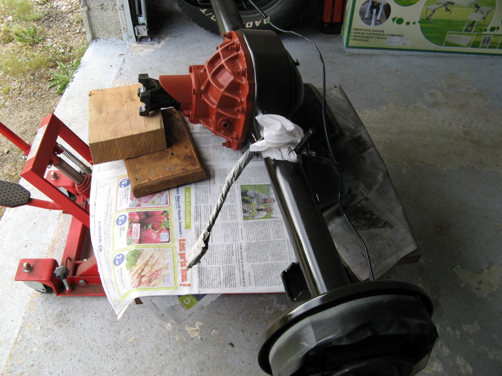

Ce matin, encore décapage à blanc puis ponçage du pont Image IPB
Cet aprem, barbouille de tout ça au pistolet ( peinture Restom Epoxy EAF 2092 )
Mal au dos, Image IPB

Pq ne pas en profiter pour changer les roulements des arbres et le joints spi?
#18 FastRod56
FastRod56
  • 428 Messages :
  • Location:Bretagne 56
  • Mustang:Fastback 67 289ci
Posté 01 May 2011 - 08:54 PM
Mon pont a été refait en 2005, Sponge.
Je ne pense pas que ce soit nécessaire vu que peu de miles ont été fait depuis ça réfection Image IPB

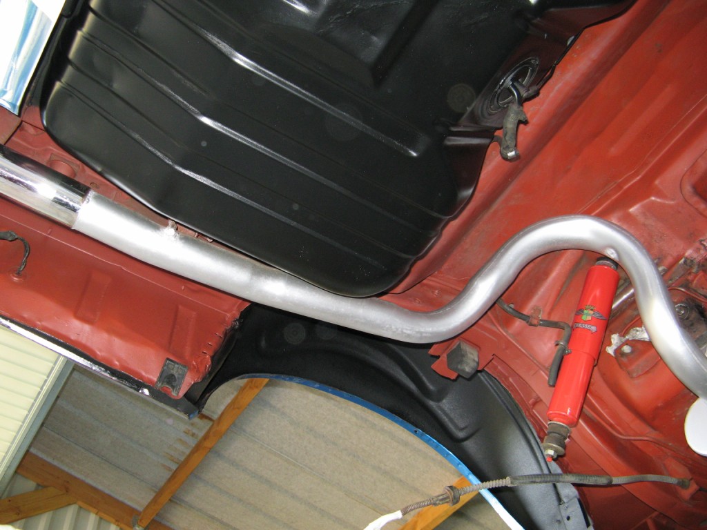

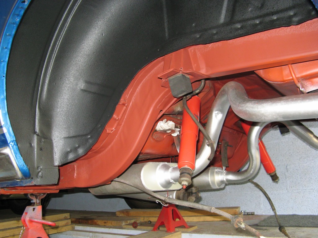

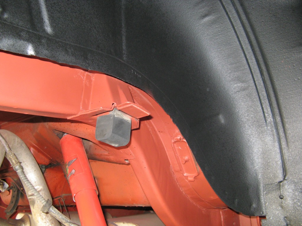

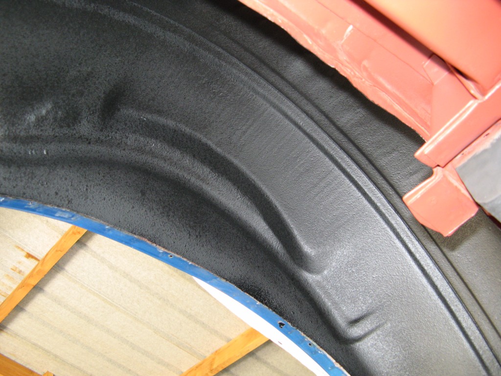

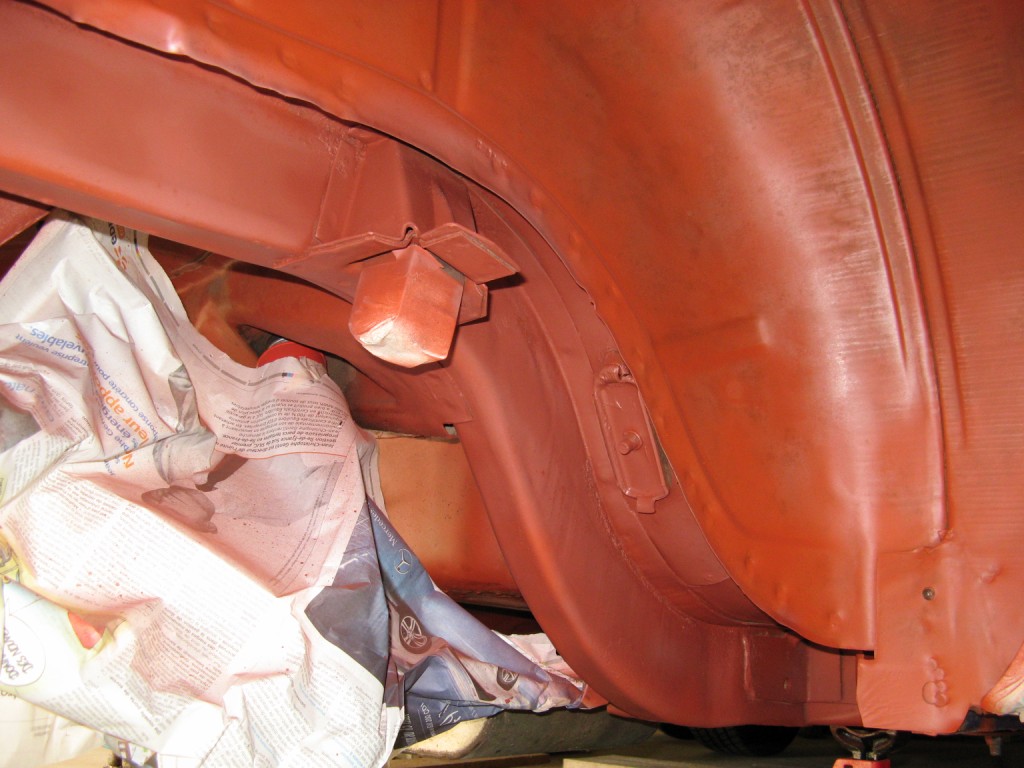

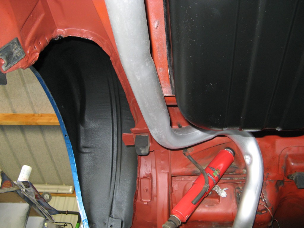

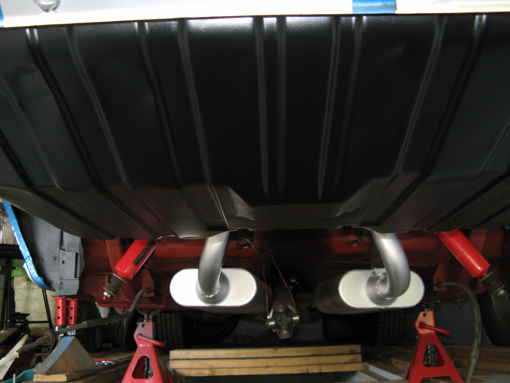

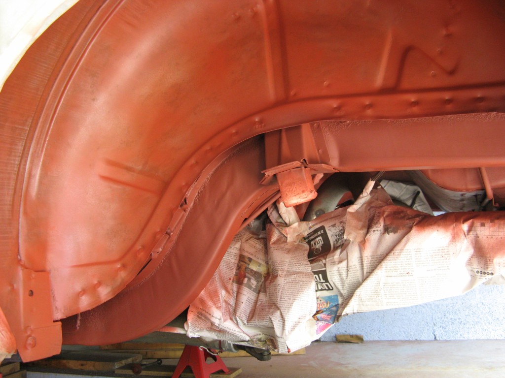

Un petit coup d'apprêt sur tout ça, puis peinture époxy sur passages de roues suivi d'une légère couche d'antigravillons.
Pour finir, décapage puis peinture réservoir et ligne d'échappement.
Comme ça tout sera nickel la dessous Image IPB
