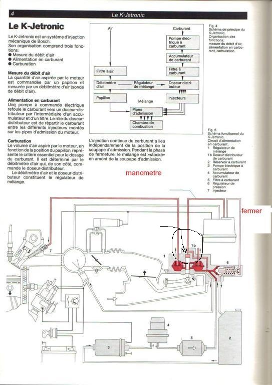

Si je comprend ce que tu dis , tu veux fermer le passage d'essence entre le réchauffeur et le distributeur,et placer un manomètre entre le réchauffeur et le passage qui arrive au centre du distributeur donc celui du piston?.
Comme cela
...Si oui c'est possible que la pression soie la meme que c'elle de la sortie de pompe regule.
Exact (enfin je pense). En tehorie, je devrais me retrouver avec une pression maximale sur la tete du piston (effectivement, une pression egale a la pression d'allimentation regulée a un poil de cul pres). Je devrais me retrouver avec un melange pauvre (trop de pression sur le piston donc celui ci plus bas).Apres que je n'ais pas de contre pression sur le regulateur, ca ne pose pas de probleme en soit puisque le circuit de regulation de pression constante est séparée.
Ce que j'ai essayé, c'est de changer juste le rechauffeur et le regulateur de pression (la vis avec les ressorts et les rondelles de calage, pas le distri complet, je n'en ais pas d'autre). j'ai controlé le bon fonctionement du volet d'apiration qui appuis sur le piston, il est parfaitement libre et sans aucun point dur. Je n'ais pas mesuré la pression d'allimentation a l'entré du distri/doseur, je ferais ca demain. Je vais tacher de brancher le mano a l'entrée du distri/doseur. D'apres tes infos, je devrais trouver envion 5.5 bars ? Sinon la pression residuelle a l'air de bien tenir. J'ai pas fait de mesure precise dans le temps, mais en tout cas, elle ne chute pas quand je coupe le moteur. Quand j'accelere, c'est pareil, la pression entre le distri/doseur et le rechauffeur ne varie quasiement pas, ca reste constant.
#1983 marc_spierk
Posté 30 October 2011 - 09:40 PM
Tu avais reçu la doc de l'injection de capri que je t'avais envoyé par mail ?.
Si tu fais ce teste demains tu auras en même temps la valeur de la pression d'essence régule.
Pour la pression résiduelle c'est pas un gros problème , ça ne joue que si tu ne la démarrepas pas pendent plus de 24h,la mienne est pas bonne.
Donc si le petit piston fonctionne correctement c'est qu'il y a autre chose.
as tu contrôlé l'injecteur de départ a froid, possible qu'il ne soie plus étanche ou qu'il soie bloque légèrement ouvert.
Tu n'as pas des injecteurs de réserves pour essayer.
Oui c'est bien 5.5 bar pour la pression regule.

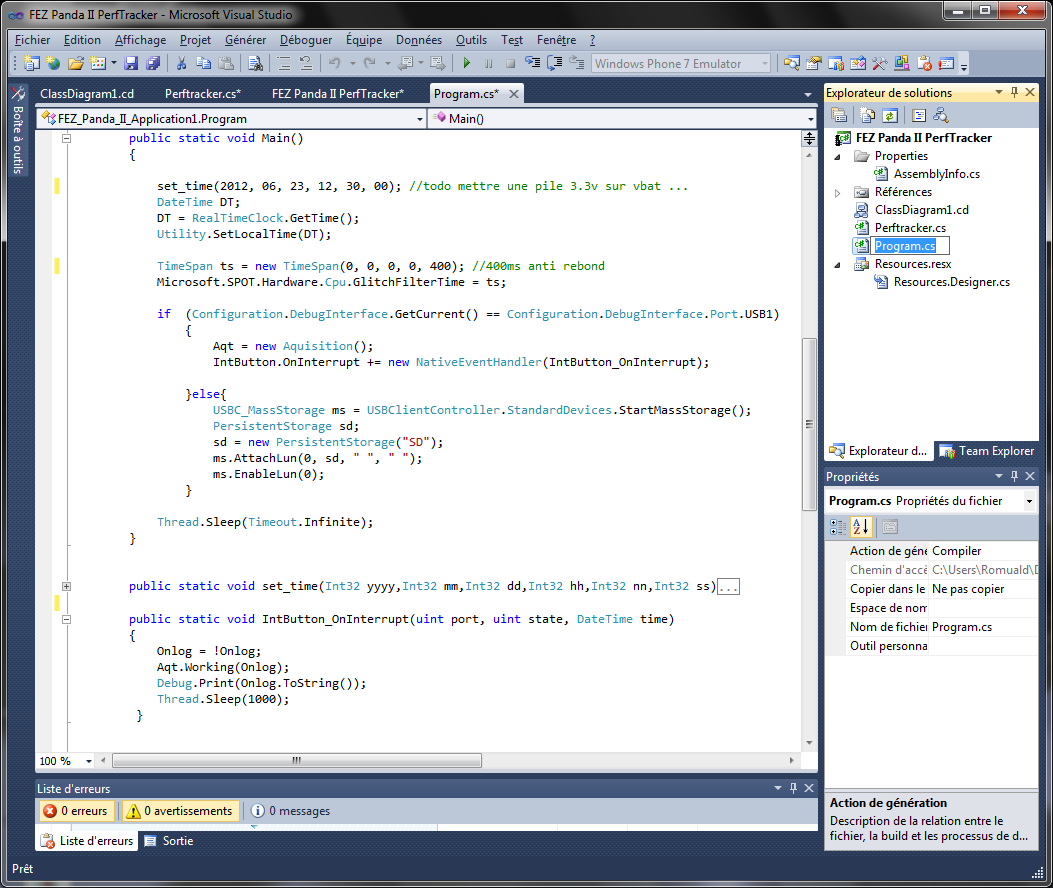

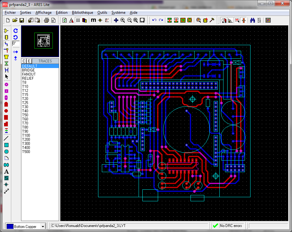

Posté 07 November 2011 - 09:19 PM
Bon ... il ni a pas que l'injection mecanique dans la vie. Comme j'ai du mal a me concentrer sur un seul truc a la fois (...), je bosse aussi sur Perftracker III. Dessinage d'un nouvelle platine plus compacte et developpement en C# . Les perfs du bazard sont carrement allucinantes. j'ai fais des tests a plus de 100 cycles d'aquisitions/secondes (enregistrement des données dans un fichier sur SD et transfert serie inclu. ). Magic non ?
