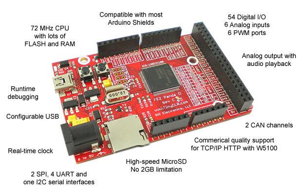

Tiends, Cedric, toi qui aime t'amuser avec l'electronique et la programmation, tu devrais aimer le nouveau neurone qui equipera la Orange 2012. D'la bombe ce truc. A peine plus de 30€, Ca tourne avec le dernier Micro Framework de Microsoft et ca se developpe en C# (version Express gratos). Pour l'instant, tous les test que j'ai fait avec le merdier m'ont laissé sur le cul. Seul reproche, il n'a que 6 entrées de convertion AD, mais je compenserais en utilisant les SPI pour la capture de regime moteur et la vitesse, j'y gagnerais en souplesse et en precison.

yes j'ai vu la platine sur ton faceboucq, avec une platine comme ça, tu fait vraiment ce que tu veux avec tes che... données!
après s'il te manque vraiment des entrées analog. un multiplexage peut être faisable.
en tous cas avec 54 I/O tu as de quoi faire un tableau de bord à la K2000 avec des leds dans tous les sens!

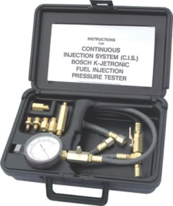

Ayé, je me suis decidé, un nouveau zoutil va arriver au RRP Garage. Bon je m'en serait bien passé de celui la, mais pas possible de faire autrement. Bon a 100$ le bazard, ca fait quand meme moins cher que d'emmener la voiture chez un garagiste Image IPB
#1970 franckgras
Posté 18 October 2011 - 05:50 PM
On attend les résultats et savoir comment ça se branche aussi!!!

Bha va falloir que je retrouve la memoire avant ..., ca fait que 25 ans que j'ai pas touché un k-jetronic :lol:
Bon a force de perseverance, j'avais déja reussi a refaire tourner le merdier et a bien degrossir autour, mais la je bute sur des acceleration pas franche et des calages intempestifs ... la petite malette devrait me permettre de tout tester et faire des reglages plus 'scientifiques' pour pouvoir gouter au joies du ford 6 cylindres en V (...)

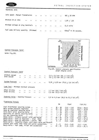

On voit pas grand chose sur l'image, mais d'apres les quelques doc que j'ais trouvé pour d'autres moteurs, ca a effectivement l'air de coller. En general il semblerait que ce soit 3.4 a 3.8 bar. J'ai refait un controle a froid today et je suis a ~1.5 bar apres ~30 seconde et j'arrive 3.5 bar au bout d'environ 3 minutes. Ca veut dire que mon rechauffeur fonctionne. Le volet d'air additionnel fonctionne aussi. Par contre mon dernier probleme est bien identifié. Le piston redescend trop doucement, ca c'est sur. J'ai essayé avec un autre regulateur de pression et un autre rechauffeur et j'ai exactement le meme comportement et les meme pression. Par contre je viens de penser a un truc et j'aimerais ton avis Marc. Si une fois le moteur chaud je monte ma sonde de pression au bout du distri/doseur (sortie de contre pression avant le rechauffeur) et que de l'autre coté je ferme le cicruit. Je devrais me retrouver avec 0 de contre pression sur le regulateur (logique) et ma pression sur la tete du piston devrait etre egale a la pression d'allimentation (ou a peut de chose pres) ... qu'en penses tu ?

Tu n'as pas reçu la doc que je t'avais envoyer par mail ?.
Pour la pression c'est 3.6 bar a +ou- 0.2 bar a chaud donc tu as bon.
A froid ça varie suivent la température du moteur , a 15° de température ambiante tu dois avoir 0.8 bar de pression, a 20° 1 bar, a 30° entre 1.2 et 1.4 bar,a 40° 1.8 bar . après ça monte pour atteindre la pression de 3.6 bar.
La ponde dot débiter 930 cc en 30 secondes.
La pression en sortie de pompe est réguler a 5.55bar a + ou- 0.25 bar.
le ralentie est de 900 tr a + ou - 25 tr.
Le co doit être réglé entre 1.25 et 1.45.

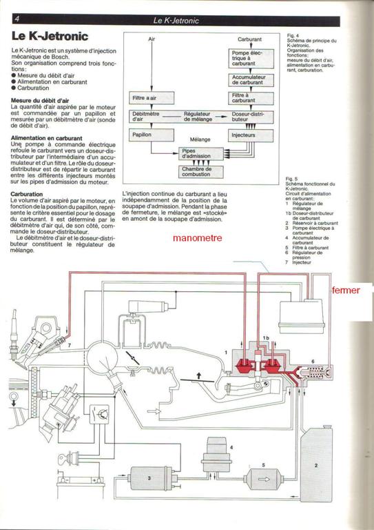

Si je comprend ce que tu dis , tu veux fermer le passage d'essence entre le réchauffeur et le distributeur,et placer un manomètre entre le réchauffeur et le passage qui arrive au centre du distributeur donc celui du piston?.
Comme cela
Si oui c'est possible que la pression soie la meme que c'elle de la sortie de pompe regule.
