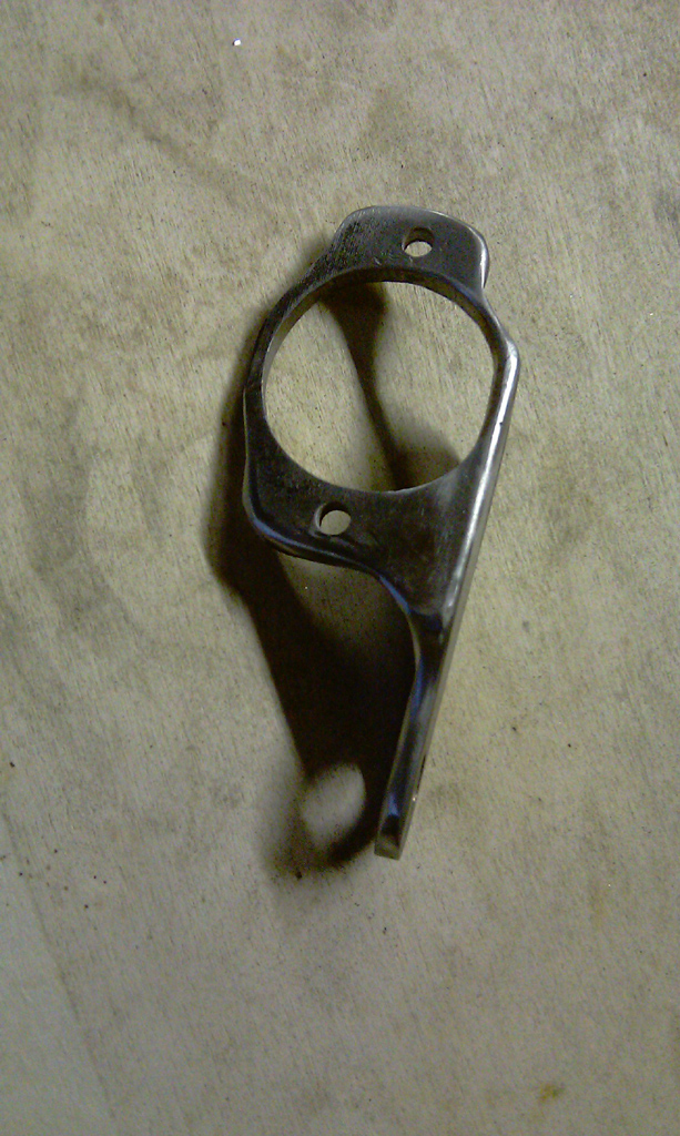

vibranium.jpg Et qu'est ce qu'on accroche sur le beau vilo en Adamantium ? ...
Bha forcement des bielles en Vibranium, :P

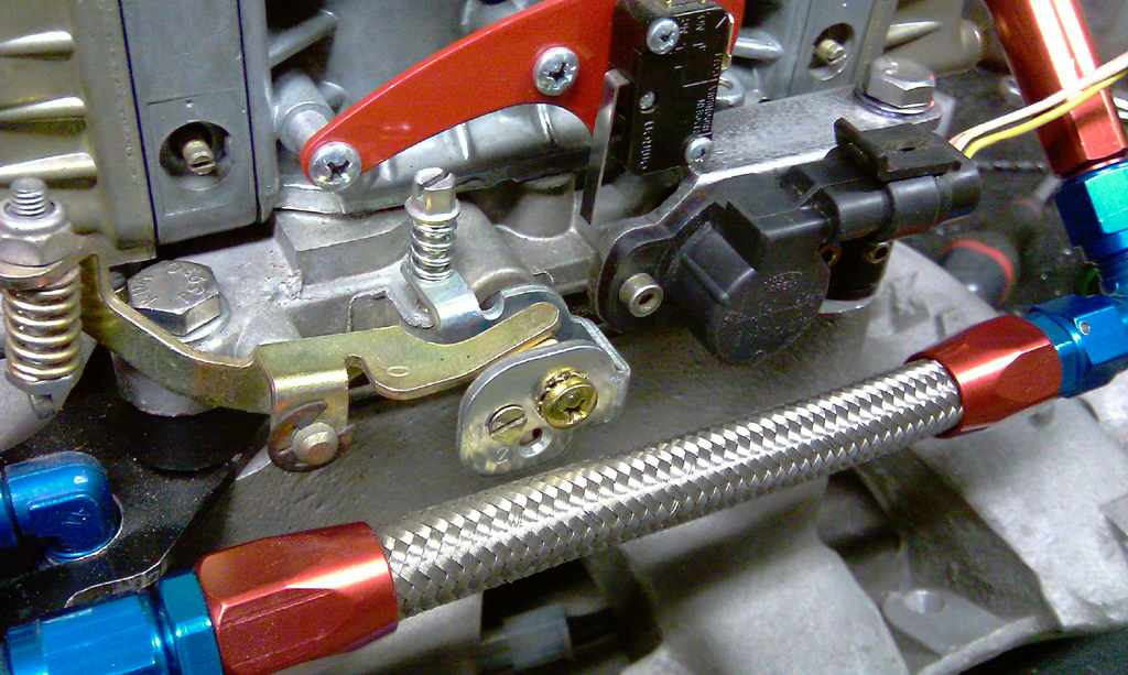

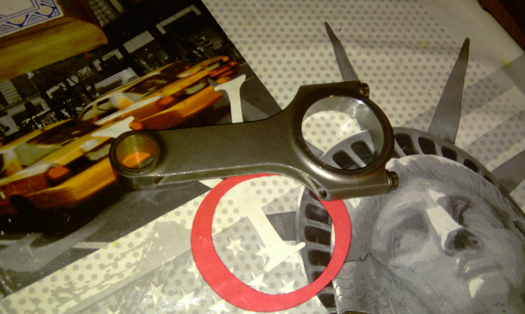

Et qu'est ce qu'on accroche sur le beau vilo en Adamentium ? ...
et pourquoi pas en titane ? si on oublie le prix :rolleyes_anim:

Bielles en H "lourdes" indispensables pour ton usine à gaz?  A cause du nitrous?
#2348 Romuald
Posté 06 December 2014 - 12:20 PM
Lourde ?  je ne trouve pas.
une bielle en I de 5.4 dans mes spécifications c'est 565 gr et c'est limité a 500hp/6500 rpm à cause du bolted en 3/8. Les H que j'ai choisi sont en 7/16 et peuvent encaisser plus de 1500 HP pour seulement 580 gr. Si on regarde bien les 15 gr d’écart, c'est la différence de poids des vis, comme quoi une H beam n'est pas forcement plus lourde qu'une I Beam ;)
#2349 thor_eyerdhal
Posté 06 December 2014 - 12:21 PM
Ok!
Donc c'est pas là que çà pètera :P

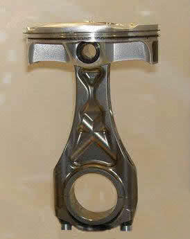

Pas seulement, il y a aussi la taille des vis qui fait beaucoup. Pour le moteur que je monte, les pistons vont prendre entre 4000g et 5000g soit une force d'environ 2500 kgf donc il y a intérêt que les bielles soient solide et bien attachées ...

Bha tout ce qui accélère se mesure en g et quand on parle d'un piston dans un moteur, ca atteint des valeur hallucinantes. Il y a des graphs quelque part sur ce post avec les courbes calculées du montage RRP2. Ca explique en grande partie pourquoi j'ai fais le choix de bielles plus longue en gardant la course d'origine plutôt que de m'orienter vers la facilité du stroker.
Voila a quoi ressemble un montage bielle piston de F1. La taille de la bielle semble disproportionnée par rapport à celle du piston et pourtant, ce n'est pas pour faire joli. C'est juste parce que sur ce type de moteur, l'accélération des pistons peut atteindre près de 10000g ...
