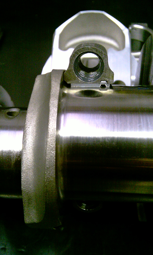

Bon, c'est pas l'tout mais il manque des photos la dedans ....
Le coussinage des trucs sur le machin pour s'assurer que l'hyperadius ne posera pas de problème. Il ni a pas 2 pièces de la même marque et tout s'emboite comme le turlututu dans le chapopointu, comme quoi, le type qui a commandé les pièces, c'est quand même pas un guignol :mrgreen:

Tain , que c' est beau les gros plans .
Dire que tout ce beau matos va se soustraire à notre regard , enfermé dans un moulbif sous un capot moteur B)

Bha ça change des restaurations a très gros budget ou la mécanique est vraiment négligée (pour ne pas dire pourrite ...) au profit de pièces d'apparat aussi cher qu'inutiles ...
On voit bien sur cette photo pourquoi les bielles montées cote à cote on toujours un sens (c'est le cas aussi sur des bielles d'origine). Le chanfrein doit toujours se trouver coté masse pour ne pas que le coussinet ne vienne monter sur le coin arrondi entre le tourillon et la masse. Quand vous lisez la doc d'un vilo vous trouvez souvent la notion de .xxx radius ou hyper radius. En fait c'est le rayon de cet arrondi. Son rôle, c'est d'augmenter le diamètre de liaison entre le tourillon et la masse et de rendre la pièce plus robuste en réduisant les point de ruptures. C'est valable aussi bien pour les tourillons de bielles que pour ceux de paliers.
