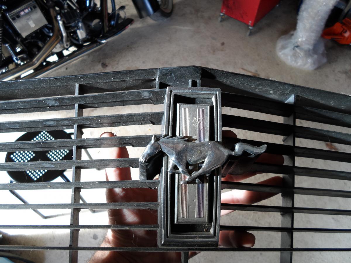

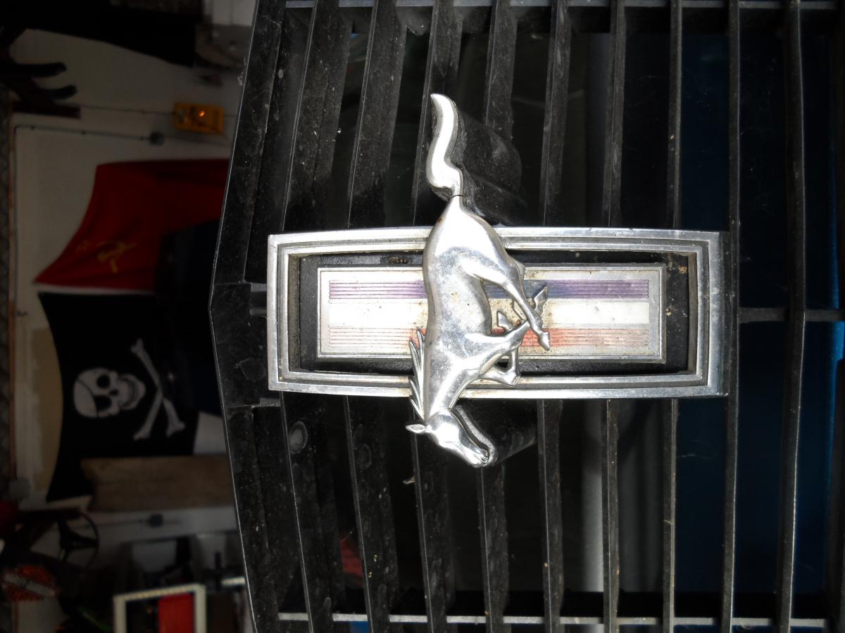

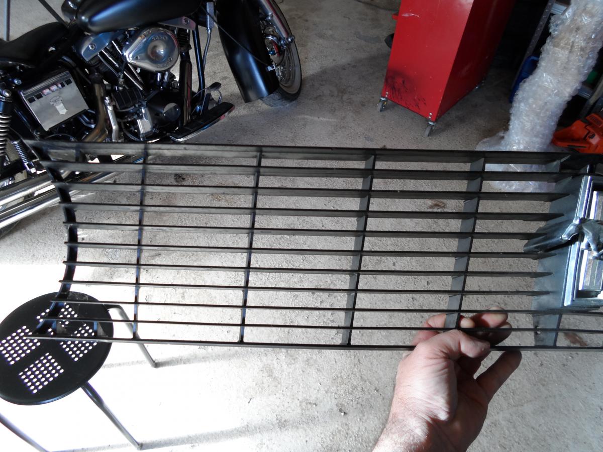

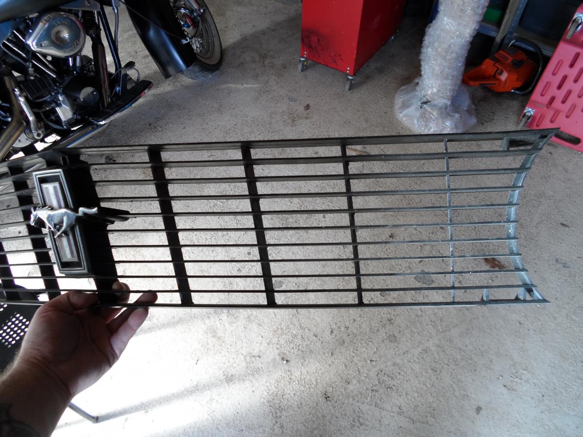

Desole, les photos ne sont pas top.
Bon, faut nettoyer un hein...
Ce message a été modifié par SHOVEL - 11 February 2016 - 04:48 PM.
Bientôt 5 vitesses...
#2716 Romuald
Posté 11 February 2016 - 07:43 PM
Apparemment il n'en manque aucun morceau. C'est exactement ce qu'il me faut. Tu te rends compte que tu as la possibilité d'avoir une de tes pièces qui pourrait finir sur la fabuleuse Orange  :mrgreen:
