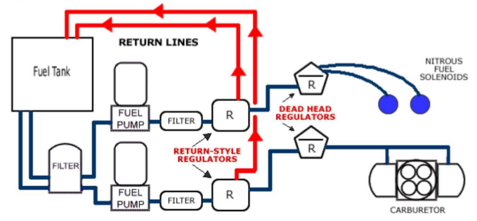

Posté 16 February 2016 - 08:24 PM
Voila le type de montage utilisé :

c'est nécessaire un filtre avant et après?ca ne restreint pas la fluidité?
#2760 Romuald
Posté 17 February 2016 - 11:23 AM
Bien sur que c'est necessaire. Si il y a 2 filtres par ligne sur le dessin c'est bien qu'il y a une raison. Sur un montage d'origine tu as bien une crépine filtrante dans le réservoir et un filtre en bout de ligne avant le carbu, et bien là, c'est pareil.
Les filtres ne sont pas les même avant et après la pompe. Le premier filtre n'est soumis qu'a la gravité et a l'aspiration de la pompe. Il doit protéger la pompe en garantissant un bon débit. Le second filtre, plus fin, est sous pression permanente et doit protéger les régulateurs et les terminaux (carbu, electrovanne ...).
