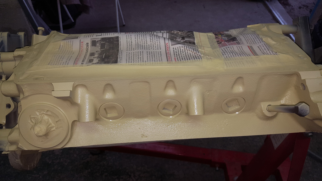

 En fait, ce ne sont pas des soupapes classique en 11/32 mais des 5/16. Je visais du 7mm, mais c'est hors de prix dans les dimensions que je voulais. Bon c'est pas des soupapes référencées pour des moteurs ford et j'ai passé beaucoup de temps a comparer des centaines de références avant de prendre celle la. L'intérêt d'alléger les soupapes, c'est que cela permet d'utiliser des ressorts moins dur et cela contribue a réduire considérablement les efforts sur la distri. Sans me gourer de beaucoup, je pense qu'une soupapes de RRP2 ne doit pas être loin de peser moitié moins lourd qu'une soupapes de clev 4v d'origine.

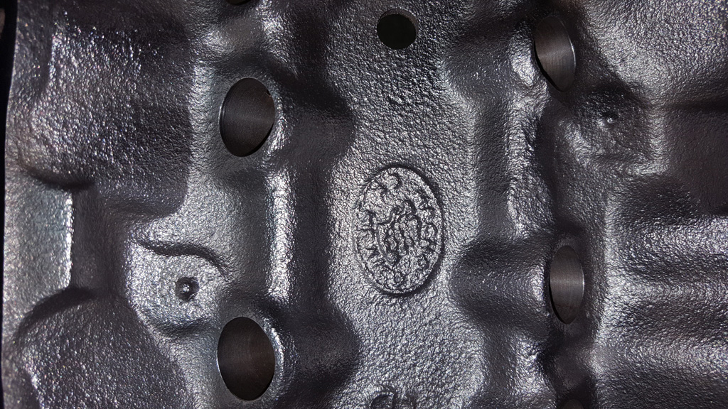

Bon j'ai peinturer le bloc. J'en avais marre des bleu clair, bleu foncé, noir, rouge .... moi j'ais fais jaune pastis dehors et chromé dedans :P

Ça fait un peu panzer division la couleur pour l'instant !
