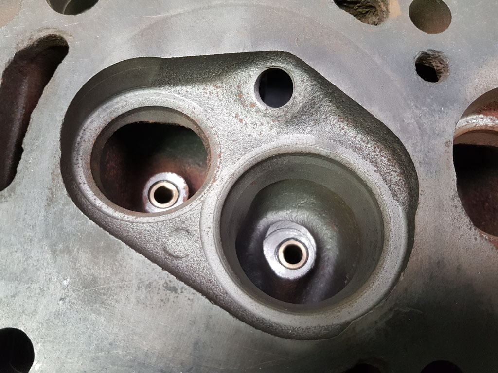

Les ressorts .... ha oui, les ressorts ... J'ai trouvé des 385lbs/'' qui devrait faire l'affaire. Ca n'as pas été facile avec mon montage a la con, mais c'est ce qui fait tout le charme du truc. La ou ca pique les fesses, c'est que je vais avoir besoin de retainer en titane et de lifter allegés ce qui forcement n'est pas spécialement bon marché.
Sinon, le wk dernier je me suis infusé le portage des culasses. J'ai pas pus prendre de photo après faute de batterie dans le phone, mais voila a quoi ca ressemblait avant que je n'avale un seau de poussière de fonte (ce qui donne un gout étrange a la bière soit dit en passant …).
Les guides sont raccourci de ~5 mm dans les conduits par rapport a l'origine ce qui m'a fait pas mal de ferraille a enlever pour profiter pleinement des conduits. Ce sont des guides de LS1 en diamètre 5/16" pour mes soupapes en 2.10/1.65. J'ai encore un peu de finition a faire et après je remet tout ca chez l'usineux pour rectifier les portés, faire les modifs sur les passage d'eau et un beau surfaçage.

Je serai quand même curieux de voir ce que sa donne avec de la matière en moins...
Avant /après...
Sacre boulot
Avant /après…
Pas problème’s mon bon JP, je vais te faire des photos. Mon seul regret est de ne pas en avoir fait plus avant d’attaquer le grignotage pour bien voir la différence.

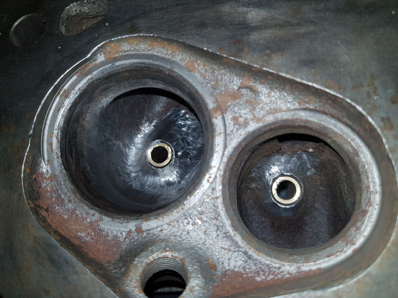

Content d'avoir des nouvelles, j'ai aussi fait un peu de grignotage sur les conduits de mon clev mais surement pas autant que toi.
Tu vises quoi comme compression?
Avec une distri aussi légère, il pourra monter très haut en régime

Je ne peux pas te donner le rv final puisque je n'ai pas encore fait fait la rectif des culasses ni les volumes des chambres, mais ca devrait tourner autour de 10/1
Voila ou j'en suis sur les conduits. Il me reste la finition a faire, mais je n'enlèverais rien de plus.

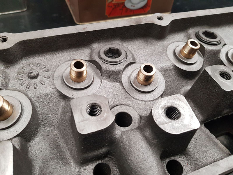

Sinon voila les autres travaux fait dessus pour l'instant. Le décolletage des créneaux de pedestral et la pose de guide bronze avec épaulement et le re araudage pour les gros stud

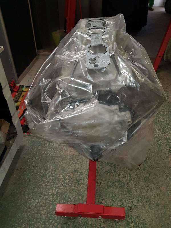

Le reste est caché dans un sac poubelle  :P

Simpa « la poubelle »...

Si t'es sage, je viderais la poubelle et je ferais une photo de ce qu'il y a dedans  :mrgreen_b:  :mrgreen:
