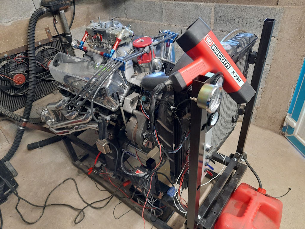

Quelques nouvelles de LA Orange :  J’ai fini le RRP2 et je l’ais mis en route sur le banc fin 2022. Ça a été un peu galère pour retrouver toutes les pièces que j’avais misent de coté depuis plus d’une décennie et comme forcément rien n’était prévue pour s’assembler, il y a fallu modifier pas mal de pièces et faire des ajustements. Il tourne bien, mais j’ai encore une soudure à faire sur la pipe d’admission et il faut que je revoie la distri. 320° d’ouverture avec 585 de levée sur des soupapes de 2.10, c’est sympa, mais pas moyens d’avoir un ralenti vraiment stable en dessous de 1400 rpm. Je vais déjà tenter avec 4° d’avance sur l’acc et si ça ne colle pas, je verrais peut etre à mettre un peu moins d’ouverture. Pour le reste, roues, freins, électricité, suspension …. Tout ça avance tranquillement. Là je suis dans l’electricite. J’ai viré tout le système perftracker et le kit NoS. Je fais un peu de recâblage et je répare les trucs qui ne fonctionnait pas. L’étape suivante, c’est le démontage du pont pour petit coup de peinture et remplacement des lames de ressorts.
Voila, comme on disait autrefois, yapuka focon :mrgreen: …
