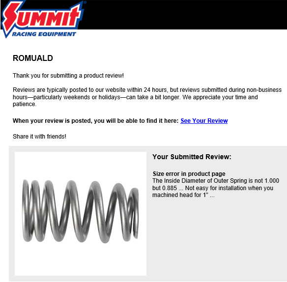

J'ai aussi présenté les ressorts de soupapes sur les culasses et là .. bah ca passe pas. Quand je lis la doc des ressorts il y est écrit 'Inside Diameter of Outer Spring (in):1.000 in'. ​Avec un centrage de très exactement 25.2 mm ca aurrait du coller nikel , mais non, les diamètre interieur des ressort font seulement 23 mm. Donc semaine prochaine, retour des culasses en rectif pour résoudre le problème.

Super les specs techniques... C'est quel fournisseur qui s'est gourré?

C'est chez Summit. Ce sont des ressort PAC vendus sous référence Ford Racing. La bonne cote interieur du ressort est 0.885 et sur la page de l'article il marque 1.000. J'aurais du contrôler directement chez PAC, mais c'est pas grave, mon super rectifieur va m'arranger ca.
