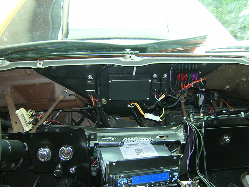

Un appercu du cablage derriere le Dash Pad. Les 3 relais sont respectivement ceux de : La pompe a essence, le Line Lock et la commande de Nos. La boite noire au milieu, c'est la 'Junction Box'. Tous les capteurs arrivent dans cette boite avant de repartir au datalogger. La barette de fusible a droite protege tout l'ensemble.

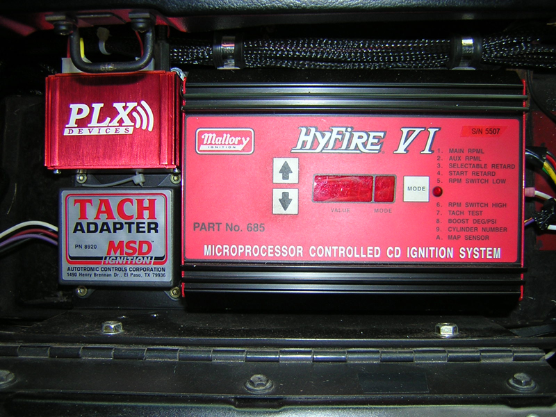

La boite a gants enfin utile ... Le Malory HF VI (qui ne chauffe pas ;-) ), Le convertisseur pour le compte tours d'origine (a mesure de courrant) et le boitier PLX pour l'AFR de precision.

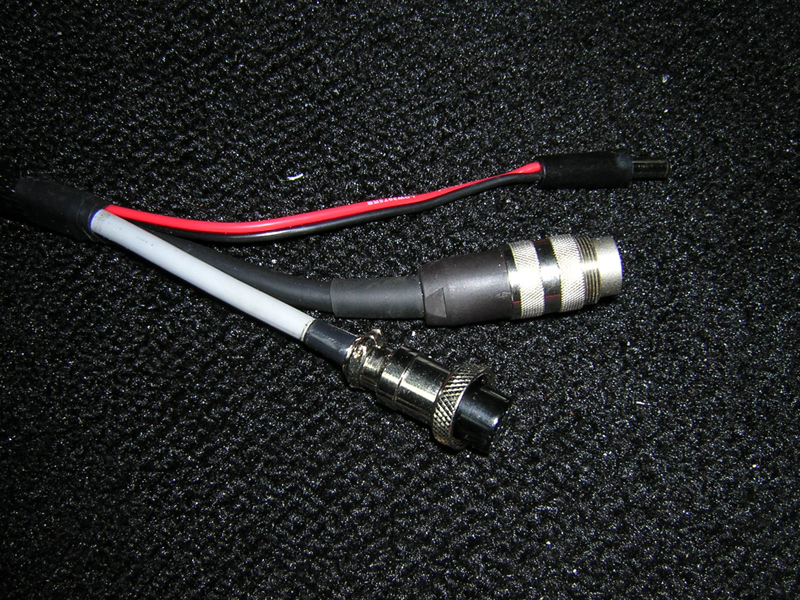

Les cables qui arrivent au Datalogger. Pas moins de 22 fils relient l'ensemble au reste de la voiture :unsure:

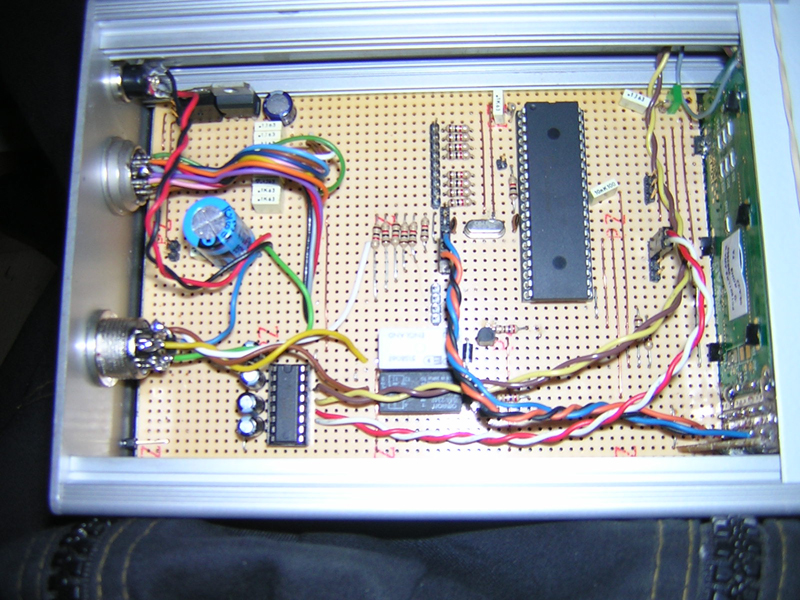

Un minimum de composants pour un max de possibilités. Vraiement, les microcontroleurs d'aujour'hui laisse vraiment sur le cul ... du moins pour moi qui ai autrefois fait vibrer mes premier oscillateurs autour de quelques spires de fils sur de la ferrite,... la difference est enorme :rolleyes: ...

Tu as utilisé le 16f877 pour le traitement des données?
#763 Romuald
Posté 19 August 2008 - 09:22 AM
Interessant tout ça :)
Oui c'est bien ca. cadencé a 20 Mhz. L'avantage de ce circuit, c'est que ce n'est pas du dernier cri, donc il ne coute plus grand chose et il dispose de nombreuse entrée/sorties et de pas mal de memoire. Si on regarde bien la platine, il ni a pas grand chose. Le seul etage ajouté est un montage classique max232 pour adapter les niveaux du port serie en RS232 (elle sont en TTL au niveau du controleur).
La stabilisation de l'alimentation est faite avec 2 regulateurs en serie qui 7809/7805 + un filtre (470µF/100nF)
Concernant l'afficheur, c'est un lcd parallele classique. Je le pilote en mode 4 bits et il est directement relié au controleur sans aucun autre composant. C'est le programme qui gere entierement le protocole d'affichage. Au niveau des entrées analogiques, j'ai mis un filtre sur chaque ligne (100nf/1Kohms).
Pour les entrées numeriques elles sont toutes mises a l'etat haut par une resistance de pull up de 1K
Les sorties digitales drivent un transistor NPN en switch pour pouvoir attaquer les minis relais. Je vais faire la modif pour supprimer les minis relais intermediaire en montant des transisors Darlington (BD681 par exemple), de facon a attaquer directement les relais 'Auto'.

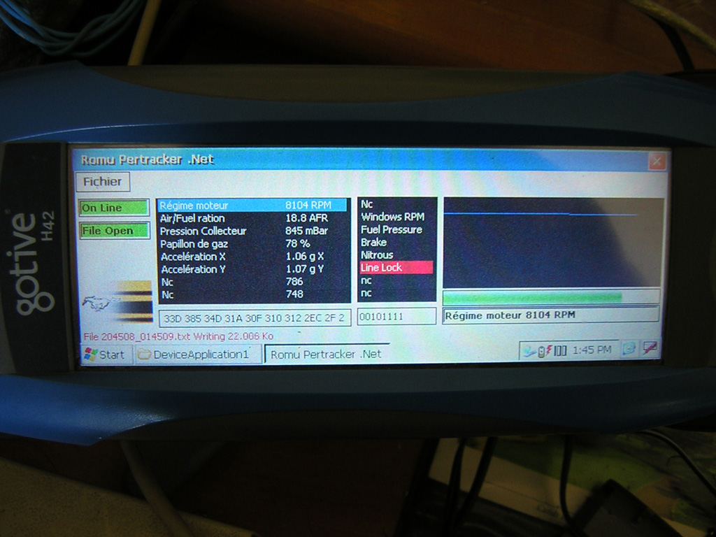

vu que je suis la, une petite image du soft developpé pour mon H42.
Il capture les données, les affiches et si je lui demande, il me les stock dans un fichier heurodater qui se trouve sur une clé USB. Apres je n'ais plus qu'a recup la clé usb et j'analyse les fichiers a tete reposée avec le soft sur le PC :)

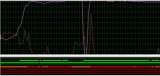

une petite charge de gaz en image :)
la ligne rose represente la position de papillon de gaz (0 a 100%), la ligne marron l'afr (10 a 20).
Les lignes en dessous (en partant du dessus) :
la seconde c'est la plage de regime definie pour le nos (entre 4000 et 6000 rpm), la troisieme, la pression d'essence. la cinquieme (orange/rouge) donne la position des electrovannes de Nos (orange = fermées, Rouge = ouvertes). On voit bien que le nos se coupe en dehors de la plage de regime definie et que l'afr tombe a 10 quand tout est grand ouvert pour remonter a 12 passé 6000 rpm a pleine charge. Chaque pas de grille represente 1/10 de seconde ...
