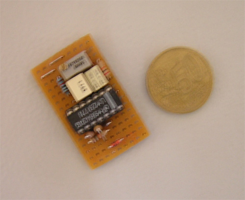

Hop encore quelques composants pour alourdir la voiture. Ca c'est le convertisseur frequence/tension qui fait office de capteur de regime moteur. Tout simple et pas cher, on pique le signal sur le - de la bobine ou a la sortie du boitier d'alumage et il ressort une tension parfaitement lineaire de 0.5v/1000 rpm. En ajoutant un petit comparateur genre ampli Op derriere, on peu se fabriquer un shift light reglable ou un limiteur de regime pour moins de 10€ :)
