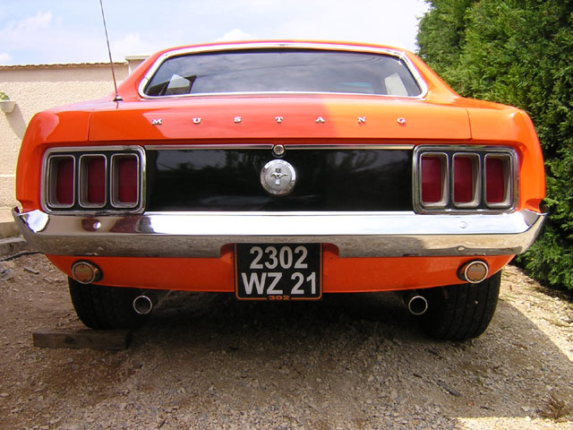

Par contre, ta jupe arriere, pourquoi ne pas l'avoir modifiée pour intégrer les sorties d'échappement ?
On verra ca quand je passerais en ligne Inox :wink:

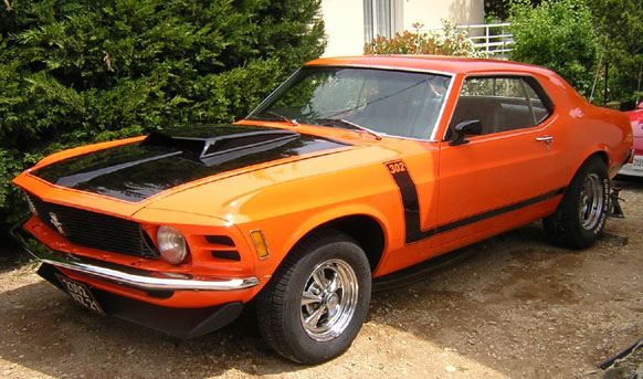

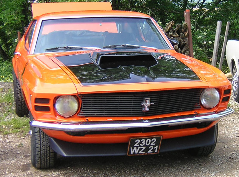

Il me reste quelques baguettes et bricoles a monter pour finir tout ca.
Cet aprem, geometrie de train avant histoire que ca roule droit sans ronger trop de pneu.
Concernant la préparation moteur, je fini de roder ca rapidos et je vous fais un rapport (apparement ca a l'air de marcher fort :wink: )...
Une paire de photos dans l'etat actuel, dont une de l'arriere pour Exxodus :wink:

#103 Olive 74
Posté 13 May 2005 - 01:27 PM
:bravo: Magnifique et bravo pour se resultat................. :wink: vas falloir que l'on arrosse ca................... 8)
#104 Lancelot
Posté 13 May 2005 - 01:46 PM
Franchement très cool... :!: J'hésite aussi à faire le cul en noir, façon Boss 302, avec les entourages de phares également en noir..

#106 Romuald
Posté 14 May 2005 - 10:27 AM
Prochaine rencontre, on ni coupe pas :wink:
Pour l'idée des entourage de feux arriere en noir, les miens ne sont pas en tres bon etat, donc avant d'en commander d'autre, je vais essayer de les repeindres. Si ca me plais, je laisserais en noir :wink:

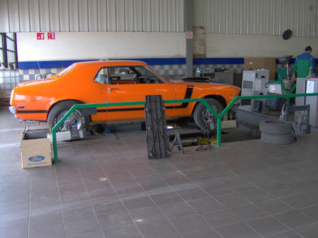

Yop pour le train Avant, c'est Ok. Exit les reglages cote origine facon pépé cruising. Un peut de carrosage , une lichette de chasse négative et un poil de pincement . Le resultat est tip top, le volant est droit et ca ne tire pas du tout ni d'un coté ni de l'autre. La direction est souple et precise, nikel quoi.
Une ptite photo prise sur la table d'opération :
