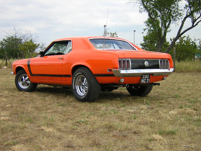

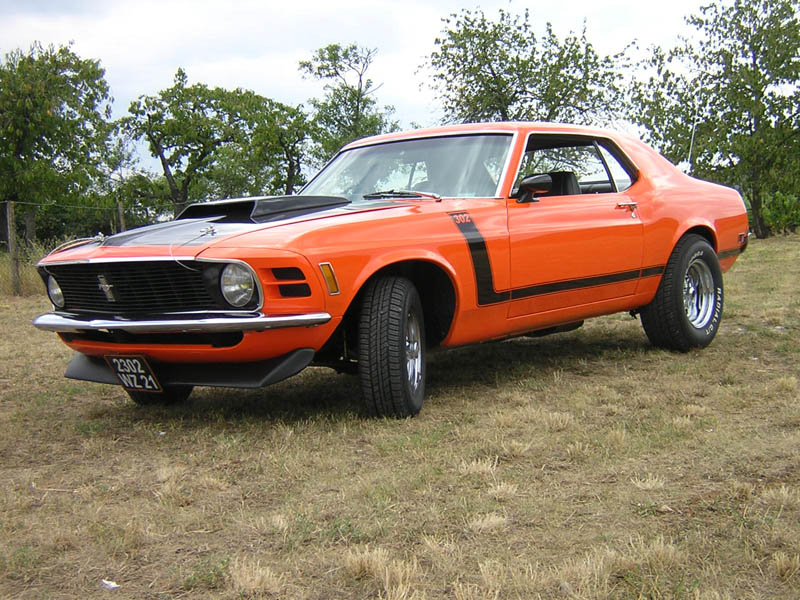

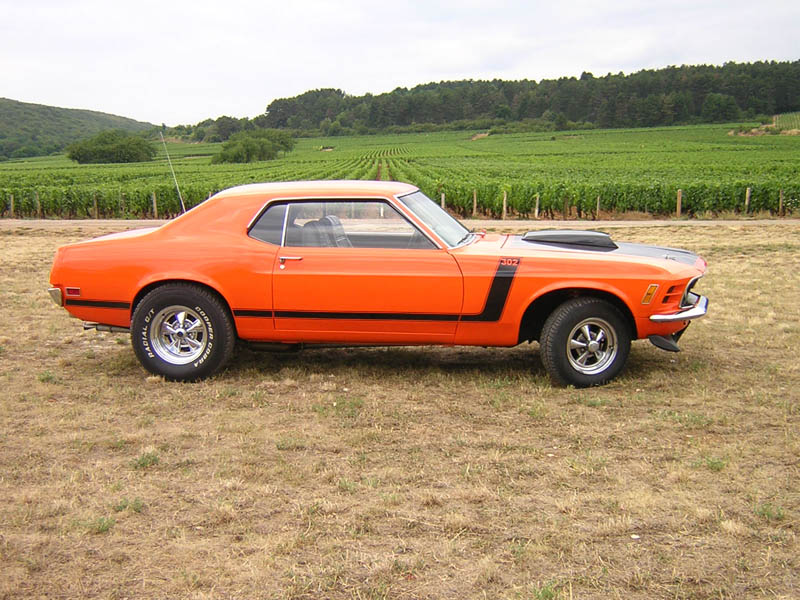

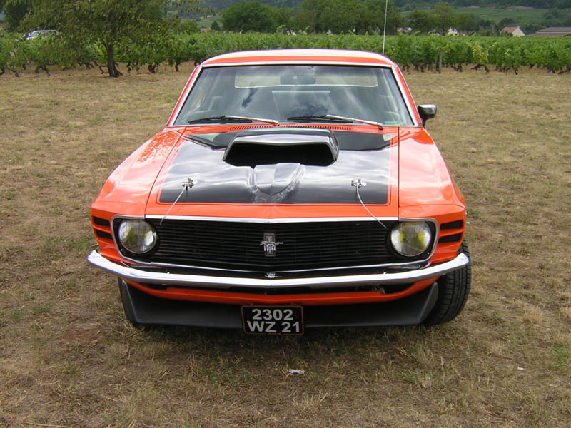

Une p tite serie de photos en plus. Cette fois ci, la baguetterie avant est remontée. Il me reste les rocker panel a poser. normalement il sont chomés, j'hesite un peut entre les laisser chromé, les peindre en noir ou en orange ... ce sera suivant l'humeur du jour ou je les attaquerais :wink:

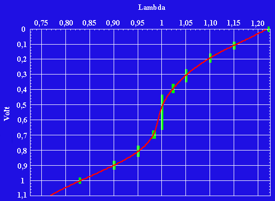

preparation electique du montage de la sonde Lamda
C'est quoi cette sonde? Veux-tu m'éclairer ;)
#134 Romuald
  • 11776 posts
Posted 04 August 2005 - 01:12 PM
Techniquement, cette sonde montée sur la ligne d'échappement va générer une tension comprise entre 0 et 1.1 volt sur une courbe non linéaire en fonction du mélange air essence. Pour un mélange idéal la valeur Lamda doit être de 1 (soit 0,5v). Pour gagner en performance, on pourra enrichir un peut a L0.97 (0.7v) et si on préfère economisé, on pourra monter jusqu'à L1.03 (0,4v). Au delà, c’est trop pauvre, on perd en perf et on risque l’échauffement (pistons, soupapes et bougies en danger). En plus de permettre d’optimiser les réglages, cela permet quand on fait de la route de se caler a un régime moteur ou l’on a un bon rapport Lamda, et de la en adaptant sa vitesse de consommer moins. Memez a très bien compris cela, il utilise aussi ce genre de gadget, résultat, il a une voiture performante qui consomme raisonnablement. Cela se vends tout prêt a monter chez summit pour environ 150$. C’est livré avec la sonde et un petit boîtier de 10 leds de visualisation a monter dans l’habitacle. Pour ma part, je construit moi-même mon interface qui va au bout de la sonde de façon a avoir quelques chose de plus complet et de plus personnalisable pour bien moins cher…

En ce qui me concerne, je prefere opter pour un système a microcontroleur pour lui adjoindre une prise serie et recuperer des données sur un ordinateur portable.

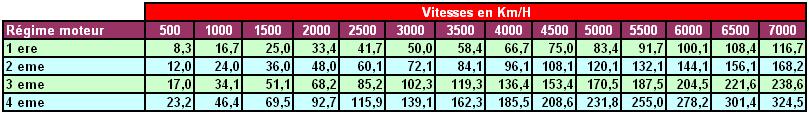

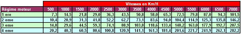

Aujourdui, echange du couple conique dans le pont 9''. Rien de bien sorcier a faire si ce n'est que l'on doit caler ca de facon impecable pour qu'il vive longtemp et ne fasse pas de bruit. Comparateur et pate de repérage de portés obligatoire ...
Avant c'etait un 3.00 et la je passe donc en 3.45. les tableaux ci dessous donnent la difference entre les 2 rapports pour ma voiture. Je donnerais mes impressions une fois tout remonté, en ce moment la peinture seche 8)
