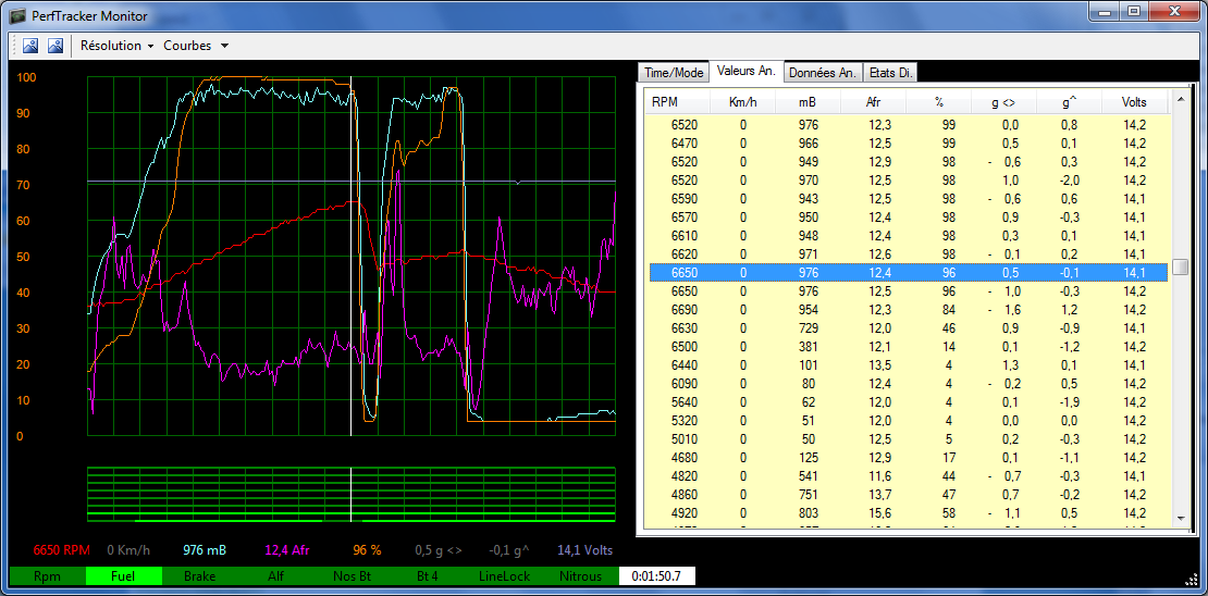

Pour rassurer Alex sur le regime moteur, ce sont juste des données 'farfelues' que j'ai générée par une petite routine de programmation histoire d'avoir quelques chose pour alimenter mes graphiques afin de les tester. En effet, je n'en suis pas encore au point de pouvoir lire un fichier de données reeles enregistrées. Je pense que d'ici la fin du WK, je serais en mesure de le faire ... si tout va bien ...

Voila, ca sait maintent lire les fichiers issus de la boiboite :)
En plus fichier est d'haujourd'hui :P . Par contre un truc qui m'inquiete ... je suis passé sous la barre des 100% de ve. Sur les données aquisent aujourd'hui j'arrive au mieu a 98% alors que d'hab j'etait toujours autours de 105%. Bon d'un autre coté, ca fait une saison complete que le filtre a air n'a pas été netoyé et comme je venais de mettre un coup de jet sur l'auto avant de la ranger, je pense qu'il devait etre bien tripé et ca explique sans doute le truc.

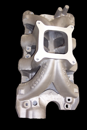

#1193 Sponge
Posté 15 December 2009 - 09:23 PM
Pipe d'admission Tim Meyer pour claquer un Cleveland sur un Windsor...

La veritable appellation du collecteur d'admission est 'B&A Track Boss 302' a ne pas confondre avec la 'Street Boss' qui est une dual plane. C'est effectivement destiné au montage de culasses Clevland sur bloc Winsord. Gros interet pour moi, c'est que les conduits de ce collecteur sont sous dimensionnés d'origine pour pouvoir etre faconnés 'home made'. Apres un nombre certain (...) d'heures de dremelisation sur mes culasses 3V 'kangourou' et sur ce collecteur, ca devrait pouvoir faire un bon remplissage capable de digerer un carbu racing d'au moins 850cfm :)

Ayé, la Track Boss a pris l'avion, je prepare les fraises carbure pour l'accueillir :lol:
Semaine prochaine, entre 2 moulbifs, je scate la machine chez le rectifieur et je m'occupe de mes culasses. J'suis bien motivé pour mettre le RRP2 est dans le tuyau. D'ici que l'apocalypse soit pour 2010, y a pas des Km :mrgreen: ...
