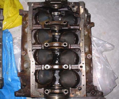

#1438 Sponge
Posté 31 August 2010 - 07:26 PM

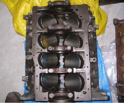

Avant qu'on te demande c'est quoi la différence, quelques photos.
Vue générale (mexican et stock):

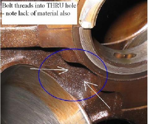

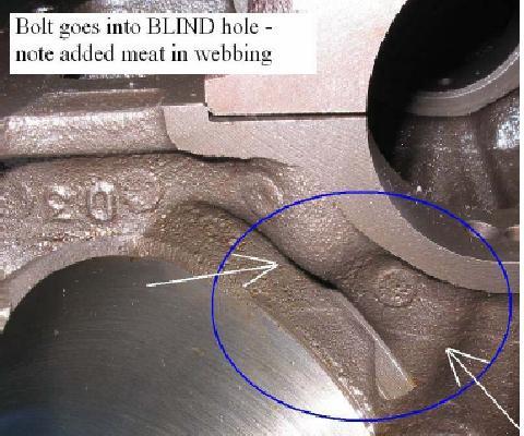

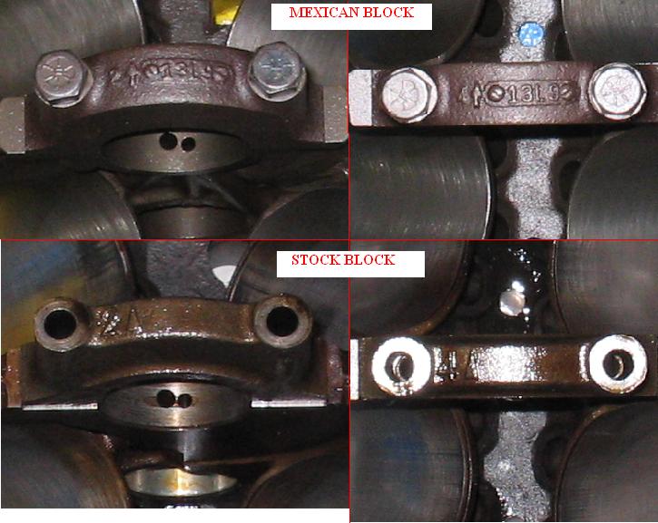

Palliers:

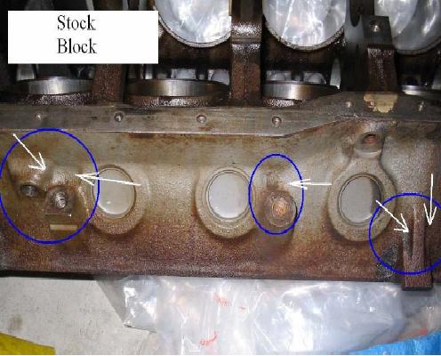

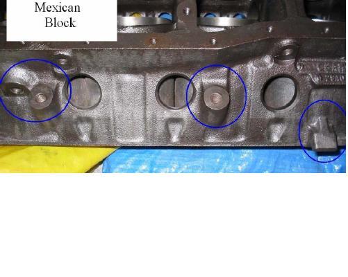

Supports moteurs (mexican et stock):
Bas des cylindres (mexican et stock):
Ce message a été modifié par Sponge - 31 August 2010 - 07:53 PM.
#1439 Romuald
Posté 31 August 2010 - 08:43 PM
Merci Sponge :) .
En plus de ca, le block Mexico a une fonte beaucoup plus dure que les blocks standards, ce qui en fait la hantise des rectifieurs qui passent 2 fois plus de temps a les usiner (ca explique le commentaire de JL). Inconveneint ils sont un peu plus lourd,mais ca on compense facilement avvec quelques HP de plus :mrgreen: . Le mien devrait etre en plus modifié en 1 rear main seal et plug 'vissé' . p'tetre meme le passer en roller cam bearing ... enfin, ... un truc de psychopathe quoi :lol:
pour rappel, l'objectif du RRP2, c'est ~500 HP(*) @ ~8500 rpm ...
(*] des vrais Hp qui font < 12 sec au 1/4 miles sur nos piste Miko hein .. pas des Hp de magazine ou de site de bench ...
