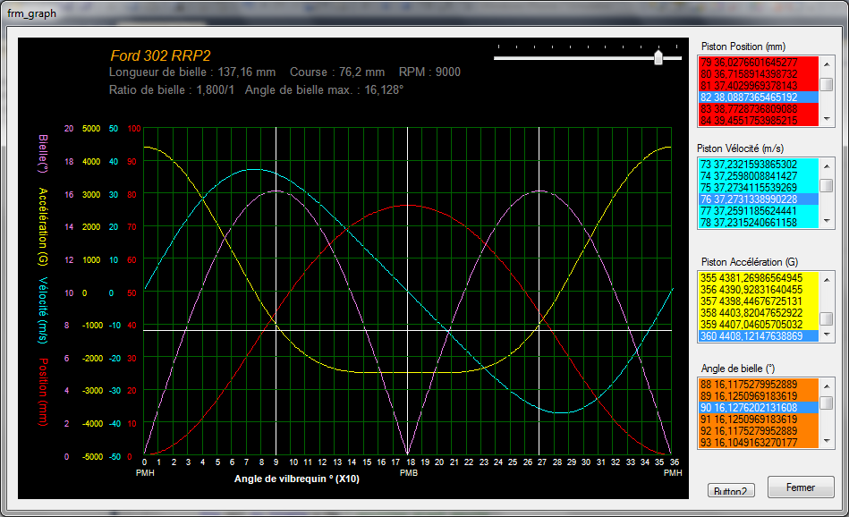

Petite mise a jour des données RRP2, j'ai ajouté l'angle de bielle a mon graph et un slider qui me permet de changer le selectionner les regime voulu. Bon j'ai pas prevu au dessus de 10000 RPM hein Image IPB ...

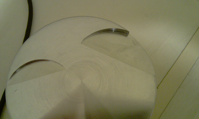

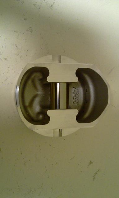

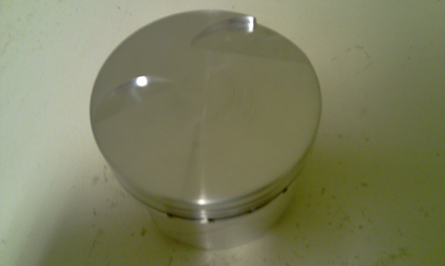

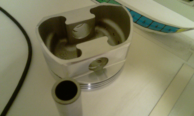

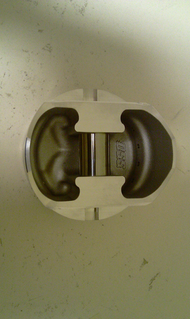

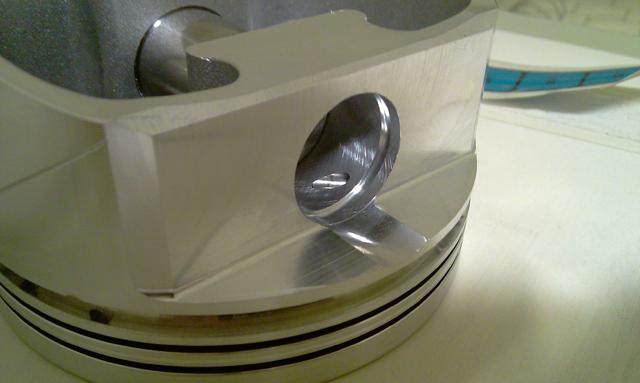

Les pistons du RRP2 sont ENFIN arrivé chez moi. Pensez bien que je me suis jeté sur le colis comme un Biafrai sur un gateau de semoule (on dit aussi comme un Romu sur le trophée srB ou un Chamane sur un paquet de BN...). Déja le colisage est correct. Il contiend juste 8 pistons, les clips et une notice avec les prescription de montage, ni plus ni moins. Aucun doute, on a a faire a de vrais piston racing de tres belle qualité. restera a voir ce qu'ils donneront comme resultat a la pesée et la metrolgie, mais je suis confiant. Photos et explications a venir
#1617 Romuald
Posté 09 December 2010 - 09:12 AM
Photosssss !

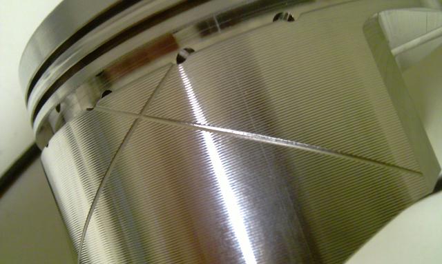

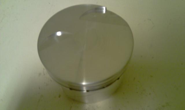

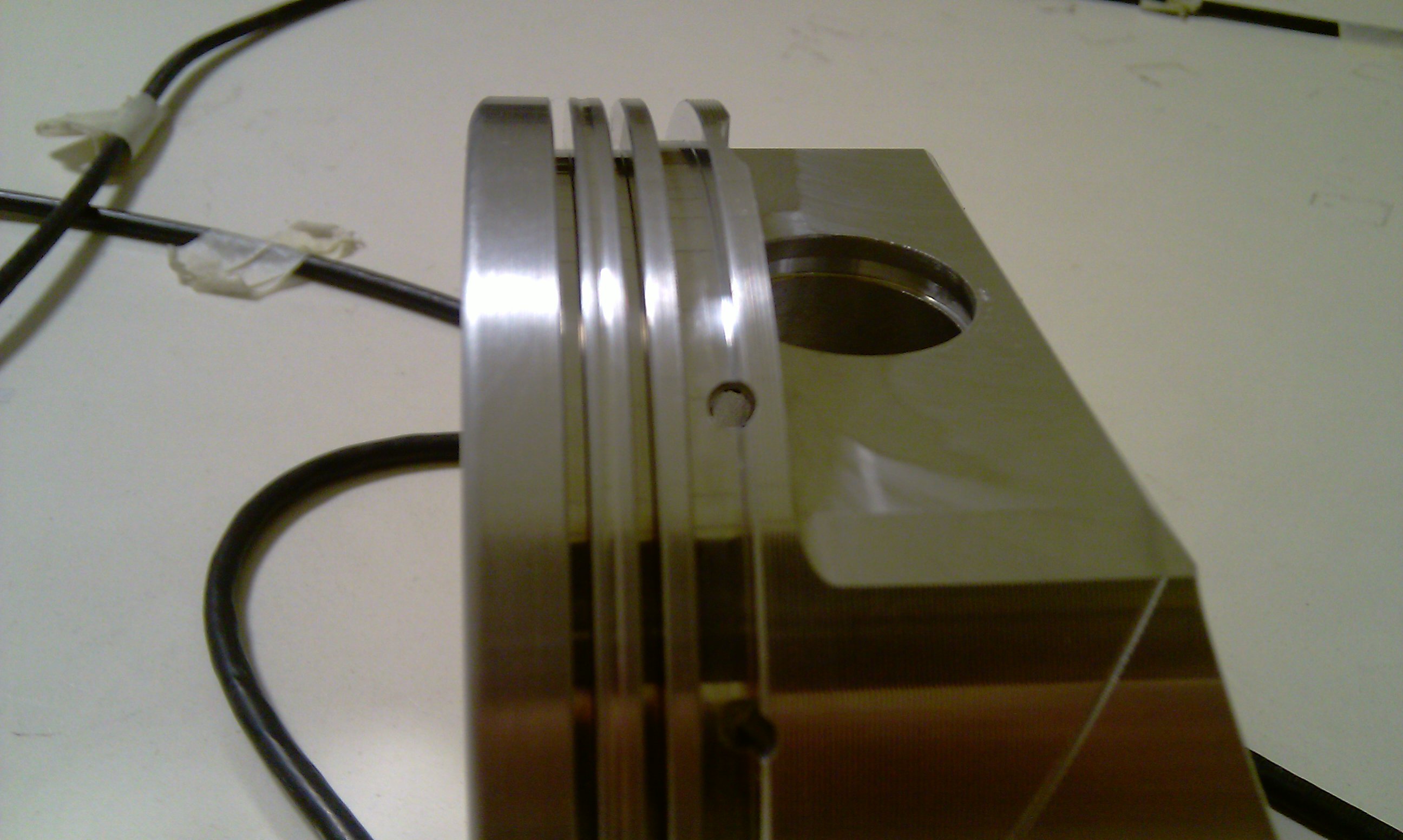

Bon, j'vais poser la question: Ca sert a quoi les "rigoles" dans les jupes?
C'est juste dans l'alignement des gaz port, c'est pour stabiliser les jupes dans le cylindre?
Ce message a été modifié par 1fast2V - 09 December 2010 - 10:47 AM.
#1620 damien-mach1
Posté 09 December 2010 - 11:03 AM
De biens jolis cendriers ! :)
Sinon, les rainures, je suppose que c'est pour la lubrification !
