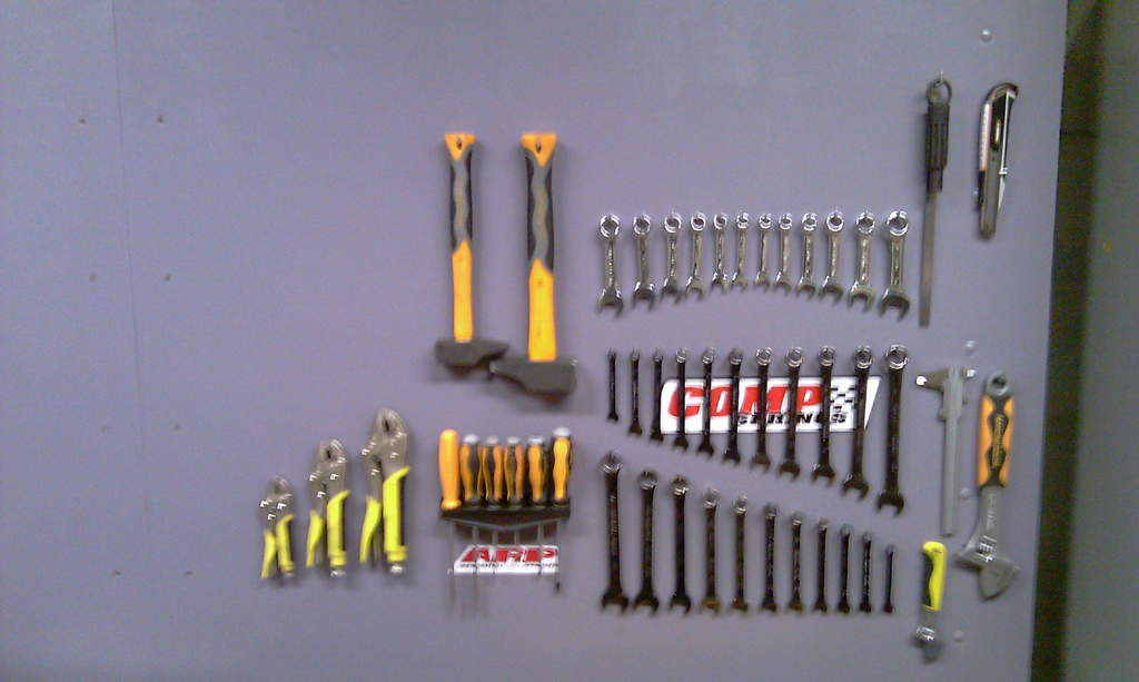

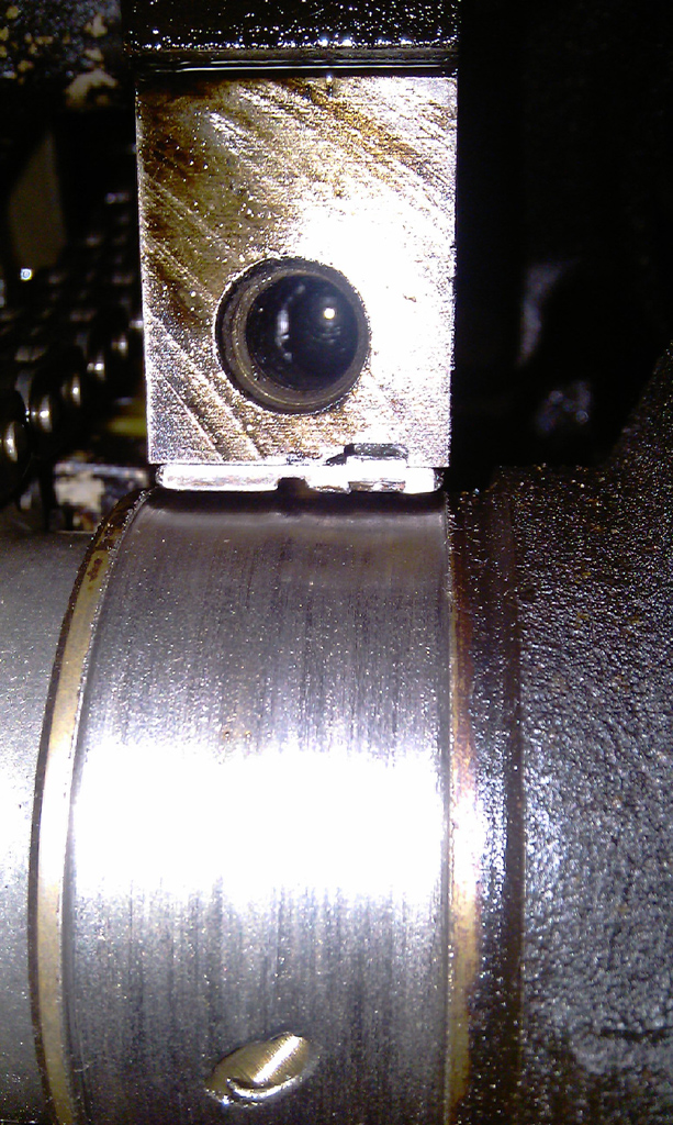

En attendant, j'ai repeint le tableau d'outils ... ca va permettre de re-organiser un peu le bordel mural :mrgreen:
Pis comme vous etes pas sage, vous avez droit a l'horreur de la semaine :P

bof, un bon coup de peinture là aussi et c'est comme neuf.... :lol:

Bha amon avis, va falloir au moins 3 couches et mettre epais de vernis sur les coussinets :huh:

j'espère que c'est pas mon vilo cette chose :mrgreen:
il est bien attaqué le bestio la vache :blink:

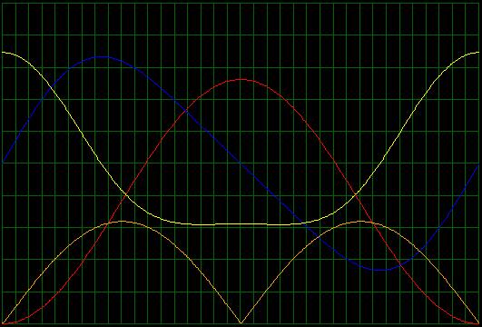

Hop, p'tit bout de code de derriere les fagots pour tester le framework 4.0 de visual studio 2010 pis aussi pour 'graphiquer' mon rrp2. Je sais pas si c'est un moteur qui marchera, mais en tout cas il fait des beaux dessins Image IPB
Une ame charitable pour nous commenter les graphs le temps que je rajoute les legendes ? Image IPB

il n'y aurait pas de la courbe de distribution dans le coin? genre came + soupapes + vilebrequin?

Posté 04 November 2010 - 08:13 AM
moi je dis que la courbe du bas est classee pour les moins de 18 ans :mrgreen:
je suis loin a 10'50 :P
#1579 thor_eyerdhal
Posté 04 November 2010 - 10:15 AM
Bah ca ne ressemble pas au mouvement d'un piston pourtant :)

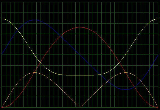

Mise a jour du graph ... il y a un truc qui me chiffonait dans le premie et popur cause, il me manquait une paire deparentheses dans une formule (pfff ...vous auriez pus le voir et me le dire ...)
