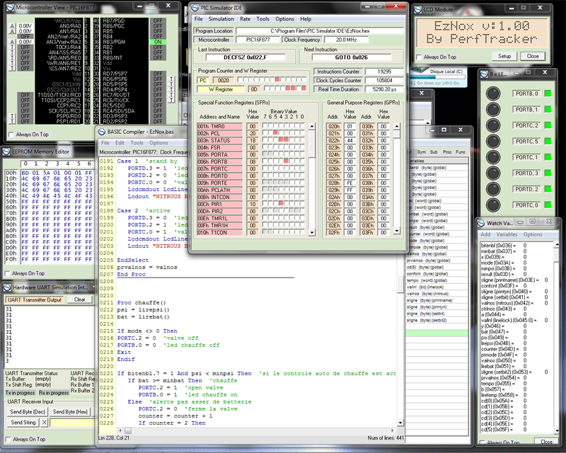

Nouveau controleur Nitrous dans les tuyaux ... Nitrous valves, Line lock, Purge, gestion de pression de gaz avec securité batterie programmalble, sortie de données serie ect .... Le panneau de commande devrait se resumer a 3 boutons poussoir, un afficheur LCD 2x16 et 3 led de controle. Les etages de puissance seront integrés pour permettre un cablage a la fois simple et efficace sans aucun relais exterieur. Le bazard recupere le doux patronyme "EzNox" (Easy Nos) qui a l'origine etait detiné a un autre modele qui avait diparu l'an passé avec la perte d'une de mes clés USB. Ca devrait etre operationnel dans la Orange pour Lurcy avec un nouveau Datalogger encore plus performant que celui que j'utilise en ce moment ...
La partie soft du microcontroleur 16F877 developpé a l'aide du compilateur Pic Simulatyeur IDE de chez OshonSoft

Posté 11 June 2011 - 08:21 PM
ça m'a l'air d'être bien conçu ce soft
#1809 Romuald
Posté 11 June 2011 - 09:10 PM
De la balle. Ca permet de developper 100 fois plus vite qu'en assembleur. Ca m'a pris seulement une demi journée pour pondre la programmation de mon µc. Du pur bonheur pour experipenter les pics 10/12/16 et 18 sans aucun besoin materiel. Si ca t'interesse Mico, file moi ton emai en MP, j'tenvois de quoi t'amuser avec tout ca ;-)

MODE DEBUG: faute d'orthographe, ligne 225 'pas asser de batterie' -> pas ASSEZ de batterie Image IPB

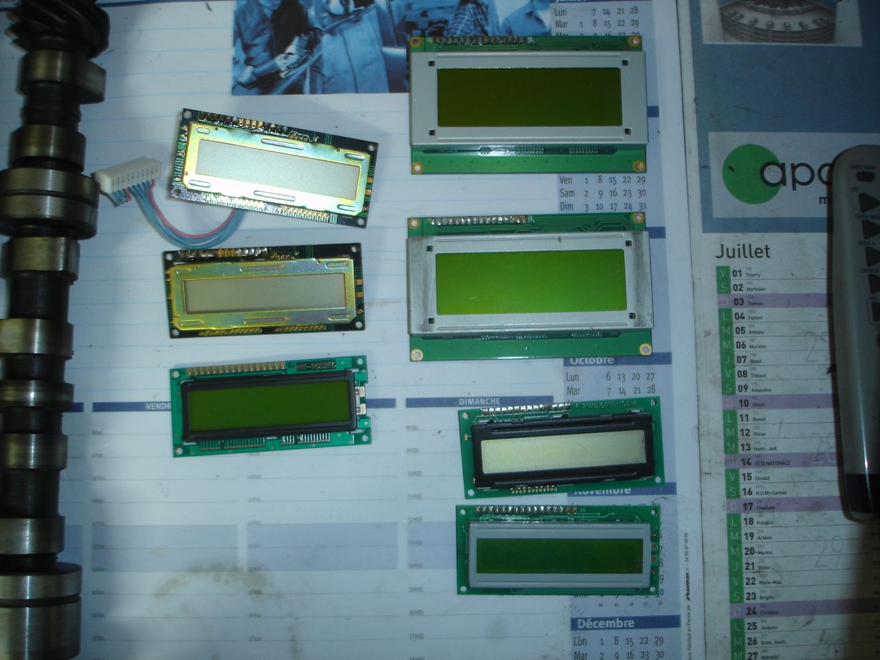

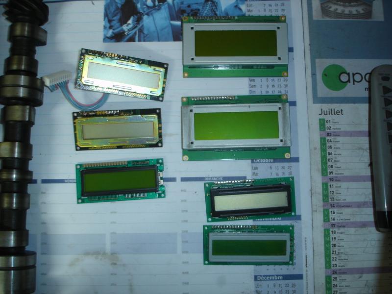

pour les platines no problemo, tu aurais aussi la possibilité de faire a ton boulot les bagues de centrage du disque or not?
sinon pour ton nitrous controle deck center de la mort qui tue, j'ai regardé j'ai des écrans lcd si ça t'intéresse,
2x16 non rétro-éclairé, 1x16 non rétro-éclairé, 4x20 rétro-éclairé vert, protocole HD44780
si t'en veux dis moi je t'envois ça
