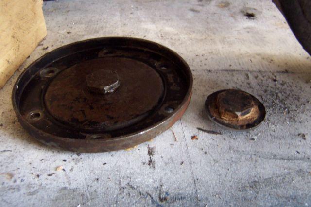

Alors j'ai profité de devoir remplacer le différentiel pour procéder à une modification radicale afin de me faciliter les choses. Ce boulot a nécessité:
- 2 plaques de vidange de VW cox
- 1 scie cloche
- 1 poste à souder
- quelques heures de taf
- 1 bon litre d'huile de coude
- 1 pack de binouses... :mrgreen:
Résultat nickel/chrome..... je fais la vidange et le niveau avec une grande facilité... :)

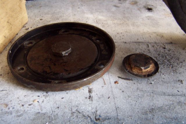

Plaque de vidange cox complète et après découpe à la scie cloche...

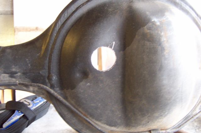

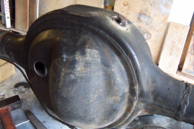

Le soudage peut commencer...

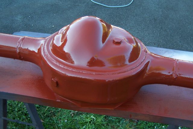

Le pont en apprêt anti-rouille avant peinture noir brillant...
