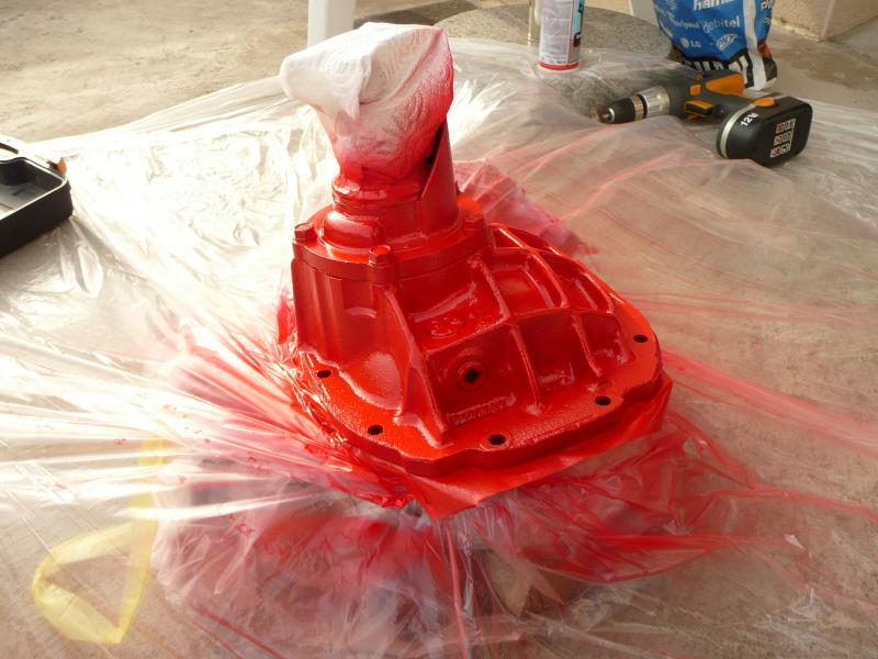

Today, peinturage de la carcasse de pont et des etrier arriere. Demain calage du couple conique (si j'oublis pas le comparateur cette fois ci Image IPB ) et reboitage de tout le bazar dans l'truc. Restera a attendre la reception des arbres de roue mais ca, c'est pas trop fatiguant Image IPB . Sinon, je fais mon petit precontrole pour le controle technique. Je m'occupe de tout ce qui peut etre soumls a contre visite, le reste ... j'men tape un peu ... completement meme ...

En tout cas moi j'ai aussi peint mon nez de pont, ca interesse quelqu'un ?

Petite question pratique et pour revenir sur le sujet, pour re-remplir mon futur pont qui-va-bien, il faudra que j'ouvre le gros écrou à tête carré qu'on vois sur la photo et que j'y mette l'huile.
Jusque là, ok, en revanche il en faut
1) combien environ ? (remplir jusqu'a ce que ca dégueule il me semble ?)
2) faut il nécessairement une seringue ou un entonoir et un bout de tuyau peuvent faire l'affaire (sachant que je ne vais sans doute pas me lancer à sortir tout le pont de dessous la voiture (ai peur pour la purge des freins aprés) ?
Merki
#1779 Romuald
Posté 03 April 2011 - 08:06 AM
~2.5 L d'huile dans un 9" (dans le 8" je sais plus, je fais telement rarement dans le miniature Image IPB , mais ca doit tourner a peu pres pareil ) .
Perso ca me gave toujour d'aller me coucher sous la caisse avec la seringue, donc quand je remonte un pont,je remonte l'arbre de roue d'un coté, je leve un peu l'autre coté et je verse dedans avant de remonter le deuxieme arbre de roue. Ensuite une fois tout remonté, la voiture posé de niveau, j'enleve le bouchon et je laisse couler le surplus. Effectivement le bouchon sert de niveau.
