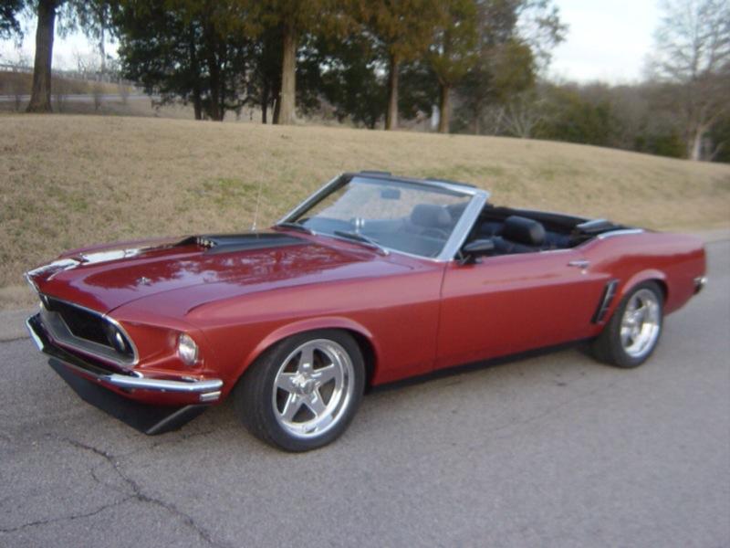

voici la voiture que je recevrais au alentour du 10 avril ( dans mon garage Image IPB )

Très belle voiture, pour un prix plus que raisonnable.
Ca te laisse un peu de marge pour revoir ce qui ne va pas, comme le jour que signale Lilian, peut-être faire disparaître cet (affreux ?) compte-tour et surtout la plaque qui est dessous et qui cache (mal) le dash pad fendu (pas étonannt pour un cab de cet âge). Tu pourras toujours réimplanter le compte-tour dans une console centrale avec le porte-instruments des Shelby à la place du cendrier par exemple.
Plaque bleue, c'est très bon signe.

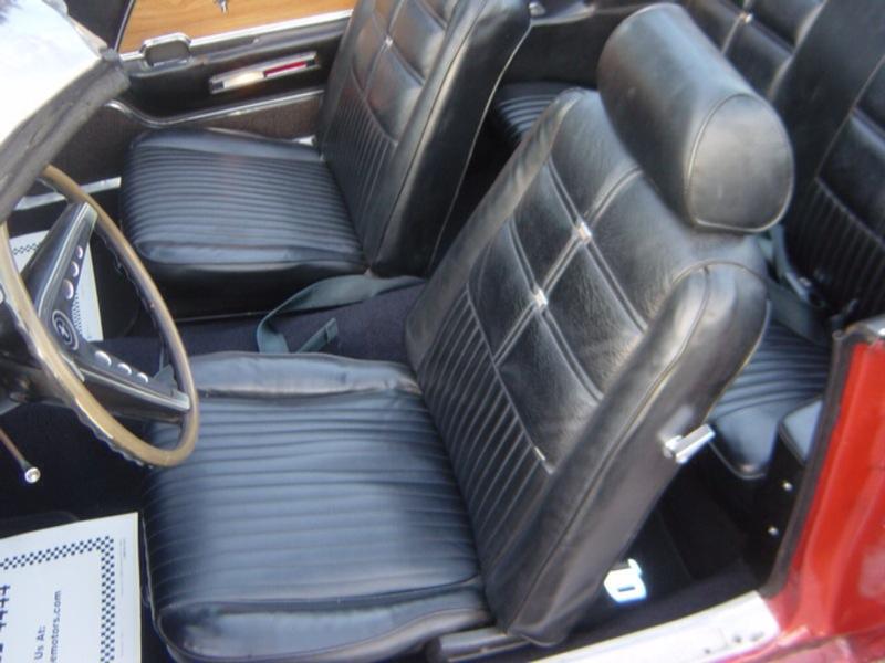

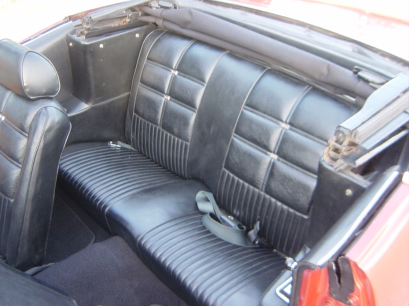

Sans vouloir te décevoir, l'intérieur a l'air d'origine et en bon état : du probable cuir .... de skai, pôvre bête littéralement exterminée aux US pour habiller nos autos (seul H Ford a eu droit au cuir dans une Mustang, quand il est venu au Mans en 68 il me semble).
Mais tout ça n'est que détails, que tu prendras plaisir à remettre en ordre (comme de repeindre peut-être les panneaux arrières). Tout existe dans les catalogues de pièces, et c'est un bout du grand pied que tu vas prendre avec l'auto. Elle arrive pile à la belle saison en plus, ce qui ne gâche rien.

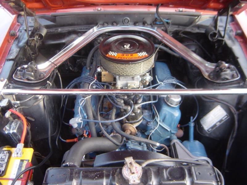

C'est presqu'un classique, ce bbout de plastique est maintenu via 2 languettes de métal qui passent sous la partie sup. du cache. Si les languettes sont trop "lache" ou cassées (souvent au démontage) c'est ce qu'il arrive. Notez aussi qu'il y a un gros joint a cet endroit si mes souvenirs sont bons;
#6 Exxodus
  • 5916 posts
Posted 21 February 2010 - 10:24 AM

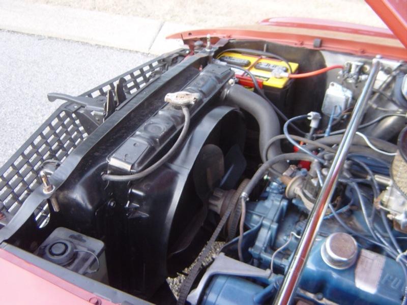

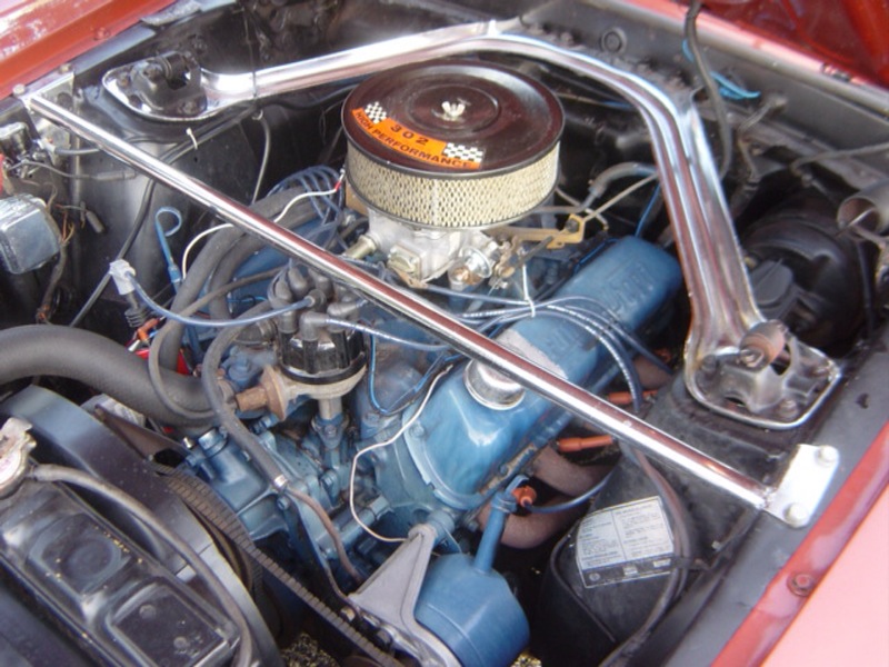

Belle auto en général (surtout vis a vis su prix payé). A revoir aussi, les courroies (des crantées montés a l'envers, c'est pas le top). Regarde aussi sur la tete de la bobine, y a un truc zarbi (truc gris).

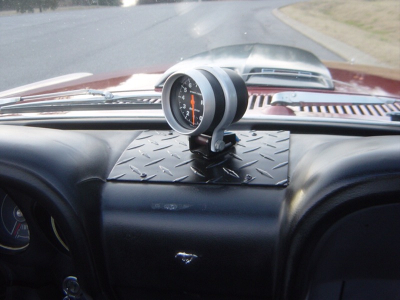

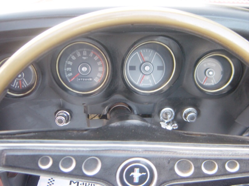

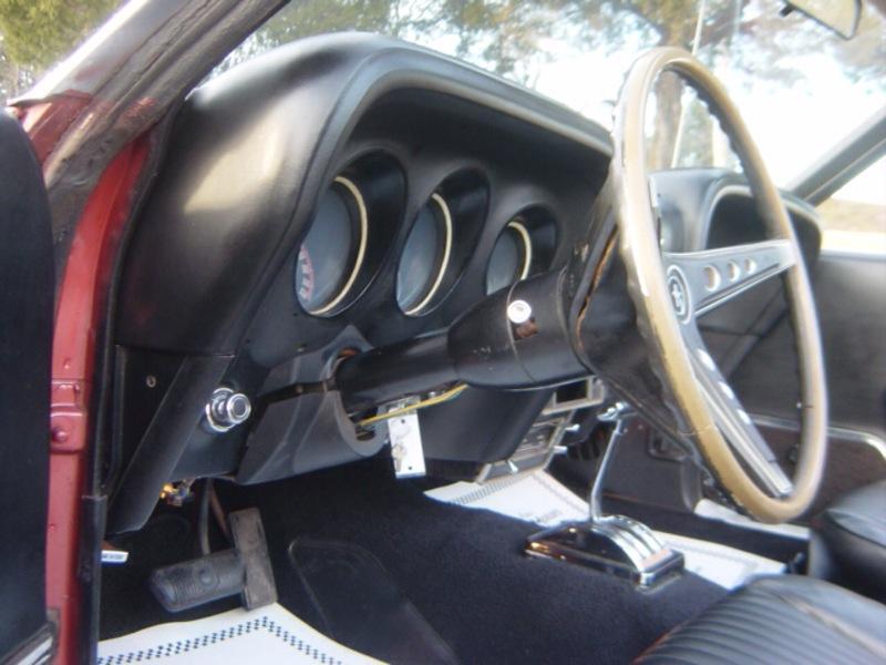

Affreux ?? Mais pourquoi affreux :lol: écoute moi je craint pas trop trop ce compte-tour, il ne me choque pas plus que ça! :P
Après de toute façon c'est clair que lorsque je changerai le dash pad ce compte-tour va sauter... et pourquoi pas effectivement le réimplanter dans la console central ( c'est vrai que cette plaque est plutôt laide! :mrgreen: )

Pour la sellerie, même si c'est vraiment du skaï, je pense que je vais le garder encore un petit moment, puis si après i me reste encore un peu de sous, je penses que je referais carrément toute la sellerie en cuir. :)

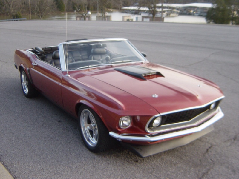

POur les courroies, il n'y a aucun souci, il y a des crantées qui ont ce montage et le truc "zarbi comme tu le cite Exxodus :lol: c'est juste l'embout qui est différent des autres.

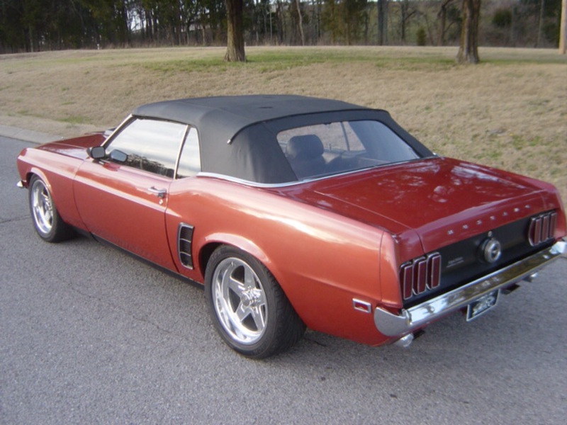

Belle auto mais elle m'a l'air bien posé par terre, il va falloir controller comment cela a été fait pour éviter quelques désagrément!

Alex, quand tu dis " elle m'a l'air bien posée par terre" qu'est ce que tu veux dire exactement? :unsure:

Posted 21 February 2010 - 11:41 AM
Bein qu'il faut voir les dessus de madame et vérifier les suspensions.
C'est vrai qu'elle fait taille basse!!!
Pour les courroies j'ai toujours vu dans ce sens donc ça doit etre correct ou tout le monde fait l'erreur!!! :unsure:

Encore une bien belle auto, bienvenue à tous les deux Image IPB Pour les courroies tu t'en fous le but est que la partie en "V" soit dans la gorge de poulie :wink:
Pour le compte tours j'ai le même que toi, c'est un Autometer et il est super sympa et assez précis, cependant il faut avouer qu'il est mal placé et la tôle dessous c'est limite quand même, c'est un marche pied de truck ?! Image IPB

Merci MC Vince pour ton accueil , pour le compte tours comme je le disais il va surement "sauter" et trouver une place sois dans la console central , sois a gauche au dessus de compteur de vitesse. Après je ne sais pas trop pour le dash pad si dans l'immediat je pose un dash pad neuf ( qui n'est pas donné tour de même) ou si alors je poses un dash pad cover, on verra bien :)

voila une photos ou on voit un peut plus le jour vers la colonne de direction
le radiateur, ventilo ....

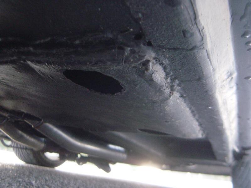

voila la seul photo qui me fait le plus peur.A quoi servent ces trous , d'un coté s'il n'y en avait qu'un là je me poserais des questions, mais là il y en a 3 ... est ce normal?
Pas d'angoisse pour tes trous, ça doit être l'accès aux démontages des sièges (normalement fermés par des bouchon en coutchouc => à rajouter sur la liste, ça coûte rien non plus).

Pour ta sellerie, moi je la garderais, même si c'est du pur skai ; question d'authenticité, et au moins c'est du solide !

Me paraissent quand même énorme ces trous :blink: pour l'accès aux vis de siège <_<
Mes obturateurs sur ma 67 ne font que 4 cms, sur la tienne tu peu passer la main <_<
Demande quand même confirmation à un collègue qui a une 69.

Les trous me paraissent aussi pas d'origine et beaucoup trop grand pour l'etre.
Le plancher semble quand meme pas mal mastiqué!!! A vérifier de visu en soulevant les moquettes!!! :unsure:

Elle me parait bien amochée cette auto et repeinte a la "va vite".
On peut trouver un cabrio 69 pour ce prix ou peu etre un peu plus, mais au moin on voit l'auto et un contact direct avec le vendeur!
Si c'était pour moi, je ne l'acheterais pas.
