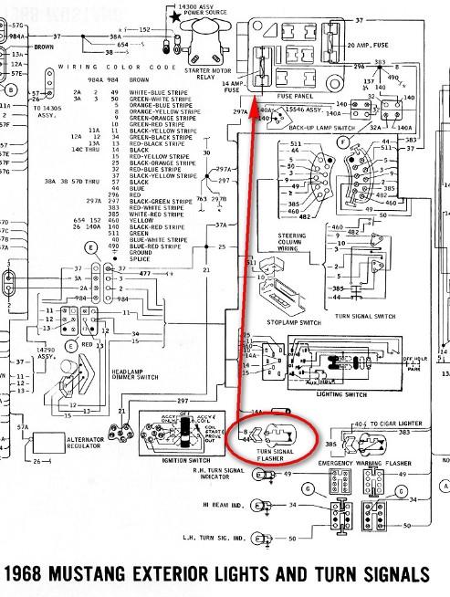

afin de me mettre en ordre pour les ballades de juin, je dois absolument récuperer mes cligno
symptomes: les warning fonctionnent mais pas les clignos
les deux centrales sont bonnes, le faisceau (qui passe dans la colonne) est neuf et les branchements sont OK
quid?

Salut Grég,
J'ai eu le meme problème que toi, les warnings était OK et rien sur les clignotements, j'ai permuté les centrales de clignotement et j'ai retrouvé des clignotants, mais plus de warnings.
La centrale des clignotants était HS (commande chez MU pour 16$.
Pour avoir les clignotants, je doit etre sur la position contact, pas pour les warnings. Au début pas moyen d'avoir les clignotants avec la centrale des warnings qui fonctionnait.
Ci joint plusieurs schémas électriques pour une 68, ça te permettra de mieux identifier l'origine du problème (centrale de clignotement, fusible...)
Fichier(s) joint(s)

Posté 02 June 2012 - 09:28 AM
Verifie le fusible 14 amp qui est sur le schéma joint, les warning sont sur un circuit séparé connecté à un fusible 20 amp. Le problème peut venir du fisible 14 amp qui est HS. As-tu d'autres disfonctionnement electrique?
As-tu du courant avant la centrale de clignotement lors que tu mes tes clignotants???

tous les fusibles sont bons.
