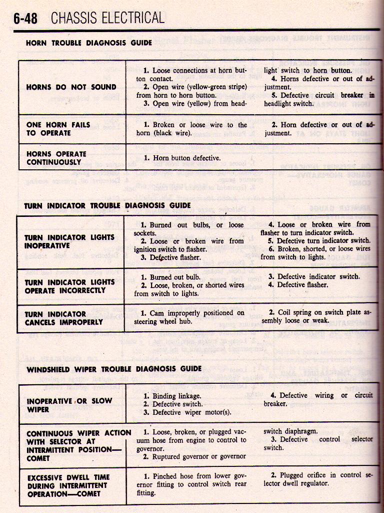

Posté 03 March 2012 - 04:02 PM
Une petite idée de comment démonter le switch des feux (celui sous le volant, pas celui aux pieds) sans tout démonter autour?
sans tout démonter, je sais pas
Devoet Grégory
Chargé de communication -
de MustangPassion.be ASBL
+32(0)476/558.978
E-mail: gregcali68@gmail.com
#383 chris
  • 1642 Messages :
  • Mustang:FASTBACK 1968
Posté 03 March 2012 - 08:22 PM
Il y a un bouton métallique qui est sur le switch (côté intérieur bien sur !) et qu'il faut appuyer après avoir mis les phares tirés et vers la gauche.
En l'appuyant,ceci désacouple la tige bouton et permet de la tirer vers soi.
Ensuite,dévisser l'écrou chromé qui tient l'ensemble au tableau de bord.
Tirer le switch vers l'avant et le dégager de son connecteur.
En cas d'air-conditionné,j'ai du démonter la sortie d'air côté conducteur près de la porte pour avoir plus de place.
Il faut des doigts de fée et de la patience.
Mais ça marche.

Posté 04 March 2012 - 09:46 AM
Greg voici la page des résolutions de panne électrique du "Chilton"
Ils parlent du flasher qui peut être mauvais et je l'ai eu dans le temps.
Le fusible devrait être un 14 ampères dans le boîtier fusible.
