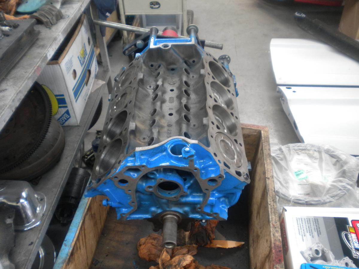

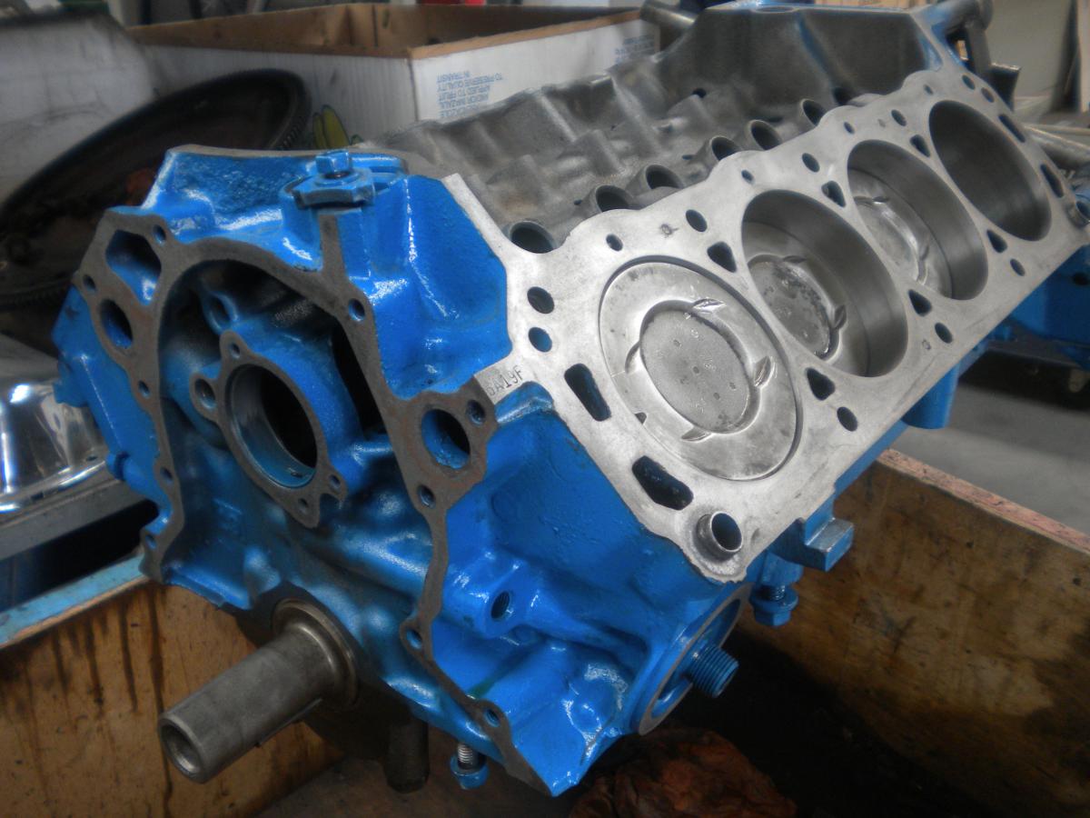

Voilà quelques petites (bonnes) news.
passage hier chez Mustang&Co pour voir les pièces et le travail fait.
Le bloc est prêt à être remonté, i a plus qu'à.
Si tout se passe bien, je peux récupérer la Cali-forniamobile vendredi prochain. En tout cas, je l'aurais sûr pour mon annif; c'est pas beau ca?

#486 thor_eyerdhal
Posté 16 June 2013 - 02:58 PM
Pourquoir ces pistons à creux? tu vas le compresser?
#487 Sponge
Posté 16 June 2013 - 08:45 PM
On dirait ceux d'origine.
#488 thor_eyerdhal
Posté 16 June 2013 - 09:33 PM
La compression va être dans les chaussettes avec çà...
#489 Greg "cali"
Greg "cali"
  • 1213 Messages :
  • Location:Ransart (Belgique)
Posté 17 June 2013 - 11:55 AM
c'est surement ceux d'origine. J'ai envoyé un message au mecano pour voir ce qu'il en pense, mais pas encore de réponse.

#490 Greg "cali"
Greg "cali"
  • 1213 Messages :
Posté 17 June 2013 - 11:57 AM
ca veut dire quoi?
et je risque quoi?

#491 Greg "cali"
Greg "cali"
  • 1213 Messages :
Posté 17 June 2013 - 01:14 PM
effectivement, ce sont les pistons d'origine, et comme je refait le moteur à neuf sans changer les paramètres, on laisse ces pistons

#492 thor_eyerdhal
Posté 17 June 2013 - 10:51 PM
Si tu le refais comme à l'origine, dans ce cas, pas de souci, les perfs ne sont pas la priorité...Par contre ces pistons sont quand même neufs??
#493 thor_eyerdhal
Posté 17 June 2013 - 10:52 PM
Si tu le refais comme à l'origine, dans ce cas les perfs ne sont pas la priorité, ok...Ces pistons sont quand même neufs...?
#494 Greg "cali"
Greg "cali"
  • 1213 Messages :
Posté 18 June 2013 - 07:37 AM
nan nan, ce sont bien les pistons d'origine
effectivement, je ne cherche pas les performance, les cv, etc..... je cherche une fiabilité

#495 ducobu
ducobu
  • 2862 Messages :
  • Location:MONS
Posté 18 June 2013 - 07:40 AM
La cote des cylindres / vilo / a ete verifiee par un rectifieur ?
Tous les coussinets/paliers sont ok ?
Je sais que c'est un budget consequent mais aller aussi loin dans la refection , surtout que tu cherches de la fiabilité, ca m'inquiete un peu.
#496 Greg "cali"
Greg "cali"
  • 1213 Messages :
Posté 18 June 2013 - 07:46 AM
tout est ok d'après le mecano du Deck
La cote est laissée à l'origine 0.0

#497 ducobu
ducobu
  • 2862 Messages :
  • Location:MONS
Posté 18 June 2013 - 07:57 AM
Ok. Bonne nouvelle alors. Je souhaite que tu roules enfin avec nous d'ou mon inquietude.
#498 Greg "cali"
Greg "cali"
  • 1213 Messages :
Posté 18 June 2013 - 08:07 AM
C'est embêtant de pas s'y connaître assez pour répondre précisément a vos question. Je fais confiance a Sébastien mais vous me faites un peu baliser un peu quand même.
Oui j'ai hâte de profiter et de rouler avec vous. 4 Ans et même pas 1000 km, vous me manquez les gars

#499 thor_eyerdhal
Posté 18 June 2013 - 10:38 AM
Bah refaire comme à l'origine ca ne me dérange pas, chacun son truc (maintenant je vois des boites EDLk, pas vraiment d'origine)! Par contre réutiliser des pièces qui s'usent qui ont plus de 40 ans...
-Quand on voit les morceaux de jupes qu'on retrouve dans certains carters, à moins de passer les pistons aux rayons X ou autre pour vérifier l'intégrité du métal, je trouve çà audacieux..
-Réutiliser les pistons d'origine implique forcément qu'on a pas pu réaléser le bloc vu qu'ils ne seraient plus assez larges...
-Réutiliser l'AAC d'origine...
Ces points peuvent s'entendre si le moteur n'a presque pas de bornes malgré son âge et que l'usure est faible. Si c'est vraiment le cas du tiens tant mieux.
Mais dans ce cas pourquoi a t-il fallu le refaire ??
#500 ducobu
ducobu
  • 2862 Messages :
  • Location:MONS
Posté 18 June 2013 - 01:32 PM
C'est le sentiment que j'avais aussi.
Mais si le mecano est sur de lui alors......
