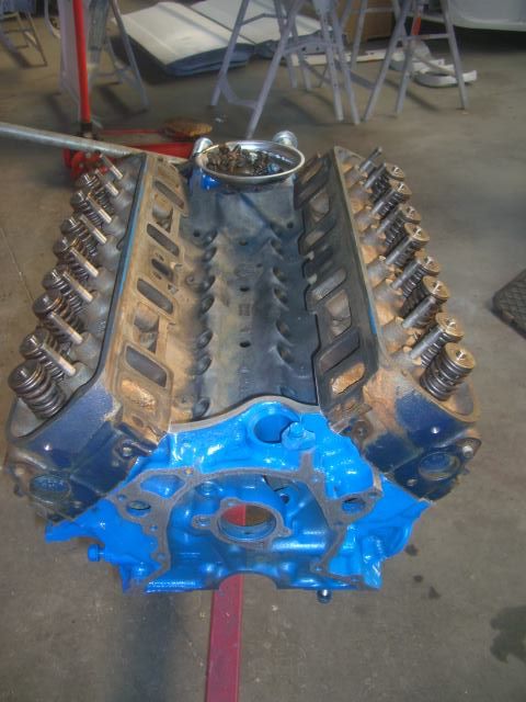

j'avais un sérieux problème de distribution et comme j'avais déjà eu d'autres soucis, on a préféré tout ouvrir temps qu'on y était.
Devoet Grégory

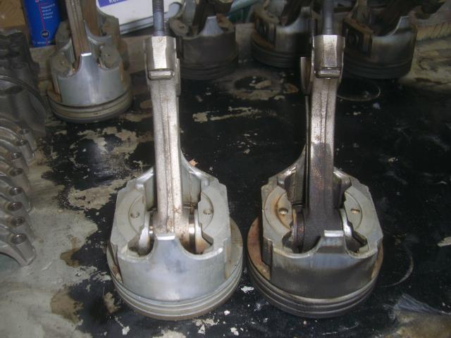

d'autres photos

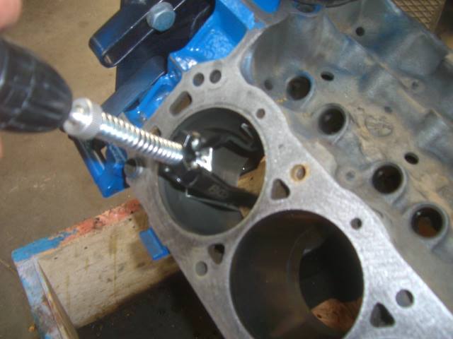

Ok... Vous en avez donc profité pour regarder l'état des sièges de soupapes, joints de queue de soupape etc...., Je suppose que les basculeurs sont quand même neufs?
Le gars il déglace les cylindres avec un honoir monté sur un flexible et une perçeuse...?? Ca c'est ce que j'aurais fait moi dans mon jardin. De la part d'un professionnel, je m'étonnes que cela ne soit pas fait sur un vrai honoir.

J'ai vu beaucoup de mecano d'ancienne travailler comme ça.
+ 1
Vous changez les segments aussi ?
Un des piston semble soit avoir chauffé soit avoir été "sali" par une fuite de compression
