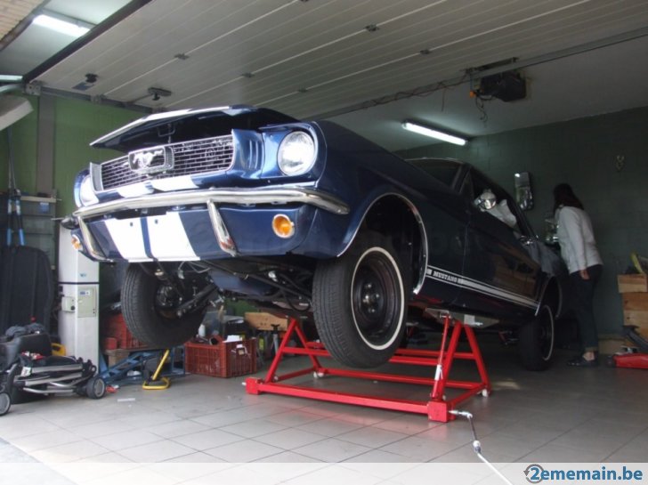

Posté 14 April 2015 - 08:47 AM
Qui connait ce genre de bascule?
bien, pas bien ?
Ce message a été modifié par Greg Cali - 14 April 2015 - 08:48 AM.
