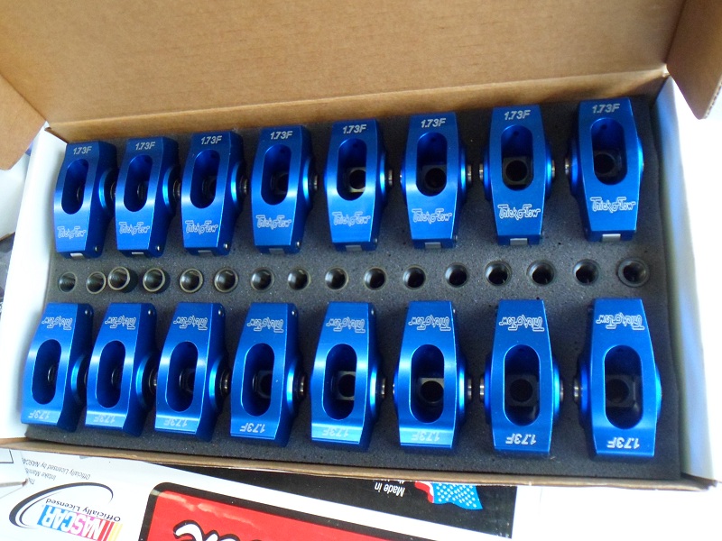

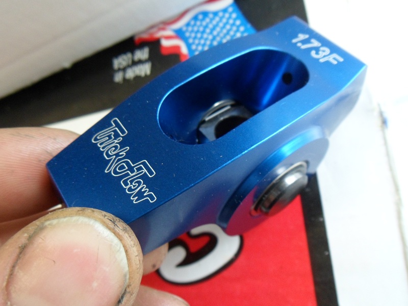

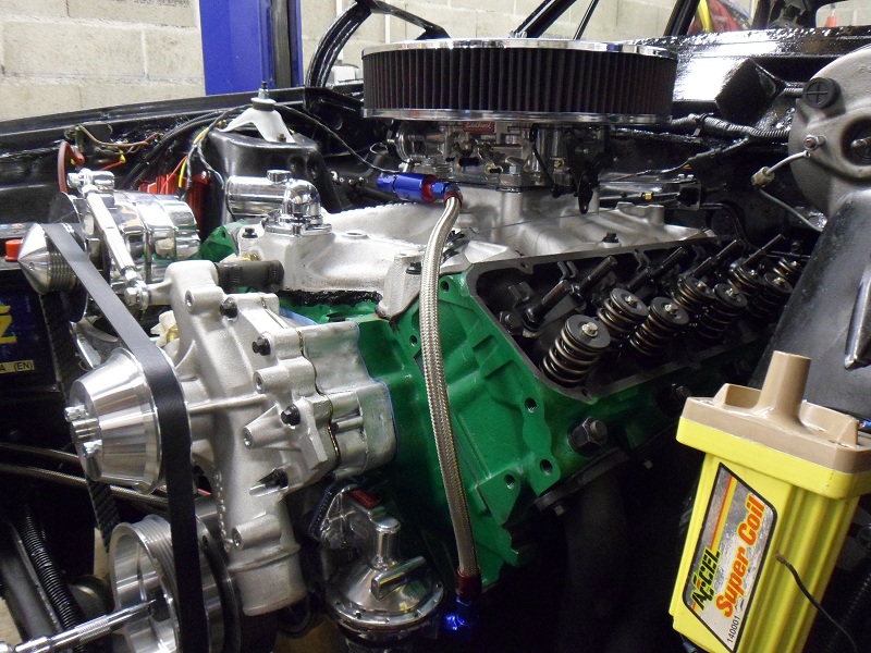

Culbuteurs trick flow 1.73 :

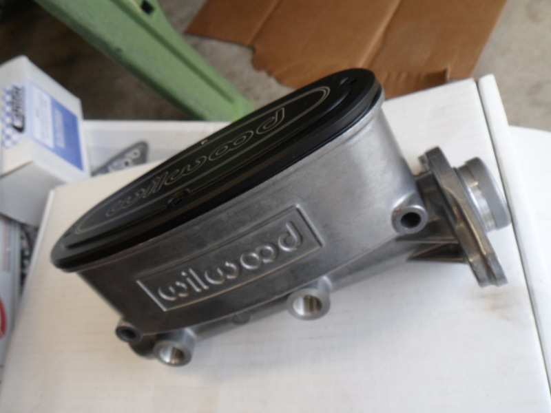

maître cylindre Wilwood :

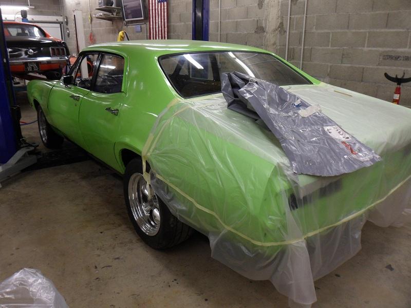

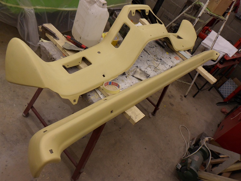

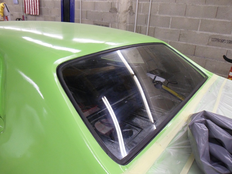

vitre arrière en place et joint au butyl :D

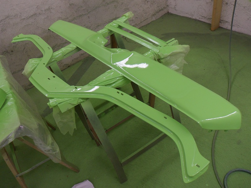

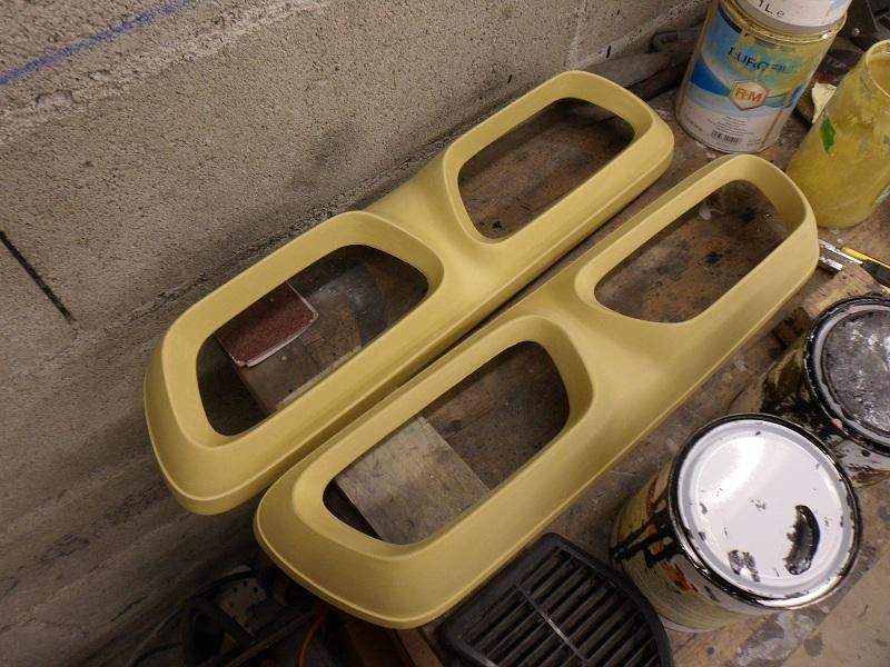

parechocs prêtous à être peints et entourages de phares arrières prêtous à être peints :
encore un peu de peinture : :D
#327 cyril
Posté 09 June 2012 - 05:22 PM
je dois faire la même sur ma lunette arrière cause infiltrations,
le butyl tu le mets des deux cotés !
coté caisse et coté vitre ?
#328 Adelante
  • 3199 Messages :
Posté 09 June 2012 - 08:33 PM
le butyl tu le mets dans ton joint avant d'insérer ta vitre. ensuite tu montes le joint et la vitre sur la voiture avec la corde qui va bien, et tu fais un joint au butyl tout le tour.

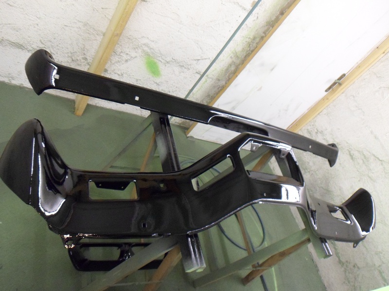

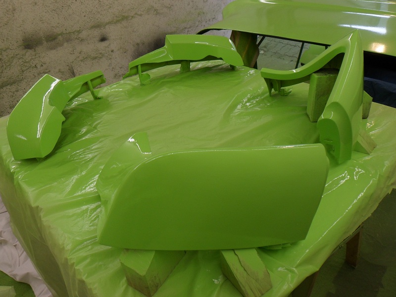

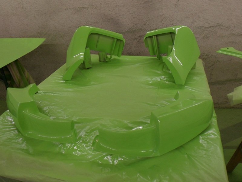

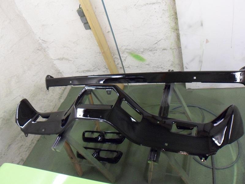

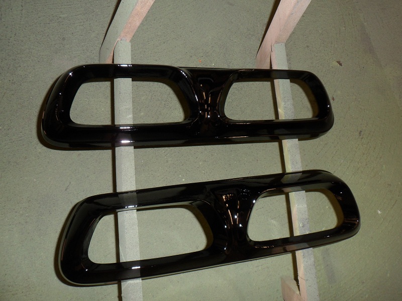

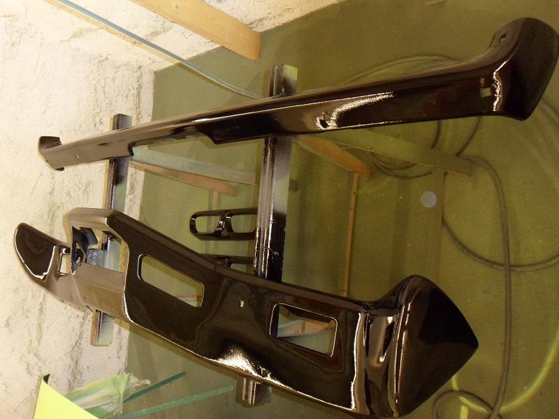

Peinture des parechocs et des entourages de feux arrières.

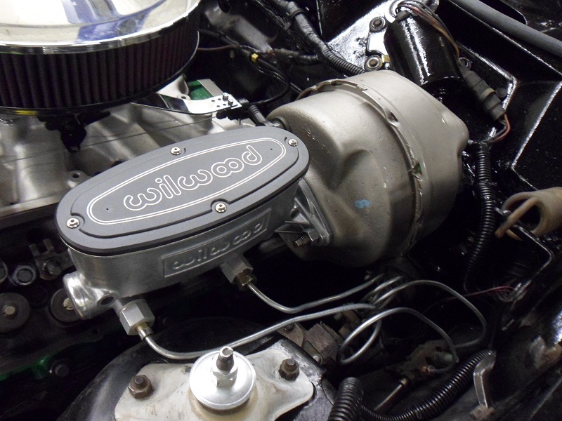

Mise en place du nouveau maître cylindre wilwood et purge du système !

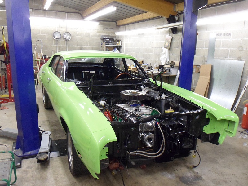

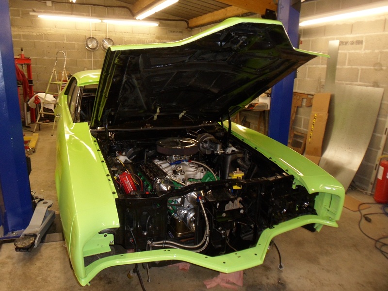

#330 Adelante
  • 3199 Messages :
Posté 09 June 2012 - 09:03 PM

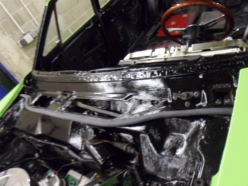

Le monstre renait de ses cendres....

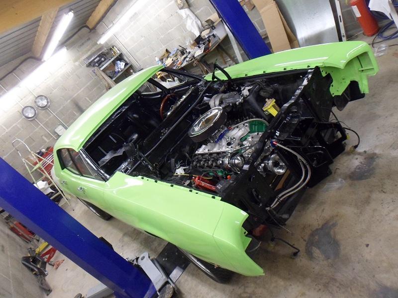

#331 Adelante
  • 3199 Messages :
Posté 09 June 2012 - 09:04 PM
#332 marc_spierk
Posté 09 June 2012 - 09:17 PM
Il me semble qu'elle est fort peau d'orange la peinture,ou c'est des reflets.
#333 Adelante
  • 3199 Messages :
Posté 09 June 2012 - 09:24 PM
en effet un peu à qqes endroits. il va falloir la polisher :)

Bnjr,voilà déjà qql temps que je suis la renaissance de ton projet,et je dois avouer que tout les jours je suis impatient de suivre ton sujet :) .J'ai qql questions concernant le maitre-cylindre Wilwood,peut-il être monté sur 1 assistance d'origine et quel est sa référence.D'avance merci.
Bat,Freddy :)
#335 302GT
302GT
  • 1760 Messages :
  • Mustang:fordranchero 71
Posté 10 June 2012 - 11:04 AM
Admiratif devant ton travail,et le soucis des détails,chapeau et bonne continuations.
#336 Adelante
  • 3199 Messages :
Posté 10 June 2012 - 12:36 PM
Bat,Freddy :)
Merci :D
le maître cylindre peut ête monté sur une assistance d'origine, c'est ce quej'ai fait. faire attention à bien régler le pushrod par contre du coup.
http://www.summitrac...s/WIL-260-8555/
j'ai pris le modèle en 1" de diamètre de cylindre. c'est pas mal, la course de la pédale est plutôt satisfaisante.
il existe également en 7/8 et 1" 1/8.
belle pièce de bonne qualité je dirais, tout s'est monté parfaitement :)

#338 Adelante
  • 3199 Messages :
Posté 10 June 2012 - 01:32 PM

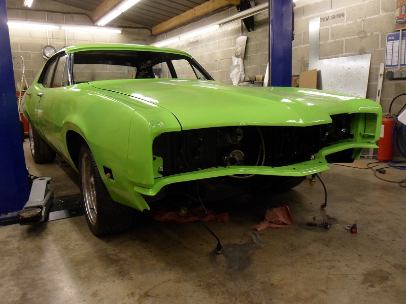

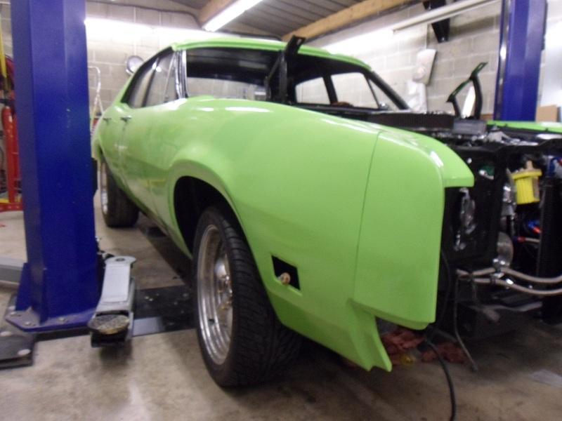

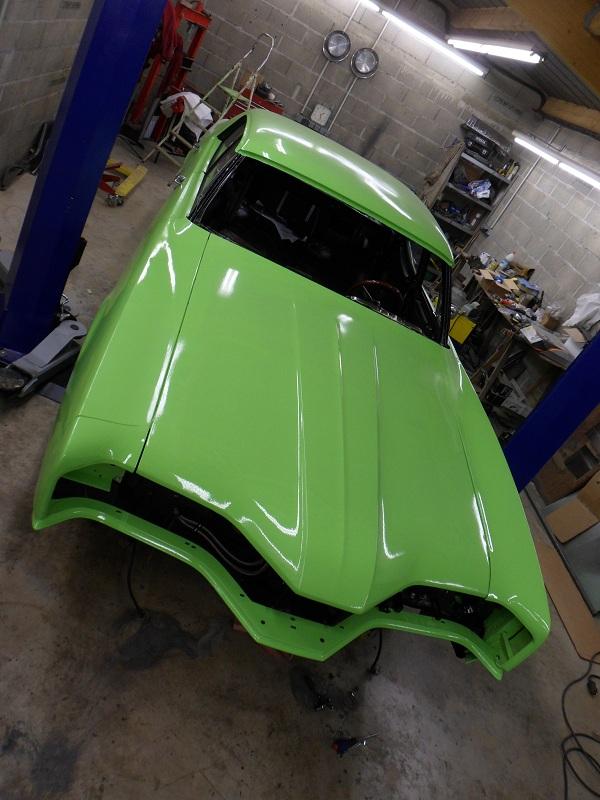

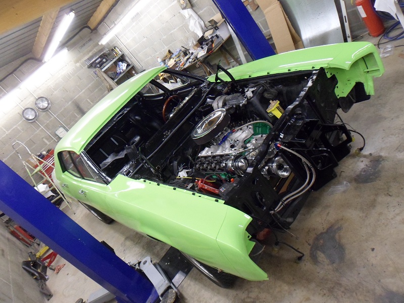

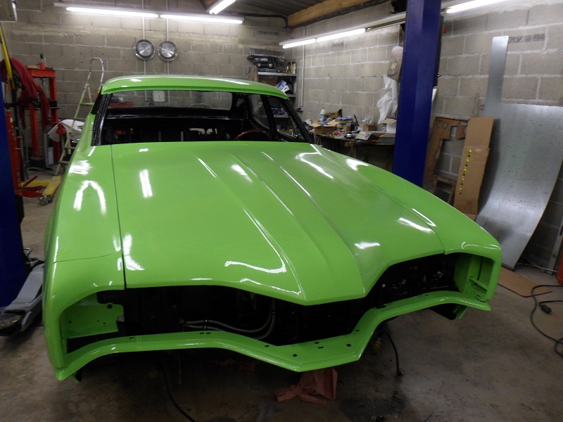

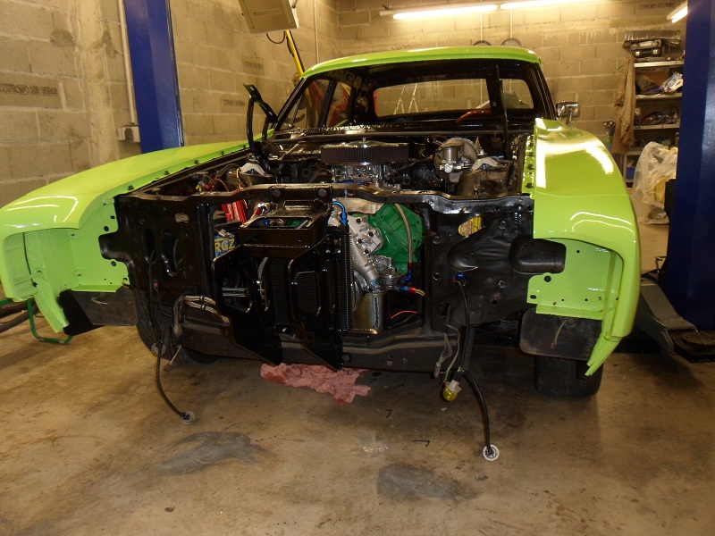

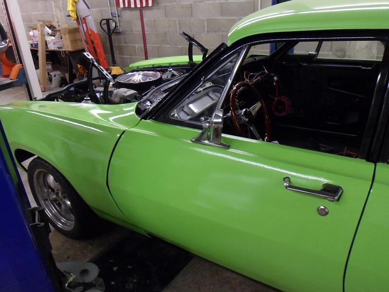

Un peu de remontage et réglage des ailes...
j'ai trouvé une grille avant en NOS sur ebay... hop commandée, celle de la voiture était un peu entammée !
