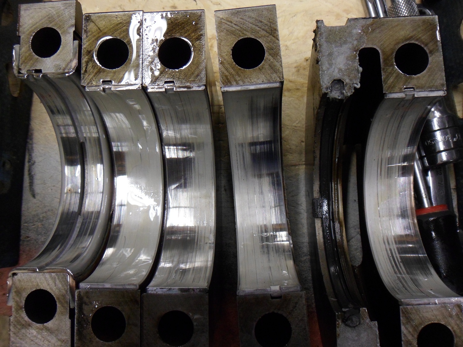

j'avais le rear main seal qui fuyait de qqes gouttes de temps en temps, du coup j'ai démonté les paliers pour le changer, que penses tu de ça :
Merci beaucoup :D

Du coup j'ai fait un plastigage des main bearings, je suis à un poil plus 0.015inch :) c'est bon... à remonter !
#531 chamagne
Posté 27 July 2012 - 01:48 PM
ton rear main seal doit etre monté decallé,on voit pas trop bien sur la tof
#532 Adelante
  • 3199 Messages :
Posté 27 July 2012 - 02:21 PM
il était bien monté décallé :)
paliers et main cap girdle remontés.

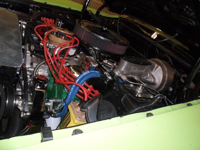

Donc des news...
Pièces de la voiture reçues jeudi en début d'aprèm...
remontage du moteur et mise en place de la DA... fini samedi vers minuit... pour aller faire un tour à St Yan le lendemain :)

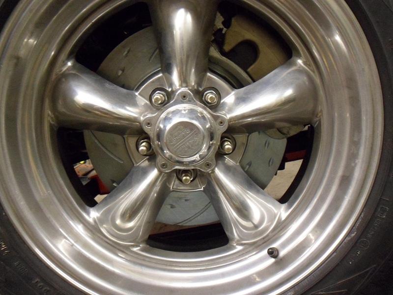

Mise en place de disques dimpled et slotted de chez summit avec plaquettes céramique pour plus de mordant !
