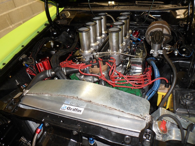

Superbe travail, juste pour être chiant comme Sponge, pour les boucles de duirites d'essence, j'aurais mis des raccords à 90° sur l'arrivée des rails afin que les boucles partent à l'horizontal, mais c'est juste par tout le reste est parfait !
Pour les raccords à 90, j'ai essayé, ça ne passe pas :P

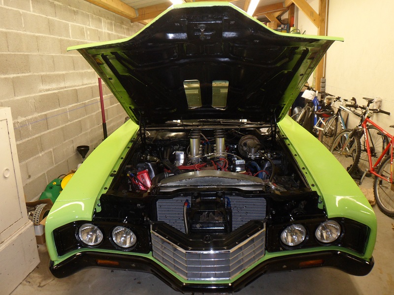

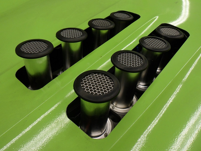

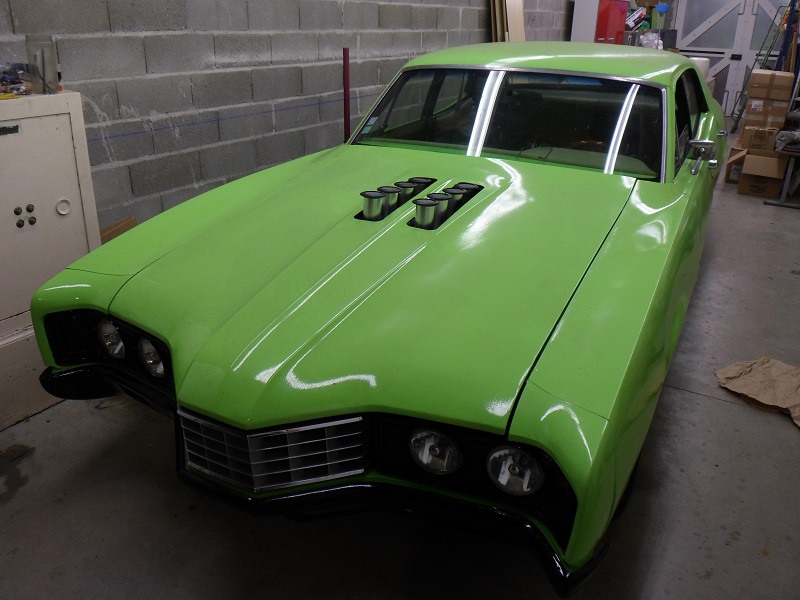

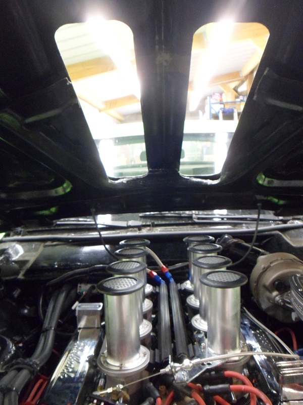

Découpes dans le capot faites ! l'objectif de ne pas perdre les formes du capot est rempli... il reste à fignoler !
#705 marc_spierk
Posté 19 August 2013 - 09:25 PM
Et avec les mouvements du moteur ça vas pas être juste?.
#706 Adelante
  • 3199 Messages :
Posté 19 August 2013 - 09:40 PM
Il y a quand même de la marge de prévue, mais à tester... :)

Après la première grosse accélération tu serras fixe.
#708 Adelante
  • 3199 Messages :
Posté 19 August 2013 - 09:57 PM
il serait sûrement bon que je mette un petit amortisseur entre le moteur et le chassis... mais je ne m'y connais pas trop sur ce sujet, il faut que je potasse...

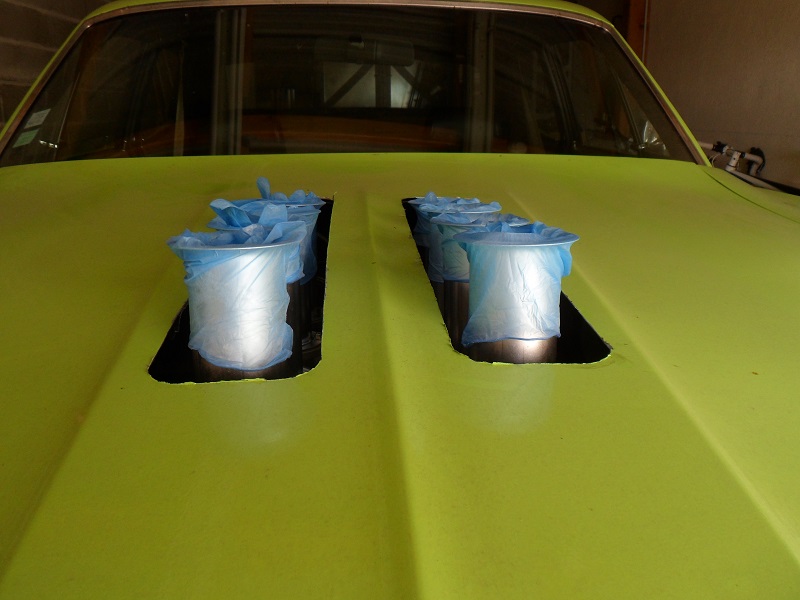

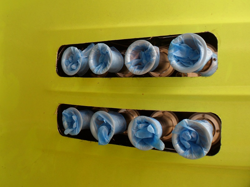

#711 coupe69
Posté 20 August 2013 - 09:22 PM

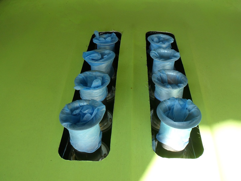

Oublie pas de retirer les schtroumpfs des cornets pour le démarrage :mrgreen:
boulot de malade pour une caisse de malade ... super !!!
#712 Adelante
  • 3199 Messages :
Posté 20 August 2013 - 09:49 PM
Merci t'inquiètes, je vais enlever les préservatifs qu'il y a sur les cornets avant de démarrer !

#713 Fredmustang
Posté 21 August 2013 - 03:49 PM
tu a des drôles de préservatif, tu es cousin de ET, tu es monté avec 5 têtes chercheuses :D

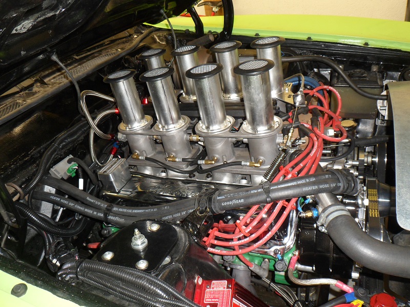

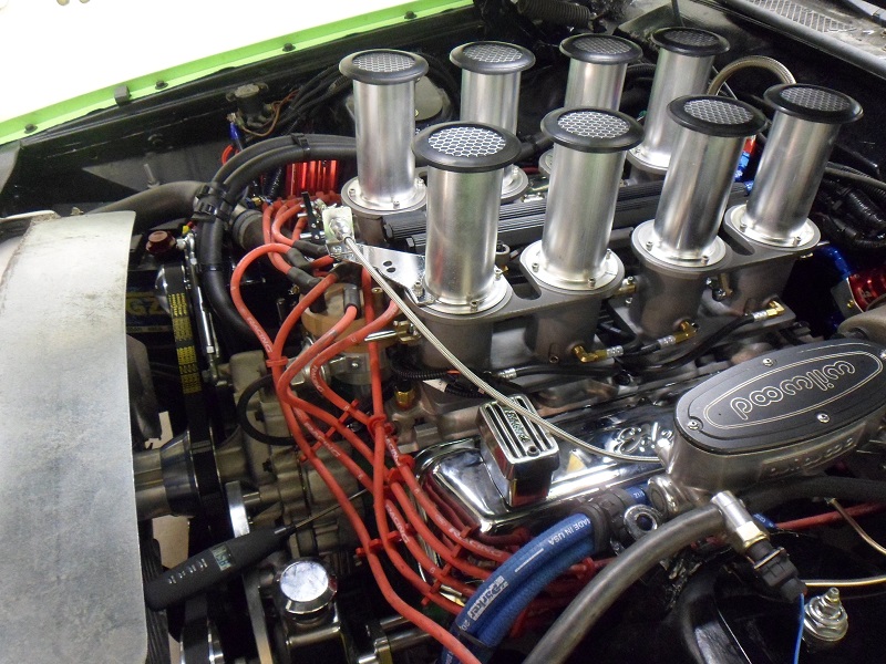

Bon sinon, moteur démarré... réglage rapide de l'avance à l'allumage.
Les IR (Individual runners) sont synchronisés :) :) grâce à l'outil qui va bien !
Il faut maintenant laisser refroidir le moteur et faire le niveau de liquide de refroidissement.
Prochain démarrage, vérif de l'avance à l'allumage à chaud, réglage des paramètres supplémentaires sur l'EZ EFI.
Ensuite il faut rouler et laisser l'EZ EFI faire son apprentissage.
Des photos ce soir ;)

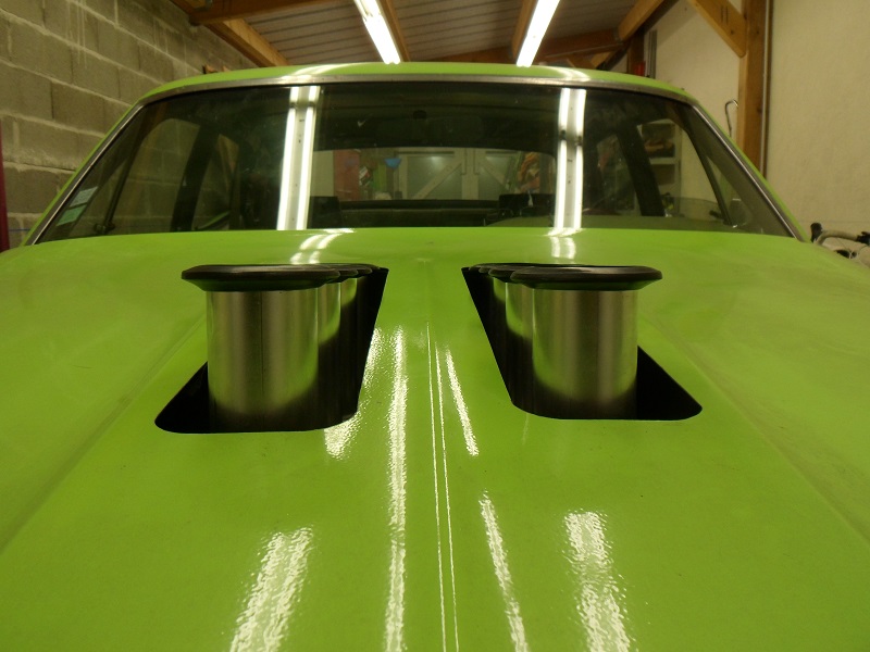

Ce soir première sortie sur route de la mercury !
calage de l'avance au ralenti à l'allumage à 12°
ralenti à 800 tours. très stable du fait qu'il y ait un runner par cylindre. Pour ça qu'il n'y a pas besoin de mettre d'IAC pour contrôler le ralenti, à contrario sur la mustang et son injection multipoints, il y a un IAC pour contrôler l'effet de "reversion" qui se produit dans le plenum.
Juste ENORME....... . .. . ... .... ça pousse très fort malgré que les réglages ne soient pas encore parfait !! l'EZ EFI n'a tourné que très peu de temps donc n'as pas encore affiné toutes les données de VE (volume efficiency)
A la fin de la sortie, environ 100 bornes, l'ez efi commencait à être bien stable ! le seul hic se trouve dans la partie 800 à 1000 tours ou le moteur peine un peu lors d'accélerations très très légères (conduite en ville).... je vais donc essayer de caler le moteur à 10° d'avance au ralenti, voir si ça passe un peu mieux. car lorsqu'il peine, il se produit un "lean spot" donc l'essence doit brûler trop vite !

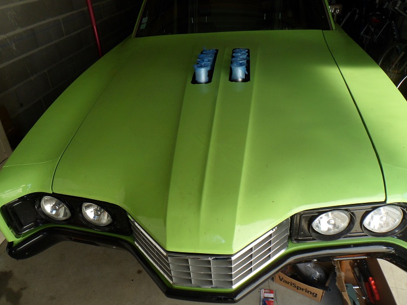

Concernant la température, le moteur reste à environ 78° tout le temps, ce qui est parfait pour un big block ! ça ne chauffe pas :)
les découpes sur le capot sont niquel :)
ça passe partout et ça ne touche pas, même à pleine charge. Il faudra tout de même que je repeigne le capot car la lime a eu le malheur de ripper une fois et ça a fait une rayure... bref, la peinture sera pour plus tard, là je veux en profiter un peu !
